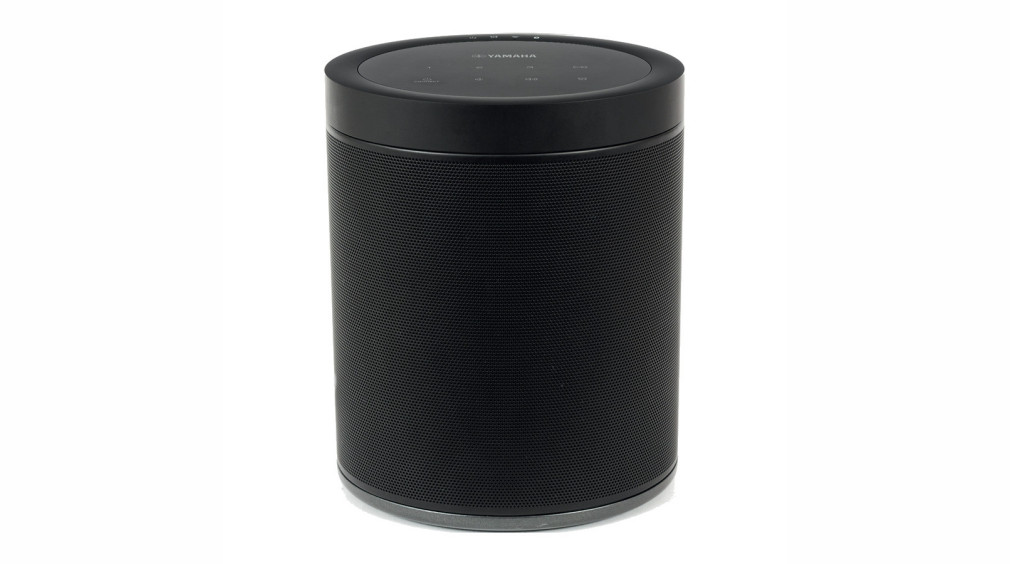

Yamaha MusicCast 20 ma nowoczesną, choć spodziewaną formę wysokiego cylindra owiniętego siatkową maskownicą (dostępne są wersje biała i czarna). Nie obejmuje ona fragmentu tylnej ścianki z panelem przyłączeniowym oraz wieszakiem do montażu ściennego (to może się przydać w kontekście wspomnianej roli głośników efektowych).
Na szczycie obudowy znajduje się plastikowy kołnierz, górną ściankę przygotowano w stylu "piano black", instalując panel sensorów dotykowych. MusicCast 20, jak każde urządzenie tego typu, obsługujemy głównie przez aplikację (i telefon), ale taki podręczny panel też się przydaje, np. aby szybko zatrzymać odtwarzanie czy zmienić poziom głośności. Yamaha przewidziała również trzy programowalne przyciski szybkiego wyboru, można pod nimi zaszyć np. ulubioną stację radiową.
Górny panel wykończono na wysoki połysk, pod delikatną powierzchnią czeka na nasz (dobry) dotyk zestaw sensorów.

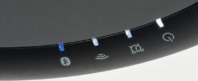

Cztery diody dostarczają informacji o podstawowych systemach, jest wśród nich także wskaźnik funkcji budzika.
