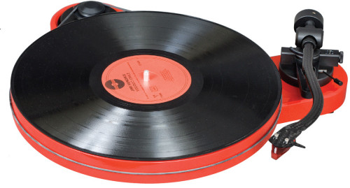

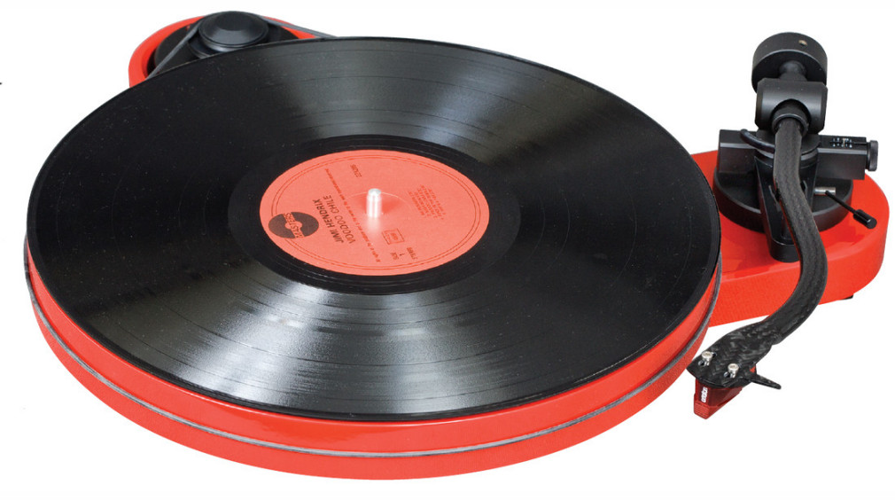

Najtańsza konstrukcja w gamie RPM, jaką staje się właśnie 1 Carbon, to gramofon zbudowany na nietypowej, oszczędnej, ale oryginalnej podstawie. W dwóch końcach "bumeranga" zainstalowano ramię oraz silnik.

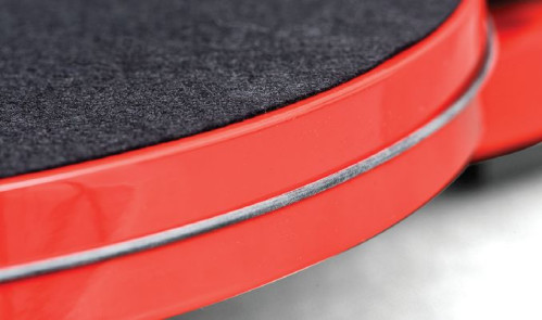

W centrum znajduje się łożysko z ceramiczną kulką. Podobnie jak chassis, tak i talerz wykonano z płyty mdf, na którą nakładamy filcową matę. Gramofon jest dostępny w trzech wersjach kolorystycznych - podstawa i talerz mogą być polakierowane na czarno, biało lub jaskrawą czerwień.

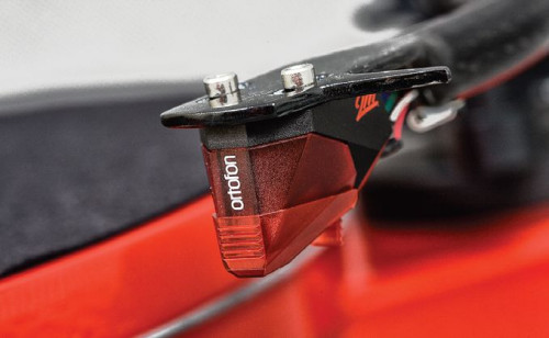

"Czerwony" Orfoton 2M RED to ulubiona, dyżurna wkładka w gramofonach Pro-Jecta.
W niektórych gramofonach Pro-Jecta silnik jest odsprzęgnięty od chassis i ustawiony od niego w pewnej (ale ściśle określonej specyfikacją) odległości. Pro-Ject RPM 1 Carbon realizuje tę koncepcję w nieco inny sposób, łatwiejszy dla użytkownika. W łożu chassis przygotowano dla silnika specjalne miejsce.
Pasek o okrągłym przekroju obejmuje talerz na zewnątrz. Nie ma elektronicznego przełącznika obrotów. Chcąc dokonać zmiany, trzeba przełożyć pasek na stosowną średnicę rolki napędowej. Jeśli to się nam zdecydowanie nie podoba, pozostaje dokupienie zewnętrznego modułu sterującego, tzw. Speed Boxa.

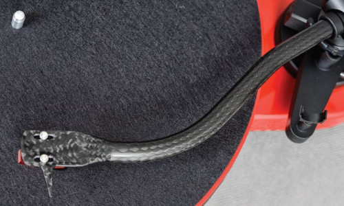

Jedną z ważniejszych nowości w RPM 1 Carbon jest ramię w kształcie litery S, z charakterystycznej plecionki z włókna węglowego. Jest sztywne, jednocześnie tłumi drgania wewnętrzne. W przedniej części rurka jest spłaszczona - zamienia się w nierozłączaną główkę. Pierścień przeciwwagi zainstalowano poniżej osi ramienia.
Pro-Ject RPM 1 Carbon ma nowe ramię o długości 8,6 cala.
Ramię ma długość 8,6 cala - nieco mniej niż standardowe 9 cali. Oryginalnym elementem konstrukcji jest również układ antiskatingu. Zwykle Pro-Ject decydował się na klasyczne rozwiązanie z ciężarkiem zawieszonym na żyłce, ale w RPM 1 Carbon jest nowoczesny układ magnetyczny z bardzo wygodną regulacją, przeprowadzaną za pomocą pokrętła.
Fabrycznie Pro-Ject RPM 1 Carbon jest sprzedawany w dwóch wariantach - bez wkładki, dla użytkowników, którzy są świadomi własnych wyborów, lubią eksperymentować i mają przynajmniej podstawową wiedzę.
Jeśli jednak ktoś poszukuje gotowego, kompleksowego rozwiązania, wówczas ma do dyspozycji wersję wyposażoną w jedną z ulubionych wkładek MM Pro-Jecta - Ortofon 2M Red - już wstępnie skalibrowaną.
Rola użytkownika ogranicza się do minimum - po rozpakowaniu pudełka wystarczy właściwie tylko włożyć silnik w ramę i napiąć pasek, zdejmując uprzednio kilka prowizorycznych blokad.
Producent nie stosuje subtalerza, pasek napędowy widać na zewnątrz.

Na brzmienie każdego gramofonu mają wpływ wszystkie jego elementy, jednak skłonności do otwartej góry często powoduje aplikacja wkładki 2M Red, w którą jest właśnie wyposażony RPM 1 Carbon.
