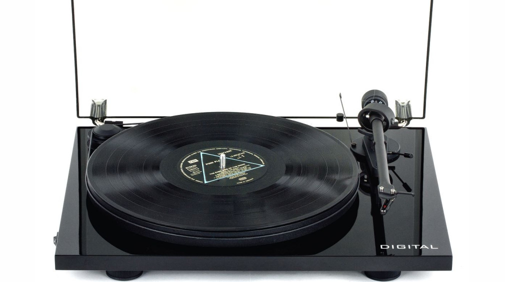

Wykonanie Nieskomplikowana, ale porządna konstrukcja w nowoczesnych wersjach wykończenia, proste ramię 8,6 cala, wkładka Ortofon MM w komplecie.
Funkcjonalność W pełni manualny, wymaga więc sporo manipulacji, wbudowany przedwzmacniacz korekcyjny oraz przetwornik analogowo-cyfrowy, wyjścia RCA i cyfrowe optyczne.

A jednak na czarne płyty spoglądają dzisiaj przychylnie wszyscy. Na przeszkodzie staje zwykle sam gramofon, będący dla laika urządzeniem dość trudnym w obsłudze. Gramofony Pro-Jecta zwykle nie ułatwiają życia - są najczęściej w pełni manualne. Taki jest też Essential, ale ma też coś, dzięki czemu można go łatwo podłączyć do praktycznie każdego współczesnego systemu A/V.
Pomysł nie jest nowy, ale odświeżony w odpowiednim momencie. Wraz z gramofonem jest dostarczany niewielki, zewnętrzny zasilacz, niezbędny tym razem nie tylko do tego, aby dostarczyć energię do silnika, ale również po to, żeby zasilać elektronikę, wbudowaną w niewielką puszkę przykręconą pod podstawą gramofonu.
Tam bowiem znajduje się przedwzmacniacz gramofonowy (dopasowany już do wkładki Ortofon) oraz przetwornik analogowo-cyfrowy 24 bity/96 kHz (sygnały PCM) - większość nowoczesnych soundbarów i głośników bezprzewodowych najpewniej takie parametry zaakceptuje, choć może bezpieczniej (zwłaszcza dla starszego sprzętu) byłoby zdecydować się na sygnały 16/44,1.

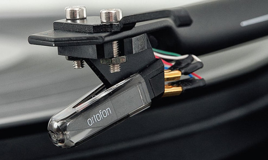

Essential jest sprzedawany w komplecie z wkładką MM firmy Ortofon, do jej parametrów dostrojono zintegrowany układ przedwzmacniacza korekcyjnego.

Gramofon prezentuje się jak na dobry, choć niskobudżetowy model Pro-Jecta przystało. Podstawa jest dostępna w trzech wersjach kolorystycznych - czarnej, białej oraz czerwonej. Styl Essentiala określa również wyeksponowany pasek napędowy i widoczna duża rolka silnika.

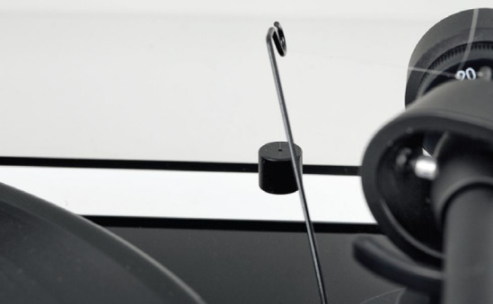

Ramię o długości 8,6 cala zostało wykonane z aluminiowej rurki, którą na końcu sprasowano, tworząc zintegrowaną główkę. Szafirowe łożyska zapewnią trwałość, a typowy antiskating z ciężarkiem zawieszonym na żyłce na pewno popsuje trochę krwi niejednemu świeżo upieczonemu amatorowi analogu. Bez niego byłoby jednak nudno, choć z pewnością wygodniej.

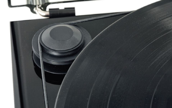

Pro-Ject Essential II Digital został złożony i niemal w pełni skalibrowany już w fabryce. Użytkownikowi pozostaje właściwie tylko założenie paska napędowego (to wcale nie musi być takie łatwe, bo talerz jest tu dość cienki), ustawienie siły nacisku igły (do czego służy typowy pierścień przeciwwagi) i zdjęcie kilku transportowych blokad.
Essential ma napęd paskowy. Żeby zmienić obroty, musimy przełożyć pasek.
W komplecie znajduje się wkładka Ortofona OM5e. Ta dość dobrze znana Pro-Jectowi konstrukcja MM jest całkiem słusznie uznawana za jeden z najlepszych wyborów do niedrogich modeli gramofonów; oprócz właściwości brzmieniowych w Essentialu zabłyśnie także agresywnym, "szpiczastym" kształtem.

Układ anti-skatingu jest najprostszy z możliwych - to ciężarek zawieszony na żyłce.
