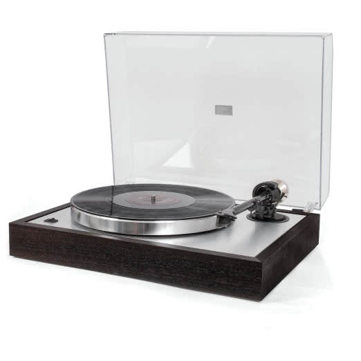

Wykonanie Jubileuszowy projekt w stylu lat 50./60., z zaawansowanym, odsprzęgniętym napędem i najnowszym hybrydowym (aluminiowo-karbonowym) ramieniem. Specjalna wkładka 2M Silver.
Funkcjonalność W pełni manualny, wymaga nieco gimnastyki (przekładanie paska) przy zmianie prędkości obrotowej. W zestawie interkonekt i pokrywa przeciwkurzowa.
Brzmienie W perspektywie brzmień analogu tego zakresu cenowego wyjątkowo dynamiczne i przejrzyste. Bas mocny, czasami bezceremonialny, średnica energetyczna, góra świeża i detaliczna.
Z projektem takiego gramofonu Hanz Lichtenegger nosił się już od dłuższego czasu, jakby czekając na stosowną okazję. The Classic to powrót do korzeni, to hołd oddany gramofonom z lat 50. i 60.; obowiązywało w nich zabudowanie wszystkich elementów w dystyngowanej ramie.
W czasach wyszukanych form wygląda to staromodnie i... oryginalnie, nietypowo również na tle całych zastępów innych konstrukcji Pro-Jecta. Klasyczna forma jest jednak tylko zewnętrzną oprawą skomplikowanego i pełnego nowoczesnych rozwiązań technicznych urządzenia.
Rama jest dostępna w dwóch wersjach wykończenia (naturalny fornir) - ciemniejszym eukaliptusie i jaśniejszym orzechu. Wypełniono ją płytą MDF, w której osadzono część elektroniki, a także silnik odizolowany przez otulające go "wkłady".

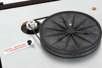

Silnik to jednostka prądu zmiennego o niskich szumach własnych, nie ma tu elektronicznej regulacji obrotów, za ich stabilność odpowiada generator napięcia zmiennego (wbudowany w zasilacz).
Dodatkowa, górna płyta została odsprzęgnięta od dolnej ramy za pomocą tłumiących drgania absorberów kulkowych, wykonanych z elastomerów TPE. Taki układ zapewnia nie tylko odseparowanie napędu, ale i płyty od czynników zewnętrznych – niezależnie od klasycznych, dolnych nóżek.
Górna płyta jest "kanapką" aluminium oraz MDF-u, zainstalowano w niej łożysko talerza; Pro-Ject zapewnia, że jest ono znacznie lepsze niż w gramofonach linii Debut, dzięki doborowi materiałów oraz niższej tolerancji wymiarowej.
Na trzpieniu znajduje się subtalerz napędowy. Właściwy, górny talerz, na którym spoczywa płyta, został wykonany z aluminium; przygotowano w nim specjalne rowki wypełnione materiałami tłumiącymi, mają one niwelować efekt dzwonienia.

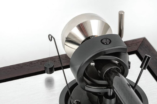

Ramię ma klasyczny anti-skating (ciężarek na żyłce).
Pro-Ject The Classic - ramię
Pro-Ject The Classic jest uzbrojony w ramię o długości 9 cali. To zupełnie nowa konstrukcja, opracowana na potrzeby tego modelu. Pro-Ject od dłuższego czasu eksperymentuje z karbonowymi elementami ramion, które zapewniają znakomitą sztywność.
Tym razem jednak rurka jest dość nietypowa, została wykonana z aluminium, a jej zewnętrzna powłoka jest karbonowa, co ma zapewnić najlepsze parametry mechaniczne i akustyczne; przewody są prowadzone wewnątrz.
Gramofon jest dostarczany już po wstępnej, fabrycznej kalibracji, pozostaje właściwie tylko ustalenie siły nacisku igły, ale operowanie klasyczną, wkręcaną przeciwwagą nie będzie dużym wyzwaniem. Konstrukcja ramienia obejmuje regulację azymutu jak i VTA.

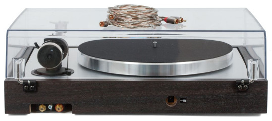

Gniazda RCA są znakomite, a w komplecie znajdziemy również więcej niż przyzwoity przewód sygnałowy. Jest też przeźroczysta osłona, można jedynie ponarzekać, że zmiana prędkości obrotowej wymaga zdjęcia talerza.

Talerz jest masywnym odlewem aluminiowym, w zewnętrznej części przygotowano podfrezowanie wypełnione materiałem tłumiącym drgania. System tłumiących drgania kul odsprzęga górną płytę od ramy.

Gniazda wyjściowe RCA są w pełni uniwersalne, a w komplecie, oprócz gramofonu, czeka na nas niespodzianka - bardzo porządny, gruby interkonekt z żyłą uziemiającą.
