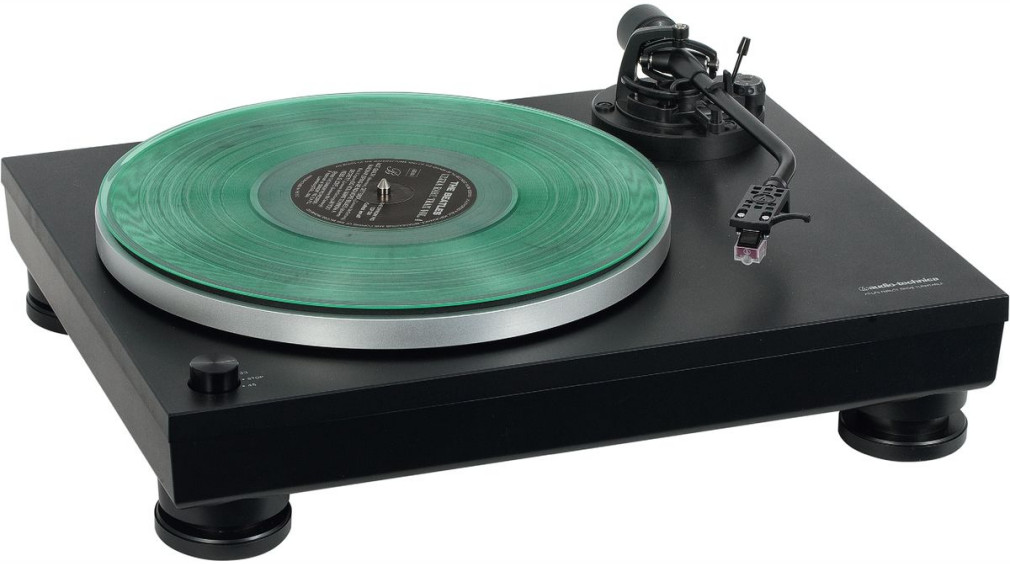

Audio-Technica AT-LP5 jest ciężki, waży ponad 10 kg, solidności i stabilności dodają jeszcze okrągłe nóżki. Obrotowe mechanizmy umożliwiają łatwe poziomowanie urządzenia. Wewnątrz umieszczono wiele metalowych wzmocnień.
Konstrukcyjnie AT-LP5 jest z wielu względów wyjątkowy; obecnie (w tych zakresach cenowych) dominują urządzenia z napędem paskowym, tymczasem Audio-Technica ma napęd bezpośredni; jest to charakterystyczne dla wielu gramofonów japońskich z lat 80. (nie tylko Technicsa, ale też Denona, Kenwooda, Sansui, Yamahy).

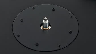

W sposób typowy dla tamtych konstrukcji wkręcono w górną płytę cały moduł napędowy, tym samym odsprzęgnięty mechanicznie od pozostałych podzespołów.

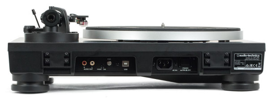

Gramofon jest znakomicie wyposażony, ma wbudowany przedwzmacniacz phono, jednak przełącznikiem można go wyłączyć, uzyskując na wyjściach RCA sygnał prosto z wkładki. Jest również konwerter A/C i wyjście USB na komputer (funkcja zgrywania płyt). Grube, masywne nóżki można wkręcać i wykręcać, w łatwy sposób poziomując gramofon.

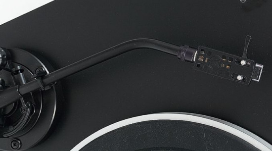

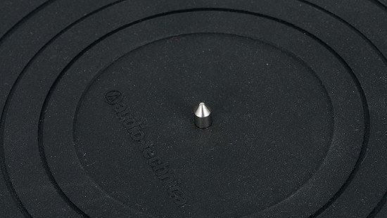

Dość gruby talerz  gramofonu Audio-Technica AT-LP5 wykonano z aluminium, mata jest gumowa z efektownym logo producenta (to także odwołanie do tradycji japońskich gramofonów). Inspiracji do budowy ramienia można by szukać jeszcze wcześniej, ale kształt "J" (inny niż "S") nie jest zarezerwowany dla jakiegokolwiek okresu.

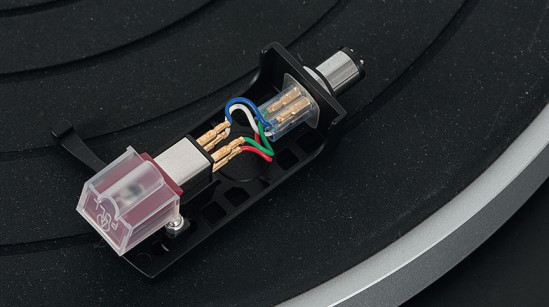

System wymiennych główek występował przy okazji tego typu ramion dość często, i w tym miejscu Audio-Technica też trzyma się "klimatu", tym bardziej że ma w swojej ofercie sporo różnych główek: w komplecie dostajemy lekką (10 g) AT-HS10 – optymalną w połączeniu z wybraną wkładką.
Rurkę ramienia zainstalowano na systemie precyzyjnych łożysk o niskim tarciu. Podstawę ramienia wkręcono w obudowę, ale nie przygotowano regulacji VTA, natomiast przewidziano wygodny, magnetyczny system antiskatingu z pokrętłem.

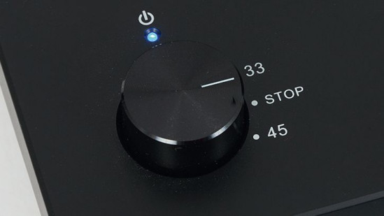

Włącznik odpowiada także ze elektroniczny wybór prędkości obrotowej, niebieska dioda świeci się stale, o ile nie odłączymy zasilania głównym przełącznikiem umieszczonym z tyłu.
W większości współczesnych gramofonów maty są fi lcowe. AT-LP5 ma matę gumową, tak jak w urządzeniach sprzed kilkudziesięciu lat.

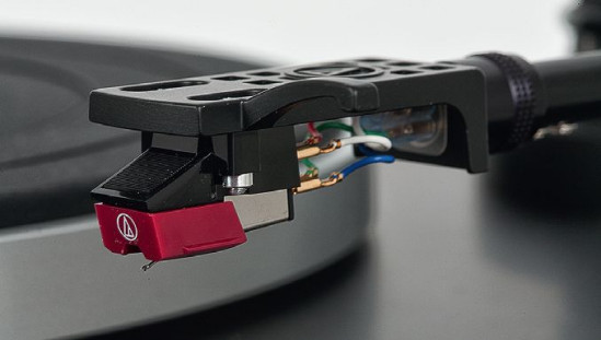

Według deklaracji producenta, dla gramofonu Audio-Technica AT-LP5 opracowano specjalną wkładkę - wersję EX popularnego modelu AT95 (MM o napięciu wyjściowym 4 mV).

Obok umieszczono mechaniczny włącznik zasilania, a na górnej płycie, w lewym przednim narożniku, znajduje się przełącznik prędkości obrotowej (45 lub 33,3 obr./min), zintegrowany z włączaniem i wyłączaniem silnika.

Wśród wyjść mamy klasyczną parę RCA (można więc eksperymentować z kablami), zadbano o trzpień uziemiający. Najciekawsze jest to, że do dyspozycji mamy wbudowany przedwzmacniacz gramofonowy, teoretycznie zoptymalizowany do parametrów zastosowanej wkładki. Mimo to możemy go odłączyć, wyprowadzając na zewnątrz sygnał tradycyjnie, a więc prosto z wkładki.
Audio-Technica ma również wyjście USB, a więc wbudowany przetwornik analogowo-cyfrowy (wychodzi sygnał 16 bit/48 kHz lub 44,1 kHz). Tym sposobem można zgrać winyle do plików; USB jest tylko interfejsem, potrzebny będzie jeszcze komputer z odpowiednim oprogramowaniem (producent daje wszystkie wskazówki).

Wkładkę przykręcono już do główki, pozostaje montaż tej ostatniej (w komplecie jest czytelny szablon). Po instalacji talerza z matą i ustaleniu nacisku igły gramofon jest właściwie gotowy do pracy.
Wielu producentów musi martwić się o dobór wkładki; Audio-Technica ma ich w ofercie mnóstwo.
Konstrukcja ramienia jest nietypowa z kilku względów, a jednym z nich są wymienne główki.
