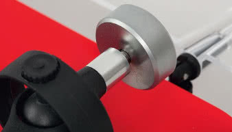

Mechanizm działa na typowej zasadzie wkręcenia krążka, nie ma tutaj żadnej skali (w instrukcji przygotowano tylko szablony z zaznaczoną, rekomendowaną dla fabrycznej wkładki odległością od oporowej tulejki).
Sprawdziłem więc za pomocą elektronicznej wagi - ustawienie było idealne (zgadzało się ze specyfikacją wkładki), gramofonowi nie zaszkodził długi transport z fabryki.
