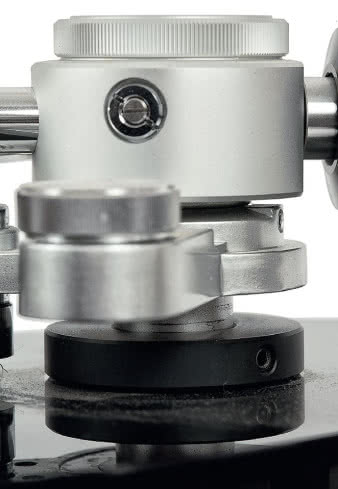

Jako jedyny wśród testowanych gramofonów, Transrotor Jupiter ma system regulacji anti-skatingu zamknięty w dolnej bazie ramienia, z wygodnym pokrętłem i czytelną podziałką.
