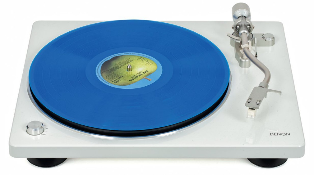

Dostępne są dwie wersje kolorystyczne – czarna i biała. Elegancko wykończona, solidnie polakierowana na wysoki połysk plinta jest zespolona poniżej z węższym korpusem, w którym znajduje się elektronika.
Denon DP-400 - prędkość obrotowa i napęd

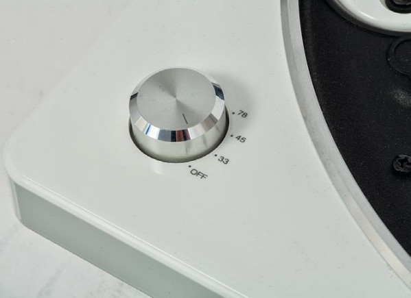

W lewym dolnym narożniku plinty znajduje się włącznik i jednocześnie przełącznik prędkości obrotowej; DP-400 obsługuje nie tylko standardy 33,3 obr./min oraz 45 obr./min, ale także egzotyczny dzisiaj wariant 78 obr./min.
Talerz jest wykonany z aluminium, częściowo zagłębiony w plincie, a srebrny pierścień nawiązuje do wielu historycznych modeli, w tym DP-59L Denona (chociaż tam wszystko było większe i jeszcze bardziej efektowne).
Najlepsze wzorce z tamtych lat sugerowałyby również stosowanie napędu bezpośredniego, ale to już się w DP-400 nie udało. Najpopularniejszy jest obecnie napęd paskowy, przy czym wszystko przygotowano tak, aby nie było widać elementów napędu. Silnik prądu stałego doposażono w układ korekcyjny, który na bieżąco monitoruje obroty.

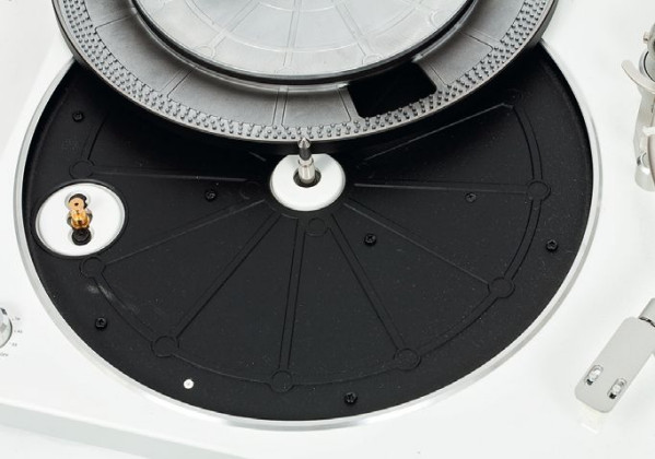

Napęd paskowy, w całości ukryty pod talerzem, z układem stabilizującym obroty

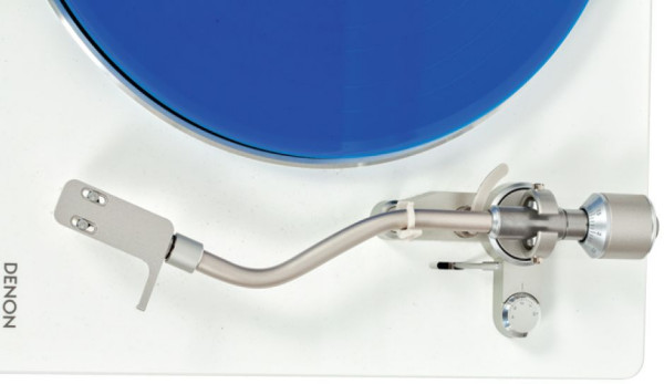

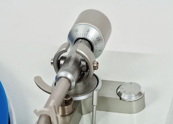

Ramię jest zgodne z oczekiwaniami – klasycznie wygięte S-Shaped z systemem wymiennych główek. W dolnej części korpusu mamy wygodną regulację anti-skatingu (pokrętło).
Rurkę zamontowano w pośredniej tulejce, która pracuje w "kleszczach” łożysk, będących częścią zawieszenia. Klasycznie rozwiązano również regulację nacisku igły (obrotowa przeciwwaga).
Automatyka podnosi ramię po zakończeniu odtwarzania strony (gdy igła znajdzie się w ostatnim zapętlonym rowku). Taki gramofon nazywamy formalnie półautomatycznym, pełna automatyka wymaga także przesunięcia i opuszczenia ramienia na początkową, zewnętrzną strefę płyty (i synchroniczne uruchomienie napędu).

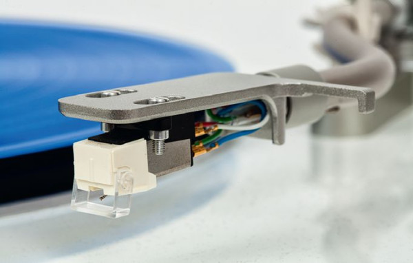

Ramię typu S-Shaped zakończono gniazdem (tak jest najczęściej), do którego została wkręcona główka.

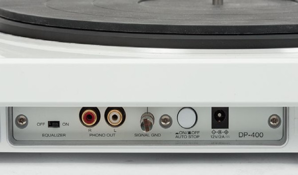

Denon DP-400 ma też drugi układ pomocniczy, który wielu przyjmie z ulgą albo wręcz jako warunek zakupu gramofonu – to przedwzmacniacz korekcyjny. Można wyłączyć zarówno (pół)automatykę, jak i phono stage. Wyjście to para złoconych gniazdek RCA.

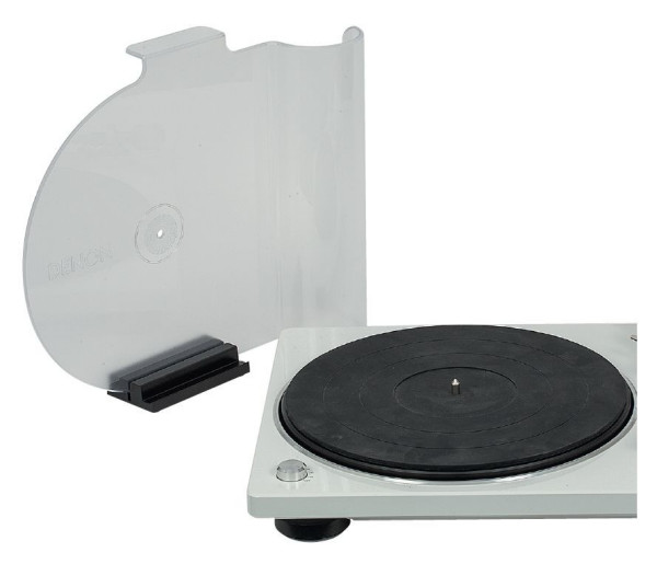

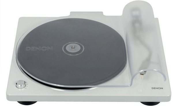

Denon DP-400 to gramofon oryginalny również ze względu na formę osłony przeciwkurzowej. Chroni ramię, talerz, ale plintę tylko częściowo. Kładziemy ją bezpośrednio na talerzu, a dostępny włącznik zasilania kusi, by sprawdzić, co będzie, jeśli...
Denon DP-400 - silnik
Silnik jest jednak zbyt słaby, aby ruszyć talerz z pokrywą, co jednak nie rozwiązuje problemu – być może ulegnie uszkodzeniu, gdy nieopatrznie włączymy gramofon. A gdzie odstawić osłonę (bo nie jest mocowana na zawiasach)? Jest specjalna podstawka, która może podtrzymać też okładkę płyty.

Pokrętło w podstawie ramienia pozwala na regulację anti-skatingu, nie przewidziano natomiast korekcji wysokości, a więc i VTA

Oficjalnie nikt się do wkładki zainstalowanej w Denonie DP-400 nie przyznaje. Igła jest wymienna, a w razie jej zużycia (lub akiejś kraksy) należy szukać elementu o oznaczeniu CN-6518. Ta informacja oraz wygląd zewnętrzny wkładki pozwalają przypuszczać, że to Audio-Technica spokrewniona z popularnym modelem AT-3600. Nie jest to wkładka mistrzowska, ale można ją łatwo kupić i zamontować.

Wiele wskazuje na to, że wkładkę przygotowała Audio-Technica

Na tylnym panelu jest nie tylko wyjście, także włączniki automatyki oraz przedwzmacniacza korekcyjnego

DP-400 nie ma klasycznej pokrywy na całe urządzenie, a tylko na jego część.
Dlatego zarówno producenci gramofonów, jak i wzmacniaczy często "ubezpieczają" użytkownika przed sytuacją, w której zostałby w swoim odczuciu na lodzie – chociaż zawsze mógłby dokupić zewnętrzny preamp, taka sytuacja byłaby dla niego niemiłą niespodzianką i nieplanowanym wydatkiem, może nawet prowadzącym do "zareklamowania" kupionego gramofonu, a może i wzmacniacza. Coraz więcej wzmacniaczy zintegrowanych ma wejście gramofonowe (z układem korekcyjnym).
W ten sposób może dochodzić do dublowania układów w systemie, co wymaga tej podstawowej wiedzy od użytkownika, że należy przeprowadzić korekcję – ale tylko raz. Jednak posiadanie dwóch układów, a więc konieczność i możliwość dokonania między nimi wyboru, ma również zalety, ponieważ można porównać ich brzmienie i wybrać lepszy.
Osłony nie odchylimy, ale możemy odłożyć na podstawkę.
