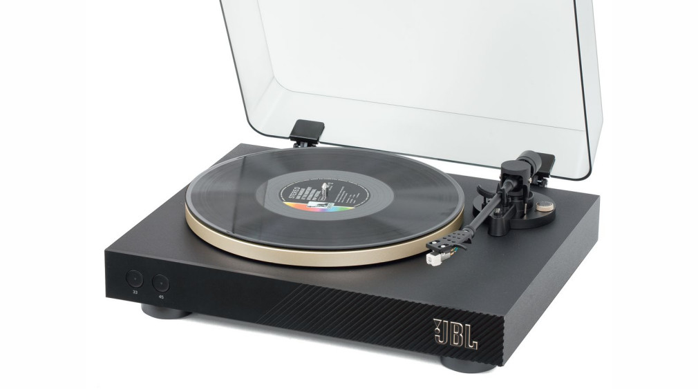

Pierwszym gramofonem był TT350 Classic, aspirujący do roli źródła w poważnym systemie Hi-Fi. Natomiast nowy Spinner BT równie dobrze może współpracować ze słuchawki i głośnikami BT, będąc alternatywnym źródłem dźwięku, gdy sprzęt przenośny jest w domu. Dlatego jego konstrukcja, styl i wyposażenie łączy cechy "hajfajowe" i "mobilne", chociaż sam gramofon oczywiście urządzeniem przenośnym nie jest.

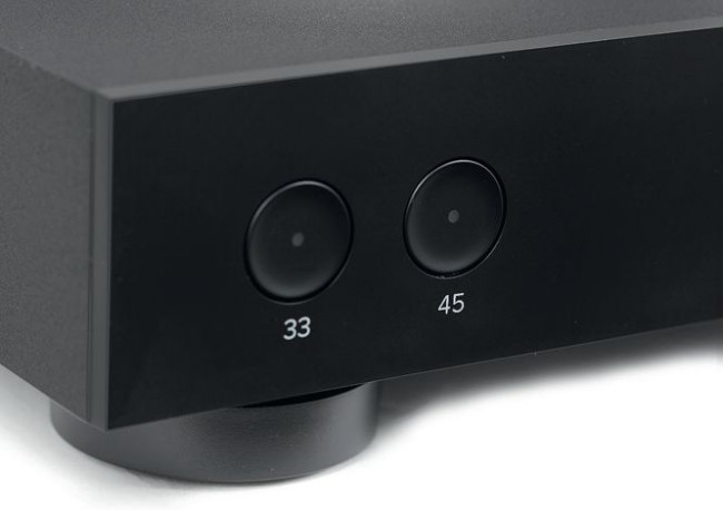

Podstawę przygotowano z płyty MDF, wykończono folią i ozdobiono plastikowym panelem. Prawą część frontu wypełnia ozdobny wzór, będący tłem dla dużego logo. W części lewej mamy przyciski do uruchomienia i zmiany prędkości obrotowej (standardowo 33,3 oraz 45 obr./min).
Formalnie JBL Spinner BT jest dostępny w dwóch wersjach wykończenia – złotej oraz pomarańczowej. Różnice dotyczą jednak tylko kilku elementów – logo, talerza oraz pokrętła anti-skatingu. To wystarczy, aby gramofon nabrał wyrazistości i charakteru.

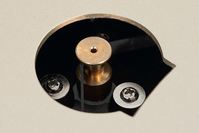

Talerz jest aluminiowy, z filcową matą. Cały napęd (paskowy) umieszczono pod talerzem. Silnik zainstalowano (w elastycznych, tłumiących drgania tulejach) wewnątrz plinty.

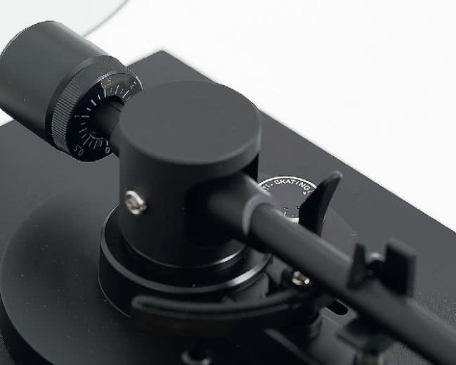

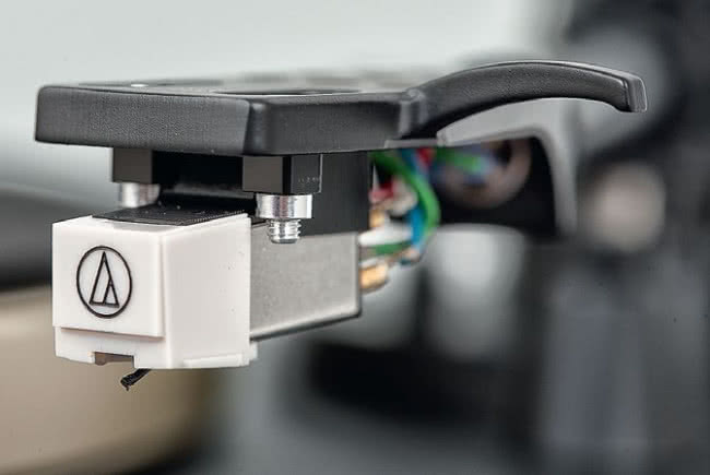

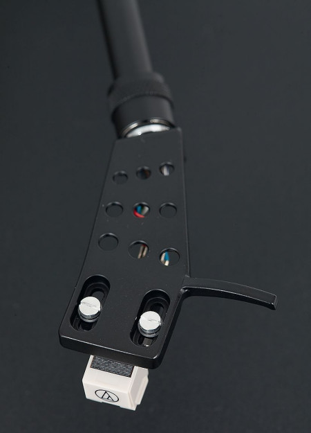

Ramię to prosta aluminiowa rurka zakończona gniazdem; kątowa główka ma zainstalowaną fabrycznie wkładkę – popularny model AT3600L (typu MM) z charakterystyczną, białą obudową igły o podstawowym, stożkowym profilu.
Rekomendowana przez jej producenta (Audio-Technikę) siła nacisku wynosi aż 3 g (a można sięgnąć nawet 3,5 g) i nie należy się tego bać, lecz takich zaleceń trzymać; nic złego płytom się nie stanie, można je raczej uszkodzić, gdy siła nacisku będzie zbyt niska i igła nie będzie prowadzona stabilnie.

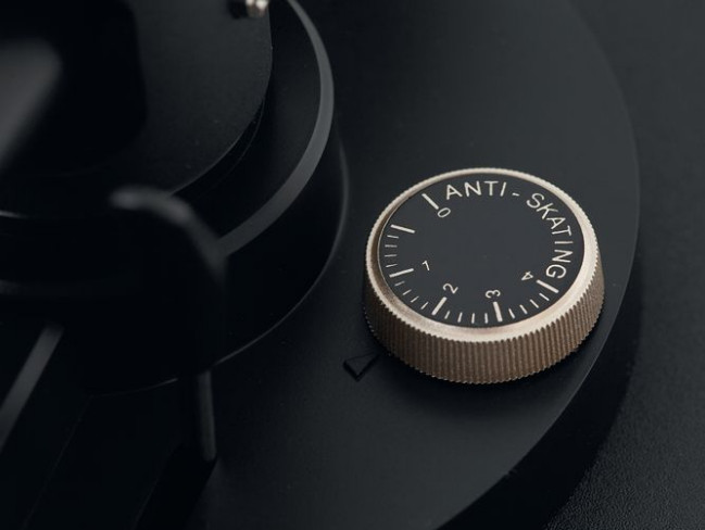

Siłę nacisku igły regulujemy typową, okrągłą przeciwwagą. Ta czynność wymaga precyzji, ale stosując się do skądinąd bardzo starannie przygotowanej instrukcji obsługi, poradzimy sobie bez pomocy specjalistycznego sprzętu. Do ustawienia jest również anti-skating.

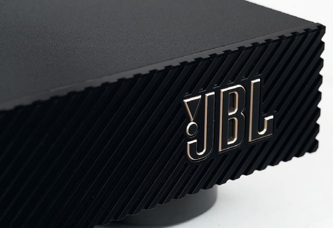

Efektowna przednia krawędź plinty z dużym logo nadaje gramofonowi bardzo współczesny, a może nawet młodzieżowy charakter.
Za włączanie i wyłączanie napędu oraz wybór wariantu prędkości (33,3 lub 45 obr./min) odpowiadają dwa przyciski.

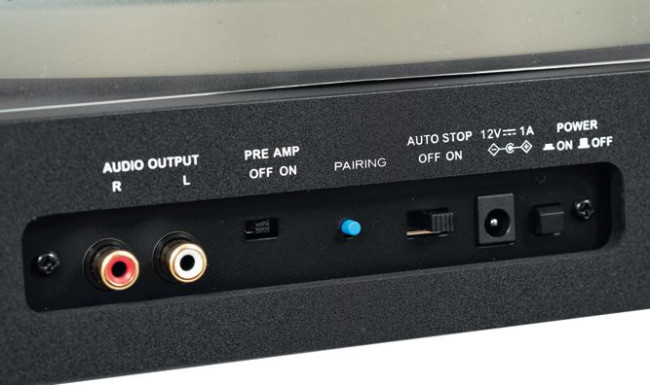

W "składaniu" gramofonu najtrudniejszy może być montaż talerza i paska, dostęp do nich nie jest łatwy, ale czynność tę wykonujemy jednorazowo. JBL Spinner BT ma wbudowany przedwzmacniacz gramofonowy dla wkładek typu MM. Układ ten można odłączyć, wówczas do wyjściowych gniazd RCA popłynie sygnał wprost z wkładki.
Przydatny (może nawet bardziej) jest system automatycznego wyłącznika, który wstrzymuje obroty talerza, gdy igła dobrnie do końca strony. Ponieważ ramię nie jest wówczas samoczynnie podnoszone, więc trudno gramofon JBL Spinner BT zakwalifikować jako gramofon półautomatyczny, ale umówmy się, że jest ćwierćautomatyczny.
Funkcję tę można wyłączyć; wszystkie manipulatory, w tym przycisk parowania Bluetooth, znajduje się w tylnej wnęce. Zniekształcenia W&F to niskie 0,22%, a odchyłka od prędkości standardowej zaledwie +0,1%. Brawo.

W gramofonie JBL-a wygoda jest priorytetowa; regulacja anti-skatingu odbywa się za pomocą pokrętła.

Napęd jest, tak jak w pozostałych gramofonach w tym teście, paskowy i ukryty pod talerzem.

Na tylnej ściance jest więcej atrakcji niż zwykle, można nie tylko uruchomić i wyłączyć zintegrowany przedwzmacniacz korekcyjny, ale także sterować parowaniem gramofonu z odbiornikiem Bluetooth.
Producenci gramofonów sięgają najczęściej po wkładki japońskiej Audio-Techniki lub duńskiego Ortofona. JBL głosuje za AT.
