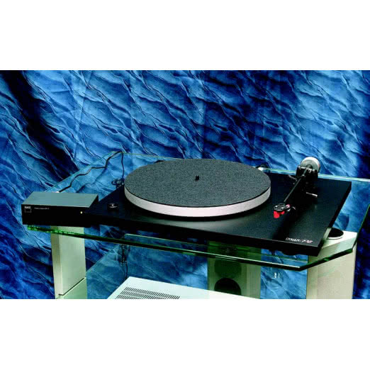

Wykonanie Legenda, zaprojektowany kilkanaście lat temu z niewielkimi modyfikacjami przetrwał do dziś.
Funkcjonalność Bez automatyki i ułatwień, propozycja dla świadomego audiofila.
Brzmienie Wyjątkowa średnica, pełna, nasycona harmonicznymi, bas może nie najniższy, ale szybki.
Firma narodziła się w roku 1973, jako efekt współpracy dwóch ludzi - Tony`ego RElpha i Roya GAndy`ego - mózgu całości. W dwa lata później zaprezentowano gramofon Rega Planar 2, który dotrwał, po kilkunastu modyfikacjach, jednak wciąż w większej części w oryginalnej formie, do dnia dzisiejszego pod nazwą Rega P2.
Jakbyśmy jednak nie podziwiali genialnej prostoty tego rozwiązania, to najsławniejszym elementem tego gramofonu jest, wprowadzone do sprzedaży po raz pierwszy w roku 1983, ramię RB250. Po raz pierwszy poddano je kosmetycznym zmianom dopiero w najnowszej wersji P2.
Podstawą dla silnika i ramienia jest płyta wiórowa o grubości 20 mm, oklejona winylową okleiną. Inaczej, niż w gramofonach z serii Planar, rozwiązano zawieszenie synchronicznego silnika (wykonuje go holenderska firma Premotec), ponieważ nie jest on zawieszony na gumowych podkładkach, ani też nie jest przykręcony do chassis, ale przyklejony za pośrednictwem 1 mm pianki.
Dzięki temu sprytnemu rozwiązaniu silnik nie jest sztywno połączony z resztą gramofonu, ale też nie generuje zniekształceń wow i flutter, ponieważ jest quasi-stabilny.
Na jego osi umieszczono plastikowy krążek, gdzie można zmienić prędkość obrotową. Pasek napędzający duży, plastikowy subtalerz ma przekrój okrągły. Talerz właściwy wykonany jest z płyty mdf, na której umieszczono filcową matę.
Prawdziwym hitem jest jednak, jak powiedziałem, ramię RB250. Stosowane przez wielu producentów w gramofonach kosztujących 10000 zł i więcej, wykonane jest z rurki aluminiowej o zmiennym przekroju, odlanej pod ciśnieniem w jednym kawałku z główką dla wkładki i elementami podtrzymującymi jedno z łożysk.
W odróżnieniu od droższego modelu RB300, rurkę, na którą nakręcana jest przeciwwaga, wykonano z plastiku. Również sama przeciwwaga jest inna - większa, przylega ściśle do ramienia i posiada wkręcany "guziczek", którym blokuje się ją w pożądanym miejscu.
Dotychczas miała ona kolor czarny, zaś śrubka zielony, jednak od tego modelu jest to odpowiednio kolor srebrny i czarny. Warto wspomnieć, że dla niektórych, jak np. Michaela Fremera - analogowego "guru" ze "Stereophile" - model RB250 jest lepszy niż RB300, w którym przeciwwaga zawieszona jest na gumowych ringach.
Do kolekcji zostają już tylko dodatki: trzy gumowe nóżki, półprzezroczysta pokrywa, nieodłączalny przewód sieciowy oraz zamocowany na stałe interkonekt.
Na ten ostatni szczegół chciałbym zwrócić uwagę, ponieważ jest to najsłabszy element tej konstrukcji i wygląda jak przewody, które dostajemy np. z odtwarzaczami DVD. Warto więc od razu pomyśleć o jego wymianie.
Naturalnym partnerem Rega P2 jest wkładka Super Bias., która po raz pierwszy światło dzienne ujrzała w roku 1988. Jest to konstrukcja - podobnie jak wszystkie wkładki Regi - typu MM.
Jej obudowa wykonana została z jednego kawałka utwardzanego polimeru, wykończonego w kolorze czerwonym (każdy model Regi ma inny kolor). Pochodną takiej konstrukcji jest brak możliwości samodzielnej wymiany igły.
Cechą szczególną wszystkich wkładek adapterowych (dawno tego sformułowania nie słyszałem, a taka jest polska nazwa tego elementu...) Regi jest nieprzeciętnie wysokie napięcie wyjściowe, które w tym przypadku wynosi ok. 7 mV.
