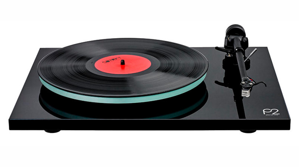

Rega Planar 2 to konstrukcja "z brodą", pojawił się w sprzedaży na krótko po uformowaniu samej marki Rega, czterdzieści lat temu. Konstrukcja przeszła kilka poważnych modyfikacji, aby w roku 2016 doczekać się zmian chyba najpoważniejszych.
Producent adresuje Planara 2 do tych, którzy potrzebują czegoś więcej niż podstawowa konstrukcja P1. Wizualnie "dwójce" blisko do znacznie droższego P3, co jest ważnym argumentem.
Rega Planar 2 - montaż

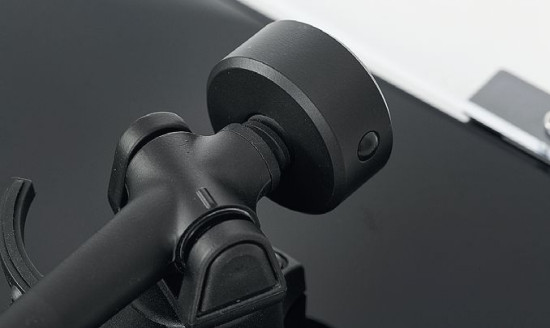

Wystarczy założyć talerz, matę, górną pokrywę i przeciwwagę, a jedyna wymagana regulacja ogranicza się do ustawienia siły nacisku igły. W droższych modelach Rega często stosuje wygodne pokrętło, tutaj jest bardziej "klasycznie", przeciwwaga obraca się po trzpieniu z tyłu ramienia. Najpierw należy wkręcić ją do bazowej pozycji "zero", a potem cofnąć o pełen obrót, co gwarantuje poprawną kalibrację dla fabrycznie zainstalowanej wkładki.
Nie ma jednak żadnej skali, zawsze warto rozszerzyć swój analogowy "kramik" o najprostszą wagę, choć okazało się, że skrupulatnie wykonane instrukcje Regi przyniosły bardzo dobre efekty. Po ustawieniu właściwie tego jednego parametru można już grać, Rega nie wymaga nawet ustawienia antiskatingu - dlaczego, o tym za chwilę. To naprawdę absolutne minimum winylowych przygotowań.

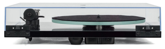

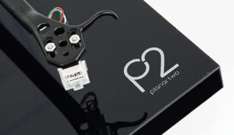

Nowy gramofon Rega Planar 2, choć ma wiele usprawnień, jest pod względem wizualnym wciąż starym, dobrym Planarem. Konstrukcja jest dość lekka i opiera się na szczupłej plincie laminowanej akrylem.
Gramofon jest dostępny w czarnej lub białej wersji (zawsze na wysoki połysk).Dość lekka baza jest znakiem rozpoznawczym Regi; w przeciwieństwie do wielu producentów, którzy stawiają na ciężkie chassis. Anglicy są zdania, że nadmierne zwiększanie masy nie jest korzystne.

Gramofon stoi na trzech nóżkach, przewód sygnałowy wyprowadzono bezpośrednio z dolnego mocowania ramienia, nie przewidziano również, co akurat nie jest u Regi niczym szczególnym, bolca masy.
Do plinty przykręcono od spodu moduł napędowy z nowym silnikiem 24 V, napięcie dostarcza do niego zewnętrzny, ścienny zasilacz. W przedniej części plinty zainstalowano mechaniczny wyłącznik obrotów. W celu zmiany prędkości obrotowej talerza należy przełożyć pasek napędowy na sąsiednie koło (na trzpieniu silnika).
Na zespół napędowy składa się także mały, czarny subtalerz, osadzony na precyzyjnym łożysku wykonanym z mosiądzu.
Rega Planar 2 - talerz i ramię

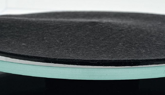

Główny talerz ma grubość 10 mm, prezentuje się bardzo efektownie, został wykonany ze szkła optycznego. Jego "idealna przeźroczystość" robi wrażenie głównie na etapie montażu. Następnie widać przede wszystkim matę materiałową oraz oczywiście płytę. Przez konstrukcję z subtalerzem płyta leży jednak w pewnej odległości od plinty, co sprawia świetne wrażenie lekkości, wręcz lewitowania krążka.
Regę Planar 2 wyposażono w zupełnie nowe ramię (produkcji Regi) RB220, z precyzyjnym łożyskowaniem kulkowym, rurka aluminiowa ma zintegrowaną główkę i rączkę. Największą, przynajmniej od strony użytkowej, innowacją wydaje się unikalny mechanizm antiskatingu, który jest w pełni automatyczny.

Talerz Regi jest wykonany z przezroczystego szkła optycznego, prezentuje się znakomicie, nie przeszkadza mu w tym nawet fi lcowa mata.
Talerz Regi jest wykonany z przezroczystego szkła optycznego, prezentuje się znakomicie, nie przeszkadza mu w tym nawet filcowa mata.

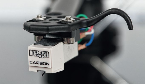

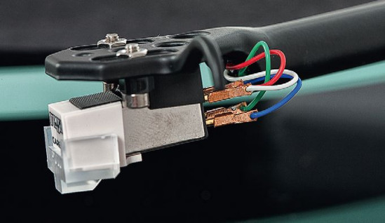

W fabrycznym komplecie znajduje się też wkładka MM, oczywiście sygnowana marką Rega - jest to model Carbon o standardowym napięciu wyjściowym (2,5 mV). Przewody wyprowadzono na stałe z ramienia, nie ma zatem możliwości (bez przeróbek) stosowania własnych interkonektów.
Kable nie zostały też uzupełnione żyłą uziemiającą, co jest akurat częstą praktyką w gramofonach tej marki. Testując urządzenie w kilku konfiguracjach (różne przedwzmacniacze), nie odnotowałem jednak większych problemów z przydźwiękami. Silnik działa pewnie i cicho, jego praca nie przenosi się w najmniejszym nawet stopniu na sygnały audio.
Rega Planar 2 - wkładka
Wkładka Carbon wydaje się bardzo dobrym wyborem do gramofonu tej klasy. Można ją oczywiście wymienić, w czym zresztą pomoże sam producent, dodając do zestawu szablon kalibracyjny. Trzeba tylko pamiętać o tym, iż ramię Regi (zresztą nie tylko ten model) nie umożliwia (fabrycznie) regulacji VTA.
