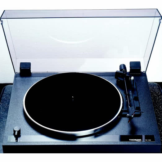

Thorens 190-1 - obudowa i montaż
Thorens 190-1 to gramofon skrzynkowThorens 190-1 - y z pokrywą. Wykonana z płyty wiórowej obudowa pociągnięta czarnym, matowym lakierem, wsparta jest na czterech płaskich nóżkach z wypukłą podkładką antypoślizgową.

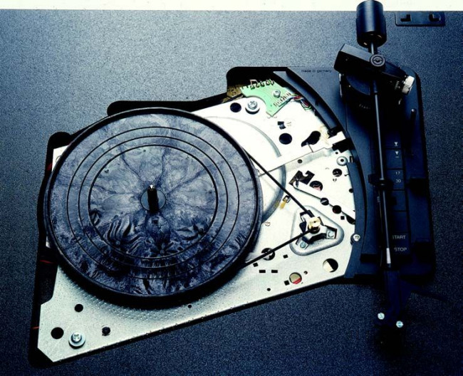

Montaż urządzenia jest prosty, a należy zacząć od ustawienia gramofonu na gładkiej, stabilnej i poziomej powierzchni (ta uwaga dotyczy wszystkich gramofonów). Następnie usuwamy plastikowe blokady śrub mocujących zawieszenie gramofonu, po czym zakładamy pasek łączący zamocowany na stałe talerzyk pośredni wykonany z tworzywa z ośką silnika.
Po osadzeniu lekkiego talerza tak, by stalowe zatrzaski zamknęły się w odpowiednich wycięciach w osi, przykrywamy go grubą, miękką podkładką materiałową.
Thorens 190-1 - wkładka i prędkości obrotowe

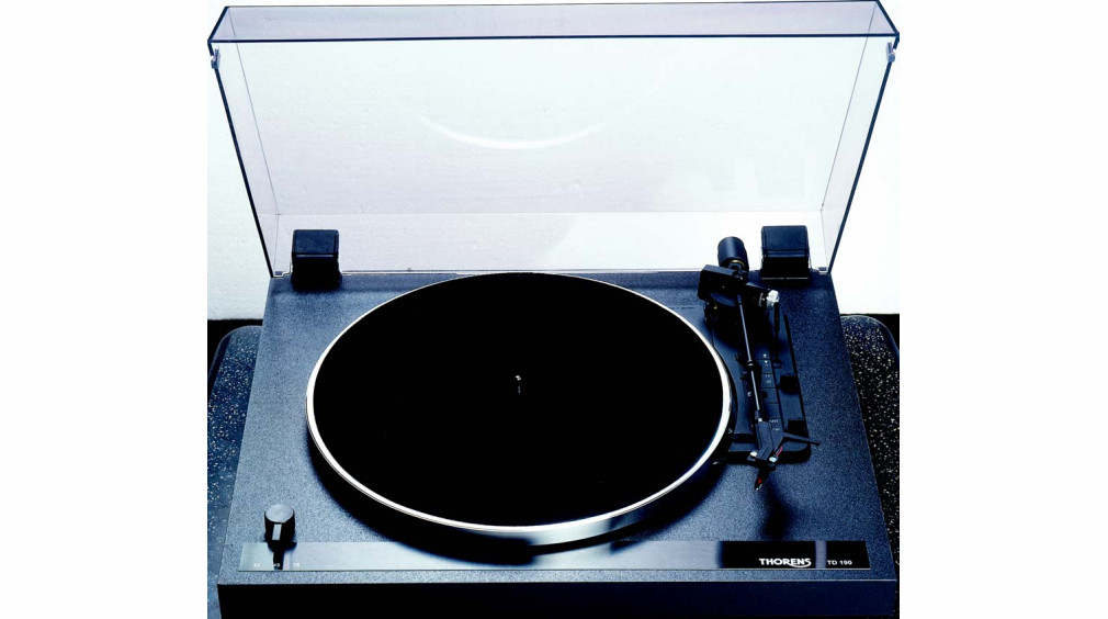

Gramofon wyposażony został we wkładkę Ortofona typu "concorde", zamocowaną do odkręcanej, plastikowej główki. Regulacje sprowadzają się do wyważenia ramienia, ustawienia siły nacisku pokrętłem z prawej strony jarzma i antyskatingu pierścieniem u podstawy jarzma. Zawiasy pokrywy gładko wchodzą w odpowiednie wycięcia z tyłu obudowy i dobrze trzymają pokrywę w różnych położeniach.
Mechanizm automatycznej obsługi działa bez zarzutu.
Thorens 190-1 oferuje aż trzy prędkości (331/3, 45 i 78 rpm), wybierane przełącznikiem z lewej strony talerza oraz pełną, mechaniczną automatykę obsługi.
Dźwigienki z prawej strony ramienia służą do uruchomienia/zatrzymania mechanizmu i wyboru średnicy płyty (17 i 30 cm). Za nimi jest jeszcze pionowo ustawiona dźwignia windy ramienia w odwrotnym układzie (przestawiając do siebie podnosimy ramię).
Po położeniu płyty wystarczy przesunąć dźwigienkę startu: włączony silnik uruchamia zespół krzywek i dźwigni powodujących podniesienie ramienia, a następnie jego przeniesienie i opuszczenie w rowki rozpoczynające płytę.
Gdy odtwarzanie dobiegnie końca, ramię zostanie podniesione, przesunięte na wspornik i opuszczone, a silnik wyłączony. Istnieje oczywiście możliwość manualnego uruchomienia poprzez ręczne przesunięcie ramienia nad dowolne miejsce płyty, silnik włącza się wówczas automatycznie, podobnie jak procedura samoczynnego stopu.

Oszczędny w projekcie i komponentach, najtańszy w naszym zestawieniu Thorens 190-1 jest zupełnie przyzwoicie wykonany, zaś jego brzmienie - choć trudno byłoby je nazwać audiofilskim- gwarantuje poziom pozwalający się cieszyć zbiorem posiadanych płyt bez irytacji wynikającej z ich niekiedy złego stanu.
Pozytywnie reaguje na zmianę wkładki i/lub przedwzmacniacza. W pełni zautomatyzowana obsługa stanowi bezsporny atut dla zwykłych użytkowników.
