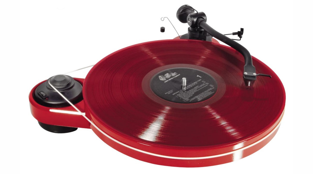

To już trzecia wersja gramofonu RPM-1. Konstrukcja wciąż nie jest skomplikowana, choć znajdziemy w niej kilka elementów, które nie występują w innych modelach z tego przedziału cenowego. To gramofon należący do klasy "lekkich", z nieodprzęganym chassis.

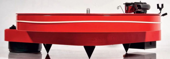

Najwyraźniej właśnie dlatego silnik gramofonu Pro-Ject RPM-ie 1.3 Genie jest ustalony raz na zawsze, co rozwiązuje tę kwestię. Stawia się go w wycięciu podstawy. Ta ma kształt bumerangu, gdzie w "kolanie" zamocowano łożysko talerza, na końcu lewego ramienia wspomniany silnik, a na końcu prawego - ramię.

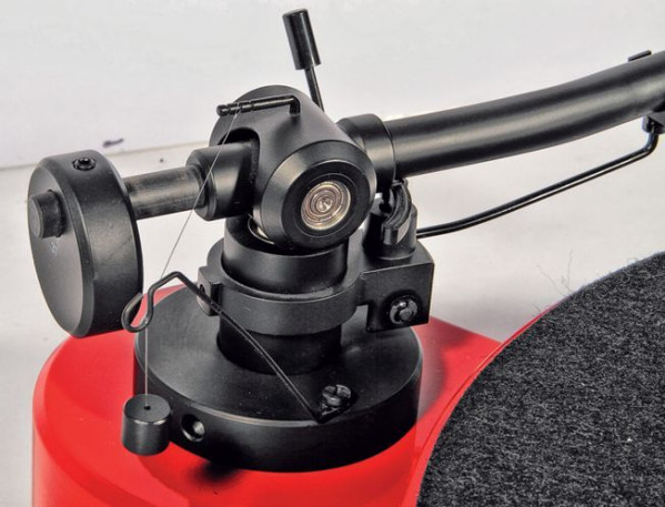

Ramię gramofonu Pro-Ject RPM-ie 1.3 Genie to model 8.6s. W symbolu zakodowano jego podstawowe właściwości - ma długość 8,6 cala, a więc jest nieco krótsze od standardowych 9-calowych, jest zakrzywione jak litera "S". Choć wydawałoby się, że ramiona proste wyparły "eski", SME, Jelco i inne japońskie firmy wciąż oferują modele tego typu.
Rurkę ramienia wykonano z pojedynczego aluminiowego elementu. W przeciwwadze, wyglądającej na stalową, otwór wywiercono niecentrycznie, obniżając środek ciężkości. Przeciwwaga dołączana do kompletu pozwala na stosowanie wkładek o masie 4-9 g, a więc większości wkładek MM i dużej części MC.
Główka to integralna część ramienia - jest spłaszczoną częścią rurki. Tłumienie podnoszenia jest - uwaga, jedna ze zmian - olejowe. 8.6s to ramię typu gimballed, z przegubem kardanowym, którego poziome łożyska wykonano z hartowanej stali - ostrza i łoża.
Ramię 8.6s jest niedrogie, ale wykonano je naprawdę solidnie.
Elementy skrywające tę część są bardzo solidne. Ładnie wygląda też kolumna ramienia, wykonana z grubej rurki mocowanej do okrągłej, grubej płytki za pomocą nimbusowych śrub. Pozwala to na ustawienie VTA. W dość prosty sposób można ustawić azymut wkładki - rurka ramienia mocowana jest pojedynczą śrubą.

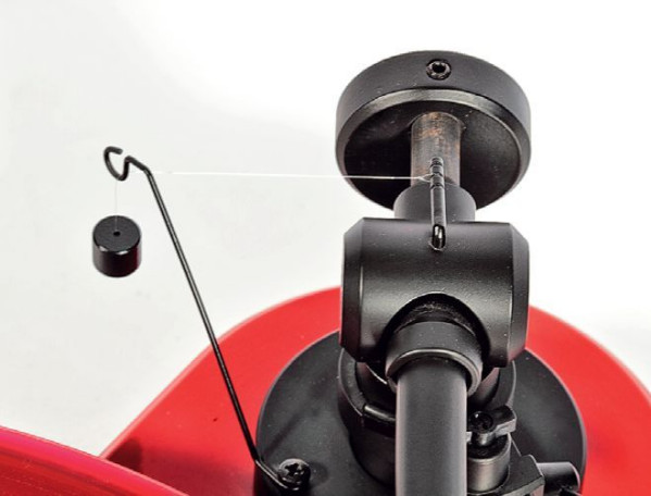

Obydwa te elementy są ustawiane w fabryce, ale jeśli chcielibyśmy zmienić wkładkę, będzie można z nich skorzystać. I na koniec słowo o kompensacji skatingu - jak we wszystkich ramionach Pro-Jecta, tak i w Pro-Ject RPM-ie 1.3 Genie jest to klasyczna żyłka z obciążnikiem, mocowana do wystającego z tyłu trzpienia.

Trzpień, na którym mocowana jest żyłka antyskatingu, wychodzi od góry.

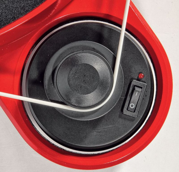

Moment obrotowy przenoszony jest z silnika za pośrednictwem długiego białego paska o okrągłym przekroju. Opasuje on talerz na zewnątrz, ponieważ nie ma tutaj sub-talerza.
Silnik widziany od góry – warto pamiętać o tym, żeby jego obudowa nie dotykała chassis.
W silniku mamy jedną z większych zmian w tej konstrukcji, przynajmniej w stosunku do wersji RPM-1. Pierwotnie był raczej niewielki, w Pro-Ject RPM-ie 1.3 Genie mamy ciężki, mocny silnik, stosowany w droższych konstrukcjach tej firmy, jak RPM-9. Dzięki niemu można właśnie stosować cięższe talerze z akrylu.
Silnik uruchamia się małym przełącznikiem na jego górnej ściance, o czym informuje czerwona dioda. Jest to jednostka synchroniczna, której prędkość obrotowa uzależniona jest od częstotliwości sieci - w tym przypadku 50 Hz.
Dlatego też zmiana prędkości obrotowej odbywa się tutaj ręcznie - przenosimy pasek z szerszej części talerzyka na węższą lub odwrotnie. Jak zwykle w takich przypadkach, namawiam do kupienia zewnętrznego kontrolera prędkości obrotowej, najlepiej Speed Box SE II.

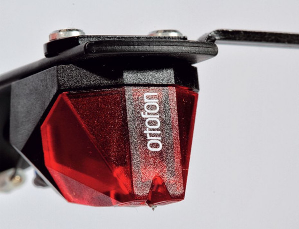

Pro-Ject RPM-ie 1.3 Genie dostarczany jest z wkładką Ortofon 2M Red. To bardzo udana konstrukcja typu MM z eliptycznym ostrzem i dość wysokim napięciem wyjściowym 5,5 mV. Nacisk może wynosić od 1,6 do 2 g.
Gramofon wyposażony jest w bardzo dobrą wkładkę Ortofona 2M Red. Z boku widać inicjały JM – od Møller Jensen Design, duńskiej fi rmy, która zaprojektowała dla Ortofona zarówno serię 2M, jak i Cadenza.
