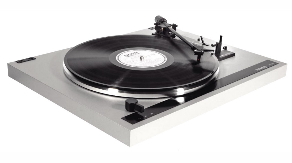

Gramofon Thorens TD-170-1 jest podobny do CS-420 Duala. Obydwa powstają w fabryce Alfreda Fehrenbachera w St. Georgen. Ich podstawowe moduły są bardzo zbliżone, jeśli nie takie same. Są też jednak różnice.
TD-170-1 to gramofon o klasycznych rozmiarach, tj. o szerokości 440 mm i głębokości 360 mm. Podstawa jest nieodsprzęgniętą sztywną podporą, do której przykręcono wszystkie elementy - silnik, talerz i ramię. Z jednym, nietypowym wyjątkiem - łożysko talerza jest wprawdzie połączone "na sztywno", jednak sam talerz leży na sprężynie, suwając się nieco do góry i na dół.
Widać wyraźnie, że starano się zbliżyć wygląd gramofonu Thorens TD-170-1 do "firmowego" projektu plastycznego Thorensa. Chodzi przede wszystkim o naklejony z przodu czarny pasek, na którym po prawej stronie naniesiono logo i symbol modelu, a po lewej umieszczono przełącznik prędkości obrotowych.
Możemy wybrać 33 1/3, 45 a także 78 RPM - czyli prędkość dla płyt szelakowych. Ponieważ widać właśnie falę wznoszącą tego trendu, może się okazać, że będzie to przydatne. Należy jednak pamiętać, że płyty te wymagają innej igły niż "microgroove", czyli LP i single.
Zastosowana w tym przypadku wkładka Ortofona OMB 10 pozwala na wymianę samej igły - dla płyt LP i SP mamy igłę eliptyczną Nadel 10 o wymiarach 18 x 8 mikrometrów, a dla szelakowych sferyczną igłę typu Nadel 78 o średnicy 65 mikrometrów.

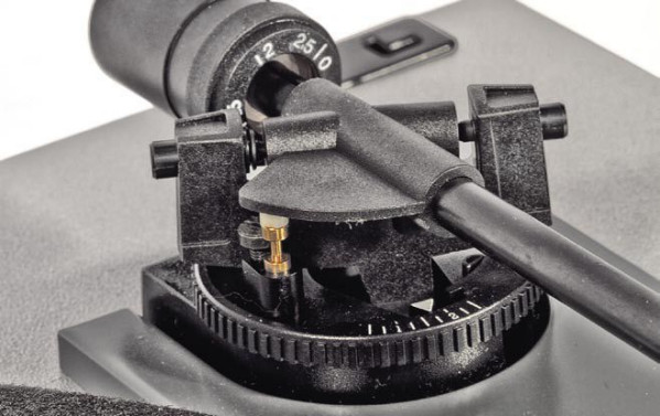

Ramię Thorensa TD-170-1 ma długość 9 cali, z overhangiem 19,5 mm. Wykonano je z aluminiowej rurki o małej średnicy, polakierowanej na czarno. Główka jest plastikowa i zamocowana na stałe. Można w niej montować wszelkie wkładki o klasycznym rozstawie śrub.
Jest to ramię typu gimballed (z zawieszeniem kardanowym). Przeciwwagę, wykonaną z lakierowanego na czarno mosiądzu, w postaci cylindra, nakręcono na część rozciętej od góry rurki. Nie ma możliwości regulacji VTA, można za to regulować antyskating. Służy do tego nałożona na podstawę ramienia plastikowa tarcza z naniesioną podziałką.
Wspomniana już wkładka Ortofon OMB 10 to wkładka typu MM o nacisku referencyjnym 1,5 g, napięcie wyjściowe wynosi 4 mV.

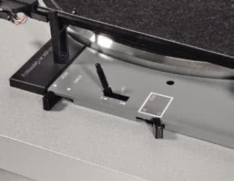

Na kolumnie ramienia zamontowano tarczę z podziałką dla antyskatingu. Widać też wycinek koła, służący jako oparcie dla mechanizmu podnoszącego ramię.

Przy ramieniu mamy trzy manipulatory (nie zapomnijmy też o przełączniku prędkości obrotowej z przodu). Pierwszym włączamy napęd talerza. W tym samym momencie ramię przesuwa się nad krawędź płyty i albo jest opuszczane, albo czeka na manualne opuszczenie.
Służy do tego hebelkowy przełącznik widoczny za głównym wyłącznikiem. Możemy nim wstępnie ustalić, czy ramię po naprowadzeniu na początek płyty zostanie opuszczone, czy będzie czekało na nasz ruch.
Niezależnie od tego, co wybierzemy, po zakończeniu odtwarzania, po dojechaniu igły blisko papierowej wklejki pośrodku płyty, ramię zostanie automatycznie podniesione i przesunięte do położenia spoczynkowego. To pełny automat. Mamy jeszcze jeden przełącznik, którego nie ma nawet w Dualu - ustalamy nim wielkość płyty, tj. miejsce ustawienia przez mechanizm ramienia na początku i jego podniesienia.

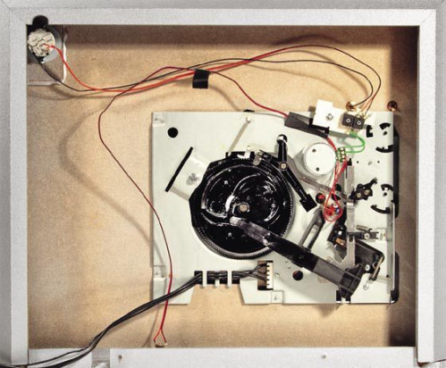

Thorens TD-170-1 nie jest zbyt masywny, górna część jest złożona z dość cienkich płyt MDF, a dół z wsuwanej, cienkiej płyty. Wszystkie elementy składowe zamocowano na jednej podstawie montażowej.
We wnętrzu widzimy mechanizm niemal identyczny jak w Dualu.
