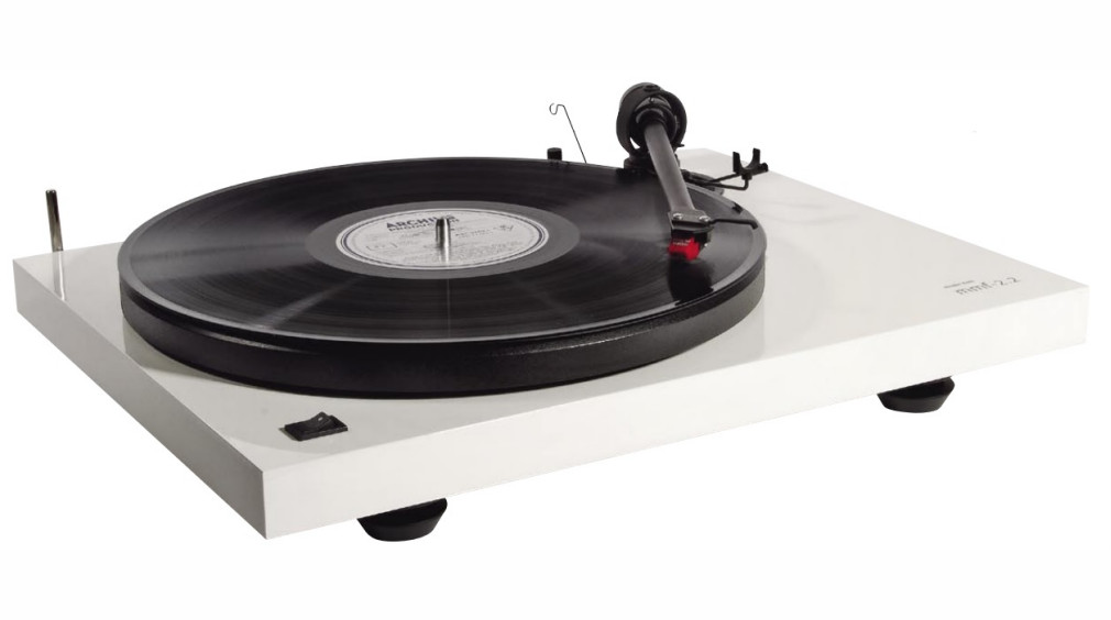

Już na pierwszy rzut oka widać różnicę między wersją podstawową i LE. Podstawa w tej ostatniej jest biała albo czarna - obydwie na wysoki połysk. Do testu otrzymałem białą - bardzo mi się podobała. mmf-2.2, nieważne jak bardzo "LE", to po prostu deska z zamontowanym silnikiem, talerzem i ramieniem - możliwie najprostsza konstrukcja.
Podstawę gramofonu Music Hall mmf-2.2LE wykonano z płyty MDF o grubości 29 mm. To gramofon bez odsprzęganego chassis, dość lekki - całość, wraz z opakowaniem, waży 9 kg. Lekkie jest życie tanich gramofonów…

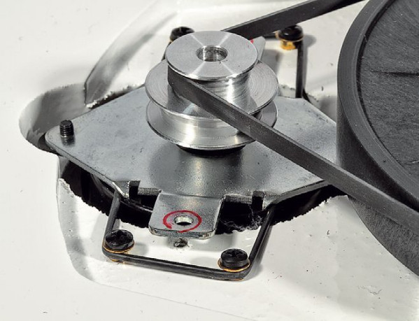

Music Hall mmf-2.2LE - silnik

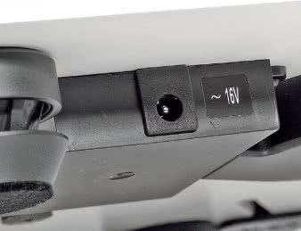

Silnik to niewielka jednostka synchroniczna, zasilana z zewnętrznego zasilacza ściennego 16 V AC. Można dodać do gramofonu zewnętrzny kontroler obrotów (np. Pro-Jecta).
Byłby to duży krok naprzód, ponieważ mamy do czynienia z silnikiem synchronicznym, jego prędkość obrotowa jest powiązana z częstotliwością napięcia zasilającego - w naszym przypadku 50 Hz, czyli nominalna częstotliwość sieci, zmieniająca się w praktyce w dość szerokim zakresie, i to - co boli szczególnie - w krótkim czasie.
Kontroler generuje czystą sinusoidę 50 Hz (dla 33 1/3 rpm), uwalniając nas od tego problemu. Kontroler przyda się jeszcze z jednego powodu - zmianę prędkości obrotowej w gramofonie Music Hall mmf-2.2LE wykonuje się ręcznie.
Trzeba zdjąć talerz, przenieść pasek napędowy z górnej części zamontowanego na osi silnika talerzyka na dolny i z powrotem nałożyć talerz. Z kontrolerem przyciskamy jeden guzik - i gotowe.
Silnik zawieszony jest na gumce odsprzęgającej go od podstawy.

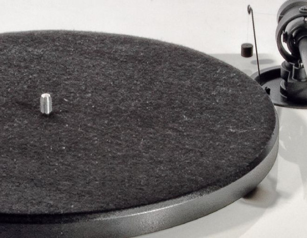

Talerz wykonano z aluminiowej blachy, pokrytej czarnym lakierem, z szerokim kołnierzem. Na wierzch nakładana jest cienka mata z filcu.
Talerz jest wytłaczany, ale ma szeroki kołnierz. Na górę nałożono matę filcową.

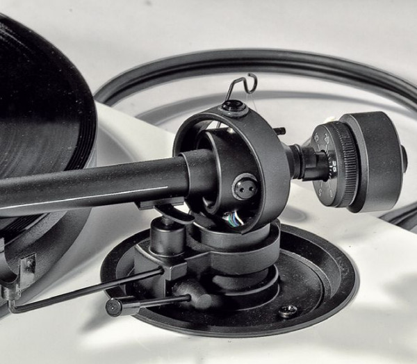

Ramię Music Halla mmf-2.2LE to model Pro-Jecta typu gimballed z aluminiową rurką i łożyskami ze stalowym ostrzem i szafirowym łożem. Część tworząca główkę jest spłaszczoną częścią rurki, połączoną z nią na stałe.
Od góry, wraz z wkładką gramofonową, przykręca się niewielki element służący do podnoszenia główki. Można to też zrobić za pomocą małej dźwigni przy kolumnie ramienia – podnoszenie i opuszczanie tłumi olej.
Z kolei przeciwwaga to niewielki, mosiężny, lakierowany na czarno walec z zamontowanym plastikowym kółeczkiem, na które naniesiono skalę w gramach.
Trzpień, po którym się porusza, wykonano z plastiku i obniżono nieco w stosunku do rurki ramienia, przybliżając środek ciężkości przeciwwagi do poziomu, na którym znajduje się igła (to dobrze).
Ramię typu gimballed, z kardanowym zawieszeniem - widać gniazda łożysk, zakręcane od zewnątrz specjalnymi kapturkami. Na mosiężnej przeciwwadze zamontowano plastikową tarczę, na której naniesiono skalę w gramach.
Kolumnę wykonano z aluminium i osadzono na niewielkim, aluminiowym talerzyku, wpuszczonym poniżej poziomu podstawy - talerz jest tu niezbyt wysoki, starano się też obniżyć środek ciężkości całej konstrukcji. Antyskating to klasyczna żyłka z obciążnikiem, mocowana na krótkim trzpieniu, wystającym z tylnej strony łożyska ramienia.
Sygnał prowadzony jest w miedzianych linkach aż do wtyków RCA – nie ma możliwości podłączenia innego interkonektu. Ten zainstalowany wygląda jednak całkiem solidnie.

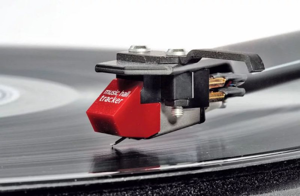

W tym przypadku nie będzie to jednak konieczne - gramofon Music Hall mmf-2.2LE kupujemy z zamontowaną i wyregulowaną wkładką Music Hall Tracker, wykonywaną przez Goldringa, typu MM z eliptycznym ostrzem, z naciskiem określonym na 1,5-2 g.
Wkładka to model Tracker, produkowany dla Music Halla przez Goldringa.
