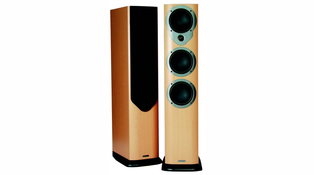

Seria m3 jest przykładem bardzo uniwersalnego i zrównoważonego wyboru konstrukcji. Trzy podstawkowce różnych wielkości, od 3-litrowej (netto) miniaturki m30 do średniej wielkości m32 (12 litrów) to może ukłon w stronę "monitorowej" tradycji, ale obok stoją już trzy kolumny podłogowe, dwudrożne m33, dwuipółdrożne m34 i trójdrożne m35 - a więc największe w serii. A do tego dwa centralne, efektowy dipol i subwoofer.
Mission M35 godnie pełnią rolę przywódcy m-misyjnego stada. Co prawda Diamondy 9.6 Wharfedale okazały się jeszcze większe, i kuszą czterema różnymi ciekawymi przetwornikami, ale m35 mają więcej dostojeństwa, elegancji, a jednocześnie wydaje się, że kryją w sobie duży potencjał. Trzy przetworniki, chociaż "tylko" 17-cm, emanują siłą poprzez jednolitą, sferyczną powierzchnię membran.

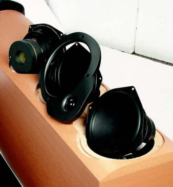

Najwyraźniej Elac, który jest znany z podobnych głośników od lat, nie opatentował pomysłu - struktura głośników Mission jest podobna, z zewnątrz widzimy "miskę", która opiera się na typowej membranie o profilu stożkowym, połączonej z cewką.
Obydwie warstwy wykonane są z celulozy (w Elacu "miska" jest z folii aluminiowej). Struktura taka na pewno charakteryzuje się podwyższoną sztywnością w stosunku do membrany konwencjonalnej.
Z zewnątrz widać efektowne pierścienie osłaniające kosze głośników, szerokie i zaginające się zgodnie z wyprofilowaniem bocznych krawędzi obudowy. Same kosze są wytłoczone z blachy, natomiast układy magnetyczne zostały poddane częściowemu ekranowaniu, poprzez dodanie odwrotnie spolaryzowanego pierścienia ferrytowego.
Wraz z neodymowym magnesem tweetera, mamy zespół głośnikowy o zredukowanym rozproszonym polu magnetycznym.
Głośnik wysokotonowy ma 25-mm kopułkę, która wydaje się być tekstylną, ale producent precyzuje, że użyty materiał nazywa się Viotex. Głośnik wysokotonowy przymocowany jest nie bezpośrednio do ściany obudowy, ale od tyłu do plastikowej oprawy (będącej jednocześnie osłoną kosza znajdującego się powyżej głośnika średniotonowego).
To stosowany przez Mission od lat sposób na "odłączenie" głośnika wysokotonowego od wibracji obudowy. Na pewno sposób taki nie może być skuteczny w 100-procentach, ale każda poprawa się liczy. Konstrukcje Mission można też od lat poznać po odwróconej konfiguracji głośników - wysokotonowy znajduje się poniżej nisko-średniotonowego.
Trzeba przyznać, że Mission dużo zainwestował w solidność obudowy. Już z zewnątrz widać, że front musi mieć znaczną grubość (dzięki czemu możliwe było też wykonanie szerokim łukiem wyprofilowań bocznych krawędzi). Grubość przedniej ścianki to 30-mm, pozostałe 18-mm, znaleźliśmy jeszcze trzy poprzeczne wzmocnienia.
Dwa z nich mają formę wieńców, znajdują się we wspólnej komorze głośników niskotonowych, trzeci jest przegrodą wydzielającą komorę dla głośnika średniotonowego. Producent chwali się zastosowaniem odrębnej komory dla średniotonowego, jakby w ogóle w grę wchodził jej brak... Ciekawostką jest jednak wyprowadzony z tej komory (na tylnej ściance) mały (3 cm średnicy) otwór z tunelem, zamknięty gąbką.
Główny bas-refleks (średnica 7 cm), pracujący z parą głośników niskotonowych, promieniuje również do tyłu, ale producent dopuszcza ustawienie już w odległości 30 cm od ściany pomieszczenia.
Gruby i rozszerzający się ku dołowi cokół dodaje kolumnie jeszcze więcej powagi i poprawia jej stabilność, oczywiście rekomendowane jest też użycie kolców, będących na wyposażeniu. Gniazdo przyłączeniowe jest podwójne, z trzpieniami ustawionymi w jednym szeregu. Duża, solidna, efektowna i gustowna konstrukcja.

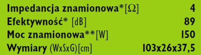

MISSION M35
Moc wzmacniacza [W] 150
Wymiary [cm] 103x26x37,5
Typ obudowy br-t
Rodzaj głośników W
Efektywność [dB] 89
Impedancja (Ω) 4

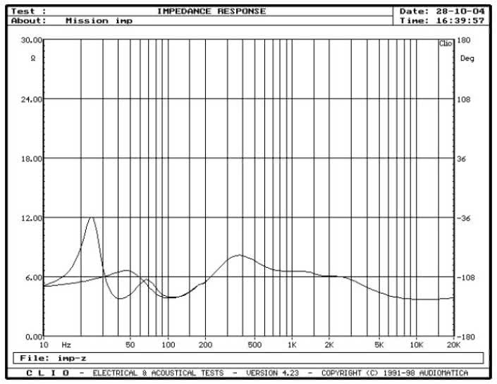

Charakterystyka impedancji m35 jest dość ciekawa, i to z kilku powodów. W zakresie średnio- wysokotonowym ma niewielką zmienność - mimo układu trójdrożnego (rys. 1). Żaden wzmacniacz się za to nie obrazi, jest to też pewna okoliczność łagodząca wobec 4-omowej impedancji znamionowej, co stwierdzamy na podstawie nieco niższej od 4 omów wartości niedaleko powyżej 100Hz.

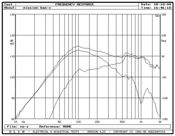

W zakresie poniżej 100Hz charakterystyka się rozdwaja - oczywiście tylko na rysunku - bowiem nałożyliśmy na siebie pomiary dla wersji z bas-refleksem działającym i otworem zamkniętym. Spłaszczenie górnego z dwóch wierzchołków przy charakterystyce bas-refleksowej, jak i podobne spłaszczenie jedynego wierzchołka dla wersji zamkniętej, wynika z wpływu, jaki ma na wypadkową charakterystykę impedancji sekcja średniotonowa, sięgająca swoim przetwarzaniem bardzo nisko.

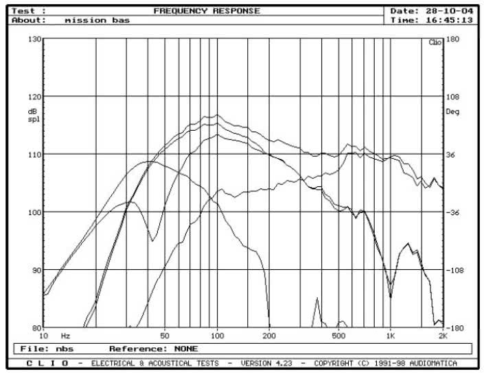

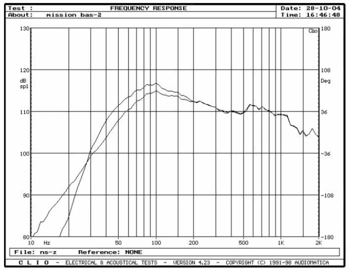

Zestaw charakterystyk przy bas-refleksie otwartym pokazuje rys. 3a. Mamy tam charakterystykę (wspólną) pary głośników niskotonowych - z wyraźnym odciążeniem przy 42Hz, gdzie dostrojono układ rezonansowy obudowy. Przy tej samej częstotliwości odnajdziemy wierzchołek charakterystyki ciśnienia promieniowanego z otworu - jej kształt jest dość regularny, parametry układu zostały dobrze dobrane.
Charakterystyka wypadkowa sekcji niskotonowej to ta "druga od góry" przy 100Hz. Do tego dodajemy jeszcze charakterystykę sekcji średniotonowej. Przecina ona charakterystykę sekcji niskotonowej przy 200Hz (tam więc jest akustyczna częstotliwości podziału), ale utrzymuje dość wysoki poziom aż do 100Hz, i w ślad za tym ostateczna charakterystyka wypadkowa całego zespołu podnosi się jeszcze wyżej również w okolicach 100Hz. W związku z tak odważną pracą średniotonowego (ale jest to przecież jednostka takiej samej wielkości, jak niskotonowe, a może dokładnie taka sama), zastosowanie tłumionego otworu w jego komorze może mieć sens.
Rys. 3b pokazuje zestaw charakterystyk przy otworze zamkniętym - a więc sekcji niskotonowej, średniotonowej, i wypadkową, a rys. 3c porównuje charakterystyki wypadkowe dla wersji bas-refleks i zamkniętej. Obrazek zgodny z teorią - bas-refleks podnosi efektywność w większej części zakresu basowego, o ok. 3dB w zakresie 30Hz-100Hz, jego krzywa poniżej 40Hz jednak opada szybciej, przy 28Hz przecina krzywą dla obudowy zamkniętej. W praktyce osłabienie zdolności przetwarzania najniższych tonów w porównaniu do obudowy zamkniętej będzie niewyczuwalne, należy jednak pamiętać o lepszych charakterystykach impulsowych tej ostatniej.

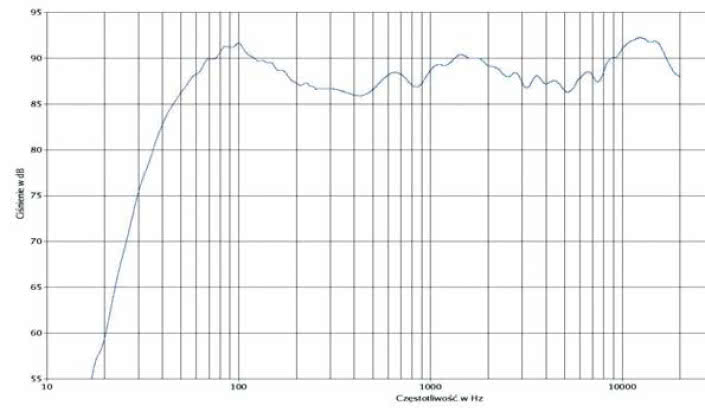

Charakterystyka przetwarzania w całym pasmie (rys. 2) jest nietypowa - tak, jakby do spotykanych wokół charakterystyk "wykonturowanych", czyli uwypuklających skraje pasma, dołożono wyeksponowany "wyższy środek" - zakres 1-2kHz. Konstruktorzy Mission nie do końca poradzili sobie z trójdrożnym zadaniem, podczas gdy dwuipółdrożne m34 opanowali bardzo dobrze (pomiary Audio 5/2004).

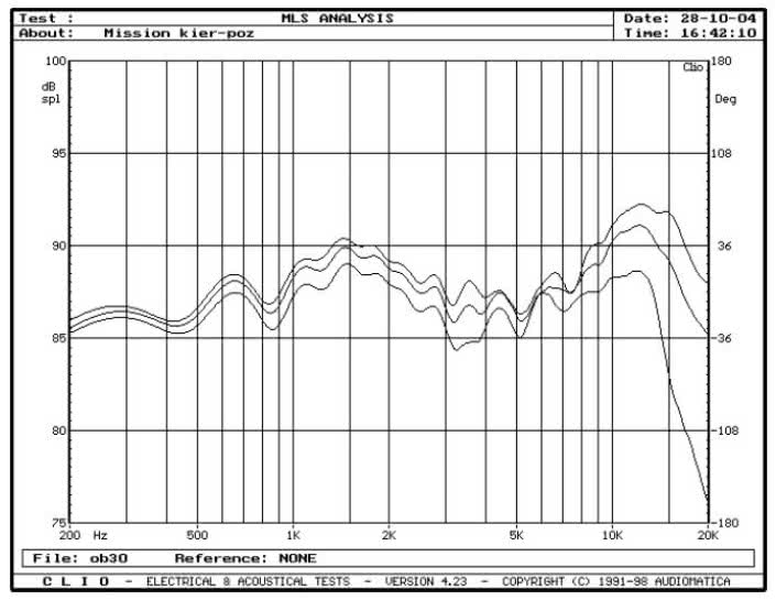

Pomiary na osiach innych od osi głównej - czyli pod kątem 15°-30° - niewiele na to zjawisko mogą poradzić (rys. 4), oczywiście gasną wysokie tony, ale średnie tony nie chcą ustąpić. W końcu jednak wzmocnienie to nie jest drastyczne - ok. 3dB względem wycofanych okolic 500Hz i 5kHz, a na poziomie mocnych 100Hz i 1kHz. Dla porządku wyjaśnijmy jeszcze, że pomiary te przeprowadziliśmy na wysokości 90-cm, czyli pomiędzy osiami głośników wysokotonowego i średniotonowego. Zarówno ze względów praktycznych, jak i teoretycznych wysokość ta wydaje się właściwa.

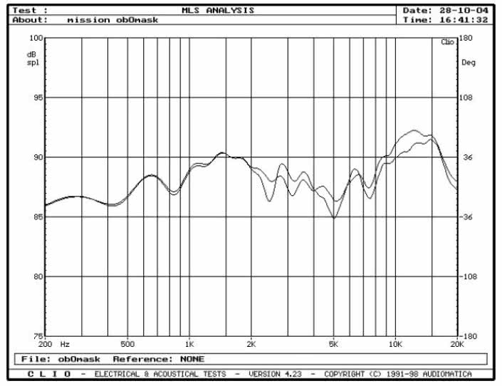

Bardzo dobra jest natomiast maskownica - jeszcze nie idealna, ale już na tyle neutralna, że można ją pozostawić założoną; na rys. 5 widać tylko drobne ząbki przez nią wprowadzane.
Efektywność wynosi 89dB - od dużej 4-omowej kolumny można tego wymagać. Producent chciał wymóc jeszcze więcej - podaje w katalogu 92dB - ale mu się nie udało, w każdym razie nie z nami.
