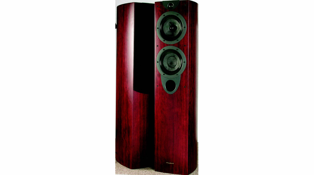

Wśród wielu układów dwuipółdrożnych, jakie spotykaliśmy, co również widać w aktualnie testowanej grupie tego typu konstrukcji, Evolution^2-40 jest kolumną zwracającą uwagę swoją ponadprzeciętną wysokością. Razem z cokołem, kolumna osiąga 110 cm wysokości.

Wykonanie Bardzo przystojna, elegancka obudowa z zaokrąglonymi ściankami. Pełne ekranowanie magnetyczne przetworników.

Do obudowy Wharfedale Evolution^2-40 przykręcamy cokół - całkiem niebanalny, stalowy, o krawędziach biegnących faliście, i z tyłu wychodzących poza obrys obudowy, tak że dwa tylne kolce są rozstawione podobnie szeroko jak przednie, i kolumna stoi stabilnie. Niestety, cokołów tych nie widać na naszych zdjęciach, bo na etapie sesji zdjęciowej pozostały niedostrzeżone i pozostawione w opakowaniu.
Przednia ścianka kolumny też nie jest płaska, ale zaokrąglona dużym łukiem. W ślad za tym masywne, metalowe, odlewane pierścienie, które przykrywają kosze głośników (również odlewanych z metali lekkich), są podobnie wygięte.
Do dolnego głośnika "podczepiono" tunel basrefleks, a w górną krawędź obudowy "wgryzła się" ładna oprawa głośnika wysokotonowego (25-mm tekstylna kopułka) - wyglądającego tam ciekawie, ale i dostatecznie dyskretnie, dzięki małym wymiarom, możliwym z kolei na skutek zastosowania magnesu neodymowego. Wszystkie te dodatki mają zsynchronizowany kolor (stalowo- ciemnoszary, matowy).
Maskownica jest bardzo cienka i przylegająca do frontu, więc można mieć nadzieję, że nie wnosi zbyt wielu problemów akustycznych.
No i do tego naturalny fornir na wszystkich ściankach - w sumie Evo^2-40 prezentują się bardzo okazale i elegancko. Przez cały ten test (mam na myśli wszystkich dwanaście konstrukcji, od numeru majowego) napotkanie naturalnych oklein komentowałem jako godne uznania zawyżanie poziomu, a stosowanie oklein winylowych jako rozwiązanie standardowe.

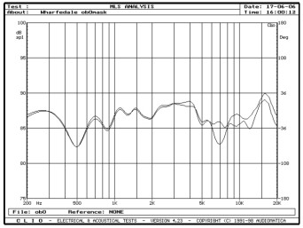

Laboratorium Wharfedale Evo^2-40

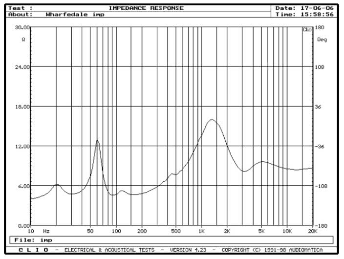

Autorzy katalogu Wharfedale czują odpowiedzialność występowania pod szyldem "najsłynniejszych brytyjskich zespołów głośnikowych" i jako jedyni w tym teście rzetelnie podają informację o impedancji znamionowej. Evo^2-40 na papierze i w rzeczywistości są 6-omowe, minima impedancji niedalekie 100Hz lokują się na poziomie ok. 5 omów (rys. 1). Od razu spojrzałem na deklarowaną efektywność - Wharfedale podaje 89dB, podczas gdy w naszych pomiarach uzyskaliśmy 88dB. Różnica już nieistotna, a bardziej istotne jest, że Wharfedale jako jeden z bardzo nielicznych producentów decyduje się ujawnić prawdę o tym, że jego kolumny, tak jak 99% innych na rynku, wcale nie sięgają poziomu 90dB. Ale prawie wszyscy inni podają przynajmniej dziewięćdziesiąt, no bo jak to wygląda: osiemdziesiąt z czymś tam...

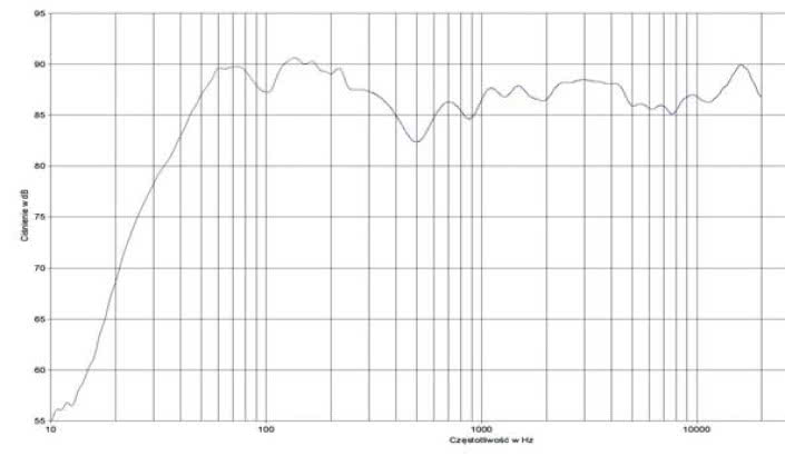

Charakterystyka przetwarzania (rys. 2) za wzorcową uchodzić nie może. Sytuację można opisać następująco: zakres średnio-wysokotonowy leży ok. 3dB poniżej poziomu odtwarzania niskich częstotliwości, a przejście między niskimi a średnimi, a może już "niski środek", w każdym razie okolice 500Hz, są dodatkowo osłabione. Gdyby nie ta lokalna niedyspozycja, to charakterystykę można by zmieścić w polu +/-2,5dB.

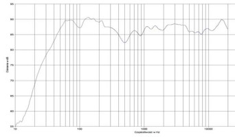

Rys. 3 pokazuje zjawisko oczekiwane - na osiach innych niż oś główna, czyli w naszym pomiarze pod kątami 15O i 30O w płaszczyźnie poziomej, obniża się ciśnienie wysokich tonów. A skoro na osi głównej nie widać było nawet lekkiego wyeksponowania tego zakresu, to raczej nie możemy sobie już pozwolić na żadne straty, i kolumny należy ustawić wycelowane wprost na miejsce odsłuchowe. Tylko przy 16kHz widać podbicie, co prawda znacznie lżejsze niż w przypadku tubowego wysokotonowego z Triangli, ale rzadko spotykane przy kopułkach tekstylnych. Ostatecznie jednak, dzięki temu, wysokich tonów jest choć odrobinę więcej...

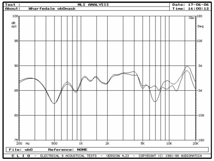

Maskownica, mimo że na cienkiej ramce, nie pozostaje bez wpływu na charakterystykę (rys. 4), i chociaż nie jest to wpływ rujnujący, to przecież szkoda nam każdego decybela w zakresie wysokotonowym, a jest on przez maskownicę lekko tłumiony.

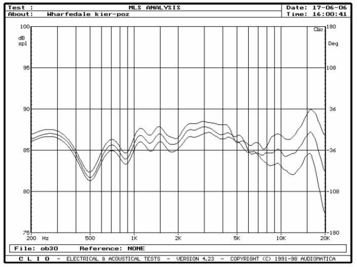

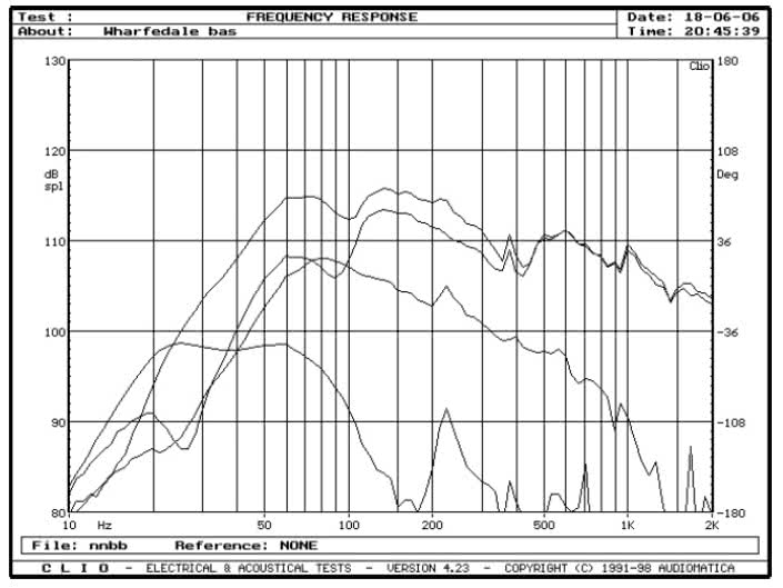

Charakterystyki zmierzone w zakresie niskich częstotliwości są wielką zagadką (rys. 5). Przecież to górny głośnik, nisko-średniotonowy, pracuje w komorze zamkniętej, co wynika zarówno z firmowego opisu konstrukcji, jak i naszych oględzin rozkręconej obudowy, więc dlaczego na jego charakterystyce pojawia się basrefleksowe odciążenie (przy ok. 28Hz), a na charakterystyce niskotonowego jest ono zupełnie śladowe?
Przez chwilę podejrzewałem, że głośniki zostały źle podłączone do zwrotnicy, ale z notatek dotyczących pomiarów wynika, że jednak "górny" idzie ze swoim przetwarzaniem wyżej, a "dolny" jest tłumiony. Może równocześnie i my popełniliśmy błąd oznaczając poszczególne pomiary? Mało prawdopodobne, być może zagadkę udałoby się rozwikłać powtarzając pomiary, ale kolumny zostały oddane, i sprawa zamknięta, czyli otwarta.
