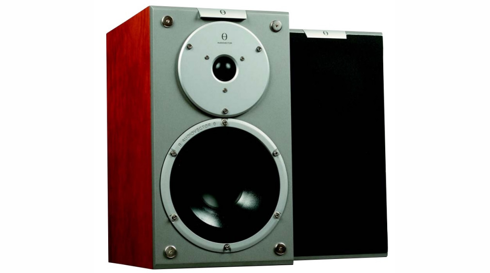

Zasadniczo głośnik wysokotonowy to 25-mm kopułka tekstylna, jak wskazuje nalepka na magnesie, wyprodukowana co najmniej we współpracy z Vifą. W wersji Evotech głośnik ten wygląda jednak wyjątkowo ambitnie również od przodu, gdyż został wyposażony w dużą i grubą płytę.
Niezależnie od zastosowanej techniki, która nie jest pospolita, choć wydaje się trochę przereklamowana, trzeba pochwalić aparycję tych monitorków, które prezentują się bardzo efektownie, ale i w zgodzie z wyrafinowaną, nieprzeładowaną duńską elegancją.
Pokryty lakierem strukturalnym front stanowi odpowiednie tło dla srebrzystych koszy głośników i firmowego logo, subtelnie wydobytego z górnej krawędzi obudowy; cienka maskownica przytrzymywana jest przez małe magnesy wszczepione w przednią ściankę, nawet wkręty mocujące głośniki są bardzo ładne.

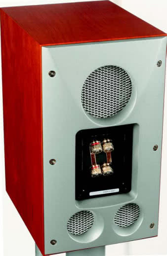

Z tyłu też dużo się dzieje, całą powierzchnię zajmuje przykręcony moduł z tworzywa sztucznego, w którym wyprofilowano ujścia otworów i wnękę na gniazdo przyłączeniowe. Górny, największy otwór należy do systemu wentylacji głośnika wysokotonowego, za dwoma mniejszymi znajdują się tunele systemu bas-refleks.
Sam terminal jest elementem standardowym, mało ekskluzywnym jak na monitor za 8000 zł, chociaż identyczne gniazdko zastosował też Joseph Audio, a co najważniejsze, będzie ono z powodzeniem pełniło swoją zasadniczą rolę.

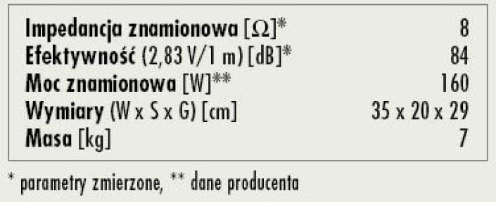

Moc wzmacniacza [W] 40-120
Wymiary [cm] 35 x 20 x 29
Typ obudowy br-t
Rodzaj głośników P
Efektywność [dB] 84
Impedancja (Ω) 8

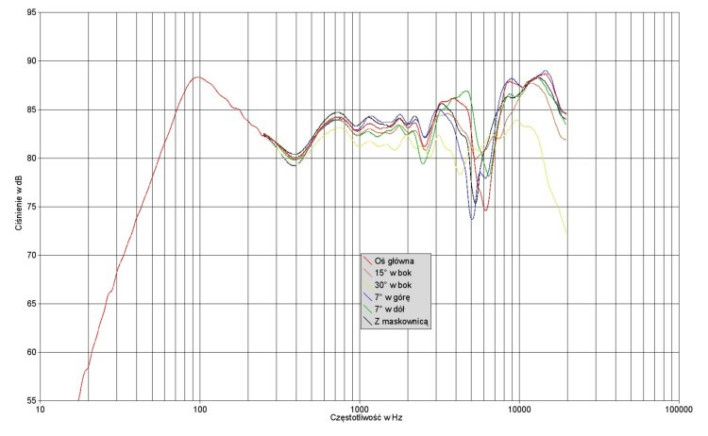

Wyznaczając decybelową ścieżkę, w jakiej mieści się charakterystyka przetwarzania, można by bezlitośnie uwzględnić osłabienie w zakresie wysokich tonów (okolice 5-6 kHz), a wówczas wynik daleko wykraczałby poza deklarowane przez producenta +/-2 dB (dla pasma 45 Hz - 25 kHz); zjawisko jest jednak na tyle wąskopasmowe, że można na nie przymknąć oko (bo i ucho nie będzie chyba z tego powodu bardzo cierpieć).
Ale nawet wtedy, różnica poziomów między szczytem przy 100 Hz a dołkiem przy 400 Hz, który już musimy wziąć pod uwagę, wynosi 8 dB, więc nawet przy taryfie ulgowej, charakterystyka mieści się w granicach +/-4 dB. Mimo to podstawowe warunki 'ogólnego zrównoważenia' są spełnione, niskie i wysokie tony zostały wzmocnione w podobnym stopniu, sam środek pasma też nie kuleje.
Co do ustawienia głośników, to trudno o jednoznaczne wskazówki, większość charakterystyk mierzonych pod różnymi kątami (jak i z maskownicą na osi głównej) leży blisko siebie, dopiero pomiar pod kątem 30° pokazuje spodziewane wyraźne obniżenie poziomu wysokich częstotliwości (ale osłabienie przy 5-6 kHz jest znacznie płytsze).

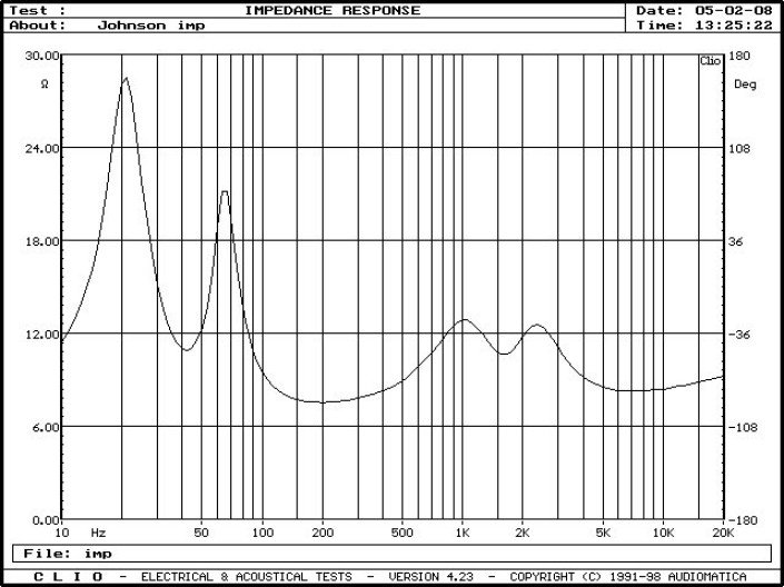

Mi 1 Signature to monitor 8-omowy, bez żadnych zastrzeżeń - minima na charakterystyce impedancji, pojawiające się przy 50 Hz (to częstotliwość rezonansowa obudowy bas-refleks) i przy 150-200 Hz, leżą na poziomie wyraźnie wyższym od 6 omów. Efektywność to 84 dB, dla 8-omowego monitora całkiem wysoka.
