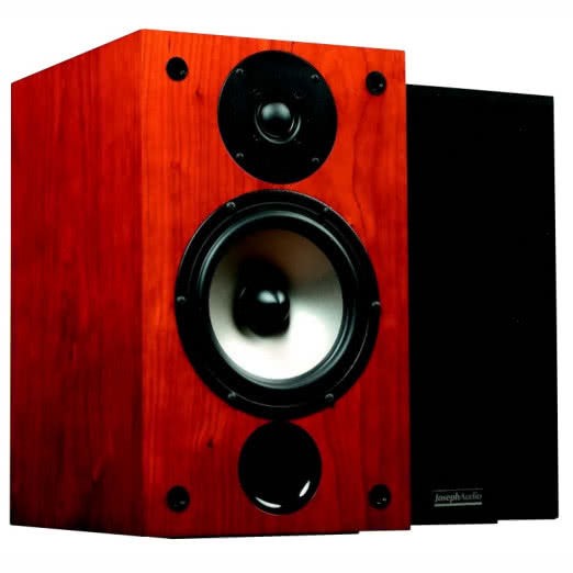

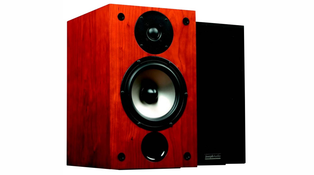

Monitor wygląda solidnie i bardzo klasycznie. Warto zwrócić uwagę, że wbrew panującej modzie, obudowa nie jest tak wąska, jak pozwalałby na to głośnik nisko-średniotonowy. Jest też dość głęboka, a wysokość determinuje założenie, iż na przedniej ściance, w osi symetrii, znajduje się też otwór bas-refleks.
Objętość netto z pewnością przekracza 10 litrów. Sposób wykonania obudowy coś nam przypomina - prosta, ale bezbłędnie złożona skrzyneczka, bez żadnych dodatków, zaokrągleń, ścięć, nawet bez dylatacji wskazujących na sposób łączenia ścianek, wszystko na gładko, wszędzie naturalny fornir.

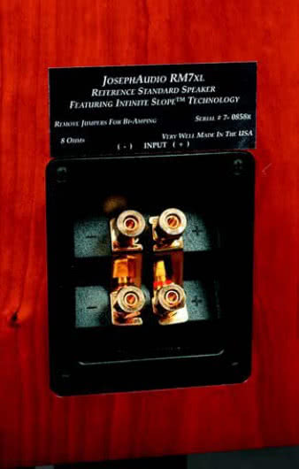

Podwójne gniazdo przyłączeniowe, rozdzielające sekcje obydwu głośników, pozwoliło na niezależny pomiar ich charakterystyk przetwarzania z uwzględnieniem pracy filtrów. Jak widać na załączonym obrazku, daleko do 120 dB/okt., nachylenie zbocza głośnika nisko-średniotonowego jest największe w zakresie jednej oktawy powyżej częstotliwości podziału (bardzo niska - ok. 1,6 kHz) i osiąga tu ok. 24 dB/okt., w zakresie 7-10kHz pojawiają się rezonanse break-upu, ich wierzchołki znajdują się na poziomie ponad dwadzieścia decybeli niższym od poziomu regularnie pracującego w tym zakresie głośnika wysokotonowego.
Filtrowanie jest prawidłowe, ale nie ma cech nadprzyrodzonych. Możemy więc już skończyć o tej nieskończoności.

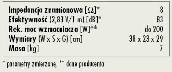

JOSEPH AUDIO RM7XL
Moc wzmacniacza [W] 30-100
Wymiary [cm] 38 x 23 x 29
Typ obudowy br-p
Rodzaj głośników P
Efektywność [dB] 83
Impedancja (Ω) 8

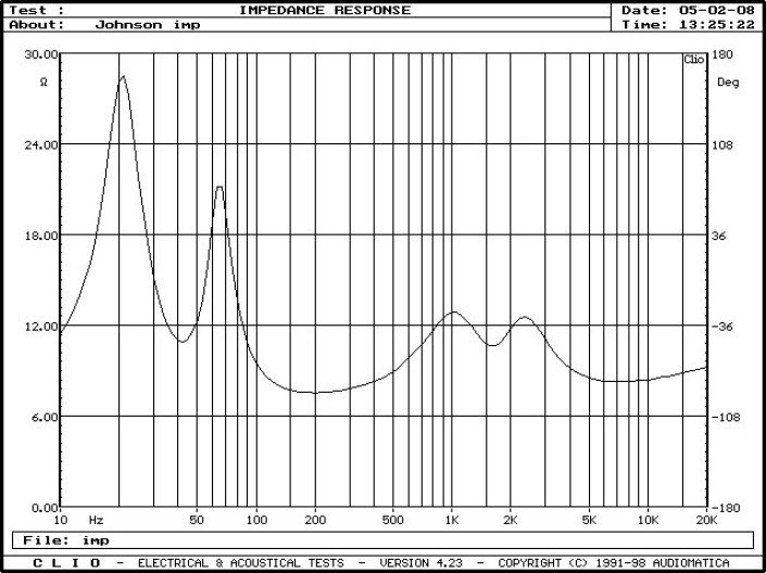

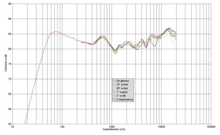

Również RM7 jest konstrukcj znamionowo 8-omową - co i tutaj wynika ze stosowania standardowego, pojedynczego 8-omowego głośnika nisko-średniotonowego. Minimum przy 200 Hz ma wartość prawie 8 omów, a ponadto w zakresie niskich tonów minimum "międzywierzchołkowe" (tutaj przy 40 Hz), które w typowej obudowie bas-refleks ma wartość podobną do minimum pojawiającego się w zakresie kilkuset Hz, w tym przypadku leży znacznie wyżej.
Wynika to z mocnego wytłumienia obudowy, co wprowadza straty do pracy układu rezonansowego, chociaż wzmacniaczowi tym bardziej ułatwi to życie; również stosowanie rozbudowanych filtrów wcale nie skomplikowało przebiegu impedancji w zakresie średnio-wysokotonowym.

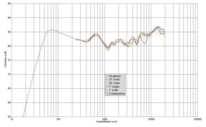

RM7 jest więc bardzo wygodnym obciążeniem, chociaż impedancja to tylko 83 dB. Producent deklaruje utrzymanie charakterystyki w ścieżce +/-2 dB, nasze pomiary wskazują na to, że jest ona nieco szersza - +/-3dB.
Widać lekką tendencję do wzmacniania skrajów pasma, ale inaczej niż w przypadku Mi 3, tym razem bas nie jest uwypuklony już przy 100 Hz, lecz sięga znacznie niżej i spadek -6 dB względem poziomu średniego można uznać przy 40 Hz.
Zbieżność krzywych zdjętych na różnych osiach, wraz z charakterystyką zmierzoną z maskownicą jest bardzo dobra, komentowanie drugorzędnych cech każdej z nich nie ma sensu, oczywiście na osi 30° obniżenie jest relatywnie największe, ale niewielkie różnice w wysokości podstawek czy pozycji słuchacza nie będą miały poważnego znaczenia dla brzmienia.
