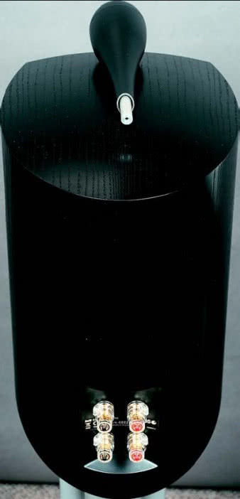

Z oryginalnym Nautilusem tak naprawdę wiąże je już tylko jeden, ale dobrze widoczny element - głośnik wysokotonowy zamknięty w długiej "fajce", która swoim działaniem przypomina linię transmisyjną.
Fale od tylnej strony kopułki nie są tłumione w puszcze, jaka zwykle znajduje się za centralnie wydrążonym układem magnetycznym głośnika, ale stopniowo wygaszane w zwężającej się rurce, która nawet nie jest z tyłu zamknięta.
Resztki energii mogą swobodnie opuścić układ, chociaż nie w celu uprzestrzennienia brzmienia za pomocą promieniowania wysokich częstotliwości do tyłu; rurka ma za zadanie zapewnić jak najbardziej komfortowe warunki pracy kopułki.
Jednocześnie wyprowadzenie wysokotonowego poza główną część obudowy, niewielka średnica i opływowe zewnętrzne kształty "fajki", pozwalają falom promieniowanym przez przednią stronę kopułki swobodniej opływać jej miniaturową obudowę, uzyskać szersze rozpraszanie, niż gdy głośnik zainstalowany jest na dużej powierzchni przedniej ścianki.
Takie rozwiązanie było z kolei możliwe dzięki zastosowaniu miniaturowego magnesu neodymowego, i w pierwszej wersji, jeszcze bez obudowy w formie "linii transmisyjnej", było stosowane już w modelach serii Matrix.
Przy okazji można wyjaśnić, że instalowanie poza obudową głośnika wysokotonowego ze standardowym, ok. 10-cm średnicy frontem, widziane w niektórych konstrukcjach amatorskich (i nie tylko...) niestety nie przynosi dobrych rezultatów.
Dopiero radykalne zmniejszenie średnicy frontu, na którym zainstalowany jest tweeter, wraz z odpowiednim wyprofilowaniem dookoła kopułki, przynosi akustyczne korzyści, a nie szkody.

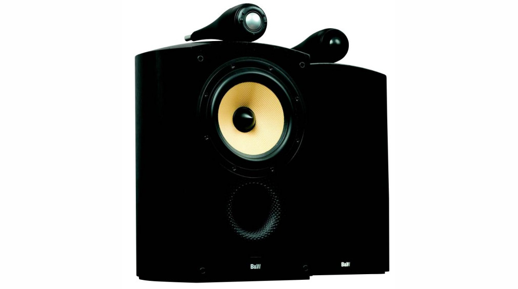

18-cm przetwornik nisko-średniotonowy ma tradycyjnie dla B&W membranę z Kevlaru, która w swoim centrum wydaje się pokazywać "korektor fazy"... zwykle jednak nazywamy tak element nie tylko, i nawet niekoniecznie mający kształt pocisku, lecz nieruchomy - przymocowany do środka układu magnetycznego i pozwalają- cy na jego wentylację poprzez szczelinę powstającą wówczas pomiędzy tym elementem a cewką.
Takie rozwiązanie, konkurujące z tradycyjną "nakładką przeciwpyłową", która jest częścią membrany i od zewnątrz zamyka cały układ, jeszcze niedawno wydawało się (niektórym...) generalnie nowocześniejsze i lepsze zarówno w przypadku głośników średniotonowych, jak i nisko-średniotonowych; typowy korektor fazy miały poprzednie 805-tki.
Bezkrytyczny entuzjazm dla takiej techniki minął, gdy zaczęto dostrzegać problem strumienia powietrza, z dużą prędkością pompowanego przez szczelinę i wywołującego szumy; problem ten dotyczy głośników nisko-średniotonowych, pracujących z dużą amplitudą, a nie średniotonowych, stąd głośniki średniotonowe we wszystkich pozostałych (trójdrożnych) konstrukcjach serii 800 mają nadal nieruchome korektory fazy, a korektor w nisko-średniotonowym z Bowers & Wilkins 805S jest już w zasadzie nakładką przeciwpyłową, tylko o "pociskowym" kształcie - gdyż część ta jest przyklejona do membrany.
Czytaj również: Czy obudowa kolumny jest potrzebna po to, aby działać jako pudło rezonansowe?
Nawet teraz element ten, dzięki charakterystycznemu kształtowi, ma wpływ na przebieg charakterystyki w zakresie średnich tonów, co jest szczególnie ważne przy stosowaniu łagodnego filtrowania. A co do wentylowania układu drgającego, to zapewnia go zarówno tunel w układzie magnetycznym, jak i niemal powszechnie już stosowane "okna" w koszu głośnika - pomiędzy dolnym resorem a magnesem.
Magnes jest porządny, o średnicy 10 cm, wyposażony w pierścienie poprawiające jednorodność strumienia w szczelinie i zmniejszające zniekształcenia nieliniowe - to też coraz częściej stosowane udoskonalenie, kiedyś spotykane tylko w najlepszych przetwornikach. Listę pożądanych cech dopełnia odlewany, profilowany kosz o nowym, aerodynamicznym kształcie żeber (względem znanego z poprzednich 805-tek).

Główna część obudowy, jak się wydaje, nie uległa ważnym modyfikacjom w stosunku do poprzedniej wersji - ma więc opływowe kształty, płaskie są tylko ścianki przednia i dolna, górna jest już lekko wypukła (z wyżłobieniem dla sekcji wysokotonowej), a tylnej nie ma w ogóle - boczne ścianki, zakrzywiając się coraz mocniej wraz z ich biegiem ku tyłowi, łączą się tam płynnie i bez śladu.
Materiał tu zastosowany to nie MDF, ale wyginana na specjalnych prasach, droższa i lepsza akustycznie sklejka.
Wewnątrz widzimy, chociaż w najmniejszej możliwej skali, wzmocnienia systemu Matrix, od którego nazwę wzięła legendarna, pierwsza referencyjna seria B&W. Kratownica nie jest złożona ze szczególnie grubych płyt, ale jak przekonuje B&W, w tym systemie ważniejsza jest nie ich masywność, tylko zagęszczenie, skuteczniej usztywniające obudowę i tłumiące jej wibracje.
Między wzmocnieniami ulokowano precyzyjnie przycięte kostki z pianki - obudowa jest dość mocno wytłumiona, a przecież już sam jej kształt pomaga w walce z falami stojącymi.
Bas-refleks wyprowadzony z przodu ma wylot mocno wyprofilowany i usiany małymi wgłębieniami - to znany od dawna patent flow-port, mający przepływ powietrza przy dużych prędkościach uczynić mniej stresującym, zwłaszcza gdy średnica otworu nie jest zbyt luksusowa.
Tutaj wynosi ona 5 cm, a więc standardowo dla współpracy z 18-cm głośnikiem. Jak zwykle w przypadku monitorów B&W (przynajmniej od pewnego czasu), na wyposażeniu jest zatyczka z gąbki, radykalnie zmieniająca sposób pracy głośnika i obudowy.
Skrzyneczka jest w całości oklejona naturalnym fornirem, dostępne kolory to czarny, czereśnia i palisander. Chociaż nie epatuje takim hi- endowym luksusem, jak PL100 Monitor Audio, to jest w konstrukcji Bowers & Wilkins 805S pełen profesjonalizm, dużo zaawansowanej i sprawdzonej techniki, a jakość wykończenia nie budzi żadnych zastrzeżeń.
Komplet przyłączeniowy tworzą prawdziwe WBT, skromnie zainstalowane w plastikowej puszce, ale swoją rolę spełnią niechybnie i bezbłędnie. Do tego zwory nie są standardowymi blaszkami, ale dość grubymi odcinkami posrebrzanych przewodów, zakończonych małymi widłami.

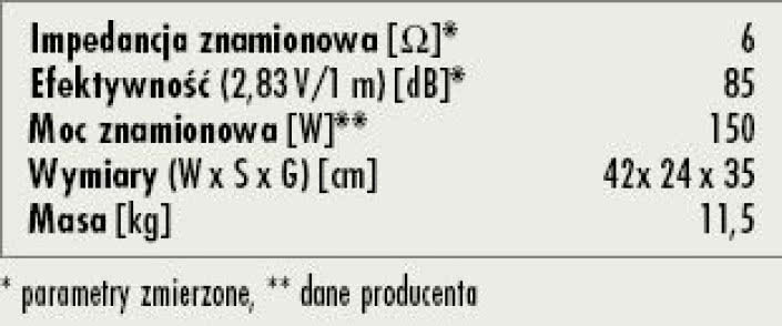

Moc wzmacniacza [W] 20-100
Wymiary [cm] 42 x 24 x 35
Typ obudowy br-p
Rodzaj głośników P
Efektywność [dB] 85
Impedancja (Ω) 6

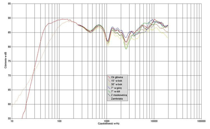

Jak na monitor pracujący w oparciu o jeden 15-cm głośnik nisko-średniotonowy, zakres niskich częstotliwości jest przetwarzany wyjątkowo sprawnie. Jego szczyt leży przy ok. 90 Hz, ale dość łagodne początkowe opadanie charakterystyki powoduje, że spadek -6 dB względem średniego poziomu leży poniżej 40 Hz - wyśmienicie!
(Producent podaje pasmo 50 - 30 000 Hz, ale bez określenia spadków). Zakres średnich częstotliwości jest doskonale wyrównany, uwagę można zwrócić tylko na płytkie osłabienie przy 500 Hz. Trzeba również pochwalić wyśmienitą w tym zakresie zbieżność wszystkich charakterystyk, zmierzonych pod różnymi kątami; również charakterystyka z założoną maskownicą niczym specjalnym się nie wyróżnia.
Charakterystyki rozchodzą się dopiero w najwyższej oktawie, co zupełnie naturalne, ale na skutek wyeksponowania tego zakresu (na osi głównej i w pobliżu) ustawienie pod kątem ok. 15o w płaszczyźnie poziomej, wnosząc lekkie osłabienie wysokich częstotliwości, powoduje ich teoretycznie najlepsze dopasowanie do średnicy. Jednak i delikatne wyeksponowanie najwyższych tonów jest całkowicie akceptowalne.

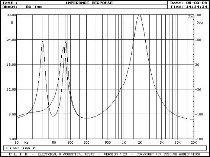

Charakterystyka impedancji ujawnia, że bas- refleks dostrojono do ok. 50 Hz (minimum między tym razem bardzo wysokimi wierzchoł- kami), a impedancja znamionowa to 4 omy - tyle wynosi też wartość minimalna, jaką można znaleźć na charakterystyce, więc nie jest to obciążenie szczególnie trudne.
Efektywność to 84 dB - czy to mało? To piękny, świetnie dostrojony, ale średniej wielkości monitor. Robi co może. I może naprawdę dużo.
