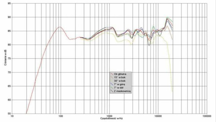

Charakterystyka mniej więcej wyrównana z lekką przewagą górnej połowy pasma. Efektywność 85 dB, impedancja 6 omów.

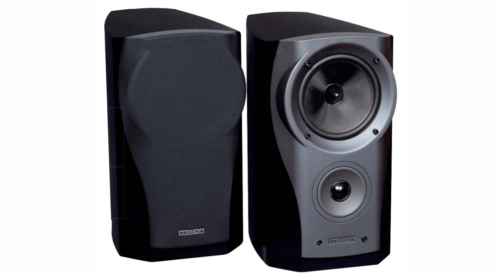

Zewnętrzną warstwę wyprofilowanego frontu wykonano z tworzywa. W tańszych produktach często okazuje się, że plastikowa wytłoczka jest zasadniczą warstwą przedniej ścianki frontu, natomiast w monitorach Mission 792 przykrywa ona aż trzycentymetrowej grubości płytę z mdf-u, będącą częścią nie tylko finezyjnej, ale też bardzo solidnej skrzynki.
A finezyjnej również dlatego, że zewnętrzny panel pełni jeszcze jedną ważną rolę w misyjnej koncepcji akustycznej - pozwala poprawić mechaniczną separację między obydwoma przetwornikami.
Głośnik nisko-średniotonowy opiera się bowiem bezpośrednio na grubym froncie z mdf-u, a głośnik wysokotonowy jest zintegrowany właśnie z zewnętrznym panelem - lecz nie na sztywno, tylko za pośrednictwem miękkiego pierścienia.
Głośnik wysokotonowy ma magnes neodymowy, czego nie domyślimy się patrząc na 792 z zewnątrz, gdyż nie zbliżono go do głośnika nisko-średniotonowego tak, jak to w takiej sytuacji jest możliwe (i wskazane). Być może dlatego, że ważniejsze było ukształtowanie wokół kopułki lekko tubowego profilu o całkowitej średnicy ok. 10 cm. Kopułka jest jednocalowa, tekstylna, mocno powlekana.
Producent podaje, że obudowa jest zbudowana z trzech warstw o różnych właściwościach tłumienia rezonansów, łączonych spoiwem dodatkowo izolującym wibracje. W widocznym przekroju przedniej ścianki (jej głębszej grubszej warstwy wyglądającej na mdf) nie widać jednak żadnych śladów łączeń.

Wysokie tony są dobrze "wstrojone", starają się być proporcjonalnym przedłużeniem średnicy, jeżeli chodzi o sam poziom, to cel ten można uznać za zrealizowany, stąd też 792 ma mniej góry niż konkurenci, nawet trochę mniej niż Dynaudio.
Jej charakter też jest mało spektakularny - neutralny, utemperowany, bez jedwabistości, trochę przyszarzały, pozostawiający rolę wiodącą lepiej ubarwionej, naprawdę ciekawej średnicy. Nie kłóci się z nią również bas, pełniący rolę dopełniającą, też czysty, z wyraźną kreską, nieźle rozciągnięty, tyle że bez takiej soczystości i dynamicznego rozmachu, jak u niektórych rywali.

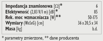

MISSION 792
Moc wzmacniacza [W] 50-175
Wymiary [cm] 30x20,5x34
Typ obudowy br-t
Rodzaj głośników P
Efektywność [dB] 85
Impedancja (Ω) 6
Mission 792

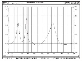

To jeszcze inny przypadek, jeżeli chodzi o sposób określania impedancji znamionowej (przez producenta, bo my sposobu nie zmieniamy). Minimum przy 300 Hz wynosi ok. 5,5 oma, co zauważył też producent, ale w rubryce "impedance" podał: "8 ohms compatible", co w wolnym tłumaczeniu ma znaczyć... "tak jakby 8 omów" albo "nie bój się podłączyć do wzmacniacza, który chce 8 omów". Formalnie jednak, to konstrukcja znamionowo 6-omowa, pod tym względem podobna do Dynaudio X16.
W zwrotnicy 792, a dokładnie w obwodzie głośnika niskośredniotonowego, znajduje się układ tłumiący zakres 150 Hz; skutek jego działania dobrze widać zarówno w charakterystyce impedancji (lekki, ale nietypowy w tym zakresie "pagórek"), jak i w charakterystyce przetwarzania, gdzie następuje lokalne osłabienie. Być może w ten sposób konstruktor poskromił wyeksponowany bas, jednak teraz w ogólnym bilansie dominuje zakres średniowysokotonowy. Aby brzmienie bardziej nasycić, wystarczy zewrzećkrótkim przewodem kondensator 600 mikro (w ten sposób zwieramy jednocześnie połączoną z nim równolegle cewkę i kondensator, które współtworzą filtr środkowozaporowy, połączony z głośnikiem szeregowo); dostęp do zwrotnicy jest prosty, a eksperyment zupełnie bezpieczny. Zakres średniowysokotonowy jest już wyrównany, odstaje tylko charakterystyka z osi 30°, maskownica jest nieszkodliwa. Spadek -6 dB na basie względem poziomu średniego pojawia się przy 50 Hz.
