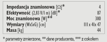

MONITOR AUDIO PLATINUM 300
Moc wzmacniacza [W] 100-300
Wymiary [cm] 11x41x47
Typ obudowy br-t
Rodzaj głośników W
Efektywność [dB] 87
Impedancja (Ω) 4

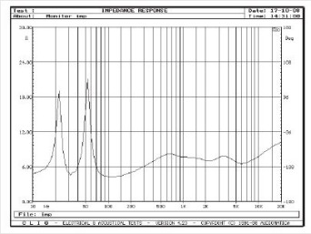

Zgodnie z informacjami producenta, impedancja znamionowa PL300 to 4 omy. Wypada przy tym zaznaczyć, że w wersji "soft". Minimum przy 100 Hz ma wartość właśnie 4 omy i ani trochę mniej, a przebieg charakterystyki w zakresie średniowysokotonowym - niewielką zmienność. Triangle Cello też nie są morderczym obciążeniem, ale ze swoimi 3-omowymi minimami jednak nieco trudniejszym niż PL300. Bas-refleks dostrojono do ok. 30 Hz, o czym mówi minimum między dwoma wierzchołkami w zakresie niskotonowym.

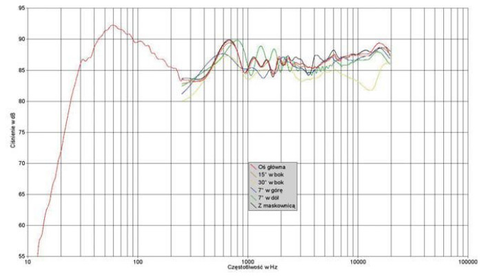

Charakterystyka przetwarzania ma trzy etapy: wzmocnienie w obszarze niskich częstotliwości, osłabienie okolic kilkuset herców i dobre wyrównanie zakresu średniowysokotonowego z minimalnym wzrostem w stronę częstotliwości wysokich. Charakterystyki z różnych osi leżą bardzo blisko siebie, także w zakresie najwyższych częstotliwości, tylko pod kątem 30° poziom jest zauważalnie niższy. Bardzo korzystne jest uniezależnienie charakterystyki od wysokości osi pomiaru (oczywiście w rozpatrywanym niewielkim kącie +/-7°), druga częstotliwość podziału nie daje się sprowokować i nie ujawnia się zapadłością na żadnej osi. Maskownica także ma praktycznie pomijalny wpływ. Wróćmy jeszcze na chwilę do niskich częstotliwości - spadek ?6 dB względem średniego poziomu, ustalonego jako 87 dB, to bardzo niskie 28 Hz, odliczając od wierzchołka przy 60 Hz byłoby to 30 Hz.
Bardzo szerokopasmowa, dobrze zrównoważona kolumna o dość wygodnym przebiegu impedancji, jednak MA rekomenduje wzmacniacze o mocy od 100 W do 300 W - ta ostatnia wartość jest jednocześnie deklarowana jako moc znamionowa (RMS). Rozsądne i realistyczne. Natomiast mało realistycznie brzmi zapowiedź rozszerzenia pasma do 100 kHz - chciałbym to zobaczyć (bo usłyszeć się nie da).
