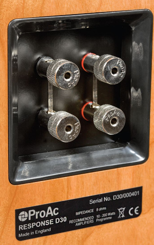

Gniazdo przyłączeniowe znajduje się – jak zwykle – wysoko, więc kable będą, hmm, zwisać, zanim ułożą się na podłodze. Nie jest to jednak żadne widzimisię konstruktora ani pomysł dla ułatwienia samego podłączania (nie trzeba się schylać...), lecz skutek sposobu montażu zwrotnicy – jest ona wkładana przez otwór nisko-średniotonowego i mocowana bezpośrednio właśnie do zacisków gniazda (ścieżki płytki drukowanej stykają się z trzpieniami zacisków).
Tradycją Pro-Aca jest tego typu gniazdo: złożone z trzpieni łączonych prętowymi zworami, umieszczone w zagłębieniu i ulokowane dość wysoko (ze względu na sposób montażu zwrotnicy – od wewnątrz). "Made in England" – to ma prestiż i swoją cenę.

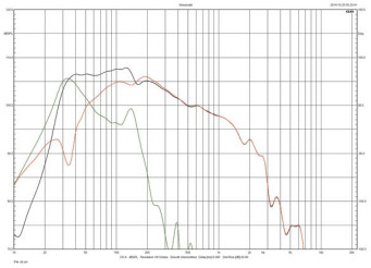

Jeszcze innym skutkiem impedancji 8-omowej jest większa szansa na uzyskanie niżej rozciągniętego basu, chociaż trochę kosztem odpowiedzi impulsowej - głośniki niskotonowe w wersjach 8-omowych, w stosunku do wersji 4-omowych (przy analogicznej konstrukcji, tym samy podstawkowym typie), mają prawie zawsze wyraźnie wyższą wartość Qts, co wpływa na powyższe zależności. Ich optymalne wykorzystanie wymaga też zastosowania większej objętości obudowy, co zgadza się z polityką Pro-Aca lansującego wolnostojące konstrukcje z jednym nisko-średniotonowym. Doskonałe rezultaty takiego projektowania widzimy w pomiarach D30R - dolna częstotliwość graniczna (wyznaczona przy spadku 6 dB) wynosi 28 Hz, co jest wynikiem wyśmienitym nie tylko dla układu dwudrożnego.
Tak jak w ramach laboratorium Twenty-24, także i tutaj pokazujemy rysunek z charakterystykami cząstkowymi źródeł niskich częstotliwości. Jak widać, dojście charakterystyki bez żadnego spadku do 40 Hz zawdzięczamy bezpośrednio bardzo efektywnemu promieniowaniu z bas-refleksu przy częstotliwości rezonansowej obudowy (krzywa zielona), która została ustalona przy ok. 35 Hz - a więc wcale nie bardzo nisko. Stoją za tym zastosowanie obudowy o dużej objętości i optymalne dla takiego strojenia parametry samego głośnika.
Konfrontacja z konstrukcją Twenty-24, w której podjęto zupełnie wyjątkowe starania o uzyskanie niskiej dolnej częstotliwości granicznej (linia transmisyjna), przy zastosowaniu podobnej wielkości przetwornika, jest pouczająca, ale się należy wstrzymać przed ostatecznymi werdyktami. Umiejętnie strojony bas-refleks zapewnił jeszcze lepsze rozciągnięcie niskich częstotliwości, ale być może linia transmisyjna daje lepszą odpowiedź impulsową… W każdym razie to nie linia transmisyjna jest szybszym sposobem uzyskania niskiej częstotliwości granicznej, chociaż w obydwu przypadkach potrzebna była obudowa o dużej objętości - ten warunek trudno przeskoczyć (w konstrukcjach biernych).

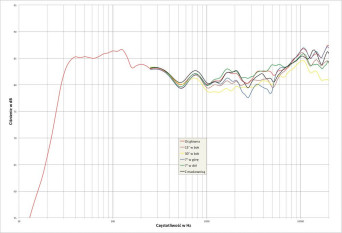

W zakresie średnio-wysokotonowym widzimy szereg drobnych nierównomierności, ale generalnie dobrą integrację, z lekkim wyeksponowaniem wysokich tonów; w szerokich okolicach częstotliwości podziału charakterystyki trochę się rozchodzą; nie chcąc obniżać poziomu w tym zakresie, należy trzymać się osi głównej i kątów ujemnych (siedzieć nisko), natomiast chcąc obniżyć poziom wysokich tonów, trzeba zejść na oś ok. 30 st. - a więc ustawić kolumny równolegle (zresztą tak poleca producent). Maskownicę można pozostawić założoną.
