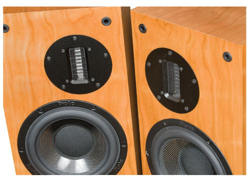

Zwyczajem Pro-Aca, głośniki wysokotonowe nie znajdują się w osi symetrii, a kolumny jednej pary są wykonywane według formuły "lustrzanego odbicia".

Pro-Ac wyraźnie lansuje metodę prezentacji polegającą na "otwarciu okna", zdjęciu kotary, pokazaniu pełnego i neutralnego obrazu nagrania, zamiast wprowadzania nam muzyków do pokoju. Swoboda i motoryczność leży bardziej w zakresie niskich tonów, średnica zachowuje się bardzo odpowiedzialnie, natomiast góra... to są delikatesy. Wstęgowy wysokotonowy – wprowadzany od wielu lat powoli, ale konsekwentnie – dał wielu Pro-Acom nowe życie.
Wcześniej (i nadal – w tańszych modelach) były stosowane kopułki lepsze i gorsze, i mimo wyjątkowych umiejętności konstruktorów firmy w zręcznym aplikowaniu tańszych komponentów, trudno mieć gwarancje, że wysokie tony będą znakomite. Natomiast każda testowana przez nas konstrukcja Pro- -Aca ze wstęgowym wysokotonowym brzmi wyśmienicie. Rozdzielczość i zróżnicowanie, szybkość bez ostrości, niczego więcej do szczęścia nie trzeba. Bogactwo, precyzja i kultura wysokich tonów D30R nie pozostawiają wątpliwości, która konstrukcja tego testu ma więcej (a nie głośniej) do powiedzenia w tym zakresie.
