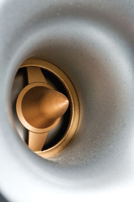

Triangle Signature Delta - głośniki wysokotonowe
Zwykle konstruktorzy, jeżeli ustawiają głośnik wysokotonowy na szczycie konfiguracji, starają się nie przekraczać znacznie wysokości 1 m, aby nie znajdował się on wyraźnie powyżej uszu siedzącego słuchacza. Gdy jednak z jakichkolwiek powodów (przede wszystkim ze względu na większą objętość wymaganą przez sekcję niskotonową) potrzebna jest bardzo wysoka obudowa, to najczęściej projektuje się instalację z wysokotonowym pomiędzy innymi głośnikami, byle na wysokości ok. 1 m.
Wysokotonowy Triangle to prawdziwa tuba, a nie tylko kopułka doposażona w krótki tubowy profil. Za tubą mamy komorę sprzęgającą i korektor fazy, a membrana jest tytanowa.
Takie rozwiązanie w przypadku konstrukcji Signature, tak jak i wcześniej Genese, nie wchodziło w grę, ponieważ głośnik wysokotonowy ma swoją specjalną oprawę, ściśle wiążącą się z pozycją na szczycie obudowy - częściowo wystaje ponad powierzchnię górnej ścianki. Już w Deltach jego oś znajduje się na pułapie ponad 110 cm, w Alphach - jeszcze wyżej, ponad 120 cm, ponieważ tam dołożono kolejny, już trzeci głośnik niskotonowy.

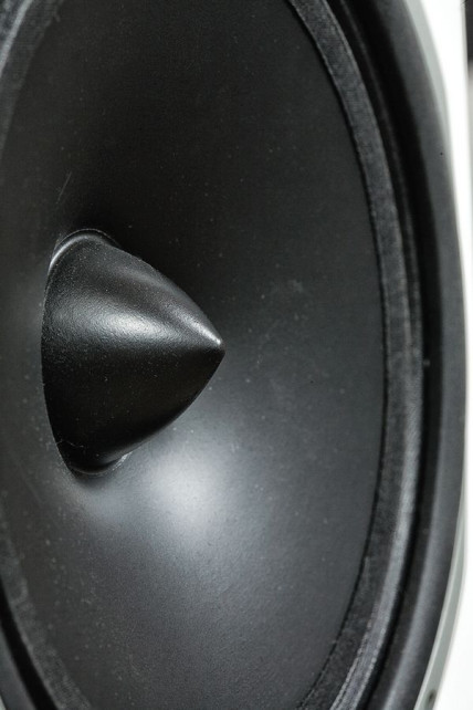

Natomiast odsunięcie sekcji niskotonowej, a także rozsunięcie niskotonowych, nie przynosi szkód - o ile częstotliwość podziału między sekcją niskotonową a średniotonową jest dostatecznie niska, jak właśnie tutaj - według naszych pomiarów wynosi ok. 300 Hz.
Zdrowo i rozsądnie, cały zakres średnich tonów jest przetwarzany przez jeden głośnik, ale nie jest przy tym forsowana bardzo niska częstotliwość podziału, którą najlepsze głośniki średniotonowe mogą znosić, lecz praktycznie żaden jej nie lubi - ponieważ "wytrzymać", czyli nie spalić się - to jedno; a grać bez kompresji i zniekształceń - to drugie.
Lekka, celulozowa membrana połączona z cewką o niewielkiej średnicy, zawieszona na lateksowej fałdzie o niskiej stratności – klasyczny, ale rasowy głośnik średniotonowy.
Podział poniżej ok. 100 Hz wymusza duże amplitudy, do których układ drgający głośnika średniotonowego zwykle nie jest przygotowany, ale... nie w tym problem. Otóż wielu amatorów, wiedząc o tym, postanawia nie schodzić poniżej 100 Hz, ale zbliża się do tej granicy, tymczasem już przy 200 Hz, w typowym sygnale muzycznym, pojawia się maksimum mocy, której nie towarzyszy co prawda duża amplituda, ale wydzielanie ciepła obciążającego zwykle delikatną (o małej średnicy) cewkę głośnika średniotonowego.
Nawet jeżeli jej nie spalimy, to wysoka temperatura zwiększy rezystancję uzwojenia, a to spowoduje zniekształcenia. Dlatego optymalne jest zatrzymanie się przy ok. 300 Hz, a przygotowanie głośnika średniotonowego, zdolnego do pracy z taką częstotliwością podziału, jest już dość łatwe, chociaż oczywiście wymaga doświadczenia. Głośniki średniotonowe Triangle są bardzo zacne i należą do moich ulubionych, zwłaszcza te duże, 18-cm.
Tutaj mogą się pojawić kontrowersje: skoro podział nie jest bardzo niski, to dlaczego stosować duże średniotonowe. Mniejsze średnice to lepsze rozpraszanie w zakresie kilku kHz; ale większa powierzchnia membrany to wyższa efektywność, czyli jeszcze mniejsze zniekształcenia.
Wtedy też można sobie pozwolić na zastosowanie cewki lekkiej, o małej średnicy, a to z kolei rozszerza pasmo przenoszenia; ponieważ nie jest potrzebna duża amplituda, górne zawieszenie ma formę płytkiej fałdy o niskiej stratności; wreszcie membrana - celulozowa, cienka i lekka - to wciąż najlepszy sposób na bogate i naturalne brzmienie średnicy.

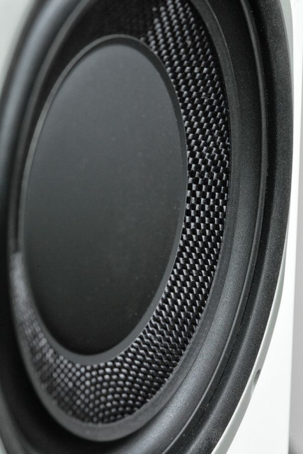

Głośniki niskotonowe mają już membrany dwuwarstwowe, złożone z widocznej z zewnątrz plecionki z włókna szklanego, i znajdującej się po "lewej" stronie warstwy celulozowej. Membranę wzmacnia dodatkowo bardzo duża nakładka przeciwpyłowa, oczywiście zwiększająca też masę, ale w głośniku niskotonowym niska masa drgająca wcale nie jest priorytetem - ważne jest, aby przy optymalnej masie uzyskać jak największą sztywność i przynajmniej dobrą stratność wewnętrzną.
Przygotowanie niskotonowego do stabilnej pracy przy dużych amplitudach wymaga nie tylko dużej elastyczności zawieszeń i długiej cewki, ale właśnie sztywności membran, poddawanych dużym naprężeniom i "atakowanych" przez falę odbitą w środku obudowy.

Membrany niskotonowe są wielowarstwowe - z przodu widać plecionkę z włókna szklanego, która jest sklejona z warstwą celulozy i dodatkowo usztywniona dużą nakładką, Zawieszenie jest "odwrócone", jednak przygotowane do dużych wychyleń.

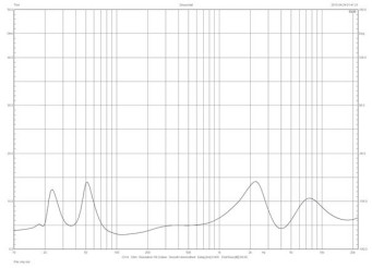

To bzdura. Przypomnijmy, że impedancji nominalnej (znamionowej) nie mierzy się wprost, lecz ustala na podstawie wartości w pierwszym minimum za rezonansem. Wartość ta wynosi w tym przypadku, według naszych pomiarów, ok. 3,5 oma, nawet odrobinę więcej niż według producenta. Ta różnica jest jednak nieistotna dla ustalenia impedancji znamionowej, bo teraz należy poszukać takiej wartości całkowitej, najlepiej spośród wartości "standardowych" (4 omy, 6 omów w, 8 omów ...), która nie będzie wyższa o więcej niż 25% od wartości w tym minimum. Znajdujemy oczywiście tylko 4 omy...
Nie jest to ostrzeżenie, że mamy do czynienia z "trudnym" obciążeniem ale podobnie jak w przypadku Cabasse, a inaczej niż w przypadku Davisa, nie jest to jednak konstrukcja stworzona pod kątem podłączania do wzmacniaczy słabowitych, które radzą sobie wyłącznie z impedancją 8-omową, co producent chciał nam zasugerować. Charakterystyka impedancji jest mocno pofalowana w zakresie wysokotonowym, co wiąże się z działaniem skomplikowanych filtrów. To jednak tylko ciekawostka, na takie zmiany w tym zakresie żaden wzmacniacz nie powinien reagować nerwowo. Szczyty w zakresie niskotonowym są z kolei dość niskie. Układ rezonansowy bas-refleks dostrojono do ok. 35 Hz (minimum słabo znaczone przez stłumienie pierwszego szczytu).

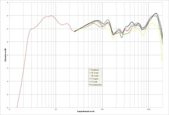

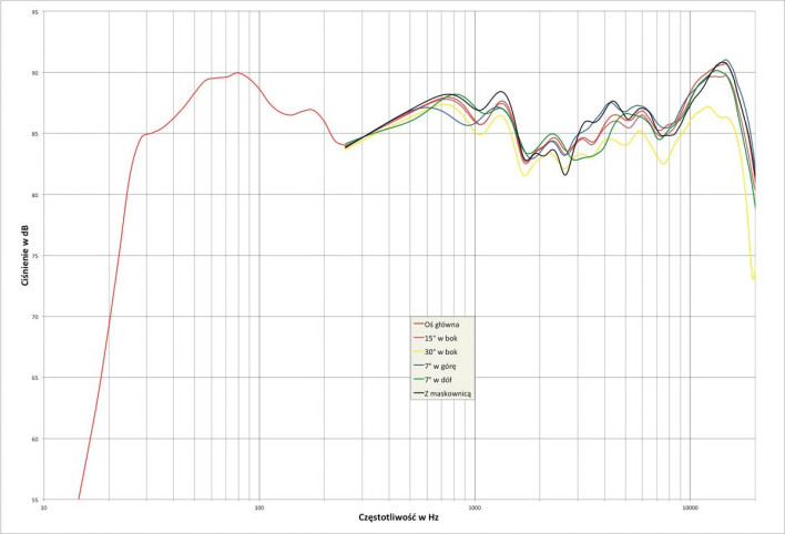

Dwa dobre 18-cm głośniki niskotonowe w dużej obudowie bas-refleks to dobry sposób na uzyskanie bardzo niskiej częstotliwości granicznej. Charakterystyka przenoszenia ma "kolano" w okolicach częstotliwości rezonansowej obudowy, gdzie promieniowanie z otworu jest silne (a wcale by takie nie było, gdyby mniejszą objętość dostroić do tej samej częstotliwości rezonansowej). W ten sposób spadek -6 dB (względem poziomu średniego) odnotowujemy przy 25 Hz - fantastycznie! Możliwości Delty są niedoszacowane nawet przez producenta, bowiem w ścieżce +/-3 dB utrzymujemy pasmo od 27 Hz (a producent podaje, że od 35 Hz).
Jednocześnie w danych fi rmowych większa Alpha ma wykazywać się pasmem od 32 Hz, a jestem pewien, że jej dolna częstotliwość graniczna jest wyższa niż Delty - wraz kolejnym (trzecim) głośnikiem niskotonowym objętość Alpy nie jest proporcjonalnie większa (tylko o niecałe 10%), ale najwyraźniej dane w tej sprawie są dyktowane przez politykę, każącą osobnikowi Alpha dominować pod każdym względem. Chwalmy jednak Deltę, która na pewno jest rekordzistką w pasmie przenoszenia, zarówno w serii Signature, jak i w tym teście.
Charakterystykę (prawie) udaje się utrzymać w ścieżce +/- 3dB, widać zafalowania, które nasz słuch oswoi - obniżenie w zakresie 2-3 kHz jest odbierane łaskawie i hamuje potencjalną agresywność. Sam ich słuchałem i nawet jestem zdziwiony, że mają choćby takie (umiarkowane) nierównomierności, ponieważ środek pasma brzmi z nich bardzo naturalnie.
Charakterystyki zmierzone pod różnymi kątami leżą blisko siebie, nie ma sensu żadnej z nich wyróżniać jako najlepszej i sugerować bardzo precyzyjnego ustawienia kolumn, dopiero pod kątem 30 st. poziom wysokich tonów ulega wyraźniejszemu obniżeniu, ale nawet wtedy, dzięki wcześniejszemu "zapasowi" (wyeksponowaniu ok. 15 kHz) na osi głównej, charakterystyka dochodzi w ścieżce +/-3 dB aż do 16 kHz.
Brawo - to przecież głośnik tubowy. Również maskownica nie sprawia problemu, w zakresie wysokich tonów nie widać praktycznie żadnych zmian - pomysł wysunięcia wysokotonowego przyniósł też taką korzyć, że maskownica przestała obejmować głośnik wysokotonowy i jej otwór (albo ramka) nie tworzy wokół niego ostrych krawędzi, które odbijałyby fale.
