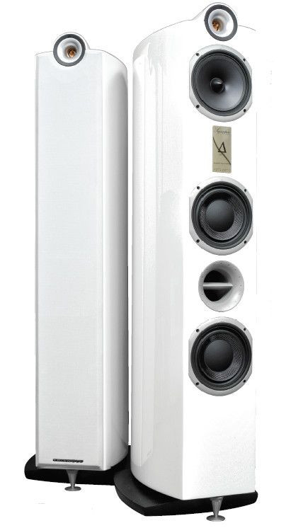

Wykonanie Typowe Triangle, bogate w dekoracje, ale w najnowszej serii Signature bardziej gustowne i subtelne, a materiały i wykończenie wysokiej klasy. Układ trójdrożny z efektowną aranżacją ambitnych przetworników. Wysoka „jakość postrzegana”, nie tylko w pierwszym wrażeniu.
Laboratorium Charakterystyka mieści się w polu +/-3 dB i sięga bardzo nisko – 25 Hz przy spadku 6 dB. Dobre rozpraszanie wysokich tonów, stabilnie przy częstotliwości podziału – wszystko gra. Czułość 88 dB, impedancja 4 omy.
Brzmienie To, co w ich brzmieniu najpiękniejsze, to zrównoważona, naturalna, „obecna” średnica. Bas gęsty, niski i dynamiczny, góra dobrze wpleciona, rozdzielcza, ale nieagresywna. Dobry wgląd w dalsze plany

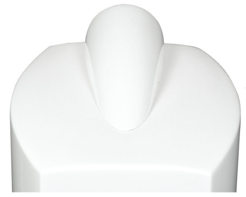

Obudowa Delty ma boki wygięte jeszcze bardziej, niż Iroise 3, lekko zaobloną górną ściankę i zwieńczenie "aerodynamicznym" garbem za głośnikiem wysokotonowym. Biały kolor staje się coraz modniejszy i dobrze tu pasuje, pomagając uzyskać efekt bardziej subtelny.

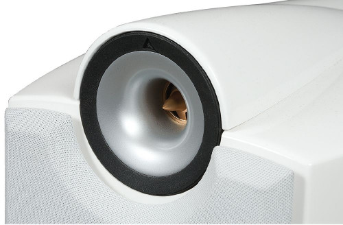

Tubowe przetworniki wysokotonowe stosowane są przez Triangle od samego początku; nie jest to również coś wyjątkowego dla francuskiej techniki głośnikowej, wielu tamtejszych producentów instaluje wysokotonowe tubowe lub w jakimś stopniu pokrewne tubowym, jak np. Cabasse.
Relatywnie rzadziej (w porównaniu z kolumnami z innych krajów) stosowane są konwencjonalne kopułki (w tej grupie francuskich firm taka się nie pojawiła, a nawet gdyby wystąpił jeszcze Focal… to kopułka byłaby wklęsła).
Francuskie upodobanie do tubek może mieć związek zarówno z preferowanym charakterem brzmienia, jak i staraniem o uzyskanie wysokiej efektywności, bowiem z Francji pochodzi również wielu producentów wzmacniaczy lampowych.
Jednak u dużych producentów narodowe rysy brzmieniowe powoli się zacierają, ponieważ wypływając na szerokie wody, muszą oni, przynajmniej częściowo, dostosować swoje produkty do gustów światowej, a nie lokalnej publiczności.
Coraz dokładniej zaprojektowane i wykonane wysokotonowe tuby Triangle, filtrowane są w sposób wpisujący się w dobrą równowagę całej charakterystyki. Nie grają już tak głośno jak kiedyś, ale o wiele lepiej.
Widać i słychać to bardzo dobrze w ewolucji Triangle; podobne rezultaty można by osiągać już bez stosowania głośników tubowych, lecz z pomocą konwencjonalnych kopułek (z czym przedstawiciele Triangle na pewno by się nie zgodzili, ale napisałem "podobne", a nie "takie same").
Jednak błędem byłoby rozstawać się z tak utrwaloną w wizerunku, efektowną cechą konstrukcji. Jeżeli tubowy wysokotonowy można wkomponować w nowoczesne, uniwersalne brzmienie, to czemu nie? Współcześnie stosowane przez Triangle tubowe wysokotonowe grają zdecydowanie lepiej i są wyraźnie inaczej aplikowane, niż te sprzed dwudziestu lat.

Brawo - to przecież głośnik tubowy. Również maskownica nie sprawia problemu, w zakresie wysokich tonów nie widać praktycznie żadnych zmian - pomysł wysunięcia wysokotonowego przyniósł też taką korzyć, że maskownica przestała obejmować głośnik wysokotonowy i jej otwór (albo ramka) nie tworzy wokół niego ostrych krawędzi, które odbijałyby fale.
