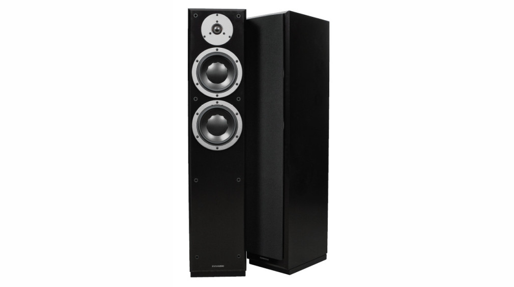

Klasyczna, mała wolnostojąca kolumna Dynaudio - układ dwudrożny z parą 18-tek i 28 mm kopułką, bardzo podobna do poprzednika - DM 3/7, ale z elegancką obudową, wykończoną lakierowaniem na biało lub czarno (nie na wysoki połysk!).
Wyeksponowanie niskich częstotliwości (nawet w opcji z obudową zamkniętą), zakres średnio-wysokotonowy wyrównany, tylko na osi -7 st. wyraźniejsze osłabienie w zakresie częstotliwości podziału. Impedancja znamionowa 4 omy, umiarkowana czułość 85 dB.

Tutaj odkrywamy różnicę między obudowami dawnej serii DM a nowej EMIT - teraz wszystkie krawędzie frontu są ścięte pod kątem 45 st., a front połączony z pozostałymi ściankami "bezszwowo"; aktualne wersje kolorystyczne to białe i czarne lakierowanie. Maskownica wciąż mocowana na kołki.

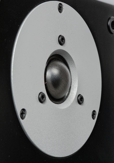

Nieśmiertelna, 28-mm jedwabna kopułka wysokotonowa Dynaudio, jest mistrzem czystości i gładkości w tej klasie cenowej. Nie tylko dobrze brzmi, ale też wytrzymuje niskie częstotliwości podziału i łagodne filtrowanie.

Dynaudio Emit 30 -wykonanie i konstrukcja

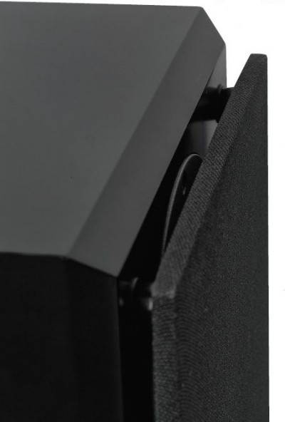

Można się zgodzić, że nowe wykonanie jest bardziej eleganckie, a zarazem uniwersalne i nowoczesne. Tylko maskownica nadal jest mocowana na kołki - szkoda, że nie na schowane magnesy; konkurencja w tej cenie już to opanowała, ale może to ruch zaoszczędzony na rzecz następnej generacji... Na dole zainstalowano dyskretny cokół (nie większy niż przekrój samej obudowy), w który oczywiście można wkręcić kolce.
Głośnikowy "wsad" jest typowy dla Dynaudio, lecz konfiguracja znana nie tylko z konstrukcji duńskiej firmy. Dwie 18-tki i wysokotonową kopułkę ustawiono w sposób właściwy dla układu dwuipółdrożnego, jednak tak samo może wyglądać układ dwudrożny (w którym obydwie 18-tki pracują wspólnie w całym zakresie nisko-średniotonowym) – i tak też zestrojono Dynaudio Emit 30 (a wcześniej DM 3/7 i wiele innych konstrukcji Dynaudio).

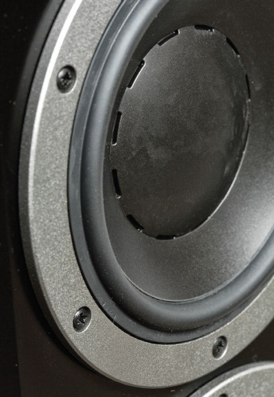

Jej najczęstszy towarzysz od trzydziestu lat - 18-tka z membraną MSP i 75-mm cewką. Centralna część membrany, o średnicy odpowiadającej średnicy cewki, nie jest doklejaną nakładką przeciwpyłową, cała membrana uformowana została z jednego "kawałka".
Producent nie podaje teraz częstotliwości podziału, ale wcześniej, w informacjach na temat DM 3/7, można ją było znaleźć: 1,8 kHz. Wszystko wskazuje na to (zmierzone charakterystyki), że taka sama jest i teraz – wyraźnie niska, ale jest to zarówno w zwyczaju Dynaudio, jak i w ogólnych rekomendacjach dla układów dwudrożnych z parą nisko- -średniotonowych (w celu ograniczenia interferencji między nimi). Obydwie 18-tki pracują we wspólnej komorze, tunel bas-refleksu wyprowadzono z tyłu, lecz na wyposażeniu jest piankowa zatyczka, która na tyle szczelnie zatyka otwór, że wraz z nią układ pracuje jak obudowa zamknięta.
Są audiofile, którzy szukają konstrukcji z taką obudową, i nie ma przeszkód, aby zaliczyć do nich również Emit 30 – zmierzona charakterystyka w takiej opcji jest obiecująca, a więcej na ten temat w samym dziale laboratorium. W serii Emit znajdziemy ponadto dwa modele podstawkowe – większy Emit 20 (18-cm nisko-średniotonowy) i mniejszy Emit 10 (15-cm nisko-średniotonowy), a także głośnik centralny, z parą 12-tek; w każdej konstrukcji pracuje sprawdzona i doskonała w tej cenie, 28-mm jedwabna kopułka.

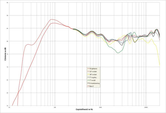

Rys. 2. Dynaudio EMIT 30 - charakterystyka przetwarzania w całym pasmie akustycznym, na różnych osiach.

O kolumnach Dynaudio często mówi się i pisze, że wymagają mocnego wzmacniacza, stąd już tylko krok do - też powtarzanej opinii - że są "wymagające", "trudne do napędzenia”, a tutaj jesteśmy już na granicy faktów i nieporozumienia. Dobrym przykładem będzie Emit 30.

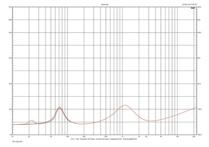

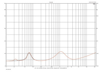

Jak większość konstrukcji, nie tylko Dynaudio, to układ znamionowo 4-omowy, z tymi subtelnymi różnicami względem wielu innych 4-omowych, że producent uczciwie przedstawia taką wartość w swoich danych, zamiast kręcić i mamić 8 omami, a wartość minimalna to dokładnie 4 omy, i ani odrobinę niżej. Pofalowania, z którymi wiążą się "kąty fazowe”, nielubiane przez niektóre wzmacniacze, są umiarkowane.
Ostatecznie to wręcz "łatwe” obciążenie od strony impedancji, ale trzeba też zwrócić uwagę na niską czułość; 85 dB, jak na konstrukcję tego typu, z parą 18-tek, 4-omową, to faktycznie niewiele. Oznacza to, że Emity 30 będą grały, przy danej porcji mocy, ciszej niż inne kolumny. Ponieważ jednak mogą przyjąć całkiem sporo mocy (to zaleta, a nie problem), więc możemy też zagrać głośno - jeżeli tę moc im dostarczymy.
Jeżeli nie jest to naszym celem i wystarczą nam umiarkowane poziomy, to bez straty dla jakości brzmienia możemy poprzestać na niższych mocach (i mniejszych "prądach"). Charakterystyka przetwarzania ujawnia wyraźnie wzmocniony zakres niskich częstotliwości, w którym pokazujemy dwie krzywe - przy bas-refleksie pracującym (oczywiście wyższy poziom) i zamkniętym.
Nawet w takiej sytuacji spadek -6 dB leży dość nisko, przy ok. 45 Hz, a odpowiedź impulsowa będzie na pewno lepsza. Na przejściu średnich i niskich tonów, na osi -7 st. pojawia się osłabienie, na pozostałych osiach jest już bardzo ładnie, charakterystyka powyżej 200 Hz spokojnie mieści się w polu +/-3 dB. Maskownica wprowadza dwa dołki przy 3 kHz i 6 kHz - lepiej ją zdjąć.
