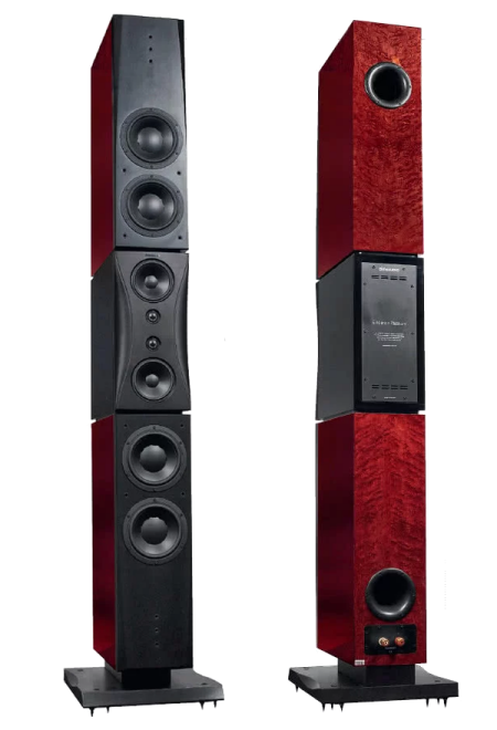

Wszystkie trzy Evidence łączy ten sam ogólny schemat: konstrukcja jest podzielona na trzy główne moduły - skrajne, większe, z dwoma głośnikami niskotonowymi w każdym z nich, oraz środkowy z dwoma głośnikami średniotonowymi i dwoma wysokotonowymi.
W Evidence Master niskotonowe mają średnicę 20 cm, w Temptation – 17 cm, a w Platinum - 18 cm. Średniotonowe i wysokotonowe wyglądają podobnie; pierwsze mają 15 cm (średnica kosza), a drugie, oczywiście, 28 mm (średnica samej kopułki), jednak nie są dokładnie takie same.

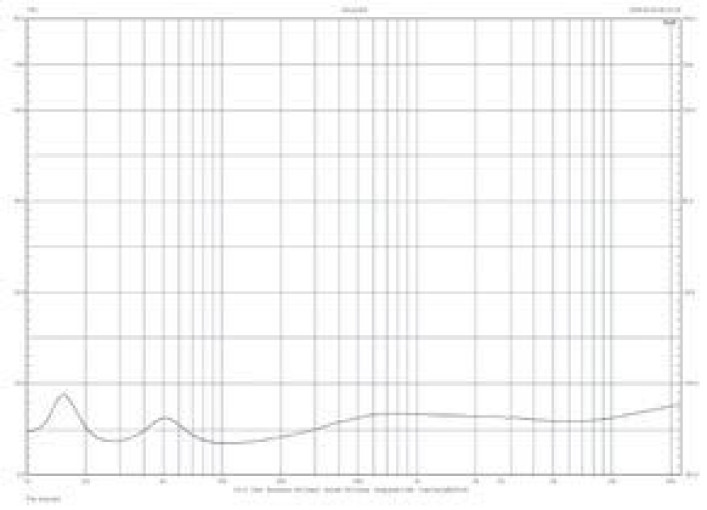

Charakterystyka impedancji nie pokazuje wielkości ani złożoności Evidence Platinum; wręcz przeciwnie, wygląda bardzo spokojnie, chociaż tak właśnie najczęściej prezentują się impedancje Dynaudio. Wynika to w dużej mierze z zastosowania "łagodnych" filtrów 1. rzędu, które nie skutkują ani dużymi nachyleniami zboczy charakterystyk przetwarzania, ani gwałtownymi zmianami impedancji, chociaż na tak niewielką zmienność impedancji w całym pasmie może też mieć wpływ zastosowanie dodatkowych filtrów linearyzujących, też stosowanych w niektórych konstrukcjach duńskiej firmy.
Mała zmienność modułu impedancji oznacza niewielkie kąty fazowe impedancji, co ułatwia zadanie wzmacniaczom, chociaż myśląc o tym, jak "trudna" jest impedancja dla wzmacniacza, bardziej bierzemy pod uwagę minimalne wartości modułu w zakresie niskich częstotliwości, gdzie zapotrzebowanie na prąd jest największe. Pod tym względem Evidence Platinum nie jest już "ciastkiem z kremem", chociaż nie jest też obciążeniem wyjątkowo trudnym - z minimum o wartości 3,5 Ω (przy 100 Hz), oznacza impedancję znamionowo 4-omową, co zresztą deklaruje sam producent. Z kolei czułość okazała się niższa od zapowiadanych 89 dB - w pomiarze symulującym przestrzeń otwartą uzyskaliśmy 87 dB, ale jest to wynik zupełnie normalny, a w kontekście bardzo wysokiej mocy, pozwalający na uzyskanie wysokich poziomów SPL (producent podaje jednoznacznie moc maksymalną, jaką można dostarczyć - 550 W).

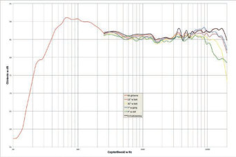

Sama charakterystyka z osi głównej utrzymuje się w ścieżce +/-1 dB w zakresie od 250 Hz do 10 kHz (najwyższa oktawa, 10-20 kHz, jest lekko wyeksponowana na osi głównej, ale w naturalny sposób osłabiona na innych osiach). Nawet w tak wąską ścieżkę udało się wpisać delikatną korektę "fizjologiczną", czyli obniżenie okolic 2-3 kHz. Relatywnie duże zmiany wprowadza maskownica, ale cóż to jest - dwa małe ząbki pomiędzy 3 a 5 kHz... i takiej charakterystyki mogą inni pozazdrościć.
Zwraca jednak uwagę, że charakterystyka z osi -7º (w dół) opada powyżej 9 kHz znacznie szybciej, niż z osi +7º (w górę). Wynika to z akustycznej asymetrii układu, w którym same przetworniki rozmieszczono symetrycznie, ale każdy z wysokotonowych jest inaczej filtrowany, stąd inne są przesunięcia fazowe poniżej i powyżej osi głównej, determinujące w zakresie tak krótkich fal charakterystykę wypadkową w stopniu nawet większym niż kierunkowość samych przetworników (proszę zwrócić uwagę, że w zakresie 10 kHz - 17 kHz, poziom na osi -7ºw płaszczyźnie poziomej jest niższy niż na osi 30º w płaszczyźnie pionowej, a przecież pojedyncza kopułka ma charakterystyki kierunkowe takie same w każdej płaszczyźnie, dopiero układ dwóch kopułek ustawionych jedna nad drugą może powodować takie efekty, właśnie na skutek przesunięć fazy).
Centrum układu głośnikowego Evidence Platinum znajduje się na wysokości ok. 100 cm, więc nie trzeba wielkich starań, aby nie zejść poniżej osi głównej, chociaż w tym celu lepiej przygotować sobie fotel trochę wyższy niż niższy. Nie trzeba kolumn wycelowywać dokładnie w miejsce odsłuchowe, ale dobrze będzie trochę je skręcić do środka, aby kąt (między prostą łączącą nas z kolumną a jej osią główną) nie był większy niż 15º.
Niskie częstotliwości zostały wzmocnione, spadek -6 dB względem poziomu średniego pojawia się przy ok. 30 Hz. To oczywiście bardzo dobry wynik, chociaż producent obiecuje jeszcze lepszy - od 28Hz do 25 kHz z tolerancją +/-3 dB. W takiej ścieżce, zgodnie z naszymi pomiarami, możemy zmieścić pasmo 40 Hz - 20 kHz, ale przypomnijmy, że większa część pasma utrzymuje się w ścieżce dwa razy węższej, czym producent już się nie chwali, a na pewno mógłby.
