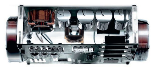

Zwrotnica - cewki tylko powietrzne, kondensatory tylko polipropylenowe. Nie wygląda na bardzo skomplikowaną, ale w tym ujęciu nie widać elementów znajdujących się na jednej ze ścianek. Umieszczone na skrajach cewki taśmowe różnią się wielkością - co najprawdopodobniej związane jest z dwoma różnymi częstotliwościami podziału głośników niskotonowych, rozdzielonych nie tylko między dwa moduły (górny i dolny), ale i też inaczej filtrowanych (zewnętrzne - niżej, wewnętrzne - wyżej).

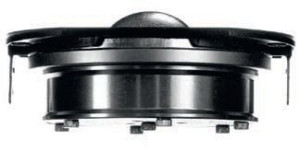

Głośnik wysokotonowy nazwany został Esotar^2, ale oryginalnego Esotara D330, referencję z lat 90-tych ubiegłego wieku, przypomina tylko 28-mm, jedwabną kopułką, chociaż i ona jest obecnie inaczej nasączana. Neodymowy magnes to górny, płaski pierścień, głębszy pierścień na pierwszym planie tworzy komorę wytłumiającą, zamkniętą płaską płytką.

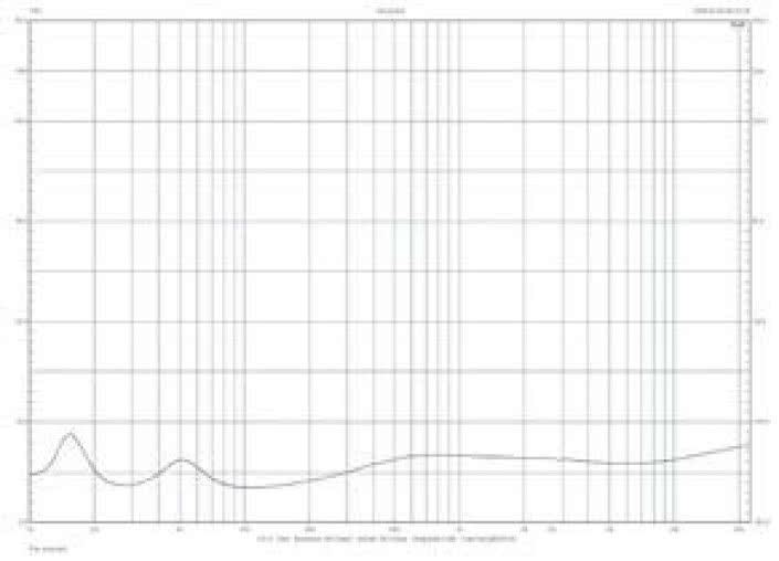

Charakterystyka impedancji nie pokazuje wielkości ani złożoności Evidence Platinum; wręcz przeciwnie, wygląda bardzo spokojnie, chociaż tak właśnie najczęściej prezentują się impedancje Dynaudio. Wynika to w dużej mierze z zastosowania "łagodnych" filtrów 1. rzędu, które nie skutkują ani dużymi nachyleniami zboczy charakterystyk przetwarzania, ani gwałtownymi zmianami impedancji, chociaż na tak niewielką zmienność impedancji w całym pasmie może też mieć wpływ zastosowanie dodatkowych filtrów linearyzujących, też stosowanych w niektórych konstrukcjach duńskiej firmy.
Mała zmienność modułu impedancji oznacza niewielkie kąty fazowe impedancji, co ułatwia zadanie wzmacniaczom, chociaż myśląc o tym, jak "trudna" jest impedancja dla wzmacniacza, bardziej bierzemy pod uwagę minimalne wartości modułu w zakresie niskich częstotliwości, gdzie zapotrzebowanie na prąd jest największe. Pod tym względem Evidence Platinum nie jest już "ciastkiem z kremem", chociaż nie jest też obciążeniem wyjątkowo trudnym - z minimum o wartości 3,5 Ω (przy 100 Hz), oznacza impedancję znamionowo 4-omową, co zresztą deklaruje sam producent. Z kolei czułość okazała się niższa od zapowiadanych 89 dB - w pomiarze symulującym przestrzeń otwartą uzyskaliśmy 87 dB, ale jest to wynik zupełnie normalny, a w kontekście bardzo wysokiej mocy, pozwalający na uzyskanie wysokich poziomów SPL (producent podaje jednoznacznie moc maksymalną, jaką można dostarczyć - 550 W).

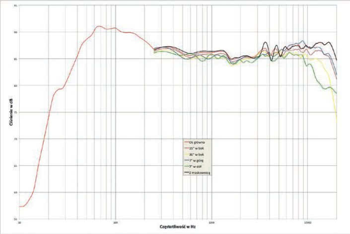

Charakterystyka przetwarzania też jest typowa dla Dynaudio, co jest tylko komplementem. Co prawda trudno wskazać na jej wyraźną przewagę nad charakterystykami wielu tańszych konstrukcji Dynaudio, które też zostają "dopieszczone", bo konstruktorzy Dynaudio wciąż uznają za słuszne przygotowanie charakterystyk bliskich liniowości, a osiągnięcie tego celu nie wymaga wielkiego budżetu, tylko umiejętności. Muszą one być jednak wyjątkowe, gdy skojarzymy to z faktem, że Dynaudio stosuje filtry 1. rzędu, które poważnie utrudniają to zadanie.
Opanowania charakterystyk poza osią główną (w płaszczyźnie pionowej) nie ułatwia też wcale symetryczna konfiguracja przetworników, jednak i z tym wyzwaniem poradzono sobie doskonale, więc biorąc to wszystko pod uwagę, mamy do czynienia, bez przesady, z dziełem mistrzów. Wszystkie charakterystyki, zdjęte na różnych osiach (standardowych dla naszego zestawu pomiarów), w zakresie do 9 kHz trzymają się bardzo blisko siebie, nie odsuwając się od charakterystyki z osi głównej więcej niż o 2 dB w żadnym punkcie, a w zakresie do 6 kHz - nie więcej niż o 1 dB!
Sama charakterystyka z osi głównej utrzymuje się w ścieżce +/-1 dB w zakresie od 250 Hz do 10 kHz (najwyższa oktawa, 10-20 kHz, jest lekko wyeksponowana na osi głównej, ale w naturalny sposób osłabiona na innych osiach). Nawet w tak wąską ścieżkę udało się wpisać delikatną korektę "fizjologiczną", czyli obniżenie okolic 2-3 kHz. Relatywnie duże zmiany wprowadza maskownica, ale cóż to jest - dwa małe ząbki pomiędzy 3 a 5 kHz... i takiej charakterystyki mogą inni pozazdrościć.
Zwraca jednak uwagę, że charakterystyka z osi -7º (w dół) opada powyżej 9 kHz znacznie szybciej, niż z osi +7º (w górę). Wynika to z akustycznej asymetrii układu, w którym same przetworniki rozmieszczono symetrycznie, ale każdy z wysokotonowych jest inaczej filtrowany, stąd inne są przesunięcia fazowe poniżej i powyżej osi głównej, determinujące w zakresie tak krótkich fal charakterystykę wypadkową w stopniu nawet większym niż kierunkowość samych przetworników (proszę zwrócić uwagę, że w zakresie 10 kHz - 17 kHz, poziom na osi -7ºw płaszczyźnie poziomej jest niższy niż na osi 30º w płaszczyźnie pionowej, a przecież pojedyncza kopułka ma charakterystyki kierunkowe takie same w każdej płaszczyźnie, dopiero układ dwóch kopułek ustawionych jedna nad drugą może powodować takie efekty, właśnie na skutek przesunięć fazy).
Centrum układu głośnikowego Evidence Platinum znajduje się na wysokości ok. 100 cm, więc nie trzeba wielkich starań, aby nie zejść poniżej osi głównej, chociaż w tym celu lepiej przygotować sobie fotel trochę wyższy niż niższy. Nie trzeba kolumn wycelowywać dokładnie w miejsce odsłuchowe, ale dobrze będzie trochę je skręcić do środka, aby kąt (między prostą łączącą nas z kolumną a jej osią główną) nie był większy niż 15º.
Niskie częstotliwości zostały wzmocnione, spadek -6 dB względem poziomu średniego pojawia się przy ok. 30 Hz. To oczywiście bardzo dobry wynik, chociaż producent obiecuje jeszcze lepszy - od 28Hz do 25 kHz z tolerancją +/-3 dB. W takiej ścieżce, zgodnie z naszymi pomiarami, możemy zmieścić pasmo 40 Hz - 20 kHz, ale przypomnijmy, że większa część pasma utrzymuje się w ścieżce dwa razy węższej, czym producent już się nie chwali, a na pewno mógłby.
