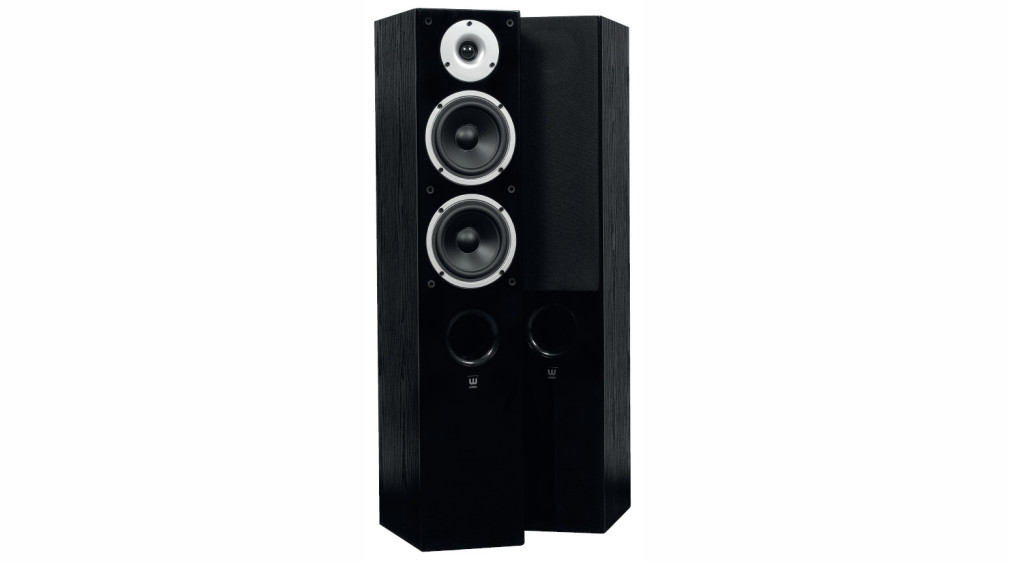

Konstrukcja Raptorów jest ze wszech miar poprawna, schludna, uniwersalna. Ani w technice, ani w wyglądzie nie dzieje się nic nadzwyczajnego, i to też jest dobra wiadomość w tym zakresie ceny.

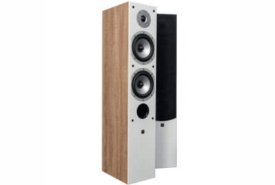

Jakość wykonania jest standardowa dla tej klasy cenowej, prawie wszystkie ścianki wykończono folią z rysunkiem drewna, dostępną w wersjach czarnej i białej (żadne kolorystyczne imitacje drewna nie zostały uwzględnione; w sumie rozsądnie, bo najczęściej wyglądają tanio, tylko podkreślając niskobudżetowość produktu). Front jest polakierowany na wysoki połysk (kolorystycznie dopasowany do reszty).

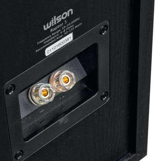

Gniazdko prozaiczne, widać też typowe dla tej klasy, bardzo tradycyjne wykonanie obudowy - z tylną ścianką "wkładaną" między pozostałe.

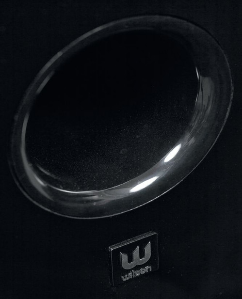

Jedyne, co bym zmienił, to zasłonił maskownicą również otwór bas-refleks, który "zieje" z przedniej ścianki; rozumiem i popieram, że zlokalizowano go w tym miejscu, aby kolumny można było bez obaw ustawiać pod ścianami, w małych pomieszczeniach, chodzi mi tylko o możliwość uzyskania bardziej dyskretnego wyglądu całości; projektant najwyraźniej uznał, że ten element w każdych warunkach będzie ozdobą.
Rzecz gustu i nie ma co kruszyć kopii. Konstruktor był jednak przezorny i zdając sobie sprawę również z innych konsekwencji takiej sytuacji, zabezpieczył wewnętrzne zakończenie tunelu siateczką - podczas gry w ping-ponga Raptor piłeczki nam nie pożre.

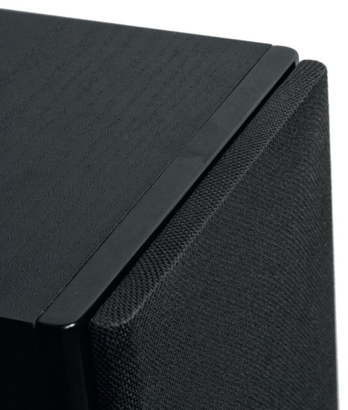

Maskownica jest mocowana tradycyjnie, na kołeczki, ale małe, wtapiające się w czarne tło frontu (nie wiem, jak jest w wersji białej). Kosze wszystkich głośników mają kolor srebrnoszary, lecz nie błyszczą. Jest OK.

Ponieważ maskownica nie zasłoni otworu bas-refl eks, na jego wewnętrznym końcu założono siateczkę, blokującą wpadanie ciał obcych, niekoniecznie niebieskich. Firmowe logo łączy stylistykę Polski Walczącej z ukraińskim Tryzubem? Tylko pytam...
Ponieważ maskownica nie zasłoni otworu bas-refleks, na jego wewnętrznym końcu założono siateczkę, blokującą wpadanie ciał obcych, niekoniecznie niebieskich. Firmowe logo łączy stylistykę Polski Walczącej z ukraińskim Tryzubem? Tylko pytam...

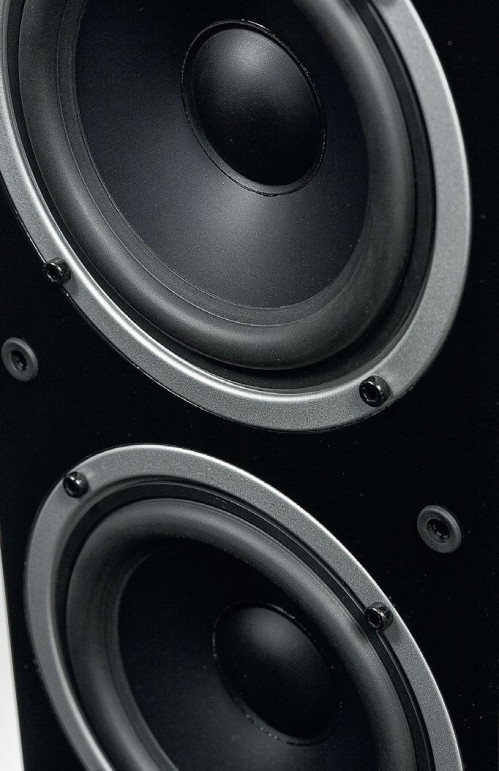

W Raptorze 7 pracują dwie 18-tki, a w Raptorze 5 - dwie 15-tki podłączone przez ten sam filtr, działające razem jako nisko-średniotonowe. W obydwu przypadkach są to więc układy dwudrożne (podobnie jak Speaker Box 10 Pro-Jecta), co pozwala uprościć zwrotnicę (względem układu dwuipółdrożnego) i nie musi rodzić poważnych zaburzeń na charakterystykach kierunkowych, o ile głośniki (nisko-średniotonowe) nie są duże i znajdują się blisko siebie, a częstotliwość podziału jest niska (tutaj producent deklaruje 2,5 kHz).
Wraz z ostatnią konstrukcją w tym teście, obejmującym pięć modeli, po raz czwarty pojawia się jednocalowa, wysokotonowa kopułka tekstylna, również po raz czwarty – membrany celulozowe w głośnikach nisko-średniotonowych.
To materiały, które potwierdziły swoją uniwersalność, spotykamy je w kolumnach wszystkich klas i rodzajów, i chociaż w high-endzie celuloza konkuruje z różnymi "sadwiczami", to wszędzie zdecydowanie wygrała konkurencję w membranami polipropylenowymi, będącymi kiedyś wielką nadzieją techniki głośnikowej.

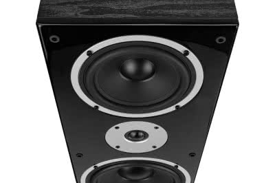

Dwie 15-tki (z celulozowymi membranami) pracują wspólnie w zakresie nisko-średniotonowym, ale niska częstotliwość podziału ograniczyła przesunięcia fazowe między nimi i problemy z charakterystyką kierunkową.

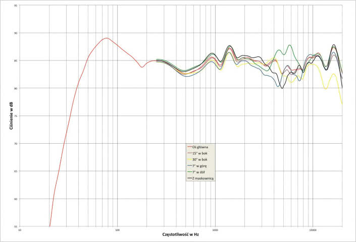

Laboratorium Wilson RAPTOR 5

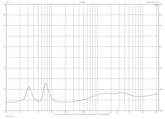

Tym razem było jasne od początku, że producent nie zamierza przyznać się do ustalonej impedancji znamionowej, chociaż łatwo się domyślić w takiej sytuacji, jaka jest jej rzeczywista wartość. Zastosowano bowiem, znaną głównie z praktyki kilku niemieckich firm, pokrętną formułkę "Impedancja: 4-8 Ohm", podczas gdy impedancja znamionowa powinna być określona jednoznacznie (chociaż na podstawie charakterystyki, pokazującej zmienność jej wartości w funkcji częstotliwości).
Nie będziemy znowu przypominać norm, w każdym razie, skoro minimalna wartość przy ok. 150 Hz wynosi 4 Ω (a nawet odrobinę mniej), to impedancja znamionowa powinna być określona jako 4 Ω - i kropka. Zarazem widać niewielką zmienność impedancji (w zakresie średnio-wysokotonowym faktycznie mieszcząca się w granicach 4-8 , a bas-refl eksowymi wierzchołkami wychodząca wyżej też w umiarkowanym stopniu), co jest sygnałem, że nie będzie to obciążenie trudne dla większości wzmacniaczy. Łagodne falowanie impedancji przypomina konstrukcje firmy Dali, wiążąc się z zastosowaniem łagodnych filtrów.
Czułość jest dość wysoka, 86 dB, i jest to najlepszy wynik tego testu, chociaż trzeba wyjaśnić, że po części wynika z 4-omowej impedancji, podczas gdy większość pozostałych konstrukcji miała impedancję 6 lub 8 Ω. Gdyby przeliczyć to na efektywność, okazałoby się, że jest ona na bardzo podobnym poziomie we wszystkich, poza odstającymi od peletonu Speaker Boxami 10. Raptor 5 jest więc nie tyle najskuteczniejszy w przetwarzaniu energii elektrycznej na akustyczną, co najsprawniej "wyciąga" tę pierwszą ze wzmacniacza - o ile oczywiście wzmacniacz jest gotowy dać więcej mocy na impedancji 4-omowej niż 8-omowej.
Producent wcale nie obiecuje basowych cudów, deklarując pasmo 50 Hz - 20 kHz (jako jedyny w tym teście wiąże je z tolerancją +/-3 dB), co w pełni potwierdza się w pomiarach, bez żadnego naciągania charakterystyki z osi głównej, a także z osi -7O i 15O, mieszczą się w tej ścieżce, (nawet od 45 Hz), a powyżej 200 Hz - w ścieżce +/-2 dB. Pod względem wyrównania to najlepsza konstrukcja tego testu. Bas jest lekko wyeksponowany w okolicach 50-150 Hz, a spadek -6 dB względem poziomu średniego pojawia się przy 38 Hz.
Producent podaje częstotliwość podziału 2,5 kHz - dość niską, jak na zastosowanie nisko-średniotowej 15-ki, chociaż zupełnie słuszną, gdy wziąć pod uwagę, że pracują dwie. Jednak lekkie zaburzenia i rozejście się charakterystyk mierzonych na różnych osiach, jakie koncentruje się zwykle przy częstotliwości podziału, widzimy dopiero w okolicach 5 kHz. Nawet, jeżeli "dopiero" tutaj ustawiono częstotliwość podziału, to i tak udało się uniknąć poważniejszych nierównomierności i osłabień, wynikających z przesunięć fazowych między samymi nisko-średniotonowymi.
Małe "szpice" przy 4,5 i 6 kHz, pojawiające się pod kątem -7º (w dół), pochodzą najprawdopodobniej właśnie od nisko-średniotonowych, które w tym pomiarze "ustawiły się" w niemal identycznej odległości od mikrofonu (stąd nie było między nimi przesunięć fazy), a i głośnik wysokotonowy dobrze się z nimi zintegrował. Nie trzeba koniecznie szukać tej osi w odsłuchu, bo nieco niższy poziom w tym zakresie, właściwy dla pomiaru na osi głównej, oznacza wcale nie gorsze, a łagodniejsze brzmienie; również pod kątem +7º (w górę), osłabienie w zakresie 3-5 kHz jest wciąż niewielkie.
Ponadto rozpraszanie wysokich częstotliwości jest bardzo dobre, chociaż nie są one ani trochę wyeksponowane na osi głównej, to pod kątem 15º nie widać niemal żadnego spadku. Maskownica dodaje swoje - przy 5 kHz, ale i to nie jest poważne, więc ustawiając Raptory 5, nie musimy się specjalnie przejmować tymi zjawiskami, chociaż cyzelując brzmienie w wybranym miejscu odsłuchowym, możemy trochę "poprzebierać" i poszukać najlepszego.
