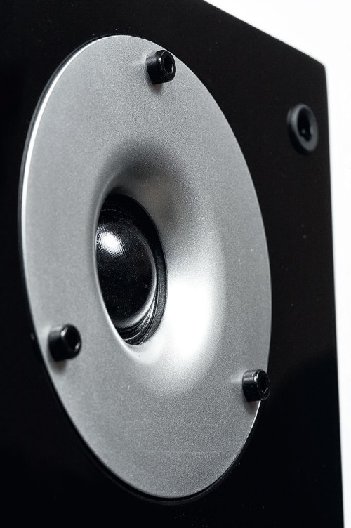

Również tutaj front głośnika wysokotonowego tworzy krótką tubkę; poprawienie efektywności głośnika wysokotonowego jest celowe nawet wtedy, gdy nie jest ona w pełni wykorzystywana, i głośnik jest tłumiony (w celu dopasowania do efektywności całego zespołu). Im więcej energii elektrycznej głośnik zamienia na ciśnienie akustyczne, tym mniej zamienia na ciepło, które zwiększa zniekształcenia i wreszcie zagraża uszkodzeniem.

Małe "szpice" przy 4,5 i 6 kHz, pojawiające się pod kątem -7º (w dół), pochodzą najprawdopodobniej właśnie od nisko-średniotonowych, które w tym pomiarze "ustawiły się" w niemal identycznej odległości od mikrofonu (stąd nie było między nimi przesunięć fazy), a i głośnik wysokotonowy dobrze się z nimi zintegrował. Nie trzeba koniecznie szukać tej osi w odsłuchu, bo nieco niższy poziom w tym zakresie, właściwy dla pomiaru na osi głównej, oznacza wcale nie gorsze, a łagodniejsze brzmienie; również pod kątem +7º (w górę), osłabienie w zakresie 3-5 kHz jest wciąż niewielkie.
Ponadto rozpraszanie wysokich częstotliwości jest bardzo dobre, chociaż nie są one ani trochę wyeksponowane na osi głównej, to pod kątem 15º nie widać niemal żadnego spadku. Maskownica dodaje swoje - przy 5 kHz, ale i to nie jest poważne, więc ustawiając Raptory 5, nie musimy się specjalnie przejmować tymi zjawiskami, chociaż cyzelując brzmienie w wybranym miejscu odsłuchowym, możemy trochę "poprzebierać" i poszukać najlepszego.
