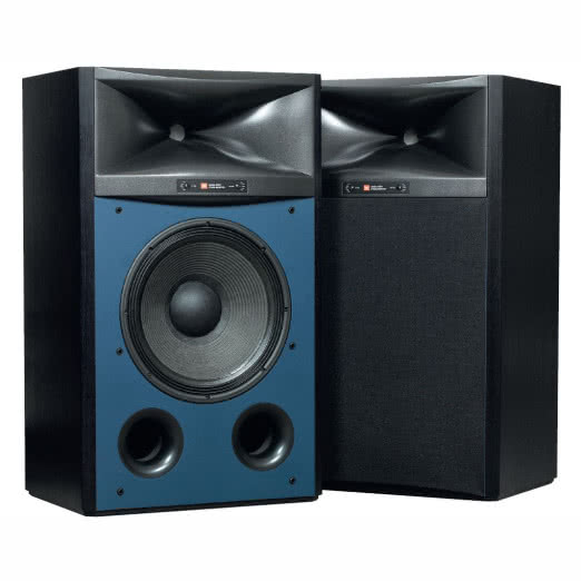

Wykonanie Wielka skrzynia w najlepszym stylu i z najnowszą techniką JBL-a. Nawiązujący do tradycji, ale zrealizowany najnowocześniejszymi środkami układ dwudrożny, 15-calowy niskotonowy (z magnesem neodymowym) i tubowy średnio-wysokotonowy z podwójnym układem drgającym. Wysokiej jakości komponenty w zwrotnicy, układy polaryzacji kondensatorów, rozbudowane sekcje regulacyjne.
Laboratorium Charakterystyka bardzo dobrze wyrównana, godna profesjonalnego monitora. Spadek -6 dB przy ok. 30 Hz, bardzo wysoka efektywność - 93 dB, moc 300 W RMS, impedancja 8 Ω. Zestaw (parametrów) marzeń.
Brzmienie Fantastyczne połączenie dynamiki i ciepła. Potężne, obfite, dokładne i przyjemne. Wysoka plastyczność, przejrzystość i lokalizacje. Bezbłędna spójność tonalna i przestrzenna. Nagłośnią każde pomieszczenie (mieszkalne).

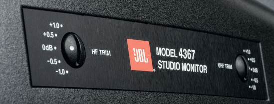

"Nie popsujemy" ładnie wyrównanej charakterystyki 4367 nawet regulacjami poziomu tonów wysokich i "bardzo wysokich" , bowiem działają one w ograniczonym zakresie, z dokładnym skokiem co pół decybela. Szlifowanie na granicy słyszalności. Audiofile "obrażeni" na regulatory poziomu, robiący idealistyczne założenie, że w pozycji "neutralnej" dźwięk jest liniowy i "czysty", i tylko takiego wypada słuchać, mogą oczywiście regulatorów w ogóle nie ruszać, a nawet zakleić je czarnym plastrem, co polecam również tym, którzy odwrotnie - wpadną w nałóg ciągłego manipulowania i poszukiwania najlepszego brzmienia wraz ze zmianą każdej płyty i pory dnia.

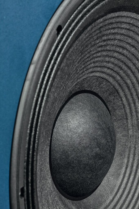

Układ magnetyczny 15-calowego głośnika niskotonowego może wydawać się śmiesznie mały... Ale jest neodymowy i bardzo skomplikowany – z dwoma szczelinami, w których pracują dwie 3-calowe cewki. Całość swobodnie objął odlewany kosz, służący też za radiator. Sprężynkowe zaciski wzbudzą nieufność... ale zakręcane byłyby w takim miejscu gorsze, gdyż wymagają okresowego dokręcania.

JBL 4367 jest następcą 4365, który też nie był wiekowy - pojawił się w 2010 r. Była to konstrukcja w ogólnych proporcjach i parametrach podobna, ale zbudowana na zupełnie innych przetwornikach, z mniejszym, 12-calowym wooferem, i trójdrożna. Była mniej więcej rówieśnikiem pozostających w ofercie innych modeli podłogowych.
Swoją drogą ciekawe, czy przejście na układ dwudrożny wyznacza też kierunek zmian dla takich konstrukcji, jak K2 i Everest... Producent przypomina: układy dwudrożne mają w historii JBL-a jeszcze dłuższą tradycję, w latach 50. i 60. ubiegłego wieku firma projektowała głównie takie konstrukcje, i to właśnie z 12- lub 15-calowymi wooferami, łączonymi z odpowiednio dużymi tubami.
Dalszy rozwój techniki podyktował rozwój układów trójdrożnych, ale najnowszy trend zmierza do ponownego ograniczenia "drożności" w celu uzyskania lepszej spójności, lecz przy zastosowaniu odpowiednich przetworników, pozwalających utrzymać szerokie pasmo i niskie zniekształcenia. Nie jest to więc wycofanie się na dawne pozycje i przyznanie do błędu, co sugerują niektórzy zwolennicy sentencji "co stare, to jare".
JBL nie sięga po dawne przetworniki, lecz racjonalnie udoskonala konstrukcje, zmieniając ich konfiguracje w ścisłym związku z dostępną na danym etapie techniką. Dwu- lub trójdrożność nie jest celem samym w sobie i fetyszem, lecz środkiem do uzyskania jak najlepszego brzmienia; jeżeli do osiągnięcia celu potrzebny jest układ trójdrożny - będzie trójdrożny; jeżeli wystarczy dwudrożny - będzie dwudrożny. W 4367 nowe są obydwa przetworniki, ale szczególne zasługi dla dwudrożności ma średnio-wysokotonowy, który przecież pozbył się towarzystwa "supertweetera".

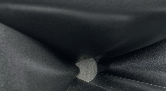

Z tuby JBL jest nie mniej dumny, ma ona własną nazwę HDI (High-Definition Image) i jest opatentowana; od niej w ogromnym stopniu zależy, jakie pojawią się charakterystyki, zarówno na osi głównej, jak też pod różnymi kątami. Ostatecznie charakterystykę na wybranej osi "doszlifuje" filtr zwrotnicy, ale charakterystyk kierunkowych już nie zmieni.
Specjalny profil tuby HDI łatwo zauważyć, a w pomiarach docenić - tuba, mimo że duża, co zwykle ogranicza pasmo od góry, świetnie radzi sobie z przenoszeniem najwyższych częstotliwości.

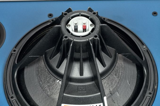

Głośnik niskotonowy
Głośnik niskotonowy wygląda z zewnątrz jak typowy JBL, ale z takim klasykiem, jak 2226, łączy go tylko średnica, celulozowa membrana z koncentrycznymi przetłoczeniami i tekstylne zawieszenie. Model 2216Nd-1 ma bardzo wyrafinowany układ napędowy. 3-calowa (75-mm) cewka ma podwójne uzwojenie - ale nie chodzi o dwie warstwy, jedna na drugiej, lecz o dwa niezależne uzwojenia, jedno za drugim, na tym samym karkasie, znajdujące się w dwóch szczelinach, związanych z magnesami neodymowymi.
JBL nazywa ten układ Differential Drive; przyłożenie wektorów siły do dwóch miejsc pozwala ustabilizować ruch osiowy. Ponadto układ został wyposażony w typowe elementy (miedziane i aluminiowe pierścienie) redukujące indukcyjność cewki, poprawiające rozkład strumienia magnetycznego, zmniejszające saturację, odprowadzające ciepło.

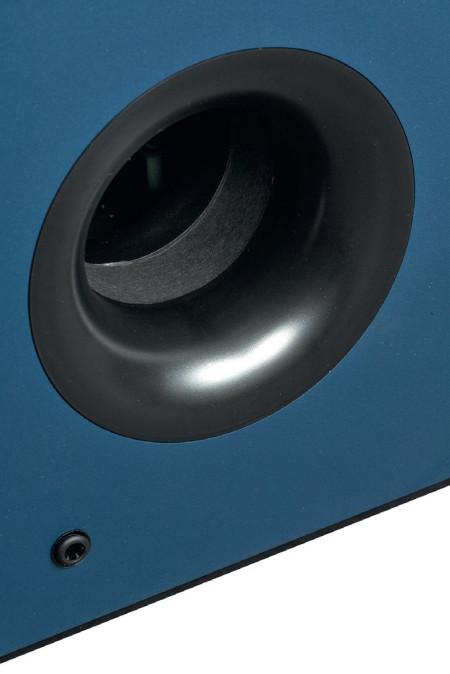

Tunele bas-refleks co trudno przeoczyć, wyprowadzono klasycznie, na froncie, każdy ma średnicę 8 cm, z wyprofilowaniem sięgającym aż 14,5 cm (wyprofilowanie jest również na wewnętrznym zakończeniu) i długość 13 cm.

Membrana 15-calowego głośnika niskotonowego JBL-a niemal nie zmienia się na przestrzeni lat, a nawet wieków... Klasyczna, dobra celuloza i charakterystyczne koncentryczne przetłoczenia, poprawiające przetwarzanie średnich częstotliwości.

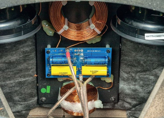

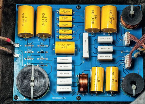

Zwrotnica kolumny JBL 4367 to ewenement. Jest podzielona na dwie płytki, niezależne dla obydwu sekcji, oczywiście w celu jak najlepszej separacji i uniknięcia wzajemnego wpływu, zwłaszcza dużych cewek filtra głośnika niskotonowego, na delikatniejsze elementy filtra głośnika średnio-wysokotonowego. Ale nazwanie sekcji wysokotonowej po prostu "filtrem górnoprzepustowym" byłoby lekceważącym uproszczeniem. Płytka tej sekcji jest ogromna i zawiera aż 33 (trzydzieści trzy) elementy! Nie każdy musi być zakochany w minimalizmie i filtrach 1. rzędu, ale czy to nie przesada?
Spokojnie, oczywiście nie wszystkie elementy należą do topologii właściwego filtra górnoprzepustowego; większość ma związek z rozwiniętymi układami regulacyjnymi, a także stosowaniem kondensatorów w specjalnym układzie z polaryzowaniem napięciem stałym, gdzie pojedynczy kondensator w danym miejscu obwodu jest zastąpiony przez parę kondensatorów połączonych szeregowo, o takiej samej pojemności, więc zgodnie z ogólnymi regułami łączenia kondensatorów, w takiej sytuacji każdy z nich musi mieć pojemność dwa razy większą od potrzebnej w danym miejscu pojemności wypadkowej (dwa jednakowe kondensatory połączone szeregowo dają pojemność wypadkową równą połowie pojemności jednego), stąd rozwiązanie takie jest bardzo kosztowne - sumaryczna pojemność jest cztery razy większa niż przy stosowaniu pojedynczego kondensatora.
Napięcie jest przyłożone do "środka" układu kondensatorów, dzięki czemu każdy z nich (i jakby każda z "połówek" kondensatora, utworzonego przez pary) jest polaryzowany, a zarazem cały układ nie jest "zewnętrznie" spolaryzowany, co wpłynęłoby na sygnał biegnący do głośnika.
Jednak spolaryzowany kondensator pracuje jak wzmacniacz w klasie A, z lepszym odtwarzaniem detali. Napięcie stałe jest brane ze specjalnej diody, która poprzez rezystor o wysokiej wartości (aby układ ten nie wpływał na sygnał) jest ładowana "na bieżąco" przez sam sygnał muzyczny, nie jest więc potrzebne żadne dodatkowe źródło napięcia.
Chyba wszystkie JBL-e to bas-refleksy. Odpowiednio duża, łączna powierzchnia tuneli, wraz z wyprofilowaniem, zapewnia liniową pracę układu rezonansowego w dużym zakresie mocy (i amplitud 15-calowego głośnika).
JBL jest firmą o tak technicznym podejściu, że nie można takiego pomysłu zlekceważyć, jako wyrazu obsesji pojedynczego projektanta albo marketingowego efekciarstwa; zresztą spotykamy się z tym nie po raz pierwszy, podobny układ stosuje czasami firma Avantgarde. Mimo że filtr obsługuje pojedynczy głośnik, zaimplementowano w nim dwie niezależne regulacje - poziomu tonów wysokich tonów (ta bazuje głównie na rezystorach) i "ultrawysokich" (w tej zmieniane są pojemności kształtujące charakterystykę na samym skraju pasma).
W sekcji wysokotonowej wszystkie kondensatory są polipropylenowe, a trzy cewki - powietrzne. Również dwie cewki zainstalowane w sekcji niskotonowej są powietrzne (zgodnie z regułami sztuki, ustawione osiami prostopadle), lecz udało się też "nakryć" JBL-a na stosowaniu kondensatorów elektrolitycznych, chociaż zbocznikowanych przez polipropyleny; ale cóż to, widać dwie jednakowe pary elektrolit-polipropylen, w dodatku ustawione naprzeciwko siebie i połączone odprowadzeniami w środku płytki; widać też diodę, również tutaj zastosowano polaryzowanie kondensatorów - w równoległym obwodzie filtra dolnoprzepustowego!

Płytka, a raczej płyta z układem elektrycznym dla głośnika wysokotonowego, to nie tylko filtr górnoprzepustowy, ale też bogaty zestaw elementów tworzących układy regulacji poziomu zakresu wysokotonowego i superwysokotonowego. Najważniejsze kondensatory występują w parach (połączonych szeregowo), co ma związek z ich polaryzowaniem prądem stałym.

W sekcji niskotonowej zastosowano filtr 3. rzędu, z parą cewek i zestawem kondensatorów – zamiast jednego, aż cztery, tworzące dwie pary elektrolit/ polipropylen, skonfigurowane do pracy z polaryzacją. Na skrajach zdjęcia widać wewnętrzne, wyprofi lowane zakończenia tuneli bas-refleks i fragmenty dolnego wieńca mocującego.

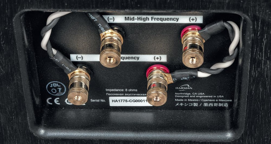

Zaciski lekko poprzesuwano (w celu ułatwienia podłączenia końcówek do każdego z nich), ale utrzymano zwyczajowy porządek - wysokie tony na górze, a niskie na dole. Zwory przygotowano po audiofilsku - z odcinków kabli.

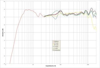

Charakterystyka przetwarzania, z niewielkimi odchyłkami, też jest zbieżna z tym, co obiecuje producent. Jak na konstrukcję z tubowym przetwornikiem średnio-wysokotonowym, jest ona fe-no-me-nal-na.
Przy wszystkich swoich zaletach, tuby, zwłaszcza duże, rzadko mogą pochwalić się dobrą liniowością, dociągnięciem do skraju pasma, a już tym bardziej - szerokim rozpraszaniem, i to w najwyższej oktawie! Tymczasem charakterystyka 4376 należy do najładniejszych, jakie mieliśmy okazję zmierzyć, niemal niczym nie zdradza, z jakimi przetwornikami mamy tu do czynienia, pojawia się tylko jeden trop oryginalności tej konstrukcji - w okolicach 700 Hz, a więc częstotliwości podziału, powstaje widoczna różnica między charakterystykami zmierzonymi na osi głównej, pod kątem -7°, i +7°.
Wiąże się to jednak tylko pośrednio z charakterystykami samych głośników, a bezpośrednio właśnie z nietypową częstotliwością podziału (dość wysoką, jak na podział między niskimi a średnimi), przy sporym rozsunięciu centrów akustycznych (wynikającym przede wszystkim w wielkości głośnika niskotonowego).
Na osi głównej charakterystyka przechodzi gładko, ale najwyższy poziom pojawia się pod kątem -7° (a więc "w dół", gdy zbliżamy się do niskotonowego), w takiej konfiguracji geometrycznej powstaje najlepsza korelacja fazowa między obydwoma głośnikami, a na osi -7° ("do góry") - najsłabsza.
Dodajmy jednak, że oś główną ustaliliśmy dla 4376 dość nisko, bo na wysokości tylko 80 cm (na osi tubowego głośnika średnio-wysokotonowego); niżej nie miałoby już sensu z powodów użytkowych, a wyżej - byłoby dla tej konstrukcji niekorzystne. Warto więc zadbać o to, aby siedzieć dość nisko i niezbyt blisko.
Powyżej 1 kHz charakterystyka stabilizuje się, oczywiście nie pojawiają się już kolejne ślady częstotliwości podziału, osłabień i zmian między charakterystykami, zwykle występujących w okolicach 2-3 kHz (zarówno dla układów dwudrożnych, dwuipółdrożnych, jak i trójdrożnych), 4376 już "wcześniej" (przy 700 Hz) zapłacił swoją cenę. Dopiero powyżej 12 kHz charakterystyki zaczynają się wyraźniej rozchodzić (tylko charakterystyka pod największym kątem 30°, odstaje nieco wcześniej), co jest już efektem spodziewanego zawężenia rozpraszania - i tak bardzo subtelnego, jak na tubę; podobne charakterystyki prezentują jednocalowe kopułki.
Na drugim skraju pasma mamy lekkie wyeksponowanie basu w zakresie 60-100 Hz, a spadek -6 dB, względem poziomu średniego z całego pasma odnotowujemy przy 31 Hz - tylko odrobinę wyżej niż zapowiada to producent, który podaje pasmo 30 Hz - 40 kHz ze spadkami 6 dB (można trochę powątpiewać, czy charakterystyka dotrze do 40 kHz z tak niewielkim spadkiem, bo przy 20 kHz widać już początek stromego zbocza, ale nasze pomiary, kończące się w tym miejscu, nie mogą tego ostatecznie potwierdzić ani temu zaprzeczyć).
Producent podaje też częstotliwość dla spadku 10 dB, ma ona wynosić 26 Hz, co zgadza się z naszymi pomiarami. Dodajmy, że charakterystykę w pasmie 35 Hz - 20 kHz możemy zmieścić w ścieżce +/-2,5 dB. Maskownica zasłania tylko głośnik niskotonowy, więc zgodnie z oczekiwaniami nie ma praktycznie żadnego wpływu na charakterystykę; w najwyższej oktawie wyróżnia się czarna krzywa, przypisana właśnie maskownicy, wyłącznie dlatego, że dokładnie pokryła się z krzywą czerwoną - charakterystyką z osi głównej.
Zbadaliśmy działanie regulatorów poziomu (zakresu "wysokich" i "ultrawysokich"), mierząc charakterystykę na osi głównej dla skrajnych pozycji (+/-1 dB), a pomijając pośrednie (+/-0,5 dB) - krzywe i tak leżą bardzo blisko siebie.
Na rys. 3a widać zmiany wprowadzane przez regulator "wysokotonowy". Chociaż śladowe różnice widać poniżej 1kHz, to oczywista jest intencja konstruktora, aby zakres skutecznej regulacji obejmował zakres 1,5 kHz - 10 kHz. W większej części tego zakresu różnice są zgodne z zaplanowanymi, ok. jednodecybelowe. Na rys. 3b (regulator "ultrawysokotonowy") różnice dochodzą do dwóch decybeli powyżej 10 kHz, a zaczynają się pojawiać, początkowo mniejsze, od ok. 3 kHz; chociaż są nieco większe niż zapowiadane, to taki właśnie zakres regulacji tej części pasma wydaje się być praktycznym rozwiązaniem, tym bardziej, że mamy przecież do dyspozycji pozycje "pośrednie".
Przeprowadziliśmy również pomiary poszczególnych sekcji - głośnika niskotonowego i tuby średnio-wysokotonowej - aby zobaczyć nachylenia zboczy ich charakterystyk i częstotliwość przecięcia (rys. 3c). Są one strome, ok. 24 dB/okt. (to zbocza tzw. akustyczne, wynikowe, będące złożeniem wpływu filtrów elektrycznych i opadających w tych zakresach charakterystyk samych głośników).
Charakterystyka wypadkowa przechodzi ok. 4 dB powyżej przecięcia, ale jak już wiemy, pełną zgodność fazową powodującą sumowanie się do poziomu o 6 dB powyżej przecięcia uzyskujemy na osi ok. -7°. Charakterystyki przecinają się nieco poniżej 700 Hz, która to częstotliwość jest podawana przez producenta jako częstotliwość podziału. Uwaga - wszystkie rysunki serii 3 pokazują prawidłowo charakterystyki powyżej ok. 300 Hz.
Na rys. 4. widać trzy charakterystyki: dwie zmierzone w polu bliskim (niebieska - głośnik niskotonowy, zielona - otwór bas-refleks), składające się na charakterystykę wypadkową (krzywa czerwona, która jest też częścią charakterystyki na rys. 2.). Bas-refleks dostrojono więc do 31 Hz, o czym niekoniecznie musi świadczyć szczyt ciśnienia z otworu (tak jest w tym przypadku, ale nie jest to warunek).
Najprecyzyjniej namierzymy tę częstotliwość za pomocą przecięcia charakterystyki wypadkowej z charakterystyką ciśnienia z otworu, ewentualnie, jeżeli wyraźnie się zaznacza (tak jak w tym wypadku), za pomocą minimum na charakterystyce głośnika (przy częstotliwości rezonansowej niewytłumionego bas-refl eksu, głośnik zostaje odciążony). Najmniej dokładnym (ale praktykowanym) sposobem jest szukanie minimum na charakterystyce impedancji, pomiędzy dwoma charakterystycznymi dla bas-refl eksu wierzchołkami.
