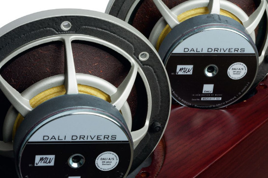

Wykonanie W smukłej sylwetce zręcznie "ukryto" dużą objętość, dopasowaną do potrzeb trzech 18-cm nisko-średniotonowych. Oryginalna konfiguracja przetworników, wywodząca się z układu dwuipółdrożnego, z "kaskadowym" filtrowaniem nisko-średniotonowych i - typowym dla Dali - hybrydowym modułem wysokotonowym. Atrakcyjna forma z wypukłym frontem i tyłem, kolor membran nisko-średniotonowych najlepiej pasuje do wersji "rosso" (fornir). Dopracowane, delikatne detale

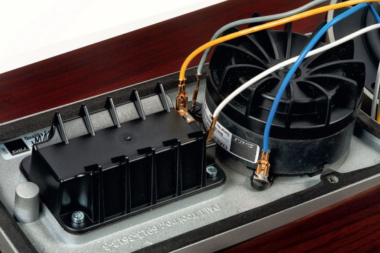

Głośniki kopułkowy i wstęgowy zostały zainstalowane do wspólnego panelu, dzięki czemu można je było do siebie maksymalnie przysunąć. Jest to bardzo ważne przy wysokiej częstotliwości podziału, chociaż... przysłużyłoby się temu również zastosowanie magnesu neodymowego w głośniku wysokotonowym.

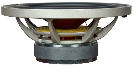

Układ magnetyczny 18-ki nie jest z zewnątrz tak imponujący, jak w konkurencyjnych konstrukcjach, ale jego jakość dosłownie ukrywa się wewnątrz, w?zastosowaniu specjalnego materiału SMC (nie zamiast właściwego magnesu - ferrytu, ale w rdzeniu układu magnetycznego).
