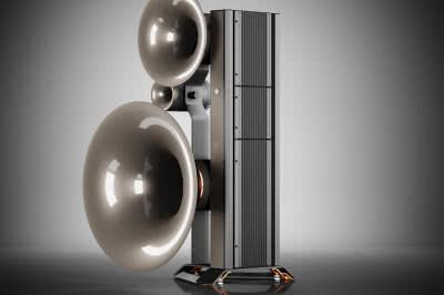

Nowością w Avantgardach Uno Picco jest też umieszczenie tuby wysokotonowej ponad średniotonową, czyli w układzie bardziej konwencjonalnym, jednak ze względu na ekspresyjny charakter samych tub nie przynosi to wizualnego "uspokojenia".
Nie wychodzą one bezpośrednio z przedniej ścianki zasadniczej skrzyni, ale mają swoje "adaptery" - grube panele polakierowane na kolor ciemnoszary, wprowadzające na front trochę surowego, technicznego klimatu; oprawa wysokotonowego jest okrągła, średniotonowego - prostokątna, co wygląda trochę prowizorycznie lub "funkcjonalistycznie", jednak elementy te pomagają osiągnąć minimum elegancji, gdy zakładamy typową osłonę na głośniki niskotonowe - wówczas należy jeszcze założyć quasi-maskownicę wokół głośnika wysokotonowego, aby uzyskać jednolitą powierzchnię frontu, na którym zaznaczać się będą tylko szczeliny podziałów między poszczególnymi sekcjami.
Skrzynia, nawet abstrahując od średniotonowej tuby, ze względu na swoją wielkość i proporcje jest nieodwołalnie potężna, o żadnej smukłości i delikatności nie może być mowy. Byłoby jednak jeszcze gorzej, gdyby producent pozostał przy prostopadłościanie, nie wprowadzając żadnych modyfikacji kształtu.
Miał on z gruntu dość prosty pomysł, ale pewnymi konotacjami dodał mu wyrafinowania - boczne ścianki nie są równoległe, lecz lekko zwężają obudowę ku tyłowi, dodatkowo w połowie głębokości załamują się - wygląda to po prostu przyjemnie i na pewno ratuje Picco przed upodobnieniem się do szafy.
Jeszcze pełniejszą satysfakcję mamy dowiadując się, że kształt ten został zapożyczony z większej konstrukcji Duo Primo, gdzie głośniki niskotonowe pracują w obudowie tubowej, narzucającej taki przekrój.
Mimo takiej niewinnej mistyfikacji trzeba przyznać, że sekcja niskotonowa Avantgarde Uno Picco jest nie mniej odjechana niż średnio-wysokotonowa, chociaż w zupełnie inny sposób - bez spektakularnych tub, również bez jakiegoś odkrywczego systemu obudowy czy efektownych membran hi-tech.
Prawdę mówiąc, o ile tuba jest ekstrawagancją i może wzbudzać różne reakcje, prowadząc przecież do uzyskania niezwykłych rezultatów brzmieniowych, to rozwiązania w zakresie basu są bezdyskusyjnie bezkompromisowe.

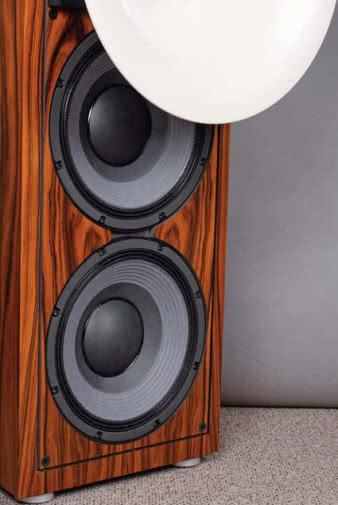

W obudowie zamkniętej pracują dwa 30-cm głośniki niskotonowe, napędzane własnym wzmacniaczem. Sekcja niskotonowa Avantgarde Uno Picco jest więc aktywna, w związku z czym można ją nazwać subwooferem aktywnym i tak też w kilku miejscach nazywa ją sam producent, mimo że skojarzenia nie niosą ze sobą tylko pozytywów.
Potencjalne subwooferowe ułomności wynikają głównie z płynności parametrów determinujących prawidłowe zintegrowanie subwoofera z pozostałymi zespołami głośnikowymi systemu - klasyczny subwoofer jest z założenia urządzeniem fizycznie wyodrębnionym, który ustawiamy w różnych miejscach pomieszczenia, w różnych pozycjach względem pozostałych głośników, zresztą zazwyczaj wcale nie jest zaprojektowany do pracy z jednym konkretnym ich typem; więc musi zostać wyregulowany pod względem częstotliwości podziału, głośności i fazy przez samego użytkownika.
Jest to zadanie wcale niełatwe i do pewnego stopnia przypomina samodzielne konstruowanie zespołu głośnikowego przez laika. Porażki na tym polu, czyli niesatysfakcjonujące rezultaty dostrajania systemu, są częstą przyczyną oskarżania samego subwoofera o jego niską jakość.
Kiedy mamy do czynienia z kompletnym, zintegrowanym, "zafiksowanym" zespołem głośnikowym, najczęściej biernym, rozdziałem i wyregulowaniem sygnału dla każdego z przetworników zajmuje się zwrotnica bierna, czasami wzbogacona o obwody pozwalające w niewielkim stopniu zmieniać poziom częstotliwości wysokich i średnich.
Wprowadzenie do zespołu głośnikowego wzmacniaczy, do jakiejkolwiek sekcji, zgodnie z obowiązującą nomenklaturą, automatycznie oznacza jej "uaktywnienie", chociaż wcale nie musi oznaczać wprowadzenia jakichkolwiek regulacji; w danym zespole głośnikowym parametry pracy wzmacniacza, sterowanego tym samym sygnałem, co pozostałe bierne sekcje, mogłyby zostać z góry ustalone.
Korzyści z takiej aktywności też byłyby wyraźne. Po pierwsze, wzmacniacz wbudowany w kolumnę, zwykle w sekcji niskotonowej, odciąża wzmacniacz zewnętrzny, który może z mniejszymi zniekształceniami obsługiwać sekcję średnio-wysokotonową.
Po drugie, możliwe staje się łatwiejsze i skuteczniejsze filtrowanie sygnału w trybie aktywnym (sygnału niskopoziomowego, jeszcze przed wzmocnieniem) - filtry bierne, zwłaszcza w zakresie niskich częstotliwości, to duże cewki i duże kondensatory, wprowadzające straty, a do tego drogie, o ile wysokiej klasy.

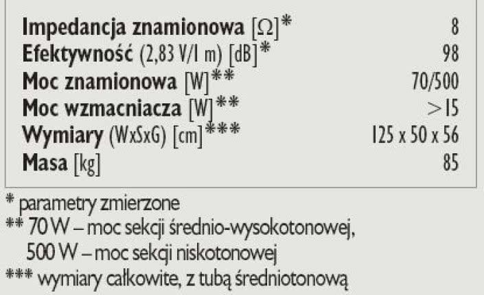

AVANTGARDE ACOUSTIC Uno Picco
Moc wzmacniacza [W] >15
Wymiary [cm] 125x50x56
Rodzaj głośników W
Efektywność [dB] 98
Impedancja (Ω) 8

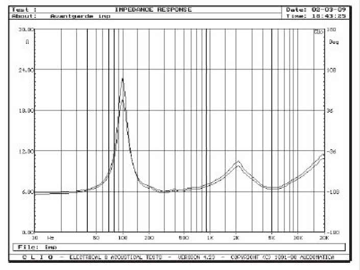

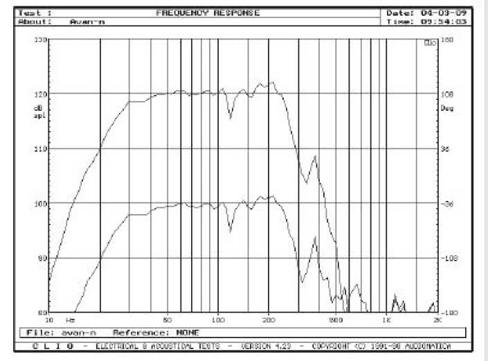

Zacznijmy od charakterystyki impedancji (rys. 1), która wygląda dość niewinnie. Wartość minimalna - na poziomie 6 omów - nie byłaby niczym dziwnym, ewentualnie wydawałaby się dość wysoka, bo definiująca 8 omową impedancję znamionową, gdyby nie informacje producenta, wedle których Picco ma mieć jeszcze wyższą, znacznie wyższą -18 omową impedancję.
Na rysunku widać nie jedną, ale dwie, leżące bardzo blisko siebie krzywe - ta nieco wyższa reprezentuje charakterystykę impedancji sekcji średniowysokotonowej, ta niższa całego zespołu; wynika z tego, że aktywna sekcja niskotonowa ma wysoką impedancję wejściową i praktycznie nie będzie ściągać z zewnętrznego wzmacniacza prądu. Wysokim szczytem dokładnie przy 100 Hz przejawia się podstawowy rezonans mechaniczny głośnika średniotonowego, mniejsze wzniesienie przy 2 kHz rodzi się z połączenia wzrastającej indukcyjności cewki niefiltrowanego głośnika średniotonowego i górnoprzepustowego filtrowania głośnika wysokotonowego; widać też dość znaczą indukcyjność cewki głośnika wysokotonowego, która powoduje wzrost impedancji w zakresie najwyższych częstotliwości. Analiza działania regulacji w zakresie niskotonowym została oparta na kilku zestawach pomiarów.

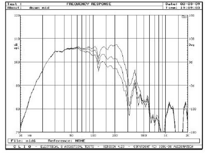

Na trzech rysunkach (rys. 2a, 2b, 2c) widać rodziny charakterystyk, zmierzonych dla różnych nastawów przełącznika zakresu i obrotowego regulatora dokładnej częstotliwości filtrowania; producent podał jedynie w katalogu, że regulacja obejmuje zakres 60-350 Hz, ale przy samych regulatorach nie oznaczył żadnych częstotliwości, a jedynie enigmatyczne cyfry od 1 do 11 i zakresy "low", "mid" i high"; sprawdziliśmy więc dla każdej z trzech pozycji przełącznika (stąd trzy rysunki) trzy wybrane pozycje regulatora (stąd trzy charakterystyki na każdym) - skrajne "1" i "11" oraz pośrednią "6"; teraz widać, że niektóre charakterystyki się powtarzają - pozycja "low-11" daje podobne rezultaty jak "mid-6", a "mid-11" identyczne jak "high-6", podczas gdy "low-11" leży niewiele poniżej "high-1". Oznacza to, że zakresy regulacji dla trzech pozycji hebelka "low-mid-high" w dużym stopniu się pokrywają, że w zasadzie pełną obsługę całego zakresu regulacji można uzyskać przy pominięciu pozycji "mid", przeskakując z "low-11" na "high-1". Porównajmy jednak charakterystyki dla najbardziej skrajnych kombinacji - "low-1" i "high-11": w pierwszej spadek -6 dB, względem "niewzruszonego" poziomu przy 40 Hz, pojawia się przy 90 Hz, w drugiej przy 300 Hz; tak wyznaczony zakres regulacji jest co prawda trochę węższy niż podawany przez producenta, ale i tak niezwykle szeroki - nawet jak na niezależny subwoofer, a co dopiero aktywną sekcję kompletnego zespołu głośnikowego.

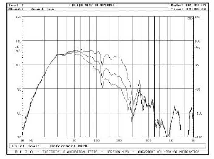

Nie mniej zaskakujący jest zakres regulacji wysterowania, oznaczony od 0 do 10. Na rys. 3 widać dwie krzywe o podobnym kształcie (zdjęte w takiej samej pozycji filtrowania "mid-11"=high-6", jednak z niższym poziomem wysterowania wiąże się osłabienie filtrowanie - coraz mocniej zaznaczający się rezonans przy 380 Hz), które dzieli różnica 20 dB - to przepaść, oznaczająca kilkukrotną różnicę głośności.
To wcale nie wyczerpuje zakresu dostępnych zmian, bo choć wyższa charakterystyka została zmierzona przy najwyższym nastawie "10", to niższa przy "4", bo mierzyć przy "0" nie miało sensu - poziom jest po prostu zerowy, a dopiero przy "4" wyraźnie słychać pracę głośników. Wraz z optymalnym dla brzmienia filtrowaniem "mid-11", pozycja wysterowania "6,5" wywołuje charakterystykę basu, która połączona (przy 250 Hz) z charakterystyką zakresu średniowysokotonowego, daje obraz pokazany na głównym rysunku. Tradycyjnie, pomiar zakresu średnio- wysokotonowego został przeprowadzony na różnych osiach, ale tym razem bez maskownic, w które tuby nie zostały wyposażone.
Podobnie jak w przypadku charakterystyki modułu impedancji, nie mniej od samego kształtu interesujący jest pułap, na którym rzecz się rozgrywa; producent podaje efektywność 106 dB - przy dostarczeniu 1 wata - i tyle właśnie dostarczyliśmy wraz z napięciem 2,83 V przy impedancji obciążenia 8 omów; do 106 dB było jeszcze daleko, poziom 100 dB przebiliśmy tylko lokalnie, przy 4 kHz, ale i tak wynik, jaki możemy zanotować - 98 dB jako średni poziom w przetwarzanym pasmie - jest absolutnym rekordem naszych testów, przekraczającym średnio o 10 dB efektywność innych dużych kolumn - i to ich efektywność napięciową, oznaczającą przyłożenie 2,83 V do najczęściej 4 omów; przeliczając to na ich efektywność mocową, należałoby im zawsze odjąć 3 dB, co tym bardziej zwiększa przewagę Picco. Wywindowanie basu na taki pułap byłoby jednak niemożliwe bez "aktywności" tej sekcji; w jej przypadku mierzymy więc nie klasyczną efektywność przy dostarczeniu 1 W, bo wewnętrzne wzmacniacze Picco, tylko sterowane z zewnątrz napięciem 2,83 V, dostarczają do głośników niskotonowych na pewno znacznie większą moc. Ale to już "wewnętrzna sprawa" Picco - dla użytkownika jest ważne, że jego wzmacniacz zewnętrzny może mieć moc umiarkowaną.
Dokończmy sprawę basu: producent określił zakres przetwarzania sekcji niskotonowej jako 18 - 350 Hz, ale nie podając częstotliwości granicznych; my widzimy spadek -6 dB przy ok. 23 Hz - to i tak fantastyczny rezultat, ponownie nieosiągalny z obudowy zamkniętej bez aktywnej korekcji charakterystyki. Co prawda nie jest ona idealnie wyrównana, ale nie ma też typowego dla większości kolumn wzmocnienia w średnim podzakresie, do 30 Hz idzie bardzo sprawnie i dopiero tam zaczyna szybko opadać - tu z kolei znacznie szybciej, niż przy obudowie zamkniętej bez korekcji, co wiąże się z działaniem filtrowania subsonicznego. Jest ono włączone na stałe, a choć z tyłu jest przełącznik pozwalający wybrać między 20, 30 a 40 Hz, to w naszych pomiarach nie widać było żadnych skutków jego przestawiania.
W sumie nie ma problemu - widoczna charakterystyka jest z jednej strony pięknie rozciągnięta w użytecznym zakresie basu, a z drugiej częstotliwości subsoniczne są mocno tłumione; w jakiej sytuacji zmuszeni bylibyśmy do odcinania częstotliwości już poniżej 40 Hz, pracując z tak wytrzymałymi głośnikami niskotonowymi? Można się jeszcze zastanawiać, skąd wzięła się zapadłość przy ok. 120 Hz i dlaczego nie zajął się nią układ sprzężenia zwrotnego, korygujący w czasie rzeczywistym - jak widać, nie działa on doskonale, ale zapadłość jest na szczęście wąskopasmowa i nie powinna wyraźnie pływać na brzmienie. Szybkie obliczenia wskazują, że przy ok. 120 Hz, w lekko wytłumionej obudowie o wysokości 125 cm może powstawać rezonans półfalowy, uderzający w membranę - być może takiego zjawiska zastosowana korekcja nie jest w stanie pokonać, a może jego pochodzenie jest jeszcze inne.

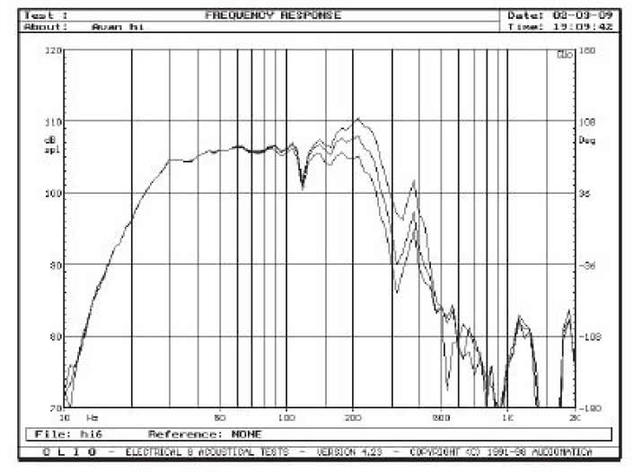

Zakres średnio-wysokotonowy - można się czepiać, że nie biegnie liniowo, pryncypialnie uwzględniając wyskok przy 4 kHz charakterystyka nie mieści się nawet w polu +/- 3dB, a jednak wcale nie jest źle, bo osłabienie pojawia się w zakresie, w którym ucho ma największą czułość, jest więc "fizjologiczne" i będzie dobrze tolerowane, a może nawet korzystne - zwłaszcza biorąc pod uwagę, że mamy do czynienia z tubami, głośnikami o mocnej sygnaturze brzmieniowej, których lekkie uspokojenie w tym zakresie wydaje się świadomym ruchem konstruktora. Ponadto wypada pochwalić zaskakująco dobre - jak na tak dużą tubę średniotonową, w dodatku odsuniętą od wysokotonowej - charakterystyki kierunko kierunkowe; zmiana wysokości pomiaru w płaszczyźnie pionowej nie przynosi wielkich zmian, na żadnej osi nie ujawnia częstotliwości podziału wyraźną zapadłością - tuby zostały akustycznie połączone wręcz wyśmienicie, jeżeli jeszcze weźmiemy pod uwagę brak filtrowania tuby średniotonowej. Również przejście przez pierwszą częstotliwość podziału jest prawidłowe, spodziewane osłabienie przy 300 Hz jest zupełnie nieistotne, gdy spojrzy się na nie przez pryzmat całej charakterystyki. Tuba wysokotonowa wykazuje się z kolei zdolnością doprowadzenia charakterystyki prawie do granicy 20 kHz, choć oczywiście pod większymi kątami widzimy spadek ciśnienia w najwyższej oktawie.
Co ciekawe, producent w ogóle nie wychyla się z deklaracjami co górnej granicy przetwarzanego pasma. Oś główna była ustalona na wysokości 100 cm, siedząc jeszcze wyżej pozostajemy "pod wrażeniem" wzmocnienia przy 4 kHz, natomiast trochę niżej poziom w tym zakresie przyjemnie spada, za to trochę lepiej wypełnia się zakres 500 Hz - 1,5 kHz.
Tuby mają swoje zalety, zarówno parametryczne jak i brzmieniowe, ale skądinąd wiadomo, że nie są najlepszym sposobem dla uzyskania ładnej charakterystyki przetwarzania i dobrego rozpraszania. Tymczasem charakterystyka, którą tworzy ekstremalne Picco, wcale nie jest gorsza niż charakterystyki wielu innych hi-endowych, ale konwencjonalnych zespołów głośnikowych. Do tego mamy kosmiczną efektywność przy bardzo łatwej, 8-omowej impedancji i bas rozciągnięty jak z najlepszego subwoofera. To jest jak rzut młotem do celu. Trafiony w dziesiątkę. No, w dziewiątkę. Niech ktoś spróbuje.
