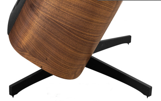

Bardzo szeroko rozstawione punkty podparcia, dobre wyważenie i solidne umocowanie podpory do skrzyni gwarantują stabilność i bezpieczeństwo. Być może w następnej generacji Grandy będą kręcić się dookoła - jak fotel.

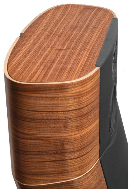

To coś zupełnie innego niż testowane miesiąc temu B&W 803D3, które krzyczą do nas wszystkimi głośnikami, zanim jeszcze cokolwiek włączymy. "Meblowy" albo "wnętrzarski" styl Davonów został podkreślony orzechem amerykańskim, używanym do wykańczania obudów wszystkich modeli firmy.
Taki fornir nie jest niczym luksusowym ani egzotycznym, to jedna z częściej spotykanych opcji w wykończeniach głośnikowych skrzynek, ale nic nie szkodzi - do stylu Davonów pasuje jak ulał.
Orzech amerykański to przecież klasyka, był modny pół wieku temu, modny znowu dzisiaj, i na pewno ma przyszłość... Taki fornir estetycznie "konserwuje" produkt i jest odporny na zmiany mody, czego nie można przecież powiedzieć o innych sposobach wykańczania obudów.
Nie ma Davonów w lakierze fortepianowym (co budzi moją osobistą sympatię), w większości modeli nie ma w ogóle żadnych innych opcji – w ten sposób firma oczywiście ułatwia sobie produkcję, a jednocześnie traci trochę klientów, jednak nie tak wielu, jak w podobnej sytuacji straciliby inni producenci.
Po prostu orzech amerykański pasuje tutaj jak ulał i doceni to większość zainteresowanych – spośród tych, którym takie "kolumny" w ogóle się spodobają... Niedawno rozmawiałem o decyzjach estetycznych, jakie podjęła jedna z czołowych firm głośnikowych; okazało się, że w jej przypadku, w największym stopniu są one dzisiaj determinowane przez zapotrzebowanie rynku chińskiego, na którym np. orzech amerykański nie podoba się na tyle, aby opłacało się szykować taką wersję... zatem nie ma jej również w Europie. Davone albo jeszcze nie wie, co najlepiej sprzedaje się w Chinach, albo ma na ten temat inne dane, albo po prostu trzyma fason.

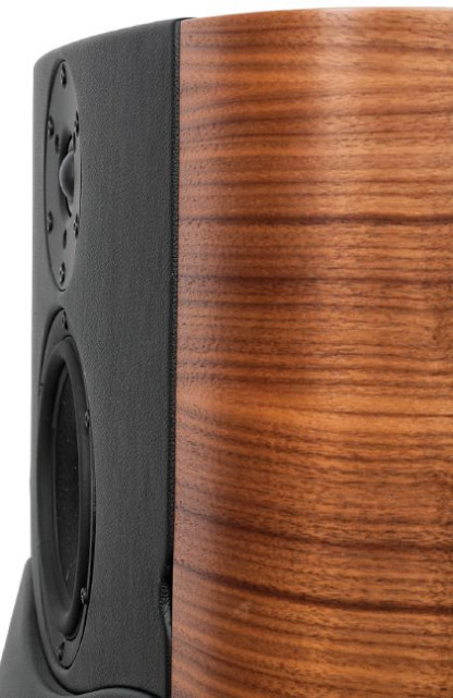

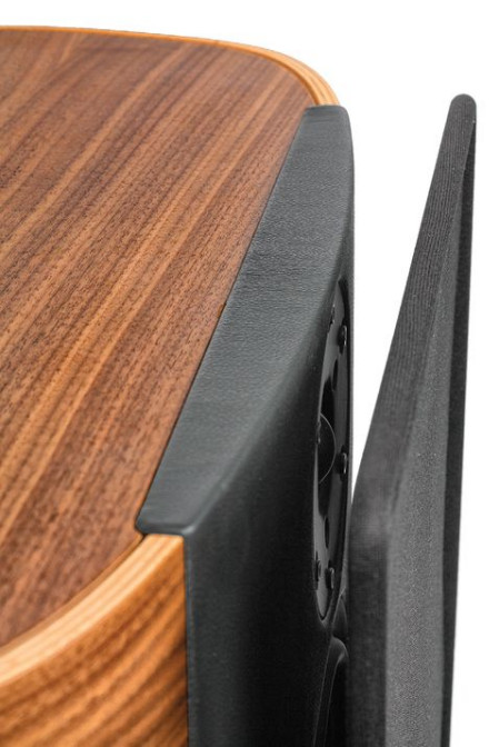

Tkanina maskownicy jest rozpięta na wyraźnie odstającej, metalowej ramie.

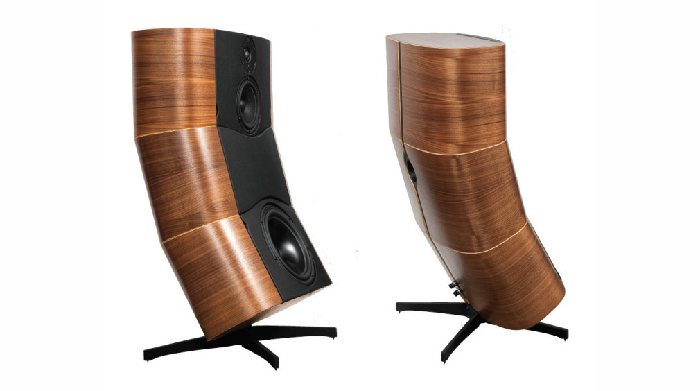

Flagowa i największa konstrukcja Davone nazywa się Grande; chociaż jej proporcje są niezwyczajne, to nie jest gigantem, ale naprawdę efektownie będzie wyglądała (i grała) w dużych pomieszczeniach, gdy zostawimy jej trochę miejsca dookoła. Specyficznie wygięty kształt, a nawet wielkość obudowy, przypomina trochę... fotel, co tym bardziej dodaje "fizjologicznego", ergonomicznego charakteru całej konstrukcji.
Kształty są nie tylko zaokrąglone – wręcz sugerują miękkość, zwłaszcza na obszarze frontu pokrytego skórą, jakby gotów był się tam uprzejmie uginać. Przejścia między segmentami biegną falami, wyglądają jak ukształtowane przez naturalny ruch całej konstrukcji, która zastygła w określonej pozycji, ale może zaraz się znowu ruszy, jeszcze bardziej doginając albo prostując...
Świetny pomysł i adekwatnie perfekcyjne wykonanie, włącznie z doborem materiałów. Sklejka, orzech amerykański i skóra - niby wszystko już znamy, ale przecież nie w takiej aranżacji.
Producent w swojej historii wspomina, że Davone Grande miał zostać wprowadzony już w następnym roku po wprowadzeniu modelu Ray, ale projektowanie flagowca nieco się przedłużyło. Tak różne konstrukcje łączy... profil obudowy, tyle że pojawiający się w zupełnie innej płaszczyźnie.
W jednosegmentowym modelu Ray, profil ten określa kształt ścianek przedniej i tylnej, natomiast w Grande widać go w zwieńczeniach górnym i dolnym, ale jest też stałym przekrojem poprzecznym każdego z trzech segmentów. Idąc dalej tym tropem, można dojść do wniosku, że tutaj forma podąża za... nie tyle funkcją, co dostępną technologią (wytwarzania) obudowy, w bardzo zmyślny i ekonomiczny sposób.

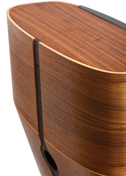

Podzielenie i wygięcie obudowy Davone Grande wygląda bardzo atrakcyjnie, robi wrażenie koncepcji, która podniosła poprzeczkę wymagań w samej produkcji, tymczasem zamysł mógł być taki, aby wykorzystać przygotowane wcześniej (do produkcji mniejszego modelu Ray) "kopyto", które jest zbyt małe do uformowania na nim znacznie większej obudowy "w jednym kawałku", więc rozwiązaniem było złożenie jej z kilku segmentów.
Potem trzeba je jednak dopasować, starannie obrobić (wspomniane łukowate podcięcia) i połączyć, dbając zarówno o sztywność całej struktury, jak i płynność przejść powierzchni zewnętrznych, więc nie bagatelizujemy sprawy – tak czy inaczej, wykonanie takiej obudowy jest znacznie trudniejsze i kosztowniejsze niż klasycznej skrzynki z mdf-u. Sama sklejka, nawet niewyginana, to dzisiaj materiał niemal przymocowana z zewnątrz do dolnej ścianki.
"Pień" stalowej podstawy, do której użytkownik przykręca same nogi, zapuszcza korzenie wewnątrz skrzynki, mocno się w niej zapierając – chodzi oczywiście o to, aby podczas przestawiania, albo nawet jakiegoś wypadku, podpora nie została wyłamana.
Na pierwszy rzut oka, z dystansu, konstrukcja jest ciekawa, filigranowa, ale nie epatuje tak jednoznacznie swoją solidnością, jak niektóre inne, imponujące kolumny. Można się jednak przekonać, że Grande pod każdym względem są bez zarzutu, nie tylko bardzo starannie wykonane, ale wcześniej przemyślane. To jest nie tylko pomysł wzorniczy, to wysoka kultura techniczna. To jest kultura duńska.
Sklejka, okleina orzechowa i skóra - wybrane materiały nie są rewolucyjne, ale razem z kształtami obudowy tworzą wyjątkowo stylową kompozycję.

Nawet niezafornirowane, ale wygładzone i polakierowane krawędzie sklejki dodają szyku, odznaczając się cienkimi, jasnymi liniami.

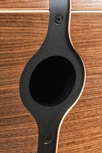

Obudowa szeroka, ale o łagodnym łuku przedniej ścianki, przechodzącej płynnie w zaokrąglone boki, tworzy bardzo dobre warunki do promieniowania fal w całym zakresie.

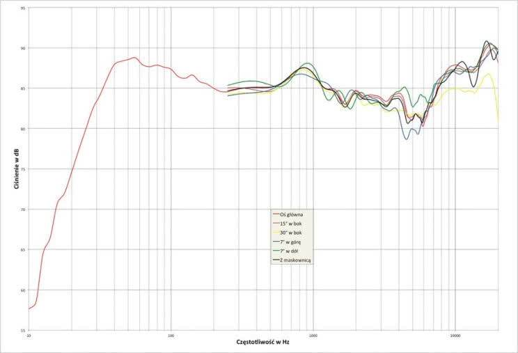

Rys.2. - Davone Grande: charakterystyka przetwarzania w całym pasmie akustycznym, na różnych osiach.

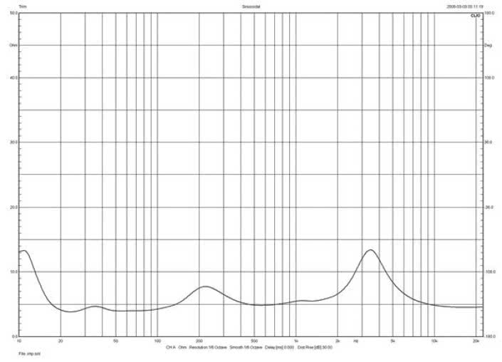

Duńczycy nie mają problemu (jaki zwykle widzimy u producentów brytyjskich i francuskich) z podaniem prawdziwej wartości impedancji znamionowej. Dlatego najczęściej w katalogach duńskich firm zobaczymy wartość 4 omy, bo przecież tak konstruowanych jest dzisiaj 90 procent kolumn na całym świecie, co jest zupełnie racjonalne, gdy weźmie się pod uwagę, że mimo estymy, jaką cieszą się wzmacniacze lampowe, zdecydowana większość wzmacniaczy w naszych systemach jest tranzystorowa, premiując niższą impedancję wyższą mocą.
Aby jednak trochę ułatwić życie tym wzmacniaczom, które nie lubią dużych kątów fazowych obciążenia, będących pochodną gwałtownych skoków modułu impedancji, postarano się o niewielką zmienność charakterystyki w całym pasmie, włącznie z zakresem niskotonowym, w którym zwykle występują wysokie szczyty, związane z działaniem układu rezonansowego głośnik-obudowa.
Z dwóch typowych dla bas-refeksu wierzchołków, górny został usunięty prawie całkowicie, widać tylko jego ślad przy ok. 35 Hz – to efekt działania dodatkowego obwodu korekcyjnego (równoległego), dodanego do zwrotnicy. W tej sytuacji częstotliwość rezonansowa systemu bas-refleks zaznacza się na charakterystyce impedancji tylko delikatnym dołkiem przy ok. 23 Hz – ale wystarczy, aby stwierdzić, że układ dostrojono bardzo nisko. Dzięki temu (nie byłoby to jednak możliwe bez odpowiednich parametrów samego głośnika niskotonowego), na charakterystyce przenoszenia spadek -6 dB odnotowujemy bardzo nisko, przy 27 Hz.
Kształt całej charakterystyki pokazuje delikatne podniesienie skrajów pasma, ale ponieważ na dość wysokim poziomie charakterystyka biegnie aż do 1,5 Hz, to chyba lepiej zinterpretować tę sytuację jako obniżenie zakresu 1,5–6 kHz. Konstruktor subtelnie, lecz celowo "modelował" brzmienie w kierunku braku natarczywości i rozjaśnienia płynącego głównie z tego zakresu. Dołożył się jednak do tego jeszcze jeden efekt, chyba już niezamierzony – lokalne obniżenie przy 5 kHz, którego głębokość jest zależna od osi pomiaru, najbardziej od kąta w płaszczyźnie pionowej. Przeanalizujemy to, aby wyciągnąć całkiem praktyczne wnioski.
Obniżenie jest największe pod kątem +7 st., a najmniejsze (w zasadzie znika) pod kątem -7 st. (musimy usiąść nisko lub kolumny lekko pochylić do tyłu, co jednak, ze względu na konstrukcję podstawy, nie będzie łatwe). Przychodzi na myśl, że konstrukcja jest odrobinę zbyt niska, wyższa o 10–20 cm (ostatecznie chodzi o wysokość, na jakiej znajdują się przetworniki średniotonowy i wysokotonowy) promieniowałaby najlepszą charakterystykę dokładnie w kierunku słuchacza siedzącego (z głową na wysokości ok. 90 cm). Ale być może w Danii siedzą niżej.
Obserwowane zjawisko wiąże się nie tyle z charakterystykami kierunkowymi poszczególnych przetworników, co z przesunięciami fazowymi między nimi (w zakresie ich współpracy, a więc w okolicach częstotliwości podziału), zmieniającymi się wraz ze zmianą położenia punktu pomiarowego (w zadaniach z fi zyki to zmiana pozycji "obserwatora"). Przy okazji odkrywamy, że częstotliwość podziału jest nieco wyższa, niż deklarowane przez producenta 3 kHz, i nie jest to błędem, jeżeli dysponuje się średniotonowym o ładnych charakterystykach; "odciągnięcie" wysokotonowego od zakresu "górnego środka" też sprzyja kształtowaniu spokojnego, "niedzwoniącego" brzmienia. Dopiero powyżej 10 kHz mamy lekkie wyeksponowanie, ale stamtąd docierać będą delikatniejsze dźwięki i wybrzmienia.
Maskownica wprowadza w zasadzie nieistotne zamiany, widoczne tylko w najwyższej oktawie.
