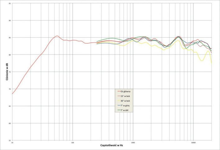

Laboratorium Dobrze wyrównana charakterystyka (w większej części pasma +/-1,5 dB) z bardzo nisko sięgającym basem (-6 dB przy ok. 25 Hz!), bezproblemowe charakterystyki kierunkowe. Niska czułość (85 dB) przy 4-omowej impedancji znamionowej.

Na samym początku podziękujmy obydwu duńskim fi rmom za rzetelne informacje na temat impedancji, co - jak wiemy - wcale nie jest na porządku dziennym u wielu innych producentów. W obydwu przypadkach mamy do czynienia z kolumnami 4-omowymi, co samo w sobie wcale nie oznacza bardzo "trudnego" obciążenia dla wzmacniacza (przynajmniej dla typowego "tranzystora"), chociaż dodatkowa informacja, jaką podaje Davone, może już zaniepokoić: minimum wynosi 2,5 Ω; spokojnie, występuje ono przy 450 Hz, gdzie zapotrzebowanie na moc (a stąd i prąd) nie jest już tak duże, jak w zakresie niskich częstotliwości.
Jednak byle jakiego wzmacniacza do Solo nie podłączajmy, tym bardziej, że mimo niskiej impedancji, czułość jest umiarkowana - 85 dB (tutaj producent już przeszacował, podając 89 dB). Dowiadujemy się też o pasmie przenoszenia, które ma się rozciągać od 30 Hz do 22 kHz - ale bez podania tolerancji decybelowych. Powodem tego "niedopowiedzenia" nie jest jednak zamiar ukrycia jakichś poważnych nierównomierności, skoro charakterystyka w takich granicach spokojnie mieści się w ścieżce +/-3 dB, a od 35 Hz nawet w +/-1,5 dB. Jest naprawdę wyśmienita, różnice między przebiegami z różnych osi są minimalne, w płaszczyźnie pionowej niewarte rozważania.
Integrację głośnika średniotonowego i wysokotonowego przeprowadzono bez zarzutu, w czym pomogła niska częstotliwość podziału (2,2 kHz) i niewielka odległość między ich centrami akustycznymi. Charakterystykom kierunkowym służy też niewielka średnica średniotonowego. W płaszczyźnie poziomej dopiero pod kątem 30º mamy zauważalne obniżenie wysokich częstotliwości, co zresztą naturalne i nieuniknione.
To jednak warto wziąć pod uwagę, jako że na osi głównej wysokie tony nie są ani odrobinę wyeksponowane, należy więc kolumny skręcić w kierunku miejsca odsłuchowego. Wszystkie charakterystyki zostały zmierzone z maskownicą założoną (w Solo jest ona niezdejmowalna) i stąd w zestawie nie występuje dodatkowa charakterystyka (z maskownicą założoną na osi głównej).
W zakresie niskotonowym charakterystyka ma przebieg zaskakujący, bowiem uzyskanie z systemu bas-refleks tak łagodnego zbocza (niecałych 10 dB/okt. i to już poza pasmem akustycznym, w oktawie 10-20 Hz), zakrawa na jakiś błąd pomiarowy. Ale wszystko sprawdziliśmy, fenomen wynika ze specyficznych parametrów głośnika niskotonowego i układu rezonansowego, bas-refleks strojony jest nisko (do 30 Hz), ale szczyt charakterystyki z otworu występuje jeszcze niżej (przy 25 Hz), a w zakresie 10-20 Hz ciśnienie z otworu jest wyraźnie wyższe od ciśnienia z głośnika.
Punkt -6 dB względem poziomu średniego odczytujemy przy 25 Hz - to wynik rewelacyjny dla pasywnego zespołu głośnikowego, i to wcale nie bardzo dużego, a w połączeniu z łagodnym spadkiem aż do 10 Hz - fantastyczny. Bas nie jest przy tym wyeksponowany, jak to często bywa, w wyższym podzakresie, więc najniższe częstotliwości mają szczególnie dobre warunki, aby często i wyraźnie zaznaczać swoją obecność.
Również połączenie głośnika niskotonowego ze średniotonowym przygotowano bezbłędnie, co widać już na rysunku głównym, ale mamy też w zanadrzu dodatkowe pomiary (w gruncie rzeczy były one podstawą do ustalenia charakterystyki wypadkowej), z których wynika, że akustyczna częstotliwość podziału jest nawet niższa niż podaje producent, a charakterystyka wypadkowa biegnie dokładnie 6 dB ponad przecięciem charakterystyk cząstkowych i wszędzie ponad nimi, co dowodzi idealnego zgrania fazowego.
Dzięki ustaleniu niskiej częstotliwości podziału, a więc przy długich falach, rozsunięcie głośników niskotonowego i średniotonowego nie wywołuje znaczących zmian relacji fazowych przy zmianie kąta w płaszczyźnie pionowej, a więc zmian na charakterystyce przenoszenia. Konstrukcja "dizajnerska", a jednocześnie bardzo ciekawa i rzetelna.
