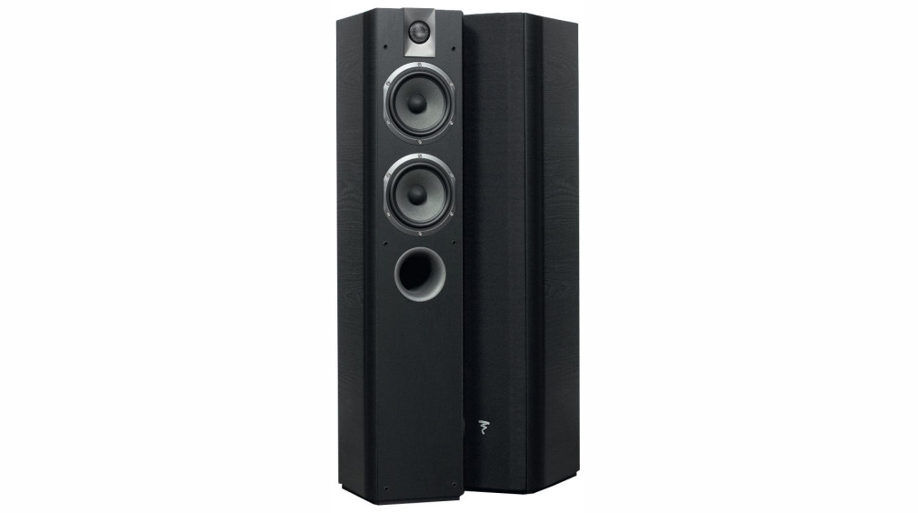

Wykonanie Nieduża, ale dość efektowna kolumienka wolnostojąca (chociaż tylko w wersji czarnej), układ dwuipółdrożny z parą 15-ek i wklęsłą kopułką.

Focal Chorus 615 to najmniejsza konstrukcja w tym teście, ale nie jakaś zupełnie mikra. Bywają jeszcze drobniejsze. Wielkość i układ głośnikowy są typowe dla najtańszych modeli w kilku kolejnych edycjach serii Chorus, trzymających się schematu dwóch 14-ek, oczywiście z dodatkiem wysokotonowego.
Jednak wycofanie tak skonfigurowanych 714-ek powoduje, że dzisiaj serię Chorus otwiera model 716 - z dwoma 18-kami. To podpowiada, że 714-ka nie cieszyła się wielką popularnością, ustępując pola 716-ce - droższej, ale mocniejszej. Być może z tych samych powodów wycofano z oferty Bowersa, z jego serii 600, analogiczną konstrukcję (na 14-kach).

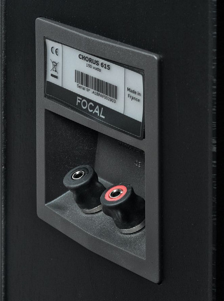

W kolumnach tej klasy cenowej najczęściej widzimy pojedyncze gniazdo przyłączeniowe, ale Focal odżegnuje się od gniazda podwójnego również w droższych modelach.

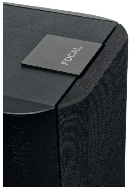

Wykończenie obudowy różni się od aktualnej serii Chorus tylko tym, że w serii 600 dostępna jest wyłącznie jedna wersja - czarna.

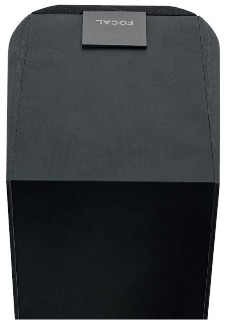

Boczne ścianki mają charakterystyczny profil - gdy patrzymy od frontu, najpierw szybko rozszerzają obudowę (z 16,5 cm do 20 cm), a potem, już łagodniejszą zbieżnością, wracają do wyjściowej szerokości. Obrys maskownicy płynnie kontynuuje tę krzywiznę.
Maskownica obejmuje całą przednią ściankę, jest mocowana na tradycyjne kołki, ale ich niewielkie uchwyty wyglądają na czarnym froncie dość dyskretnie. Cokół jest cienką płytą o obrysie nieco mniejszym niż podstawa samej skrzynki, nie pełni więc roli stabilizującej, ale delikatnie unosi obudowę, aby nie "szargała" się po podłodze.

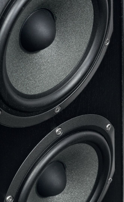

Podejrzewałem, że jest tak w tym przypadku, co sugerował jeden szczegół: obydwie 14-ki wyglądają tak samo, podczas gdy w 716 głośnik niskotonowy ma inną membranę (z dużą nakładką przeciwpyłową). Jednak pomiary jednoznacznie wykazały, podobnie jak w przypadku dawnych 714, że układ jest dwuipółdrożny, a więc nie został uproszczony (np. dla oszczędności).

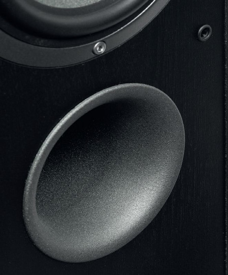

Obydwie 14-ki zainstalowano w jednej komorze, z otworem na przedniej ściance. Średnica (6 cm w świetle) wydaje się wystarczająco duża dla dwóch 14-ek, które pewnie nie mogą pracować przy bardzo dużych amplitudach, aby nie przekraczać krytycznej prędkości przepływu powietrza; tunel jest przy tym dość krótki (9 cm) i przy takich proporcjach nie powinny w nim powstawać silne rezonanse pasożytnicze, a jego lokalizacja blisko środka konstrukcji też jest korzystna - dla redukcji transmisji fal stojących powstających w obudowie.

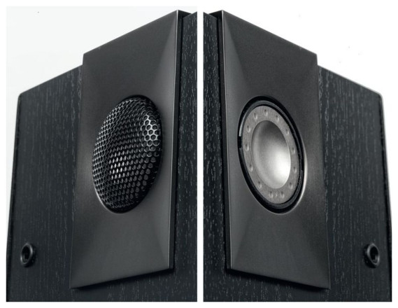

Najsłynniejsze są wklęsłe kopułki wysokotonowe wprowadzone kilkadziesiąt lat temu i w zasadzie przez ten czas w ogóle niemodyfikowane, jeżeli chodzi o średnicę i profil membrany, wraz ze średnicą prowadzącej ją cewki. Zmienia się tylko (i aż) materiał kopułki, ale i tutaj nie dzieje się to często.

Duża powierzchnia otworu, krótki tunel, niewielka objętość obudowy – z tego wynika wysoka częstotliwość rezonansowa bas-refleksu.
Obecnie są stosowane dwa główne rodzaje (w kilku wersjach każdy) - kopułki berylowe (w droższych seriach Utopia, Sopra i Kanta) i aluminiowo-magnezowe (w Chorusach i Ariach). Wyglądają podobnie - 30-mm "miseczka" nie ma (obecnie) przed sobą żadnej soczewki akustycznej, a jedynie metalową siateczkę chroniącą przed uszkodzeniem mechanicznym (i na charakterystykę wpływającą w umiarkowanym stopniu).
Głośniki nisko-średniotonowe mają membrany poliglasowe, czyli na bazie celulozy. To materiał najstarszy z obecnie stosowanych, będący od dawna filarem kolejnych generacji Chorusów.
Poliglas nigdy nie był na "topie", bo najlepsze membrany Focala to "sandwicze" (obecnie "Flax" - w Ariach i Kantach - i wciąż referencyjny "W" w Soprach i Utopiach), ale to zasłużony "koń roboczy", spełniający podstawowe warunki dla membran głośników niskotonowych, nisko-średniotonowych i średniotonowych - dobra kombinacja sztywności i tłumienia własnych rezonansów, zresztą typowa dla celulozy, tutaj zmodyfikowanej dodatkiem szklanych "mikroelementów".

Niezależnie od głównej maskownicy, którą dla najlepszego brzmienia lepiej jest zdjąć, głośnik wysokotonowy jest chroniony dodatkowo metalową siateczką niewprowadzającą istotnych zakłóceń...jednak i użytkownik może ją zdjąć. To specjalność firmy – wklęsła kopułka wysokotonowa, tutaj w tańszej wersji aluminiowo-magnezowej, ale o właściwościach nieodległych od znacznie droższej, berylowej.

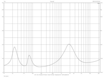

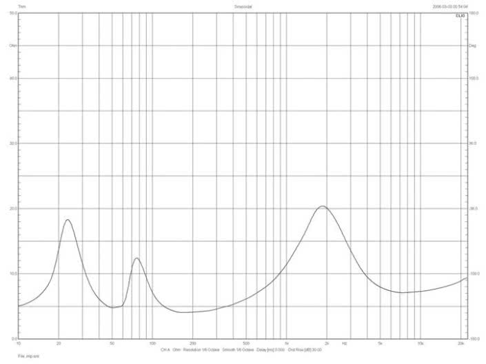

Sam Focal tak tłumaczy tę rozbieżność: średnia wartość wynosi ok. 8 Ω i na tej podstawie określamy impedancję nominalną, a że niczego nie ukrywamy, więc podajemy też wartość minimalną. Od strony faktów sytuacja jest podobna, jak w przypadku Cantona GLE 476.2.
To konstrukcja znamionowo 4-omowa, z którą jednak poradzi sobie praktycznie każdy wzmacniacz. Chociaż czułość jest wyraźnie niższa od zapowiadanej (87 dB vs 91 dB), to i ten wynik jest bezproblemowy, a wziąwszy pod uwagę umiarkowaną wielkość konstrukcji - nawet bardzo satysfakcjonujący, podobnie jak wspomniana dolna częstotliwość graniczna (45 Hz).
