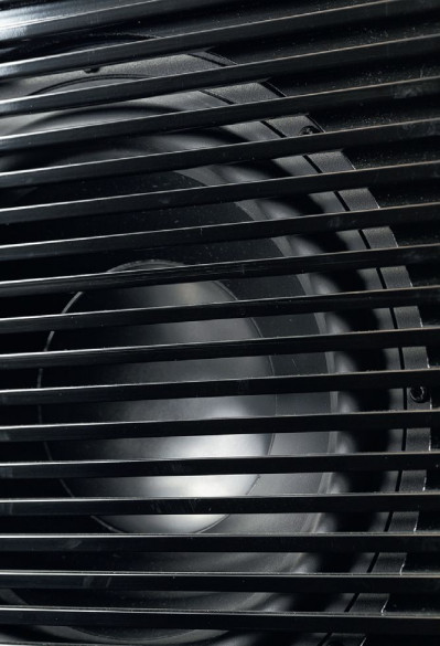

Głośniki subniskotowe są chronione metalowymi żaluzjami. Konstrukcja subwoofera jest wzorcowo stabilna.

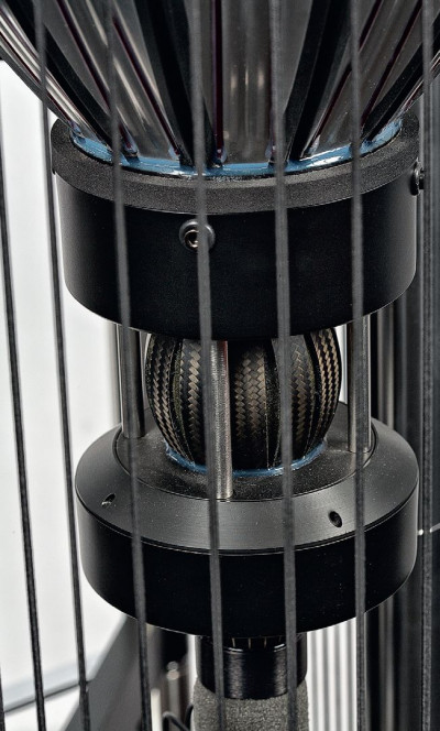

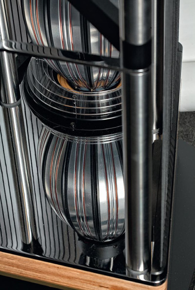

W połowie wysokości całej konstrukcji spotykają się dwie najmniejsze cebulki – dwa przetworniki wysokotonowe. Pomiędzy nie włożono mały walec z pianki.

W chromowanej płycie jak w lustrze odbija się największa cebula, co tym bardziej potęguje wrażenie skomplikowania konstrukcji.

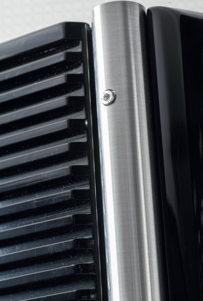

Konstrukcja nośna jest w dwóch miejscach wzmocniona "krzyżakami", wiążącymi cztery zewnętrzne rury.

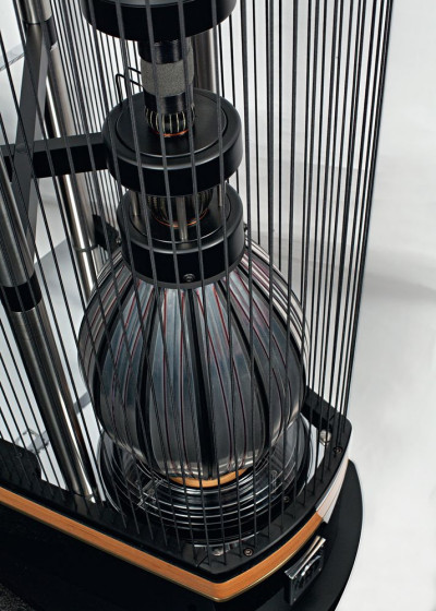

Trzy górne cebule wiszą jedna pod drugą, nie są od dołu niczym podparte; w tej sekcji układy magnetyczne poszczególnych przetworników znajdują się na górze każdego z nich.

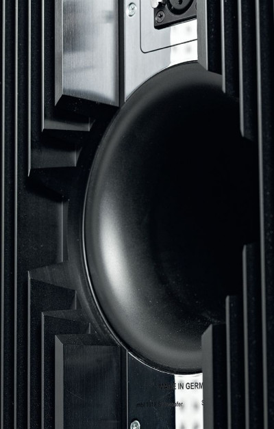

Bas-refleks środkowego modułu subwoofera jest efektownie otoczony wycięciem w radiatorze.
Chociaż subwoofery mają regulację, zdałem się na ustawienie przygotowane przez samego Jurgena Reisa, który zresztą towarzyszył mi podczas testu odsłuchowego.
