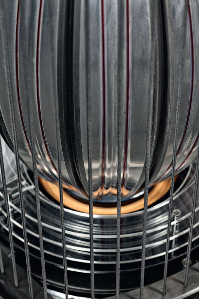

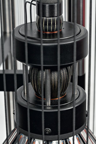

Membrany (cebulki) przetworników średniotonowego i wysokotonowego wykonano z włókna węglowego. W płaskich walcach znajdują się układy magnetyczne.

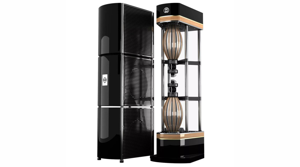

Architektura i niemal wszystkie detale są wyłącznie pochodną konieczności konstrukcyjnych, które z kolei wiążą się z dążeniem do uzyskania dźwięku jak najbardziej naturalnego, a nie ekstrawaganckiego.
mbl 101-Xtreme i promieniowanie dookólne
Wiem, że trudno w to uwierzyć, ale prawie nic nie jest tutaj przygotowane "na pokaz" i "dla efektu". Piszę "prawie", biorąc pod uwagę luksusowe wykończenie powierzchni, dekoracyjne tabliczki itp. Jednak ogólna forma jest zdeterminowana przez koncepcję akustyczną, opartą na niekonwencjonalnych przetwornikach.
Jeżeli uznamy promieniowanie dookólne za właściwe, to zgodzimy się, że pomysł na konstrukcję przetwornika o takiej charakterystyce był tak prosty, jak genialny.
Jest ona tylko trochę bardziej skomplikowana niż w konwencjonalnym przetworniku dynamicznym (czyli takim, z jakim mamy do czynienia w 99% konstrukcji), w zasadzie jest jego modyfikacją.
Zmiana dotyczy formy i sposobu poruszania się membrany, która jednak jest połączona z najzupełniej "normalną" cewką, nawiniętą na karkasie w formie walca i poruszającą się osiowo w szczelinie układu magnetycznego.

Największa cebula – niskotonowa – ma listwy aluminiowe. W tej części łączy się z cewką napędzającą, widać fragment resora podobnego jak w typowych przetwornikach.

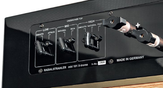

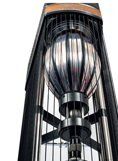

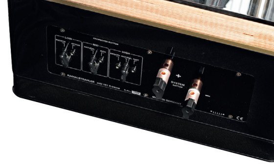

Każda z sekcji trójdrożnego (nie licząc subwoofera) układu 101 X-treme ma regulator; nie są to jednak "banalne" regulatory poziomu, wprowadzane zmiany mają bardziej "audiofi lski" charakter; bas może być "gładki" albo "atakujący", środek pasma "naturalny" albo "bogaty", a wysokie tony "gładkie", "naturalne" albo "szybkie".
Każda z sekcji trójdrożnego (nie licząc subwoofera) układu 101 X-treme ma regulator; nie są to jednak "banalne" regulatory poziomu, wprowadzane zmiany mają bardziej "audiofilski" charakter; bas może być "gładki" albo "atakujący", środek pasma "naturalny" albo "bogaty", a wysokie tony "gładkie", "naturalne" albo "szybkie".

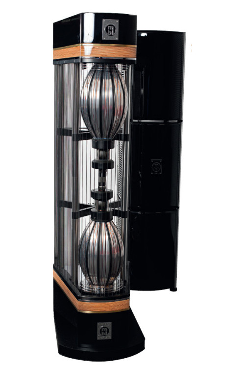

Zasadnicza różnica dotyczy formy i sposobu poruszania się membrany. Membrana w formie wrzeciona wygina się, bowiem o ile z jednej strony jej krawędź jest przymocowana do ruchowej cewki, to z drugiej - " jest uwiązana" i nie może przemieszczać się po takiej drodze, jaką przebywa cewka.
Powstające naprężenie powoduje większe wygięcie (wyboczenie) elementów membrany (wyraźnie wygiętych już w pozycji spoczynkowej), więc cienkie "listwy" są dostatecznie elastyczne.
W przetworniku niskotonowym (największej cebuli) listwy są aluminiowe, a w przetwornikach średniotonowym i wysokotonowym - z plecionki włókna węglowego. Jednak wraz z takim wygięciem powiększa się obwód (cebula robi się niższa, ale grubsza), a przecież listwy nie zareagują na to zwiększeniem swoich szerokości, mimo że obwód cebuli zmienia się w takt pulsowania.
Nie można też było pozostawić szczelin (dylatacji) między listwami, muszą one być jakoś połączone, aby cebulę zamknąć - z tego samego powodu, z jakiego zamykamy w obudowie tylną część membrany - aby odizolować promieniowanie od tylnej części membrany, które jest w przeciwnej fazie do promieniowania od przedniej części (swobodnie "wypuszczone", w dużej części z nim by się znosiło).
W znaczeniu akustycznym "tylna" część membrany cebuli to nie tył cebuli, ale jej wewnętrzna powierzchnia, więc jej promieniowanie zostaje zamknięte dzięki gumowym wstawkom łączącym listwy.
Pełnią one funkcję do pewnego stopnia podobną jak górne zawieszenie w konwencjonalnym przetworniku, ustawiające prawidłową drogę ruchu i uszczelniające cały układ drgający. I tak jak w zawieszeniu, również tutaj gumowe elementy są też elementami promieniującymi, a ponadto tłumiącymi rezonanse własne listew.

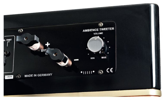

W konstrukcji jest ukryty jeszcze jeden przetwornik wysokotonowy odpowiedzialny za tworzenie „atmosfery” – został zainstalowany prawdopodobnie w górnej ściance, a jego działanie jest regulowane.
Całkowita powierzchnia membrany jest wielokrotnie większa niż w typowym przetworniku danego zakresu częstotliwości, więc dla uzyskania oczekiwanego poziomu ciśnienia akustycznego (i głośności) wystarczy znacznie mniejsza amplituda. Masa membrany jest jednak proporcjonalnie bardzo duża, co rodzi pytanie o efektywność i odpowiedź impulsową, potocznie komentowaną jako "szybkość".

W dolnym module znajduje się prawie taki sam zestaw regulacji jak w module górnym – z wyjątkiem regulatora wysokotonowego "ambience". Do każdej połówki systemu trzeba dostarczyć sygnał niezależną parą kabli głośnikowych.

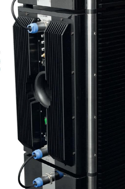

Wzmacniacze dla wszystkich trzech modułów (czyli sześciu głośników) znajdują się w środkowym module, wyróżnionym radiatorem i regulacjami.
Poprowadzenie połączeń wewnątrz wydaje się teoretycznie możliwe (mam na myśli etap projektowania, a nie działania samego użytkownika) - np. w jednej z czterech rur konstrukcji nośnej, co jednak z jakichś powodów nie zostało zrealizowane. Druga grupa regulacji zajmuje się charakterystyką subwoofera i jest zlokalizowana na panelu jego własnego wzmacniacza.

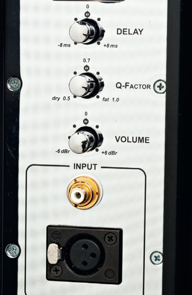

Subwoofery są aktywne, więc dostarczamy do nich sygnał niskopoziomowy – do wejścia RCA lub XLR. Regulacje obejmują poziom, fazę i dobroć (Q-factor). Częstotliwość fi ltrowania nie jest regulowana – subwoofery są dedykowane wyłącznie systemowi 101 X-treme, pod tym względem są już dostrojone do współpracy z układem cebulowym.
Podział na trzy moduły jest oczywisty z powodów logistycznych - każdy z nich waży tyle, że do przenoszenia trzeba zaangażować co najmniej dwie osoby, a do postawienia trzeciego na sam szczyt... przyda się trzecia. W sumie w całym stereofonicznym systemie pracuje tuzin 12-calowych przetworników, a łączna dostarczana do nich moc wynosi na pewno kilka tysięcy watów. To potęga, jakiej dotąd nie sprawdzaliśmy w testach, i prawdę mówiąc, do jej maksymalnych możliwości nawet nie będziemy próbowali się zbliżyć.
Obecnie wiele subwooferów aktywnych pracuje w obudowach zamkniętych, wykorzystując łatwość korygowania charakterystyki w systemie aktywnym, jednak MBL stosuje bas-refleks, który nie musi oznaczać degradacji odpowiedzi impulsowej, gdy głośniki są odpowiednio "mocne", a strojenie układu rezonansowego optymalne. Wyloty znajdują się na tylnych ściankach, a ewentualne zastrzeżenia, że na skutek tego bas może się "wzbudzać" (faktycznie chodzi o jego wzmocnienie) dezaktualizuje się dzięki wspomnianym regulacjom - będziemy go mieli tyle, ile sobie zażyczmy.
Możemy też regulować fazę, czyli zgranie z układem cebul, które jest funkcją różnicy w odległościach dzielących poszczególne sekcje od miejsca odsłuchowego. Jest jeszcze regulacja dobroci, czyli teoretycznie jednocześnie kształtu charakterystyki i odpowiedzi impulsowej, ale pomiary wykazały i tutaj zaskakujące wyniki.

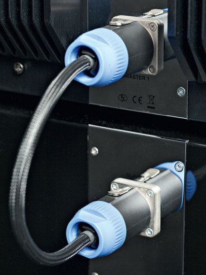

Już wzmocniony sygnał jest przesyłany do skrajnych modułów krótkimi, elastycznymi zworami.

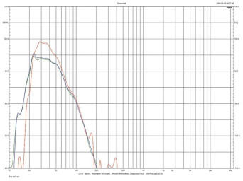

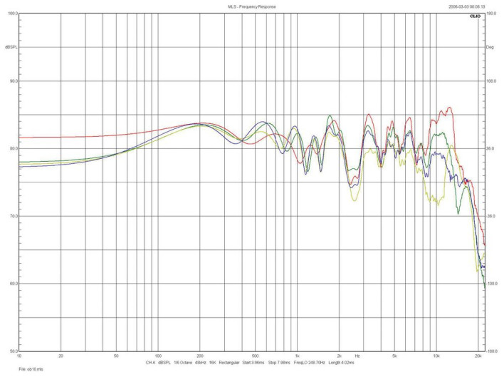

Pomiary 101 X-treme zajęły nam więcej czasu, ale ich plon nie jest o wiele bogatszy niż w standardowym zestawie badań. System jest wyposażony w rozwinięty zestaw regulacji, zarówno w trójdrożnej sekcji cebul, jak i subwoofera, jednak działanie wielu z nich (a dokładnie wszystkich w obrębie systemu cebul) nie robi na systemie pomiarowym... żadnego wrażenia.
Czyli - żadnych mierzalnych różnic. Zaniepokojony taką sytuacją (czy coś nie jest uszkodzone?) wyjaśniłem ją z Jurgenem Reisem, który przyznał, że go to nie dziwi, bowiem zmiany nie dotyczą poziomu, ale bardziej subtelnych kwestii; w filtrach są stosowane różnego rodzaju elementy (ale nie o innej wartości, lecz innego "gatunku"), co oczywiście wymyka się możliwościom pomiaru.
Jest dla mnie tylko kwestią otwartą, czy w ramach konstrukcji o takiej charakterystyce promieniowania, na skutek której rezultaty brzmieniowe są silniej niż zwykle uzależnione od akustyki pomieszczenia, nie byłoby właściwsze (przynoszące więcej pożytku) umożliwienie wyraźniejszych zmian, widocznych na charakterystyce przenoszenia. Ale nie mam na to wcale pewnej odpowiedzi, a test odsłuchowy wcale nie pozostawił w tej kwestii niedosytu - nie miałbym ochoty niczym "kręcić". Skuteczne są natomiast regulacje w subwooferze.
Zestaw charakterystyk systemu cebulowego jest jednak wciąż nietypowy, bowiem ze względu na niewątpliwie dookólne charakterystyki kierunkowe, nie miało większego sensu robienie pomiarów poza osią główną w płaszczyźnie poziomej (wszystkie byłyby bliźniacze), natomiast jak najbardziej aktualne pozostało badanie zmian w płaszczyźnie pionowej, tyle że ze względu na symetryczność układu znowu niepotrzebne było rozróżnianie osi "plus/minus", za to rozszerzyliśmy zestaw kątów badając nie tylko pod kątem 7º (krzywa zielona), ale również 10º (krzywa niebieska) i 15º (krzywa żółta); charakterystyka z osi głównej pozostaje tradycyjnie czerwona.
W tym "wymiarze" system zachowuje się dość stabilnie, wyraźnie zmiany (osłabienia) pojawiają się dopiero w najwyższej oktawie (10 kHz - 20 kHz). Pewną słabością charakterystyki (bez względu na kąt, również na osi głównej) jest szybkie opadanie powyżej 13 kHz, w stosunku do poziomu średniego spadek -6 dB można ustalić przy ok. 16 kHz.
Charakterystyka jest dość wyraźnie "poszatkowana", ale nierównomierności mają charakter wąskopasmowy i w materiale muzycznym będą się "uśredniać", nie narzucając wyraźnych podbarwień. Uwaga - tym razem charakterystyki pokazane na rysunku głównym są "ważne" od 200 Hz w górę, nie zawierają części niskotonowej, mierzonej w polu bliskim, a jedynie pomiar metodą mls, częstotliwościowo ograniczony ustalonym "oknem czasowym" (dla eliminacji odbić).
Przy okazji wyjaśniamy więc, że pomiar ten w ogóle nie uwzględnia zasadniczej właściwości "Radialstrahlera" - generowania odbić w pomieszczeniu, które z pewnością przyczyniają się do zmiany (wyrównania) spektrum częstotliwościowego w miejscu odsłuchowym. Tym samym na wszelki wypadek odpowiadamy na ewentualne zastrzeżenia - ten pomiar nie pokazuje, jak 101 X-treme gra, ale jaką emituje charakterystykę "na wejściu" ("na wyjściu" jest ona inna na skutek odbić).
Przytoczona za pewnym źródłem (ale nie za danymi samego producenta, który na ten temat "milczy") częstotliwość podziału między subwooferem a cebulą niskotonową - czyli 100 Hz - nie znajduje potwierdzenia w pomiarach, chociaż wciąż nie można tego wykluczyć... Rzecz w tym, że charakterystyka subwoofera, bo do niej przechodzimy, bez względu na wybraną dobroć, ma przy 100 Hz znacznie większy spadek niż "normatywne" dla częstotliwości podziału 6 dB.
Nie zmierzyliśmy jednak w polu bliskim niskotonowej cebuli, więc nie wiemy, jak nisko sięga jej charakterystyka (pomiar mls, jak już wyjaśniliśmy, nie jest w tym zakresie częstotliwości miarodajny); możliwe, że jej spadek -6 dB leży poniżej 100 Hz, co oznaczałoby gładkie przejście przy niższej niż 100 Hz częstotliwości podziału, a jeżeli jednak -6 dB pojawia się przy 100 Hz, to znaczy, że na przejściu między cebulami a subwooferem powstanie osłabienie (którego jednak w teście odsłuchowym nie dało się odczuć).

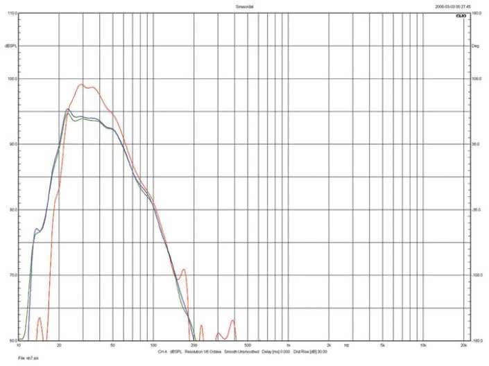

Charakterystykę subwoofera zbadaliśmy dla trzech pozycji regulatora dobroci - 0,5/0,7/1. Charakterystyki dla dwóch pierwszych ustawień są niemal identyczne, z pewnością nie odpowiadają teoretycznym zmianom dla tak zadeklarowanych parametrów, natomiast zmiana dla wartości 1 jest bardzo gwałtowna i nie sprowadza się do uwypuklenia charakterystyki w szerokim zakresie 25 Hz - 60 Hz, bowiem jednocześnie poniżej 25 Hz zbocze jest znacznie bardziej strome, jakby w tej skrajnej pozycji załączył się filtr subsoniczny.
Dla pozycji 0,5/0,7 spadek -6 dB na dolnym zboczu pojawia się przy ok. 18 Hz (względem poziomu przy 30-40 Hz, a na górnym - przy ok. 60 Hz, natomiast dla pozycji 1 - odpowiednio przy 23 Hz i 55 Hz. Lepiej więc trzymać się niższych dobroci, a poziom ustalić przeznaczonym do tego regulatorem, chyba że chcemy grać baaardzo głośno, wtedy włączone filtrowanie zabezpieczy głośniki subniskotonowe przed przesterowaniem zbyt dużymi amplitudami (ale jakie to musiałyby być moce, aby zagrozić tuzinowi 12-calowych przetworników!). Charakterystyka impedancji jest nietypowa. Na wstępie trzeba zaznaczyć, że dotyczy ona tylko sekcji cebulowej - subwoofery są aktywne i podłączane do sygnału niskopoziomowego, ich ta kwestia w ogóle nie dotyczy.

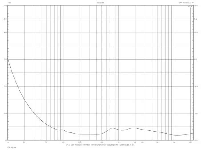

Po pierwsze, w zakresie niskich częstotliwości moduł impedancji rośnie, co na pewno jest spowodowane działaniem filtra górnoprzepustowego - nie trzeba obciążać cebuli niskotonowej częstotliwościami poniżej 100 Hz, jeżeli zajmuje się nimi subwoofer. Po drugie, w minimach poziom spada do ok. 2 Ω (w zakresie 200-450 kHz i przy ok. 10 kHz). Jest to spowodowane równoległym (elektrycznym) połączeniem dwóch "połówek", z których każda, zawierając jeden układ trójdrożny, ma impedancję dokładnie dwa razy wyższą - i prawdopodobnie taką też ma model 101 E mkII, o ile bazuje na tych samych typach przetworników. Po trzecie, zmienność jest niewielka (nie biorąc pod uwagę wzrostu poniżej 100 Hz).
Jak określić impedancję znamionową? Formalnie 2 Ω... Czy będzie to obciążenie trudne? Różne wzmacniacze mogą różnie reagować - wysoki poziom w zakresie niskich częstotliwości, gdzie pobór mocy byłby potencjalnie największy, na pewno pomaga, ale niski poziom już w zakresie 200-450 Hz może być dla niektórych dość wymagający. Lepiej zdać się na wzmacniacze MBL-a...
Trzeba też wziąć pod uwagę niską czułość - według naszej metody (symulowane warunki otwartej przestrzeni) to tylko 83 dB (a po przeliczeniu na efektywność, biorąc pod uwagę niską impedancję - tylko 77 dB), co podpowiada, że za bardzo dużą masą membran nie idzie jednak proporcjonalnie bardzo duża siła "napędów". Na szczęście system przyjmie kilowaty, tylko trzeba je mieć pod ręką. Absolutnie nie do lampy.
