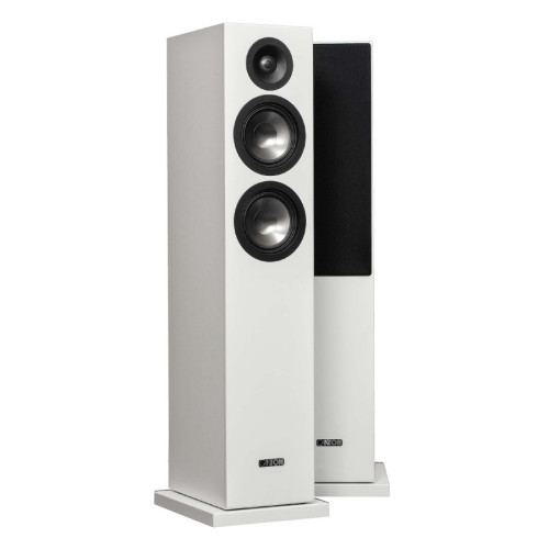

Wykonanie Typowy średniobudżetowy Canton. Firmowa technika (membrany aluminiowe / aluminiowo-manganowe), konwencjonalny układ dwuipółdrożny. Standardowe wykończenie obudowy.

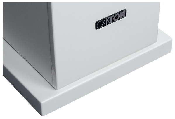

W nowej wersji Chrono obudowę uproszczono, lokując bas-refleks z tyłu. Cokół wciąż jest obecny, tym razem połączony bezpośrednio z właściwą obudową
Moglibyśmy opis konstrukcji Canton Chrono 70 już niedługo skończyć, gdyż nie jest ona bardzo skomplikowana i nie zawiera przełomowych rozwiązań.
Samo brzmienie okaże się pewną niespodzianką (zresztą bardzo miłą), ale zastosowana technika znana jest już od lat. A mimo to jest się do czego przyczepić, bo pożywkę przynoszą firmowe opisy.
Wcale nie przez kurtuazję oświadczam, że cenię sobie racjonalną solidność kolumn Cantona - nie są to konstrukcje fantastyczne i zapierające dech w piersiach ani "okazje cenowe", kupujemy jakość adekwatną do ceny, w postaci kolumn zaprojektowanych rozsądnie i wykonanych starannie. Tym bardziej nie rozumiem tak poważnych i licznych błędów w materiałach informacyjnych.

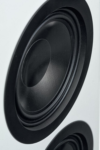

Ze wstępu do nowej serii Chrono dowiadujemy się, że w zakresie średniotonowym i niskotonowym ("midrange and bass area") zastosowano głośniki tytanowe (czyli z membranami tytanowymi), zapożyczone z wyższej serii Vento.
Tuż poniżej, nawet w tym samym katalogu, napisano jednak "aluminium woofers and midrange". Niekonsekwentne są też informacje na temat techniki zastosowanej w wyższej serii Chrono SL.
Czytaj również: Czy maskownica kolumny słyszalnie obniża jakość dźwięku?

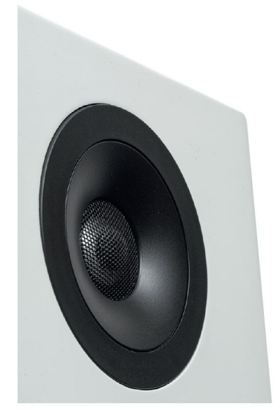

Aluminiowo-manganowa kopułka osłonięta jest siateczką, a jej charakterystykę współkształtuje wyprofilowany front.
Tutaj co prawda membrany tytanowe w niskotonowych i średniotonowych (i nisko-średniotonowych) są już pewne, ale rozbieżności dotyczą wysokotonowego, który wg katalogu ma kopułkę aluminiowo-manganową (byłby więc taki sam, jak w serii Chrono), a w innych miejscach strony internetowej obiecywana jest kopułka ceramiczna (taka jak w najlepszej serii Vento).
Każdy z tych scenariuszy miałby swój sens, jeżeli w serii Chrono SL rzeczywiście pojawia się na górze "ceramika", której na pewno nie ma w serii Chrono, to tutaj możemy mieć nawet tytan na środku i na basie, a seria Chrono SL wciąż miałaby przewagę. A jeżeli nie ma w niej ceramiki, to "zwykłe" Chrono raczej nie mają tytanu...
Nie są to błędy polskiego dystrybutora, występują w oryginalnej wersji; polski dystrybutor wybrał "skromniejsze" opcje dla prawie wszystkich modeli (Chrono SL bez ceramiki, Chrono bez tytanu), z wyjątkiem największych w serii Chrono - Chrono 90 - gdzie niskotonowe i średniotonowy mają już być tytanowe.
Membrany nisko-średniotonowe kolumn Canton Chrono 70 są aluminiowe, a wysokotonowa kopułka - aluminiowo-manganowa, dzięki czemu możemy odróżniać je od jeszcze tańszej serii GLE, gdzie kopułka jest tekstylna.

Canton Chrono 70 - obudowa
W stosunku do wcześniejszych Chrono posunięto się do pewnych oszczędności w wykonaniu obudowy, ale nie ma się czym przejmować, a może się to nawet spodobać - otóż zrezygnowano z wyprowadzenia bas-refleksu przez dolną ściankę, z czym wcześniej wiązało się odsunięcie cokołu za pomocą błyszczących walców/stożków dystansujących, które dodają tyle elegancji, ile jej ujmują... wedle gustu.
Teraz takie rozwiązanie pozostało tylko w serii Chrono SL, a w serii Chrono ulokowano bas-refleks z tyłu, ponad gniazdem przyłączeniowym. Niektórzy będą się tego obawiać, ale wcale nie dlatego rekomenduję odsunięcie Canton Chrono 70 od ściany na przynajmniej pół metra, ale dlatego, że ich mocny bas byłby nadmierny przy ustawieniu kolumn pod ścianą również wtedy, gdyby tunel znajdował się na dole, a nawet z przodu.
Sami producenci, reklamując i przeceniając zalety układu z bas-refleksem wyprowadzonym dołem, sprawiają sobie potem kłopot, gdy chcą z tego zrezygnować...

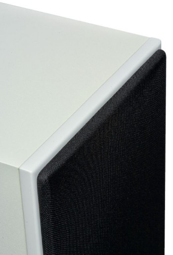

Przednią ściankę kolumn Canton Chrono 70 "oczyszczono" z uchwytów dla maskownicy, teraz jest ona mocowana na magnesy, a pod dodatkowymi pierścieniami ukryto też mocowania koszy przetworników.
Maskownica jest mocowana na magnesy, zrezygnowano jednak z wcześniejszego, oryginalnego i praktycznego dodatkowego zestawu mocowań (na kołki) dla maskownicy na tylnej ściance (gdzie można ją było w ten sposób przechowywać).

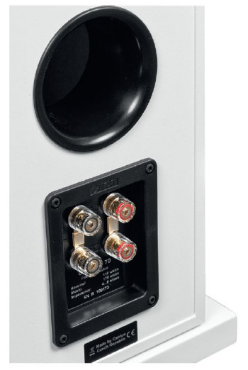

Obydwie 16-tki pracują we wspólnej komorze bas-refleks, strojonej dość wysoko; tunel o średnicy 7 cm jest bardzo krótki - ma 5 cm

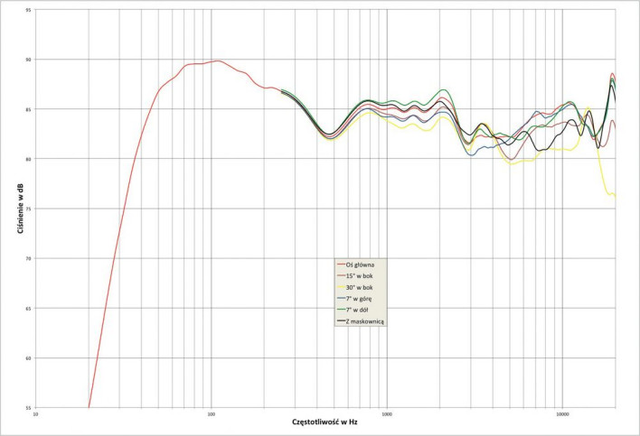

Laboratorium Canton Chrono 70
Niemcy jak chcą, to potrafią... wyrównać charakterystykę, wycyzelować niemal do decybela, i konstruktorzy Cantona też już to w przeszłości pokazywali. Ale nie tym razem, czego nie wypada brać za utratę umiejętności, tym bardziej po odsłuchu Chrono 70.
Brzmienie tych kolumn jest jednak dość rzadkim przypadkiem, gdy obniżenie poziomu wysokich tonów nie jest jako takie wprost "odszyfrowane", ale składa się na dźwięk naturalny, a nawet wyrazisty. Zwykle to przynajmniej lekkie wzmocnienie góry pasma jest potrzebne, aby osiągnąć subiektywną równowagę, zwłaszcza przy wyeksponowaniu basu (które tutaj też widzimy).
Ciekawe, jak wiele różnych, czasami zaskakujących scenariuszy pisze nam teoria i praktyka strojenia kolumn oraz naszego sposobu słyszenia... Producent podaje imponujące pasmo przenoszenia 25 Hz – 40 kHz, ale bez tolerancji decybelowej.

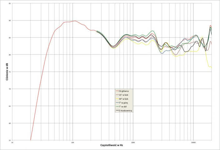

Zmierzona przez nas charakterystyka z osi głównej nie mieści się w najczęściej stosowanej ścieżce +/-3 dB, w +/-4 dB już tak, tyle że w zakresie 40 Hz – 20 kHz (a może wyżej, jednak nasz pomiar kończy się przy 20 kHz).
Tuż przed 20 kHz widać szpic rezonansu metalowej kopułki wysokotonowej. Obniżenie pomiędzy 2 a 3 kHz ma związek z częstotliwością podziału, wg producenta to 3 kHz, wystarczyłoby więc zmniejszyć tłumienie wysokotonowego, aby uzyskać charakterystykę lepiej wyrównaną (chociaż niekoniecznie lepsze brzmienie...), kto ma jakiekolwiek doświadczenie w tej dziedzinie, może spróbować i samemu się przekonać, to jedna z łatwiejszych przeróbek.
Charakterystyki zmierzone pod różnymi kątami leżą blisko siebie. Jeżeli już śledzić drobne różnice, to można zauważyć, że w zakresie średnich tonów najwyżej biegnie krzywa z osi -7O (o 1–2 decybele wyżej niż z osi +7O), ale nie zmienia to wysokości spadku pomiędzy 2 a 3 kHz, więc trudno przesądzać, która charakterystyka przyniesie najlepsze brzmienie.
Mimo to warto jej poszukać, siadając niżej lub wyżej, ewentualnie delikatnie lekko pochylając kolumny do tyłu (znajdziemy się wtedy bliżej osi -7O). Natomiast zdecydowanie zalecamy zdjęcie maskownicy. Mimo że jest ona cienka i od wewnątrz wyprofi lowana, i nie wywołuje głębokich zniekształceń charakterystyki, to nawet niewielki spadek przy 7–8 kHz nie jest nam potrzebny, skoro poziom w tym zakresie i tak jest niski.

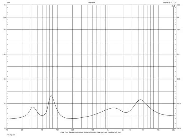

Bas-refleks dostrojono do ok. 50 Hz, dość wysoko, ale skutecznie – uzyskano wysokie ciśnienie w szerokim sąsiedztwie 100 Hz, a spadek -6 dB względem poziomu średniego pojawia się przy ok. 37 Hz – to najlepszy rezultat w tej grupie, chociaż do zapowiadanych 25 Hz "trochę" brakuje; przy tej częstotliwości spadek wynosi już 20 dB.
Czułość to 86 dB, wynik OK, producent obiecuje nieco więcej – 87,5 dB. Impedancja znamionowa – 4 Ω, ustalone przez nas na podstawie pomiaru i minimum przy 200 Hz, wynoszącego dokładnie 4 Ω. Zmienność w całym pasmie jest niewielka, nie jest to więc impedancja szczególnie wymagająca.
Chociaż nie daje to formalnych podstaw do dwuznacznej informacji "4...8 ohms", co jest w zwyczaju kilku producentów, w tym Cantona, to ostatecznie wniosek, że kolumny pod względem impedancji są "uniwersalne", nie powinien ściągnąć na użytkownika problemów. Podawana moc znamionowa (110 W) wygląda wiarygodnie.
