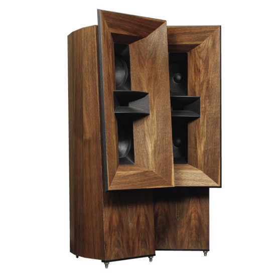

Mniejsze od Gran Gioia, ale i tak „spore”. Oryginalna integracja przetworników tubowych w dwudrożnym układzie symetrycznym nadaje całości szczególny wygląd i szczególne właściwości akustyczne. Dwa 10-calowe niskotonowe plus rasowy, kompresyjny średnio-wysokotonowy. Wykonanie typowe dla Blumehofera - klasyczna uroda drewna, duży wybór fornirów.
Dobre zrównoważenie z lokalnym osłabieniem przy 1 kHz, szerokie pasmo (-6 dB przy 30 Hz), dobre charakterystyki kierunkowe. Czułość 97 dB (wg naszej nowej „normy”), ale przy niskiej impedancji (znamionowo 3 omy).

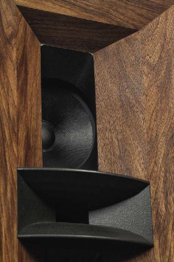

Blumenhofer Gran Gioia 2 x 10" doskonale integrują dźwięk z niewielkiej odległości, co oczywiście zawdzięczają konfiguracji symetrycznej/ koncentrycznej. Pod tym względem mają przewagę nad większą Grand Gioią, która wymaga większego dystansu względem słuchacza.
