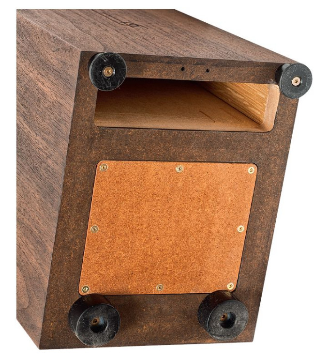

Armin to prawie klasyczny bas-refleks; "prawie" dlatego, że wylot znajduje się w dolnej ściance (stąd wysokie nóżki), a to jak zwykle powoduje nie tylko zwiększenie ciśnienia, ale też dodanie się pewnej masy powietrza, co przestraja układ rezonansowy niżej (i zwykle jest to uwzględnione przez projektanta).

Wylot ma kształt prostokątny, rozciąga się na całą szerokość obudowy, a tunel jest utworzony przez wewnętrzną przegrodę obudowy (bez żadnych dodatkowych elementów), co przypomina trochę "zakończenie" obudów labiryntowo-tubowych Blumenhofera. Ponadto kanał lekko rozszerza się ku wylotowi, co też przypomina tubę, a producent wiąże z tym pewne zalety i nazywa tunel hybrydowym.

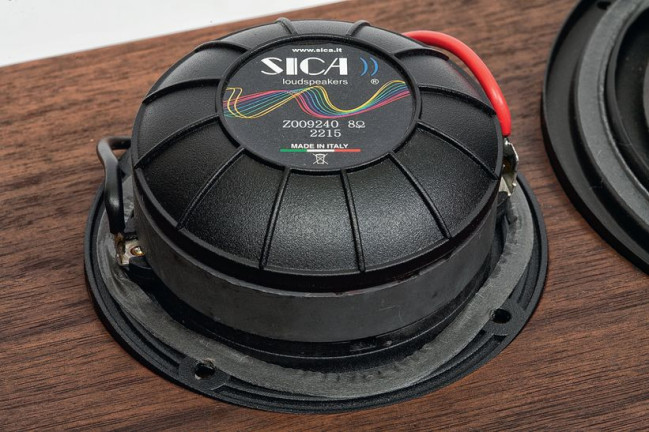

W czym pomógł wytrzymały wysokotonowy, dostarczony przez włoską firmę Sica. Tym razem duży (jak na wysokotonowy) magnes i puszka wytłumiająca, pozwalająca utrzymać niską częstotliwość rezonansową też dużej (28 mm) kopułki. W niektórych egzemplarzach Blumenhofer stosuje przetwornik marki Eton.

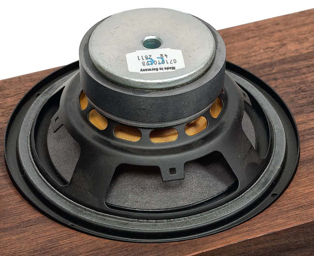

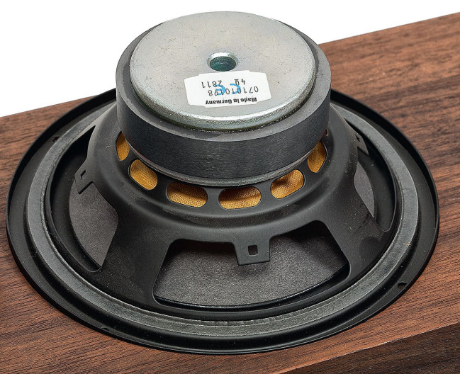

Pierwszy wygląda niepozornie, ma blaszany kosz (o średnicy 175 mm) i niewielki 82-mm układ magnetyczny (mimo to okazał się wystarczający, aby zapewnić dobrą "kontrolę" basu), membrana jest celulozowa (dla mnie to zawsze dobra wiadomość).

17-cm nisko-średniotonowy wygląda niepozornie, ale Blumenhofer wycisnął z niego wszystkie soki. Bas jest niski i dobrze "kontrolowany", średnica naturalna, połączenie z wysokotonowym bezproblemowe, tak jak całe brzmienie Armina.
Wysokotonowy wygląda solidniej, tutaj można się już pochwalić 82-mm magnesem (jednocalowe kopułki mają zwykle magnesy 72-mm). Tekstylna kopułka ma średnicę 28 mm, za magnesem znajduje się duża puszka wytłumiająca, co zapewniło niską częstotliwość rezonansową i pozwala na niskie filtrowanie; Blumenhofer wykorzystał to, ustalając częstotliwość podziału przy 1,8 kHz. 110-mm front wyprofilowano w łagodny falowód.

Dolna ścianka ujawnia najbardziej oryginalne rozwiązania tej konstrukcji. Przy froncie znajduje się kanał bas-refl eksu o długości 27 cm, lekko rozszerzający się ku wylotowi. Cała przestrzeń za wewnętrzną pionową przegrodą, współtworząca ten kanał, jest zamknięta od góry i nie należy do układu rezonansowego, lecz staje się komorą dla zwrotnicy, zamontowanej na dolnej, przykręcanej płytce.

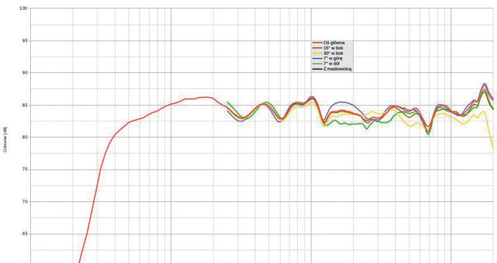

Charakterystyka przetwarzania Armin AK 17 jest bardzo dobrze zrównoważona i takiemu wnioskowi (jak też dobremu brzmieniu) nie stoją na przeszkodzie drobne, lokalne nierównomierności.
Producent zdaje sobie sprawę z osiągniętego rezultatu i obiecuje utrzymanie zakresu 45 Hz – 20 kHz nawet nie w standardowej ścieżce +/-3 dB, ale +/-2 dB; wystarczy przymknąć oko na szczegół przy 18 Hz, aby plan ten uznać za wykonany – dokładnie od 45 Hz, i nie tylko na osi głównej, ale również na osiach +/-7º (w pionie) i 15º (w poziomie).
Oś główną ustaliliśmy na wysokości 80 cm, wyprowadzając ją pomiędzy nisko- -średniotonowym a wysokotonowym, w zakresie częstotliwości podziału najwyżej leży charakterystyka z osi +7º, tym lepiej, bowiem zwykle głowa słuchacza będzie znajdować się na wysokości 90 – 100 cm, ale nawet gdy będzie siedział bardzo nisko, też niewiele straci – charakterystyka z osi -7º przechodzi nieco niżej, ale płynnie. Nawet charakterystyka pod dużym kątem 30º (w poziomie) do 18 kHz trzyma się wąskiej tolerancji. Doskonale! Wpływu maskownicy też nie będziemy krytykować… bo jej w ogóle nie ma.

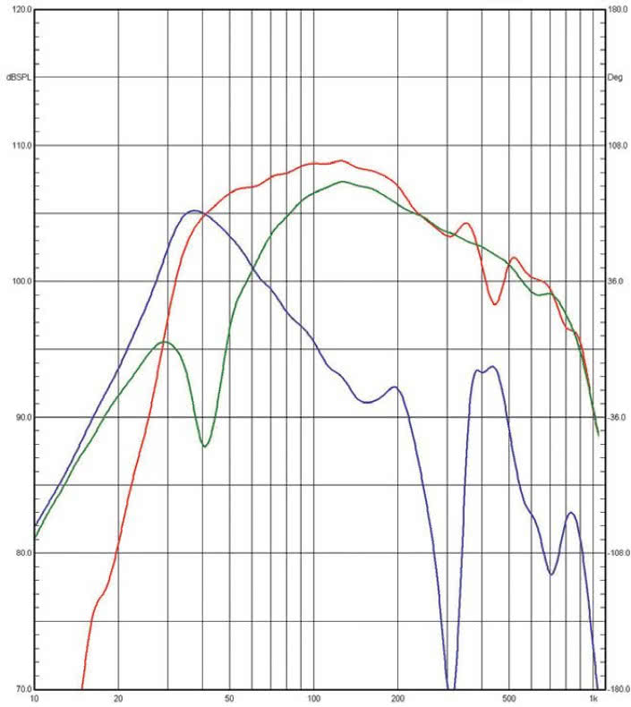

Wgląd w charakterystyki poszczególnych źródeł niskich częstotliwości pokazuje modelowe strojenie bas-refleksu, co jest miłą niespodzianką, wcale nie przez brak zaufania do kompetencji konstruktora, co przez skromność głośnika nisko-średniotonowego, a szczególnie jego układu magnetycznego. Okazał się on jednak dostatecznie silny, aby wypracować dobrą odpowiedź impulsową, co przejawia też się symetrycznym kształtem charakterystyki ciśnienia z otworu.
Objętość dobrano optymalnie, częstotliwość rezonansową również (dokładnie 40 Hz). Jedyny mankament to rezonans pasożytniczy przy 400 Hz (transmisja fali stojącej z obudowy), być może on właśnie jest źródłem podbarwienia, "ożywiającego" dolną średnicę. może on właśnie jest źródłem podbarwienia, "ożywiającego" dolną średnicę. Obyśmy mieli tylko takie problemy...

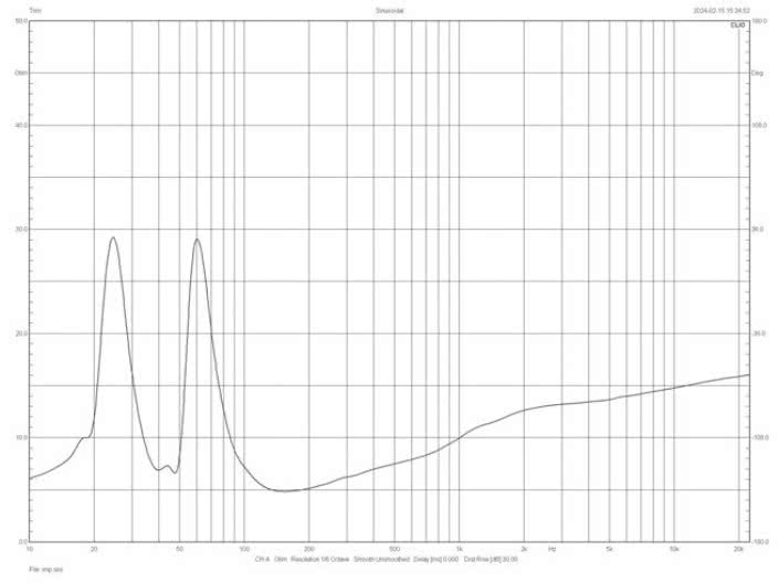

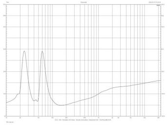

Charakterystyka modułu impedancji też nas cieszy. Minimum o wartości około 5 omów (przy ok. 150 Hz) i niewielka zmienność (w zakresie średnio- -wysokotonowym) pozwala uznać Armina za "łatwe" obciążenie (chociaż o impedancji znamionowej 6 omów, a nie 8 omów, jak deklaruje producent), odpowiednie nawet dla wzmacniaczy lampowych – czułość 85 dB może nie robi wielkiego wrażenia, ale to dobry wynik dla układu dwudrożnego, z 17-cm nisko-średniotonowym, bez żadnych tub, o dość wysokiej impedancji.
