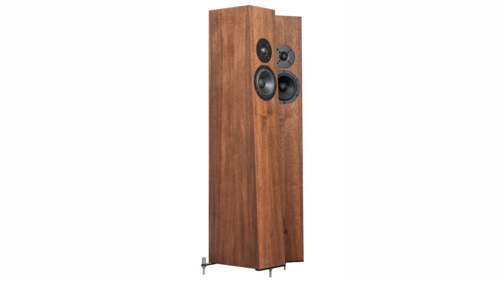

Obudowa Fun 13 MKII jest pod pewnymi względami prosta, a pod pewnymi zupełnie wyjątkowa. Wykonana bez luksusów, ale bardzo starannie. Wykończona naturalnym fornirem (bardzo duży wybór kolorystyczny, chociaż w różnych cenach).

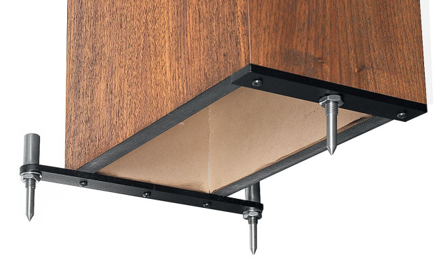

 Kolce są wyjątkowo długie, potrzebne dla dystansu pozwalającego na swobodne odprowadzenie fali z dużego wylotu wewnętrznej tuby. Ponadto pozwalają regulować ten dystans, a także pochylenie kolumny. Wobec takiej długości, aby nie uległy wyłamaniu, są odpowiednio solidnie zamontowane.

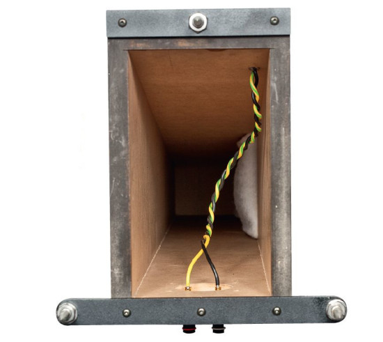

Na dole "zieje" wielki otwór, zajmujący całą powierzchnię podstawy. Zaglądając przezeń do środka, widzimy w zasadzie pustkę, tylko na samym końcu (a więc w górnej części) znajduje się trochę materiału tłumiącego. Wydaje się, że od wewnątrz widać całą obudowę zwężającą się do góry, przecież przednia ścianka jest pochylona.
Ale nie widać głośników – od wewnątrz ścianki są gładkie. Z tej perspektywy nie widać, że w środku jest przegroda biegnąca blisko przedniej ścianki, zaczynająca się niedaleko dolnej przedniej krawędzi, stopniowo odsuwająca się od frontu i kończąca się dopiero niedaleko górnej ścianki, tam gdzie znajduje się wytłumienie.

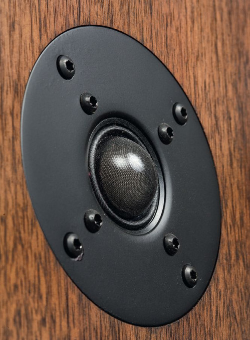

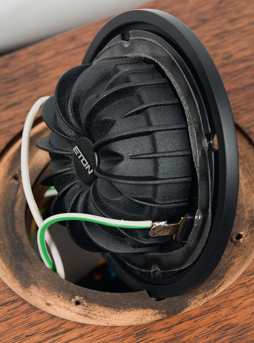

28-mm jedwabna kopułka wysokotonowa ma niemal płaski front – tuba nie była potrzebna do podniesienia jej efektywności, chociaż dzisiaj wielu producentów stosuje krótkie falowody do regulacji charakterystyk kierunkowych, co jednak nie było w programie tej zabawy.

Również nowa (dla wersji MKII), większa kopułka wysokotonowa pochodzi od Etona.
Z kolei wylot tak dużego otworu na dole wymaga znacznego odsunięcia od podłogi, ale przecież kolce i tak są potrzebne, a tak wysoka i smukła kolumna musi zostać ustabilizowana ich szerokim rozstawieniem – przynajmniej z przodu albo z tyłu.
Przygotowano podparcie trzypunktowe, z dwoma kolcami z tyłu, rozstawionymi na szerokość 25 cm (całkowita długość tylnej podpory, a więc całkowita szerokość konstrukcji wynosi 27 cm, a samej obudowy – 17 cm) i jednym z przodu (ale też solidnie mocowanym do metalowej sztaby, rozciągającej się na szerokość obudowy).
Regulowaniem przedniego kolca możemy, po pierwsze, zmieniać pochylenie przedniej ścianki, celując osią najlepszej charakterystyki zakresu średnio-wysokotonowego w miejsce odsłuchowe; po drugie, ewentualnie regulując również tylne kolce, zmieniać dystans do podłogi, który będzie wpływał na działanie labiryntu i charakterystykę w zakresie najniższych częstotliwości.
Trzy punkty zawsze wyznaczają płaszczyznę, więc łatwiej tak uzbrojone kolumny ustabilizować (chociaż łatwiej też... przewrócić). Regulowanie pochylenia wcale nie jest opcją dla najbardziej dociekliwych i wymagających – w ten sposób można łatwo i zauważalnie zmienić brzmienie w dopuszczalnych granicach, co pokazują nasze pomiary.

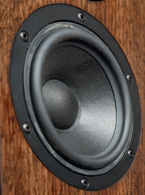

Jednocześnie wymieniono nisko-średniotonowy na nowy typ, z membraną typu P2C, jaką zastosowano już wcześniej w Fun 17. Do dzisiaj jednak nie zmodyfikowano Fun 17 za pomocą większego tweetera, stąd widzimy pewien paradoks: w kolumnach Blumenhofer Fun 13 MKII mniejsza 15-tka jest połączona z większą 28-mm kopułką, a w Fun 17 większa 18-tka – z mniejszą 20-mm kopułką.
Na marginesie dodajmy, że w rodzinie Fun była jeszcze jedna konstrukcja – Fun 10... a więc jeszcze szczuplejsza, z 12-cm głośnikiem (między "ścięciami" jego kosza tylko 10 cm, co pozwoliło na zredukowanie szerokości obudowy do 12 cm...) Ale to już była przesada, możliwości takiego układu, nawet przy wspomaganiu obudową, nie mogły być nadzwyczajne, a cena wynosiła prawie 10 000 zł.
Wymieniona już membrana P2C to kompozyt polimerowy, wzmacniany karbonem, o budowie "kanapkowej", więcej szczegółów producent nie podaje, opis tej techniki jest "w przygotowaniu". Wszystkie przetworniki powstają w kooperacji z innymi niemieckimi, niewielkimi producentami.
Czytaj również: Czy obudowa z membraną bierną to obudowa zamknięta?

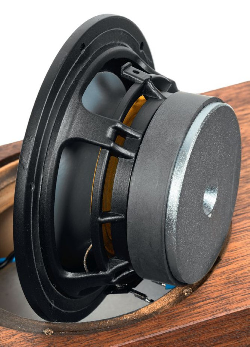

15-cm przetwornik nisko-średniotonowy nie wydaje się być specjalnie przygotowany pod kątem pracy w labiryncie czy tubie. To prawdopodobnie ten sam typ, jaki jest stosowany w małym monitorku Midi, w systemie bas-refleks.

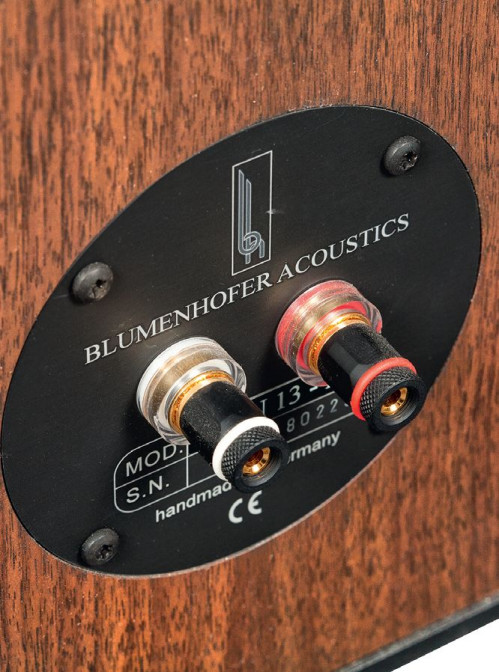

Pojedyncze, wysokiej klasy zaciski – elegancko, wygodnie i niezawodnie.

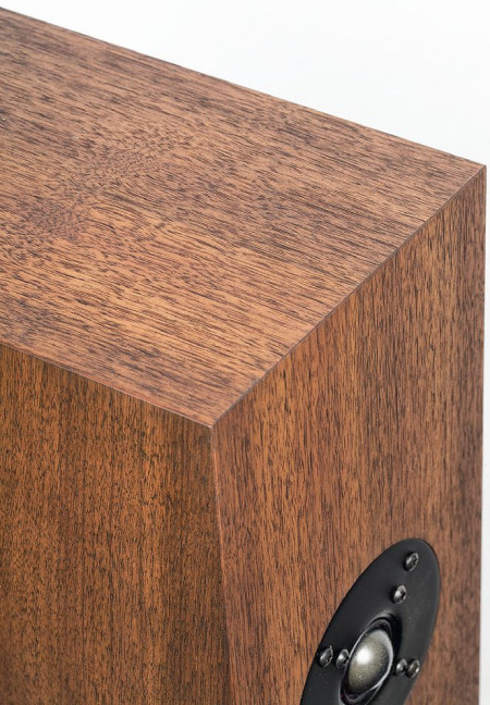

Na froncie wycięto dyskretne firmowe logo, znacznie ładniejsze niż przyklejane blaszki i plastiki.

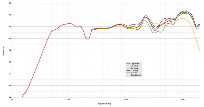

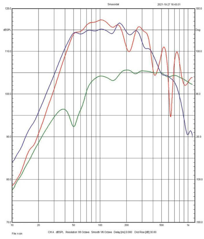

Chociaż nasz test Fun 13 MKII nie jest pierwszym na świecie ani nawet w Polsce, to chyba będziemy pierwsi, którzy przedstawią wyniki pomiarów. Szczególnie ciekawe w przypadku takiej konstrukcji! Szczegółowe omówienie działania obudowy tubowej przygotowaliśmy na następnej stronie, a na tej zajmujemy się standardowymi charakterystykami i parametrami.
Producent obiecuje bardzo wysoką efektywność – aż 90 dB. Według naszych ustaleń jest ona niższa (86 dB), jednak to wciąż wynik ponadprzeciętny dla konstrukcji z jedną 15-tką. Tym bardziej, że mówimy o efektywności, a nie o czułości, bowiem zgodnie z deklaracją producenta, Fun 13 MKII ma impedancję znamionową 8 Ω (minimum to 6,5 Ω przy 300 Hz).
I to jest już wyczyn, bo takiej kombinacji nie powtórzy żadna inna konstrukcja tego testu. Wszystkie pozostałe są 4-omowe, a więc ich czułość w okolicach 86 dB oznacza efektywność niższą o około 3 dB. Fun 13 MKII to najlepsza propozycja dla posiadaczy wzmacniaczy lampowych – łatwa impedancja, wysoka efektywność.

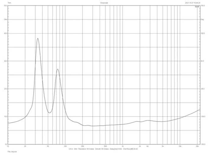

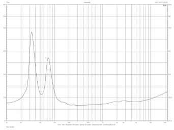

Szczyty impedancji w zakresie niskich częstotliwości są wysokie, ale przebieg w zakresie średnio-wysokotonowym (a nawet już powyżej 110 Hz) – bez dużych zmian, co też liczy się w przypadku wzmacniaczy lampowych zarówno ze względu na łatwość dostarczania mocy do takiego obciążenia, jak i niski współczynnik tłumienia, a więc wysoką impedancję wyjściową, tworzącą dzielnik napięcia z impedancją kolumny i przez to mogącą "modulować" charakterystykę przetwarzania, gdyby charakterystyka impedancji silnie zmieniała się w funkcji częstotliwości.
Deklarowana moc znamionowa to 80 W, a więc możemy te kolumny podłączyć także do przeciętnego (mocowo) wzmacniacza tranzystorowego. I też będzie dobra zabawa.
Producent określa pasmo przenoszenia 50 Hz – 20 kHz w ścieżce węższej niż standardowe +/-3 dB, a mianowicie +/-2 dB. Tak podniesionej poprzeczki jednak nie przeskoczył, bowiem nawet abstrahując od wąskiego antyrezonansu przy około 200 Hz (do czego wrócimy w dalszej części), w zakresie 250 Hz –20 kHz potrzebujemy nawet nieco więcej niż +/-3 dB, głównie z powodu górki przy ok. 10 kHz i dołka przy 3 kHz – na wszystko nie możemy przecież przymykać oka, zwłaszcza że Blumenhofer zapowiedział, że będzie prymusem... Niedoskonałości te wynikają z cech samych przetworników. Charakterystyki zmierzone na różnych wysokościach (+/-7º) rozchodzą się w dość szerokim sąsiedztwie częstotliwości podziału, ale w stopniu niekłopotliwym.
Warto wiedzieć, aby wypróbować różne opcje, że siadając nisko, usłyszymy niższy poziom w zakresie 2–5 kHz (dźwięk będzie spokojniejszy, chociaż wokale może trochę nosowe). Charakterystyka biegnąca najwyżej pojawia się na osi +7º, a więc na osi wyprowadzonej mniej więcej prostopadle do przedniej ścianki.
Pokryłaby się z osią główną pomiaru (biegnącą równolegle do podłoża, na wysokości 90 cm, pomiędzy nisko-średniotonowym a wysokotonowym), gdyby kolumna nie była pochylona – jej pochylenie nie było więc absolutnie konieczne, ale można to zmienić regulacją wysokich kolców.
Wyeksponowanie okolic 10 kHz nie musi być dobitnie rozjaśniające, ale na pewno będzie słyszalne. Możemy tego uniknąć na osi 30O w poziomie, a więc pozostawiając kolumny ustawione osiami równolegle (bez skręcania na miejsce odsłuchowe). Tracimy wtedy więcej również na samym skraju pasma, ale sprawdźmy, czy tę stratę słyszmy... Charakterystyki z maskownicą nie skomentujemy, bo maskownicy w ogóle nie ma.
W zakresie niskich częstotliwości spadek -6 dB względem poziomu średniego notujemy przy ok. 43 Hz. Na rys. 3. pokazujemy charakterystyki składowe w zakresie niskich częstotliwości - z głośnika (zielona), z wylotu tuby (niebieska) i wypadkową (czerwona). Poziom z wylotu tuby został podniesiony zgodnie ze wzmacniającym wpływem podłogi.
Obudowa tubowa prowadząca od tylnej strony membrany podnosi efektywność w zakresie niskich częstotliwości, w zakresie szerszym niż działanie bas-refleksu, ponieważ nie jest układem dostrojonym do jednej częstotliwości rezonansowej (jak bas- -refleks), lecz równocześnie do wielu częstotliwości, będących wielokrotnościami podstawowej, ćwierćfalowej częstotliwości rezonansowej.
Przy tym podstawowym rezonansie powstaje efekt podobny jak w bas-refleksie – odciążenie na charakterystyce głośnika. Zastanawiające jest jednak, że charakterystyka wypadkowa przecina charakterystykę z tuby też dokładnie przy tej częstotliwości, a więc tak jak w przypadku bas-refleksu, chociaż nie powinno być tak w labiryncie.
Rezonans ćwierćfalowy oznacza ułożenie się na drodze od głośnika do wylotu ćwiartki fali i przesunięcie fazowe między promieniowaniem przedniej strony głośnika i wylotu o 90º. Dopiero przy przesunięciu większym od 120º, które wiąże się z ułożeniem w tunelu jednej szóstej fali (przesunięcie od tylnej strony membrany o 60º), ciśnienie wypadkowe jest niższe niż z któregokolwiek ze źródeł (rachunek wektorowy), więc charakterystyka wypadkowa "ma prawo" leżeć niżej od charakterystyki z wylotu.
W tym przypadku, jeżeli ćwierć fali ułożyło się przy 50 Hz, to jedna szósta – przy ok. 33 Hz. Do tej częstotliwości mogliśmy spodziewać się wyższego ciśnienia wypadkowego, niż z samej tuby, a nie niższego. Policzmy, czy rezonans przy 50 Hz może być rezonansem ćwierćfalowym.
Jedna-czwarta fali 50 Hz ma długość ok. 172 cm, szacunki pokazują, że głośnik od wylotu tuby (wewnątrz obudowy) dzieli nieco mniej (ok. 150 cm). Ale nawet gdyby jakimś sposobem powstał tutaj rezonans bas-refleks, to nadal odległość od głośnika do wylotu powinna spowodować dodatkowe (korzystne) przesunięcie fazowe na tej drodze, zmniejszające z kolei przesunięcie między przednią stroną a wylotem.
Charakterystyka poniżej 50 Hz opada z nachyleniem 24 dB/okt., a nie powoli je zwiększa (jak w labiryntach). Nie jestem największym ekspertem od tub i labiryntów, skoro nie potrafię tego wyjaśnić. Za najlepsze opracowanie tego tematu, jakie nadeślą Czytelnicy, ufundujemy roczną prenumeratę. Natomiast powyżej rezonansu ćwierćfalowego wszystko odbywa się już zgodnie z teorią labiryntów.
Przy dwa razy wyższej częstotliwości od rezonansu ćwierćfalowego, a więc przy 100 Hz, w labiryncie układa się połówka fali, co powoduje pełną zgodność fazową przedniej strony głośnika i wylotu – charakterystyka osiąga tutaj maksimum.
Przy kolejnym podwojeniu, a więc przy 200 Hz, w labiryncie układa się już pełna fala, a więc wylot promieniuje w fazie zgodnej z tylną stroną głośnika, czyli... w dokładnie przeciwnej fazie do strony przedniej, stąd ciśnienia z tych źródeł się odejmują, powodując wąską, głęboką zapadłość na charakterystyce.
Efekt ten będzie się powtarzał dla każdej wielokrotności 200 Hz (dobrze widać go przy 400 Hz, 600 Hz), z kolei przy częstotliwościach będących nieparzystymi wielokrotnościami połówki fali (100 Hz), dzięki zgodności faz wylotu i głośnika charakterystyka wypadkowa ma szczyty (300 Hz, 500 Hz, 700 Hz).
A przy częstotliwościach będących nieparzystymi wielokrotnościami podstawowego rezonansu ćwierćfalowego – 150 Hz i 250 Hz – widać lekkie osłabienia na charakterystyce samego głośnika i zafalowania na charakterystyce z wylotu.
W sumie te gęsto usiane zjawiska rezonansowe powodują poważne nierównomierności charakterystyki wypadkowej, topniejące wraz częstotliwością z powodu wcześniej opadającej charakterystyki z tuby, zarówno na skutek jej właściwości dolnoprzepustowych, jak i tłumienia znajdującego się za głośnikiem.
Co ciekawe, tak wąskopasmowe nierównomierności w tym zakresie nie są "wyłapywane" przez pomiar mls, który na rysunku głównym zastępuje pomiar w polu bliskim przy 250 Hz.
Te rezonanse to koszt wyższej efektywności w zakresie niskich częstotliwości. Wynik 86 dB może nie wyglądać imponująco w kontekście obudowy tubowej, ale z piasku bata nie ukręcisz... a tutaj pracuje tylko jedna 15-tka, 8-omowa, wyglądająca na typowy (chociaż dobrej klasy) przetwornik nisko-średniotonowy, a nie na okaz o nadzwyczajnej efektywności.
Biorąc to wszystko pod uwagę, 86 dB to dużo, a że sporo zawdzięczamy obudowie tubowej, pokazuje właśnie rys. 3. – ciśnienie z jej wylotu jest w szerokim zakresie (aż do 300 Hz) znacznie wyższe od ciśnienia z samego głośnika, z bas- -refleksu nie uzyskalibyśmy takich rezultatów, a tym bardziej z obudowy zamkniętej.
