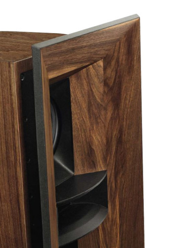

Tuba głośnika średnio-wysokotonowego wygląda rasowo i klasycznie. Pomiędzy jej wlotem a driverem znajduje się komora kompresyjna i korektor fazy, a tytanowa membrana ma znaczną średnicę – 75 mm. Nic dziwnego, że zaczyna pracę już od ok. 1 kHz, chociaż nazwanie go przetwornikiem średnio-wysokotonowym może sugerować, że potrafi przetwarzać większą część zakresu średniotonowego. To jednak niemożliwe chociażby ze względu na wymiary tuby – dużej, jak na wysokotonowy, ale za małej dla wzmocnienia szerokiego zakresu średniotonowego.
Blumenhofer stara się osiągnąć wysoką efektywność w całym pasmie za pomocą konstrukcji całkowicie pasywnej w każdej sekcji (czyli klasycznej, typowej dla aktualnej sytuacji na rynku). Dlatego też stosuje wielkie tuby, ale nawet ich działanie kończy się w okolicach 200 Hz. A co poniżej?

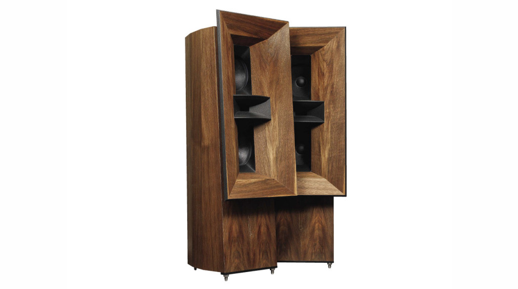

Gran Gioia vs Gran Gioia 2x10"
Gran Gioia to wielka (i na swój sposób piękna) szafa, z 15-calowym (38-cm) przetwornikiem niskotonowym w ponadstulitrowej obudowie, z wielką tubą o szerokości 55 cm, o całkowitej głębokości 84 cm i masie 100 kg.
Blumenhofer Gran Gioia 2x10" to na tyle odmienna konstrukcja, że trochę dziwne jest użycie niemal tej samej nazwy, tylko rozszerzonej o 2x10".
To konstrukcja wciąż bardzo duża, ale już nie ogromna. Zresztą taki jest chyba główny cel jej powstania: nie konkurować i nie licytować się z Gran Gioia, lecz trochę jej ustąpić - również pod względem ceny - zajmując niższą pozycję w hierarchii. Niższą, ale może mocniejszą.
Nawet dla audiofilów szukających tylko tego, co najlepsze, oryginalne Gran Gioia mogą się okazać nie tyle za drogie, co za duże. 2x10" mogą być już "do wytrzymania" przede wszystkim dzięki znacznie mniejszej głębokości (54 cm), a trochę niższa cena będzie drugorzędnym "bonusem".
Relacja obydwu Gran Gioia przypomina mi nieaktualny już, ale chyba pamiętany "układ sił" w serii Nautilus 800 B&W przed kilkunastu laty. Największe 801-ki też miały 15-calowy niskotonowy i obudowę wielkości beczki; 802-ki były już znacznie mniejsze (dwa 8-calowe), więc Bowers wprowadził model Nautilus 800 właśnie z dwoma 10-calowymi.
Potem powielono ten schemat w serii 800D, ale jeszcze później 801 w ogóle zniknęły, wyparte właśnie przez 800-ki - obecnie najlepszy model serii. Mam jednak nadzieję, że Gran Gioia nie podzieli losu 801, mimo że 2x10" na pewno odbierze jej część klientów.

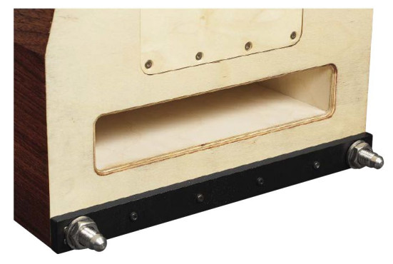

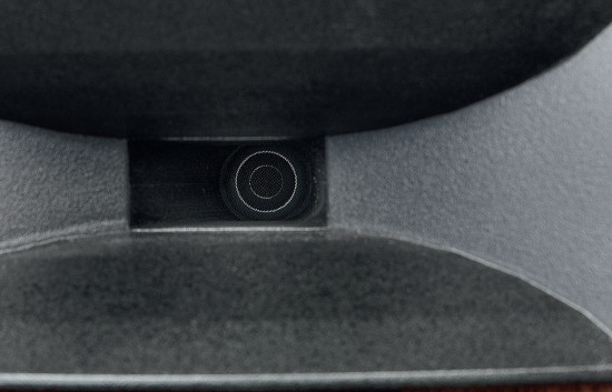

Wylot bas-refleksu znajduje się w dolnej ściance, przy przedniej krawędzi, ma formę dość szerokiej szczeliny (27 x 5 cm) z 34-cm tunelem, również wykonanym ze sklejki, rozszerzającym się ku wyjściu. W związku z tym kolumna musi stać na wysokich nóżkach (kolcach), aby ciśnienie rozeszło się dość swobodnie. Kolce muszą być też odpowiednio solidne i tak też zainstalowane, tym bardziej że są tylko trzy (ze względu na kształt podstawy obudowy), co automatycznie zapewnia "złapanie" płaszczyzny i unieruchomienie.
Optymalną objętość (i dostrojenie bas-refleksu) dobiera się bowiem głównie pod kątem dobrej odpowiedzi impulsowej, a nie dolnej częstotliwości granicznej, która jest "wynikowa".
Mimo to producent podaje takie same jej wartości dla modelu Gran Gioia i Gran Gioia 2x10", co też jest możliwe, zwłaszcza przy niższej efektywności. Wrócimy do tego w laboratorium, porównując zarówno obydwie Gioia, jak też wartości podawane przez producenta ze zmierzonymi.

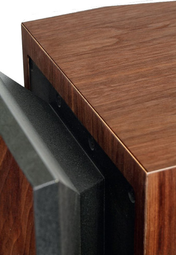

Główną część obudowy wykonano ze sklejki, a elementy tub – z płyty HDF. Do wyboru pozostaje wiele wariantów wykończenia naturalnymi fornirami. Styl Blumenhofera, mimo że w kształtach czasami niezwykły, niesie ze sobą dużo klasycznego klimatu, w którym najważniejsza jest naturalna uroda drewna. To tradycyjna stolarska robota.

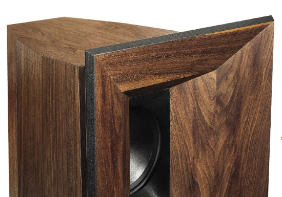

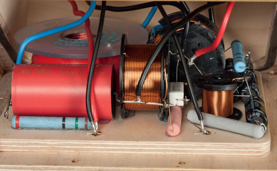

Układ dwudrożny, ale wcale nie minimalistyczny. Aby choćby względnie wyrównać charakterystykę przy zastosowaniu takiej kombinacji przetworników, trzeba się sporo nagimastykować. O żadnych pierwszych rzędach nie ma tutaj mowy.
Większa część tuby jest więc wspólna dla obydwu niskotonowych, i w to wielkie okno "wprawiono" tubę wysokotonową. Jej wylot ma proporcje typowe dla tubowych głośników wysokotonowych, jest ok. dwa razy szerszy niż wysoki, co uprzywilejowuje rozpraszanie w płaszczyźnie poziomej; węższe w płaszczyźnie pionowej może zostać skorelowane z charakterystykami całego układu.
To duży, wydajny i wytrzymały przetwornik, tytanowa membrana "drivera" ma średnicę 7,5 cm, a wlot tuby - 3,5 cm, więc między membraną a wlotem jest komora kompresyjna, typowa dla "prawdziwych" głośników tubowych (inaczej nazywanych "kompresyjnymi"), a nie "zwykłych" przetworników (kopułkowych), którym tylko dodano tubkę (w płytkiej formie nazywanej też "falowodem").
W tej części głośnik ten jest taki sam, jak w Gran Gioia, ale zmieniona tuba na pewno wywołuje inną charakterystykę. Czy lepszą, czy zmiana profilu była wymuszona aranżacją głośników? Zobaczymy w laboratorium.
Dla nas to aranżacja symetryczna, nazywana też d’Appolito (chociaż ta druga formalnie wiąże się z zastosowaniem określonych filtrów). Blumenhofer nie stosuje tych określeń, lecz jeszcze dalej idące - nazywa układ "koaksjalnym a'la Blumenhofer", sugerując, aby wylot wspólnej tuby głośników niskotonowych traktować jako jedno źródło dźwięku, którego centrum znajduje się dokładnie na osi przetwornika wysokotonowego.
Czytaj również: Dlaczego otwór bas-refleks nie promieniuje w fazie przeciwnej do fazy przedniej strony membrany?

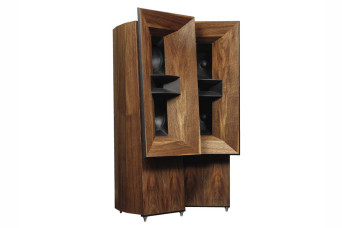

Gran Gioia 2x10" jest lekko pochylona do tyłu, chociaż i bez tego oś główna układu (wyprowadzona prostopadle z jego centrum, a więc z głośnika wysokotonowego) biegłaby w kierunku hipotetycznego miejsca odsłuchowego, na wysokości około 90 cm. Jednak takie pochylenie i przejście tej osi nawet wyraźnie ponad głową słuchacza (gdy usiądzie daleko) nie będzie problemem, bo bez względu na odległość kąt pozostanie taki sam – niewielki, na tej osi charakterystyka też jest dobra.
Głośnik wysokotonowy znajduje się na wysokości ok. 90 cm, a więc zupełnie prawidłowej, odpowiadającej wysokości, na jakiej można spodziewać się głowy siedzącego słuchacza.
Układy symetryczne czasami mają z tym problem, gdy obudowa ma przeciętną wysokość około 1 m. Wówczas zaleca się albo jej lekkie pochylenie, albo zachowanie większego dystansu.
Problemem nie jest sama wysokość, na jakiej znajduje się wysokotonowy, ale tożsama z nią w układach symetrycznych wysokość, na jakiej jest wyprowadzona, prostopadle do przedniej ścianki, oś główna całego układu, na której należy oczekiwać najlepszej charakterystyki.
Mimo że Blumenhofer Gran Gioia 2x10" nie musiały, a nawet nie powinny być pochylone (wedle powyższych założeń), to jednak są - na szczęście niewiele, więc kąt, jaki powstaje między ich osią główną a kierunkiem łączącym centrum akustyczne z miejscem odsłuchowym, nie jest duży i daje nadzieję, że na tej osi charakterystyka nie ulegnie znaczącemu pogorszeniu, co też sprawdzimy w laboratorium.
Powodem takiego manewru może być zamiar dostosowania kolumn nie tylko do warunków odsłuchu ściśle związanych z jednym, idealnym miejscem odsłuchowym, ale uczynienia ich bardziej uniwersalnymi. Słuchacze sporadycznie siadają niżej, niż "dyktuje" to fotel odsłuchowy, a często chodzą po pomieszczeniu (rzadko na czworakach).
Wreszcie mogła skłonić do tego obserwacja z różnych wystaw, w których Blumenhofer regularnie bierze udział - wielu "słuchaczy" wcale nie zajmuje miejsc siedzących, tych zresztą czasami brakuje, ale staje z tyłu i z boku. Żeby i do nich dotarł względnie dobry dźwięk, należy oś główną skierować w ich kierunku.
Wylot dużej tuby ma szerokość znacznie przekraczającą szerokość właściwej obudowy, razem z zewnętrznym sfazowaniem krawędzi - 55 cm; podczas gdy "skrzynia" - tylko 36 cm.
Konstruktor mógł, z podobnym skutkiem akustycznym, wszystko bardziej zintegrować w obudowie odpowiednio szerokiej, za to płytszej, ale wybrał rozwiązanie trudniejsze, ciekawsze i chyba jednak ładniejsze.
Tuba częściowo "wychodzi" ze skrzyni na ok. 11 cm, a skrzynia zwęża się ku tyłowi, ale nie jedną płaszczyzną bocznych ścianek ani ich wygięciem, lecz "etapami" - podobnie jak w Gran Gioia, tyle że kubatura obudowy 2x10" jest mniejsza (chociaż jest ona wyższa).

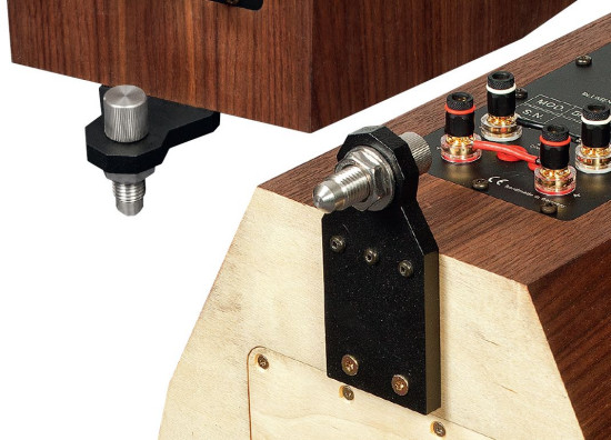

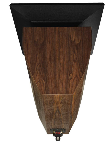

Ze względu na kształt obudowy, z tyłu przygotowano tylko jeden punkt podparcia. Tym samym musi on być osadzony bardzo solidnie, zwłaszcza że został wysunięty, co mogłoby grozić jego wyłamaniem. Lepiej zachować ostrożność i przy przestawianiu "chodzić" na dwóch kolcach z przodu
Analogicznie wykonano większą część tuby niskotonowych, która ma płaskie powierzchnie, a optymalny dla takiej technologii (ale nie absolutnie idealny) profil uzyskano przez jej "załamanie", sekcja zewnętrzna rozszerza się oczywiście "szybciej". Natomiast tuba wysokotonowa ma już dopracowany profil krzywoliniowy - typowe tubowe "usta".
W testowanej parze były one polakierowane na czarno, podobnie jak kanał bezpośrednio przy niskotonowych, ale na wielu zdjęciach firmowych jest ona wykończona takim samym fornirem, jak główna część obudowy. Ta jest wykonana ze sklejki, podczas gdy tuby - z HDF-u. Do wyboru pozostaje wiele wersji kolorystycznych, zarówno "europejskich" (np. orzech, dąb, brzoza), jak i egzotycznych (np. heban, zebrano).

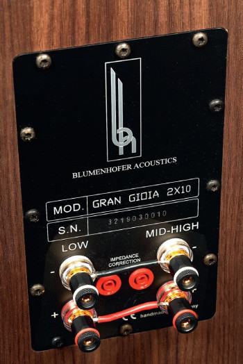

Gniazdo przyłączeniowe jest podwójne, z doskonałymi zaciskami. Ich ustawienie jest nietypowe, zorientowane w poziomie (na lewo sekcja niskotonowa, na prawo – średnio-wysokotonowa). Jeżeli umknie nam ten szczegół i nie zwrócimy też uwagi na położenie zworek, to podłączając pojedynczy kabel, zewrzemy wyjście wzmacniacza. A jeżeli zwory wyjmiemy i podłączymy nieprawidłowo obydwa kable? Usłyszymy sygnał różnicowy jednego kanału poniżej 1 kHz, a drugiego – powyżej... Pomiędzy zaciskami jest miejsce na zworkę linearyzującą impedancję (sens tego wyjaśniamy w laboratorium).
Gniazdo przyłączeniowe jest podwójne, z doskonałymi zaciskami. Ich ustawienie jest nietypowe, zorientowane w poziomie (na lewo sekcja niskotonowa, na prawo - średnio-wysokotonowa). Jeżeli umknie nam ten szczegół i nie zwrócimy też uwagi na położenie zworek, to podłączając pojedynczy kabel, zewrzemy wyjście wzmacniacza. A jeżeli zwory wyjmiemy i podłączymy nieprawidłowo obydwa kable? Usłyszymy sygnał różnicowy jednego kanału poniżej 1 kHz, a drugiego – powyżej... Pomiędzy zaciskami jest miejsce na zworkę linearyzującą impedancję (sens tego wyjaśniamy w laboratorium).

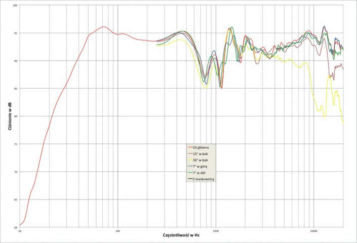

Charakterystyka 2x10" leży na podobnym poziomie jak z Gran Gioia, więc czułość obydwu konstrukcji jest podobna (ok. 94 dB wg starej metody, 97 dB wg nowej). Na pierwszy rzut oka daleko odbiega to od deklaracji producenta, który każe nam się spodziewać między nimi aż 5 dB różnicy... ale efektywności, a to w tym przypadku ma zasadnicze znaczenie.

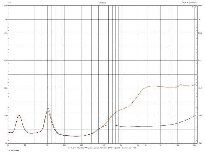

Gran Gioia ma impedancję znamionową 8 Ω, więc jej czułość jest tożsama z efektywnością, a 2x10" ma impedancję znamionową... 3 Ω, więc efektywność jest o ok. 4 dB niższa od czułości. Różnica w efektywności wynosi więc 4 dB na korzyść Gran Gioi, ponadto jej 8-omowa impedancja też będzie lepiej pasowała wielu wzmacniaczom lampowym. Skąd 3-omowa impedancja znamionowa 2x10"?
Spójrzmy na charakterystykę impedancji: w zakresie 100 Hz - 200 Hz poziom wynosi 2,5 Ω, więc nie możemy zgodzić się na 4 Ω "proponowane" przez producenta - impedancja nie może spadać bardziej niż o 20% od wartości "przyznanej" impedancji znamionowej. W związku z tym 2x10" to obciążenie dość szczególne - pod względem impedancji "trudne", pod względem efektywności (a tym bardziej czułości) "łatwe".
Przyda się wzmacniacz "wydajny prądowo", który poznamy po tym, że wyraźnie zwiększy moc na 4 Ω w stosunku do 8 Ω (najlepiej blisko dwukrotnie), ale nie musi to być moc bezwzględnie wysoka, chociaż i taką 2x10" przyjmie. Według informacji producenta ma moc znamionową 300 W, podczas gdy Gran Gioia - 150 W. Ostatecznie parametry 2x10" są ustawione bardziej pod kątem solidnego wzmacniacza tranzystorowego, a Gran Gioi - lampowego.
Niewiele pod tym względem zmieni linearyzacja impedancji, jaką możemy przeprowadzić w obydwu konstrukcjach. Ma ona dwa cele. Pierwszy to ułatwienie pracy wzmacniaczowi, o ile ten z trudem radzi sobie z dużymi kątami fazowymi, towarzyszącymi zmianom impedancji - znowu mowa o wzmacniaczach o słabej wydajności prądowej, ale dla nich i tak większym problemem będzie wspomniana niska wartość modułu 2,5 Ω, tym bardziej że kształt, jaki zostaje poddany linearyzacji, nie wygląda groźnie.
Zmiany nie są gwałtowne, poziom rośnie do 20 Ω przy 3 kHz i powyżej się stabilizuje. Sprowadzenie go do ok. 6 Ω powyżej 500 Hz nie zrobi już wzmacniaczowi wielkiej różnicy. Spowoduje jednak inny potencjalnie korzystny efekt - zmieniająca się w funkcji częstotliwości impedancja obciążenia tworzy wraz ze stałą impedancją wyjściową wzmacniacza dzielnik napięcia, co powoduje, że część napięcia odkładana na impedancji kolumny też zmienia się w funkcji częstotliwości, a to oznacza, że zmienia się charakterystyka przetwarzania.
Znaczenie tego zjawiska zależy też od impedancji wyjściowej wzmacniacza, która jest pod tym kątem pomijalnie niska w przypadku wzmacniaczy tranzystorowych, a znacząca w przypadku lampowych (iloraz założonej impedancji obciążenia i impedancji wyjściowej to współczynnik tłumienia).
Zatem znowu chodzi o współpracę ze wzmacniaczami lampowymi, z którymi trudno będzie ją nawiązać z innego, wspomnianego już powodu. Producent deklaruje, że 2x10" jest "tube friendly" i nie można wykluczyć, iż w praktyce wiele wzmacniaczy lampowych da sobie radę, jednak przesłanki parametryczne do takiego stwierdzenia nie upoważniają.

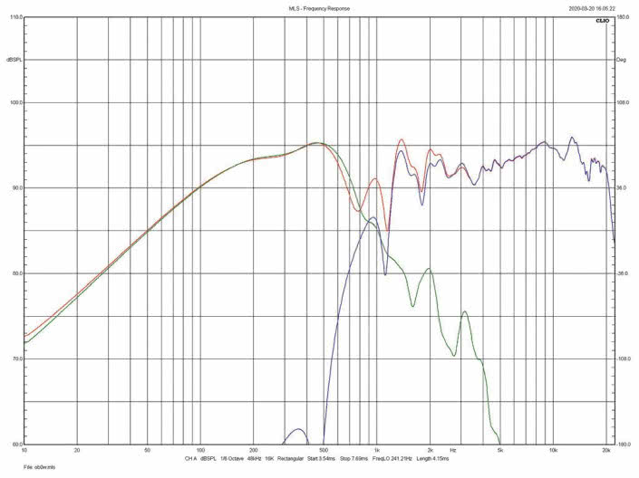

Dla obydwu wersji Gran Gioia producent określa pasmo przenoszenia jako 35 Hz - 20 kHz, w ścieżce, uwaga: +/-2 dB. Zwykle przyjmuje się ścieżkę +/-3 dB, ale wygląda na to, że Blumenhofer chce zwrócić naszą uwagę na charakterystykę wyrównaną lepiej niż "przeciętnie".
Trochę przelicytował, gdyż nawet nie biorąc pod uwagę wąskopasmowych dołków przy 800 Hz i 1,1 kHz, utrzymamy się w standardowych granicach +/-3 dB, co dla tak niekonwencjonalnej konstrukcji dwudrożnej wciąż jest bardzo dobrym wynikiem. A mógłby on być może jeszcze lepszy... i zrealizować obietnicę +/-2 dB, gdyby lepiej przeprowadzono łączenie obydwu sekcji.
Obniżenie w okolicach 1 kHz jest z nim związane, co obejrzymy dokładniej na dodatkowym, małym rysunku. Charakterystyki obydwu sekcji nie spotykają się (nie przecinają) na odpowiednim poziomie, aby charakterystyka wypadkowa mogła przejść płynnie, na poziomie właściwym dla całego pasma.
Korelacja fazowa przy samym przecięciu charakterystyk, w okolicach 1 kHz, jest dobra (wypadkowa biegnie ok. 6 dB wyżej), powyżej również (wypadkowa biegnie powyżej charakterystyki wysokotonowego), poniżej jest słabsza (wypadkowa poniżej niskotonowych).
Można by sądzić, że producent tak "lubi", albo że nie potrafi inaczej (co byłoby jeszcze dziwniejsze), ale mam pewne podejrzenia na temat głębszej przyczyny tego zjawiska, które jednocześnie je usprawiedliwia jako trudne do uniknięcia wobec przyjętych przez konstruktora założeń i rozwiązań. Priorytetem jest efektywność; poniżej 100 Hz walczy układ bas-refleks, powyżej 300 Hz - tuba.
Aby uniknąć osłabienia w okolicach 200 Hz, zastosowano filtr dolnoprzepustowy 3. rzędu, który te okolice trochę "podbija" (potrafią to filtry bierne wyższego rzędu), stąd też niski poziom modułu impedancji w tym zakresie.
Charakterystyka samego głośnika opadałaby powyżej 300 Hz, ale tutaj kompensuje to działanie tuby - oczywiście do pewnego stopnia, a więc do pewnej częstotliwości. Powyżej 500 Hz tłumienie elektryczne wygrywa ze wzmocnieniem tuby i wypadkowa charakterystyka opada. Dlatego trudno byłoby rozciągnąć wyżej pasmo przenoszenia głośników niskotonowych - filtrowanie przy wyższej częstotliwości nie pozwoliłoby wzmocnić 200 Hz.
Gdyby wysokotonowy "zszedł" niżej i zgodnie z zapowiedziami producenta przeciął charakterystykę niskotonowych przy 750 Hz, wówczas przy dobrym zgraniu fazowym omawiany zakres zostałby wypełniony. Jednak charakterystyka tej sekcji opada z dużym nachyleniem poniżej 1,3 kHz.
Czy tutaj możliwe byłoby niższe filtrowanie? Ten sam driver w innej tubie, w dużej Gran Gioia, sięga niżej i udaje mu się osiągnąć częstotliwość podziału 700 Hz, a osłabienie przy tej częstotliwości wynika tam głównie z przesunięcia fazy, zwłaszcza na osi +7O.
Charakterystyki kierunkowe w płaszczyźnie pionowej w zakresie +/-7O są doskonałe, nie musimy się martwić, gdy oś główna przejdzie ponad głową, co jest możliwe na skutek pochylenia frontu do tyłu.
Również na osi 15O w płaszczyźnie poziomej jest bardzo dobrze (to znaczy charakterystyka nie zmienia się znacznie względem charakterystyki z osi głównej), nawet w zakresie najwyższych częstotliwości, a to dla tuby spore osiągnięcie. W najwyższej oktawie charakterystyka tej wersji tuby jest ładniejsza niż w Gran Gioia - szpilka przy 13 kHz jest znacznie niższa.

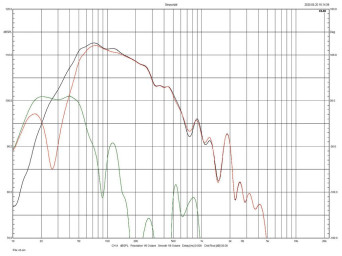

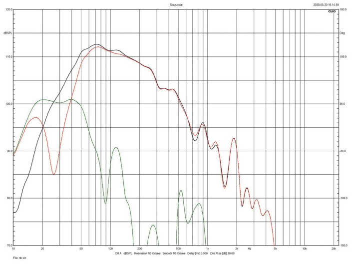

Przechodzimy do zakresu niskotonowego, któremu również poświęciliśmy dodatkowy rysunek. Należy wziąć pod uwagę, że pokazuje on pomiary wykonane w polu bliskim, charakterystyki są tutaj prawidłowo oddane do ok. 250 Hz, chociaż sam pomiar "z rozpędu" obejmuje całe pasmo akustyczne. Przy okazji przypomnijmy kilka innych ogólniejszych kwestii. Do ustalania częstotliwości rezonansowej bas-refleksu mogą służyć trzy przesłanki o różnej dokładności.
Najmniej pewną jest szczyt ciśnienia z bas-refleksu; tylko w szczególnych przypadkach występuje on dokładnie przy częstotliwości rezonansowej, częściej niżej lub wyżej, albo nawet... jednocześnie niżej i wyżej, co ma właśnie miejsce w 2x10", do czego jeszcze wrócimy.
Drugą, na której można bardziej polegać, a nawet trzeba, gdy nie znamy charakterystyk przetwarzania, jest charakterystyka impedancji - częstotliwość rezonansowa leży w przybliżeniu w minimum między dwoma wierzchołkami charakterystycznymi dla bas-refleksu.
Jednak najpewniejsze jest minimum na charakterystyce głośnika, o ile jest ono głębokie i ostre, tak jak właśnie w 2x10". Czasami jest ono niewyraźne, gdy np. obudowa jest silnie wytłumiona. W tym przypadku możemy więc z całą pewnością stwierdzić, że bas-refleks dostrojono do 25 Hz.
Nisko, chociaż nie aż tak nisko jak w Gra Gioia, gdzie było 22 Hz. To, że poziom ciśnienia z otworu jest znacznie niższy niż z głośnika (w zakresie szczytu jego charakterystyki, wokół 100 Hz), nie wynika z żadnego tłumienia, ale z tego, że częstotliwość rezonansowa obudowy nakłada się na duży spadek na charakterystyce samego głośnika (nawet jeszcze przed lokalnym odciążeniem, powodowanym przez układ rezonansowy), a ciśnienie z otworu zawsze jest pochodną ciśnienia z głośnika - to on "zasila" układ rezonansowy, a nie odwrotnie.
Przy częstotliwości rezonansowej obudowy, określonej przez jej parametry (objętość i wymiary tunelu), membrana głośnika jest "hamowana", w skrajnych przypadkach niemal unieruchamiana przez zjawisko rezonansu.
Charakterystyka wypadkowa systemu zawsze przetnie charakterystykę z otworu przy częstotliwości rezonansowej, bowiem przy niej promieniuje tylko on. Poniżej rezonansu leży ona niżej od charakterystyki z otworu, ponieważ promieniuje w fazie znacznie przesuniętej względem fazy promieniowania głośnika, a powyżej - wyżej od niej i od charakterystyki głośnika, bo obydwa źródła współpracują w fazie (mniej więcej) zgodnej.
Spadek -6 dB względem szczytu przy 70 Hz notujemy przy ok. 38 Hz, a względem poziomu średniego całej charakterystyki (tutaj trzeba wrócić do głównego rysunku na poprzedniej stronie) - przy 30 Hz. Gran Gioia "schodziła" jeszcze niżej, z takim spadkiem aż do 22 Hz, co wynikało nie tylko z niższego dostrojenia, ale przede wszystkim z wyższego poziomu ciśnienia z otworu w tym zakresie.
Nie wiem, dlaczego producent podaje taką samą wartość dolnej częstotliwości granicznej dla obydwu modeli. Charakterystyka (wypadkowa) utrzymuje względnie umiarkowane nachylenie aż do 20 Hz (12 dB/okt. w oktawie 20-40 Hz), co zapowiada dobrą odpowiedź impulsową.
"Dwugarbny" kształt ciśnienia z bas- -refleksu sygnalizuje, że przy większej objętości można by uzyskać wyższy poziom w tym zakresie, a więc niższą częstotliwość graniczną. Ale dzięki takiemu dostrojeniu charakterystyka samego głośnika zostaje uwypuklona w okolicach 100 Hz, co służy wyższej efektywności, a mniejsza obudowa to też zrozumiały atut. Trzeba jednak podsumować, że o ile 2x10" ma bas bardzo dobrze rozwinięty, to Gran Gioia - wspaniale...
Wylot umieszczony na skraju obudowy zagraża silną transmisją powstających w niej fal stojących. Należy jednak dodać, że znaczenie ma nie miejsce wylotu, ale wewnętrznego zakończenia tunelu, dlatego konstrukcje z otworem w dolnej ściance są pod tym względem bezpieczne, gdyż ich tunele odsuwają wlot od skraju obudowy.
W Gran Gioia tunel ma 34 cm, kończy się więc (albo zaczyna) w 1/4 wysokości, w miejscu już dość cichym. Na charakterystyce wciąż widać rezonans fali stojącej - przy ok. 120 Hz - ale leży on 20 dB poniżej poziomu ciśnienia z głośnika. Można go więc uznać za nieszkodliwy.
