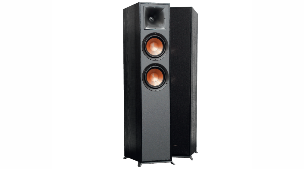

Tak jak miesiąc temu zaczęliśmy pierwszą piątkę od najmniejszej wówczas konstrukcji AE109, tak drugą otwiera najbardziej okazała. R-620F nie są wykonane luksusowo, bo w tym zakresie cenowym nie stać na to nikogo, ale przyciągają uwagę wielkością i techniką: oryginalnymi, "dekoracyjnymi" przetwornikami, zapowiadającymi też dużo dźwiękowych emocji.
Poważna kolumna z efektownymi, fi rmowymi przetwornikami; układ dwudrożny z parą nisko-średniotonowych 17-tek i wysokotonową tubą. Technika i wygląd łączą tradycję i nowoczesność. Tylko w kolorze czarnym. Ładny materiał maskownicy.
Wzmocniony (ale bez przesady) i nisko rozciągnięty bas (-6 dB/32 Hz), lokalne nierównomierności zakresu średnio-wysokotonowego nie wychodzą poza ścieżkę +/-3 dB. Bardzo wysoka czułość 92 dB, impedancja znamionowa 4 Ω

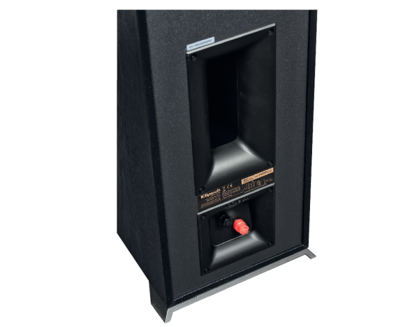

Wylotowi bas-refleks nadano profil Tractrix zapożyczony z tuby wysokotonowej. Taka precyzja jest zbyteczna dla promieniowania niskich częstotliwości, ale zaokrąglenie krawędzi wylotu służy redukcji turbulencji.

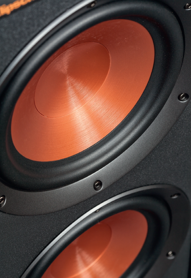

"Miedziane" membrany są w rzeczywistości wykonane z polimerów. Obydwa głośniki pracują w zakresie nisko-średniotonowym do 2 kHz, więc cały układ jest dwudrożny. Mocne układy magnetyczne zapewniają zarówno wysoką efektywność, jak też dobrą odpowiedź impulsową w bas-refl eksie. R-620F ma też niską częstotliwość graniczną.
Z pomocą układowi dwudrożnemu przychodzi niska częstotliwość podziału (2 kHz lub niżej) ograniczająca zakres współpracy między nisko-średniotonowymi, ale nie po raz pierwszy widzimy takie rozwiązanie i wcale nie musi ono być dyktowane oszczędnościami – podobnie zaprojektowano również kolumny głośnikowe wyższej serii RP.

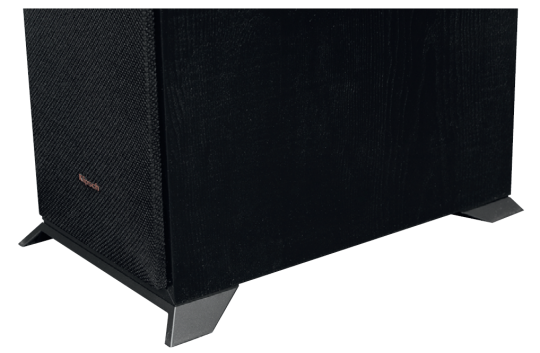

Kolumna jest lekko pochylona do tyłu (to też cecha wspólna wszystkich wolnostojących R i RP), tym razem powodują to nie metalowe płozy biegnące wzdłuż bocznych krawędzi (jak w RP), lecz plastikowe (odpowiednio solidne), wzdłuż przedniej i tylnej (nóżki pierwszej są nieco wyższe).
Przy wysokotonowym, znajdującym się na optymalnej wysokości ok. 90 cm, pochylenie może wydawać się zbyteczne, jednak właśnie zapewnienie dobrej zgodności fazowej promieniowania nisko-średniotonowych w całym zakresie ich współpracy, w miejscu odsłuchowym wymaga wyrównania dystansu od obydwu, czemu służy właśnie taki zabieg.

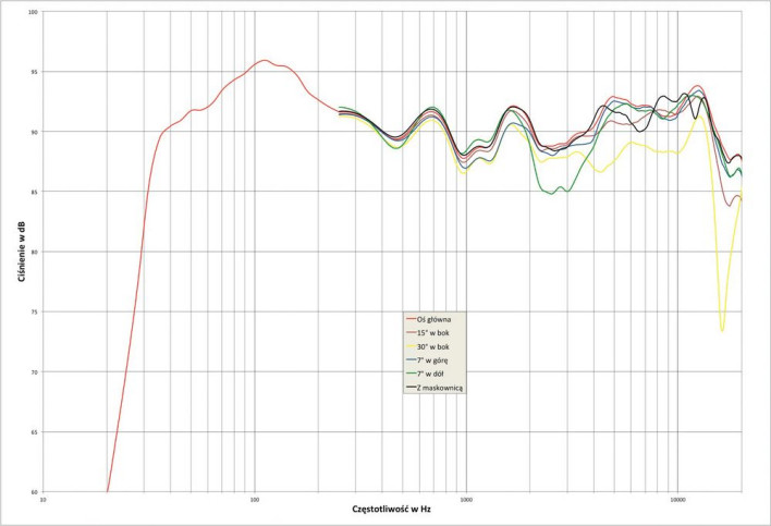

Charakterystykę przenoszenia można uznać za dobrze zrównoważoną; chociaż nie mieści się w ścieżce +/-3 dB w pasmie od 38 Hz do 21 kHz (co deklaruje producent), to niewiele jej do tego brakuje, a od 200 Hz do 16 kHz utrzymuje się w ścieżce +/-2 dB (na osi głównej).
Lekkie pochylenie pomogło utrzymać dobre zgranie fazowe obydwu nisko-średniotonowych również poza osią główną, aż do 2 kHz wszystkie charakterystyki leżą blisko siebie, dopiero w okolicach 2 kHz powstaje osłabienie na osi -7º (w płaszczyźnie pionowej). Dlatego też nie należy siedzieć zbyt nisko, można za to dość wysoko (z głową na wysokości ok. 100 cm).
Charakterystyka z osi +7º leży bardzo blisko tej z osi głównej (podobnie jak na osi 15º w płaszczyźnie poziomej, więc nie trzeba kolumn skręcić dokładnie w miejsce odsłuchowe). Wysokie tony są tylko bardzo delikatnie podniesione, a powyżej 13 kHz opadają.
Porównanie z charakterystyką zmierzoną w teście RP-6000F pokazuje, na czym polega przewaga przetwornika wysokotonowego serii Prestige – tam biegnie ona wysoko aż do 18 kHz. Maskownica wprowadza niewielkie zmiany.
Niskie częstotliwości są wzmocnione i nisko rozciągnięte, spadek -6 dB względem poziomu średniego notujemy przy 32 Hz. Dane producenta dotyczące czułości i impedancji są spektakularnie optymistyczne – 96 dB przy impedancji "kompatybilnej z 8 Ω".
Czułość jest rzeczywiście bardzo wysoka (aż 92 dB) i chociaż uzyskana przy impedancji znamionowej 4 Ω (3,5-omowe minimum przy 180 Hz), co oznacza efektywność 89 dB, to i tak mamy tutaj wynik najlepszy w tym teście.
Przypomnijmy jednak, że od początku roku stosujemy nową "normę", według której uzyskujemy wyniki o 3 dB wyższe niż wcześniej (rok temu RP-6000F zapisaliśmy czułość 89 dB; teraz byłoby to 92 dB).
