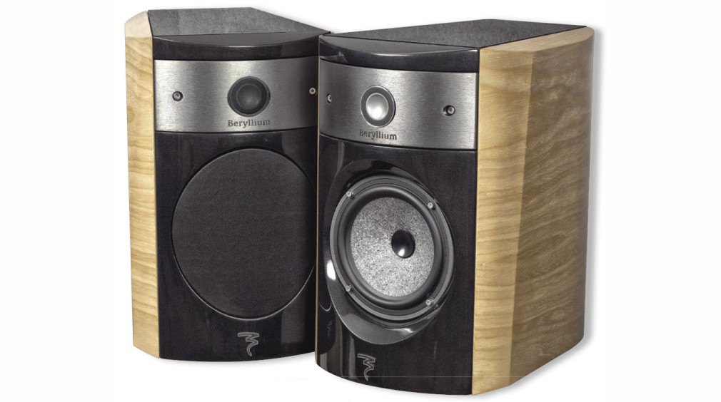

Wykonanie Bardzo mocna, akustycznie inteligentna i estetycznie nowoczesna obudowa z luksusowym wykończeniem na wysoki połysk, awangardowy berylowy tweeter, bardziej "zwyczajny" nisko-średniotonowy.

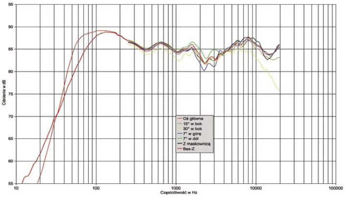

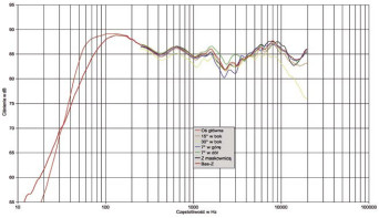

Laboratorium Dobre zrównoważenie i rozpraszanie z minimalnym osłabieniem przejścia środek-góra. Impedancja 4 omy, ale bez spadków poniżej tego poziomu, efektywność 86 dB.

Jego przetworniki wyglądają z zewnątrz niemal identycznie jak w Diablo, a przede wszystkim wysokotonowy też jest berylowy, obudowa nieco mniejsza i prostsza niż tam i gdybyśmy jej nie porównywali z Diablo, nigdy nie przyszłoby nam do głowy narzekać na jej skromność.

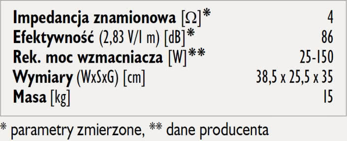

Moc wzmacniacza [W] 25-150
Wymiary [cm] 38,5 x 25,5 x 35
Rodzaj głośników W
Efektywność [dB] 86
Impedancja (Ω) 4

Charakterystykę w zakresie basu możemy regulować - zamykając szczelinowy bas-refleks zatyczką z gąbki. Przy bas-refleksie otwartym przetwarzanie utrzymuje wysoki poziom do 60 Hz, poniżej już szybko opada, mając spadek -6 dB przy 45 Hz. Zamknięcie otworu powoduje oczekiwaną zmianę kształtu - zaczynające się wcześniej, ale łagodniejsze zbocze - jednak jak wskazują pomiary impedancji, nie płynie ono dokładnie z działania obudowy zamkniętej. Pomiary impedancji, przeprowadzone dla obydwu wariantów, pokazują klasyczną pracę bas-refleksu przy otworze promieniującym swobodnie, z częstotliwością rezonansową układu ustaloną nieco powyżej 50 Hz, i dość nietypowy przebieg przy otworze przymkniętym - nadal widać dwa wierzchołki, ale już znacznie niższe, minimum między nimi pozostaje w okolicach 50 Hz, ale leży wyżej niż wcześniej. Układ jest więc tłumiony, ale nie zamknięty ani nie przestrojony do innej częstotliwości rezonansowej (działa jak otwór stratny).

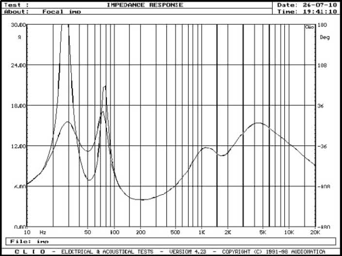

Minimalna wartość na całej charakterystyce to 4 omy przy 200 Hz. Formalnie rzecz biorąc, trzeba Electrę 1008 Be zakwalifikować jako konstrukcję znamionowo 4-omową. Można jednak poczynić uwagę, że niedaleko jej do 6 omów, nie należy jej utożsamiać z "trudnym obciążeniem", ponadto efektywność jest zupełnie przyzwoita - 86 dB.
