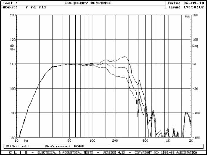

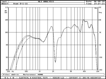

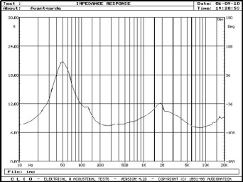

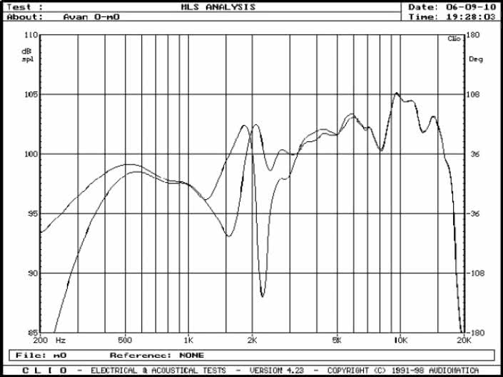

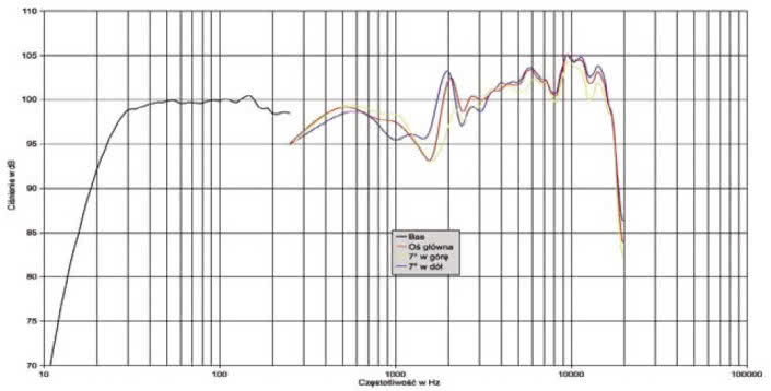

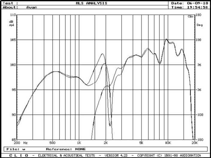

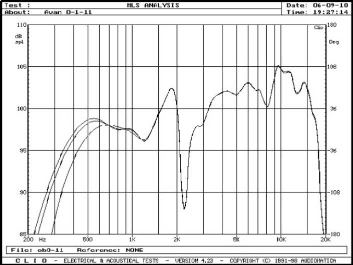

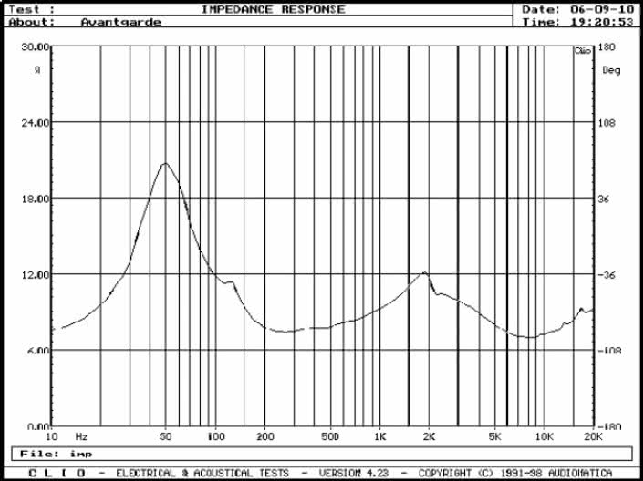

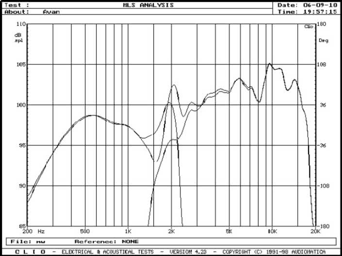

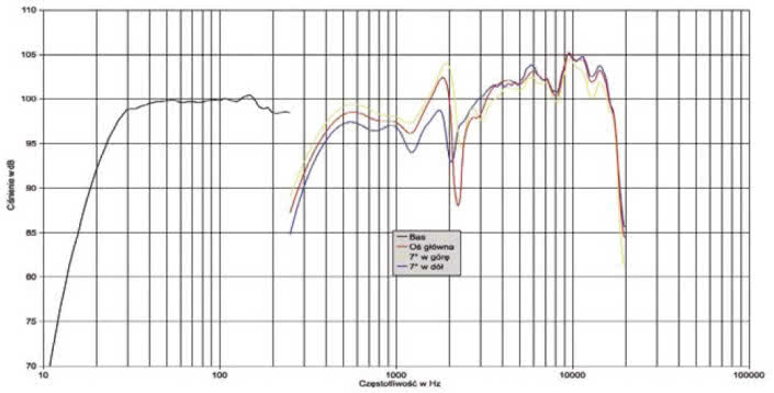

Laboratorium Efektywność na pułapie 100 dB, bardzo łatwa 8-omowa impedancja, bas sięgający 20 Hz. Zafalowania w zakresie średnio-wysokotonowym zależne od polaryzacji sekcji średniotonowej i kąta pomiaru.

Tym bardziej ułatwia to wysoka, "naprawdę" 8-omowa impedancja. Chociaż modele klasy Omega mają jeszcze wyższą, 18-omową, to już 8 omów jest czymś rzadkim wśród dużych kolumn wysokiej klasy. Te mają zwykle wysoką moc i podłączane są przeważnie do wzmacniaczy, które przy 4 omach dysponują mocą znacznie wyższą niż przy 8 omach.
Jednak nawet tak zachowujące się, zwykle tranzystorowe, wzmacniacze, mają aż do punktu przesterowania wyższe zniekształcenia przy niższej impedancji obciążenia. Jeżeli więc wystarczy nam taka moc, jaką dysponują na 8 omach, to lepiej stosować taką właśnie, wyższą impedancję.
A tutaj chyba wystarczy, bo mało który nowoczesny, nawet skromny, wzmacniacz tranzystorowy nie dostarczy na 8 omach 50 watów. Z kolei wzmacniacze lampowe zwykle w ogóle nie zwiększają mocy przy niższych impedancjach, a pozostałe parametry mają trochę lepsze przy wyższych, dlatego 8 omów też im dobrze leży.
Konstrukcje Avantgarde całej serii Duo, ale także Avantgarde Acoustic UNO G2, mają w swoim programie jeszcze jeden ważny i unikalny punkt: sekcja średniotonowa w ogóle nie jest filtrowana!
Można powiedzieć, że jest podłączona bezpośrednio do wzmacniacza, z pominięciem jakiegokolwiek filtra (elektrycznego), co ma na celu wyeliminowanie wszelkich strat i zniekształceń sygnału, wprowadzanych przez elementy filtra biernego. Ma to też ścisły związek z teorią, wedle której tuby są wyjątkowo czułe na wszelkie mikroinformacje i... mikrodeformacje, które przez normalne głośniki są maskowane.
Zwykle głośniki średniotonowe podłączone są przez filtr środkowoprzepustowy, składający się z dwóch sekcji - górnoprzepustowej i dolnoprzepustowej. Wyeliminowanie obydwu wymaga ostrożności - zwłaszcza usunięcie pierwszego z nich, odcinającego od głośnika średniotonowego duże moce i amplitudy niskich częstotliwości, wydaje się ryzykowne.
Nowoczesny 13-cm przetwornik nisko-średniotonowy jest jednak w stanie przyjąć 50 watów - co przy nadzwyczajnej efektywności całkowicie wystarczy do osiągania bardzo wysokiego ciśnienia maksymalnego.
Teoretycznie, głośnik ten można łatwo przesterować wzmacniaczem o mocy np. 100 W (na 8 omach), a znalezienie takiego nie jest przecież trudne... Tyle że zanim to nastąpi, my ogłuchniemy.
Gdyby jednak konstruktor założył na głośnik średniotonowy jakiś prosty filtr górnoprzepustowy 1. rzędu, też bym się nie zdziwił - pasmo przetwarzania i tak jest ograniczone od dołu nie tyle przez parametry samego przetwornika siedzącego w tubie, ile przez wymiary tuby.
Mimo wylotu o średnicy 50 cm, dolna częstotliwość graniczna (poniżej której tuba przestaje wzmacniać, co powoduje szybki spadek charakterystyki) wynosi ok. 300 Hz.
Dlatego też aż do tych okolic musi dotrzeć przetwarzanie sekcji niskotonowej, której nazywanie w tej sytuacji subwooferem - jak to czyni producent - jest trochę mylące. Pozbycie się filtra dolnoprzepustowego też zawdzięczamy częściowo tubie - sama konstrukcja przetwornika zapewnia łagodne nachylenie charakterystyki w żądanym zakresie, a mała komora pomiędzy membraną a początkiem tuby tworzy dolnoprzepustowy układ akustyczny.
W sumie pojawia się spadek ok. 12 dB/okt... według teorii przedstawianej przez producenta; w naszych pomiarach, powyżej 2 kHz zaczyna się spadek o nachyleniu... kilkudziesięciu decybeli na oktawę!
W tubie siedzi 13-cm przetwornik o specjalnie dobranych parametrach, ale generalnie o konstrukcji klasycznego nisko-średniotonowego przetwornika dynamicznego, z jedną tylko poważną modyfikacją układu drgającego - do obwodu stożkowej membrany (wykonanej z włókna węglowego) przyklejona jest 75-mm kopułka (jak duża nakładka przeciwpyłowa), która wygląda na wykonaną z celulozy.
Przed głośnikiem jest tuba, natomiast za nim całkiem spora, jak na 13-cm przetwornik występujący w roli średniotonowego, komora w kształcie walca, doskonale widoczna z zewnątrz. Jej duża pojemność zapewnia utrzymanie niskiej częstotliwości rezonansowej (w pomiarach 50 Hz) i dobrej odpowiedzi impulsowej.

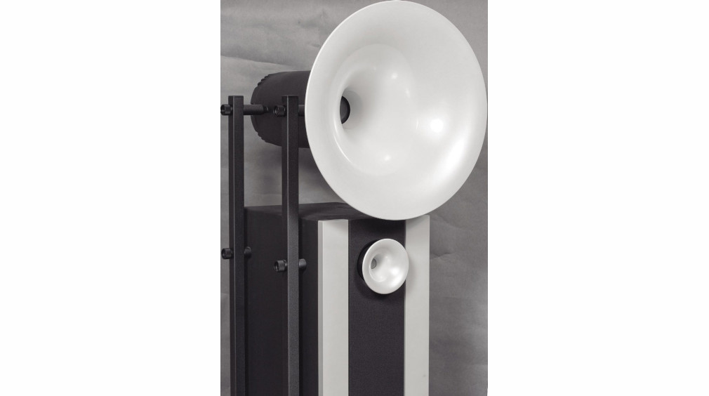

Wkomponowanie głośnika wysokotonowego w ten moduł wcale nie uczyniło sylwetki cięższej, natomiast uniesienie go, zdecydowanie ją poprawiło.
Mimo że w wersji Avantgarde Acoustic UNO G2 moduł niskotonowy jest większy i znajduje się wyżej, cała konstrukcja wygląda bardziej harmonijnie. Wrażenie smukłości zawdzięcza dość prostemu, wspomnianemu już zabiegowi - podzielenia frontu na trzy pionowe pasy.
Stelaż jest ciekawy, bo z jednej strony ma dwie nogi (o przekroju kwadratowym), a z drugiej - tylko jedną (okrągłą). Taka konstrukcja gwarantuje jednak najlepszą sztywność. Ostatecznie rama podstawy podparta jest na czterech, masywnych kolcach i 35-mm podkładkach.
Wysunięcie kolców regulujemy od góry wielkimi walcami z moletowanymi powierzchniami. Kolejne duże śruby i podkładki pojawiają się w bocznych łączeniach stelaża z modułem niskotonowym i średniotonowym.
Wygląda to bezkompromisowo technicznie i profesjonalnie, poza tym świetnie kontrastuje z kolorowymi, metalizującymi tubami i eleganckimi panelami frontu. Ten styl nie ma żadnego odpowiednika. Nie licząc oczywiście jakichś podróbek, które prędzej czy później się pojawią...

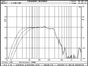

Regulacja ta nie jest jednak wyskalowana w hercach. Drugi potencjometr służy do wyregulowania poziomu. Kolejny hebelek pozwala wybrać częstotliwość filtrowania subsonicznego (górnoprzepustwego) - 20 Hz, 30 Hz albo 40 Hz.
Nie ma co prawda opcji całkowitego wyłączenia filtrowania, ale większość subwooferów może tylko pozazdrościć rozciągnięcia pasma przenoszenia, jakie uzyskujemy przy filtrowaniu 20 Hz - spadek -6 dB mamy przy 22 Hz, a od 30 Hz charakterystyka biegnie niemal liniowo (rezultat z naszych pomiarów).
Raczej nie jest to czysto akustycznym rezultatem pracy dwóch głośników 25-cm w obudowie zamkniętej, lecz efektem ich współpracy z korekcją elektryczną, a więc kolejną zaletą układu aktywnego - uzyskanie takiej charakterystyki z obudowy zamkniętej w trybie pasywnym jest w praktyce niemożliwe.

Wszystko to prawda, ale żeby dojść do tej prawdy, trzeba się trochę pobawić. Po pierwsze, trzeba wyregulować bas aktywnej sekcji niskotonowej, dopasowując jej filtrowanie i wysterowanie (musiałem to zrobić na podstawie własnych odsłuchów, bo kolumny przyjechały bez instrukcji, która mogłaby cokolwiek w tej mierze podpowiedzieć). Po drugie... w zasadzie regulacja basu była "po drugie", bo "po pierwsze" było coś jeszcze ważniejszego.
Przystępując do prób odsłuchowych miałem na koncie nie tylko wspaniałe doświadczenie z Picco, ale też wykonane poprzedniego dnia pomiary Avantgarde Acoustic UNO G2, które wprowadziły pewne zamieszanie - dokładnie opisane na następnych stronach.
Tutaj - przedstawiając rzecz w skrócie - podłączając kolumny zgodnie z oznaczeniami zacisków, pojawia się w pomiarach osłabienie charakterystyki na przełomie niskich i średnich częstotliwości, które można usunąć odwracając w fazie głośnik średniotonowy, co pociąga za sobą też zmianę na przejściu środek-góra; w tym zakresie trudno było jednak teoretyzować, która wersja jest lepsza. Zacząłem od wersji firmowej.
Avantgarde Acoustic UNO G2 pokazały dynamikę, styl basu był w dużym stopniu kwestią wyregulowania i możliwe było zarówno jego utwardzenie (poprzez ustawienie wysokiego filtrowania przy średnim poziomie wysterowania), jak i wyeksponowanie najniższych rejestrów (przechodząc na niższe filtrowanie i wyższy poziom).
Trudno jednak byłoby nie zgodzić się ze spostrzeżeniem, iż bas, tak czy inaczej, nie wiązał się płynnie ze średnicą i nie był "komunikatywny". Może nie ma na to szans?
Tutaj aktywny subwoofer, tam odsunięta od niego średniotonowa tuba... Scenariusz wydarzeń jest łatwy do przewidzenia, ale naprawdę nie dorabiam odsłuchu do pomiaru - po odwróceniu polaryzacji sekcji średniotonowej i wcale niedługich eksperymentach z regulacją basu, sytuacja nie tyle się poprawiła, co zupełnie odmieniła.
Udało się złapać nie tylko poprawne przejście i spójność, ale wręcz zjawiskową jakość wyższego basu - jego szybkość, rozdzielczość i dźwięczność, w której muszą przecież mieć udział też wyższe rejestry - były fantastyczne.
Może regulując trochę "podrasowałem" ten zakres, jednak inaczej niż to zwykle bywa z przejściem środek-góra, nie spowodowało to ociężałości czy zdudnienia. Dźwięk był mocny, szybki, konturowy, a energia basu dorównywała wreszcie mocy emitowanej ze średnicy.
Takiego rezultatu nie osiągnąłem nawet z Picco, choć może był na wyciągnięcie ręki, dostępny w określonym (nieco wyższym) ustawieniu regulatorów. W przypadku Avantgarde Acoustic UNO G2 recepta na taki sukces jest następująca: przełącznik filtrowania "mid", pokrętło filtrowania 5-6, potencjometr wysterowania 7.
Recepta ta nie jest jednak gwarantowana, bo przecież wiele zależy od ustawienia w pomieszczeniu - w teście Avantgarde Acoustic UNO G2 stały daleko od tylnej ściany (ok. 1,5 metra). Najważniejsze, że możemy sobie sami poregulować... i odwrócić fazę średniotonowego.
Zmiany w zakresie przejścia bas-środek były więc jednoznacznie pozytywne i zgodne z oczekiwaniami. Mniej pewne było, co wraz z odwróceniem średniotonowego wydarzy się na przejściu środek - góra...
Eksperyment polegający na zmianie fazy w obrębie łączenia basu ze środkiem, ale pozostawienia firmowej fazy pomiędzy środkiem a górą (opisuję to w skrócie, zakładając, że wszyscy już wiedzą, o co chodzi) był niemożliwy ze względu na skonfigurowanie wejść poszczególnych sekcji - sekcja niskotonowa jest "związana"na stałe z wysokotonową. Może gdyby było to możliwe, to uzyskalibyśmy równie dobre (chociaż na pewno nie takie same) rezultaty.
Mogliśmy jednak tylko odwrócić średniotonowy... Może to wciąż wpływ poprawy w zakresie niskich częstotliwości, ale całe brzmienie nabrało krzepy, wyraźnie zyskało na plastyczności i nie rodziło żadnych pytań co do spójności w ogólności, w tym o połączenie średnicy i góry w szczególności. Na poparcie opcji "firmowej" można powiedzieć tyle, że brzmi subtelniej, buduje plany w dystansie, ma więcej oddechu...
Wiem, że osobiście wolę scenę z mocniejszym pierwszym planem i dużymi źródłami pozornymi, a ponadto trudno mi nie sympatyzować z opcją, która w pomiarach wypadła lepiej... może więc składa się to na stronniczość i wypacza ocenę?

Zanosi się na to, że komentarz do pomiarów Uno G2 będzie rekordowo obszerny albo co najmniej dorówna tym najdłuższym w historii "Audio". W takich przypadkach zawsze mam pewne skrupuły - czy tak wyspecjalizowana część testu zainteresuje większość Czytelników? Wystarczy jednak odpowiedzieć sobie, że tak naprawdę niewiele zainteresuje większość... chodzi raczej o to, aby każdy w "Audio" znalazł coś dla siebie, a mam nadzieję, że pomiary też mają swoją grupę fanów. W przypadku Uno rozbudowany zestaw pomiarów nie wynika przede wszystkim z oddanych do dyspozycji użytkownika regulacji (te obejmują zakres niskotonowy i są zilustrowane na trzech dodatkowych małych rysunkach), większość wynika z analizy działania systemu w dwóch opcjach, które warto rozważyć, gdy jest się użytkownikiem Uno, mimo że sam producent wcale takiego postępowania nie rekomenduje... Rzecz w tym, że działanie systemu w wydaniu firmowym zrodziło pewne wątpliwości - na przełomie niskich i średnich częstotliwości pojawiło się osłabienie, nad którym może bym i przeszedł do porządku dziennego, gdyby nie fakt, że w pomiarach Picco takiego osłabienia wcale nie było. Zjawisko było zbyt wyraźne, aby znaleźć dla niego ewentualne uzasadnienie w różnicach konstrukcyjnych między obydwoma kolumnami. Eksperymenty z różnymi nastawami filtra dolnoprzepustowego dla sekcji niskotonowej też problemu nie rozwiązały. Możliwy był jednak eksperyment, który sprawę wyjaśnił - polegał on na odwróceniu polaryzacji sekcji średniotonowej. Przypomnijmy, że w Uno mamy do czynienia z nietypową, wynikającą z określonych podziałów modułowej konstrukcji, konfiguracją gniazd przyłączeniowych - głośnik wysokotonowy (i jego filtr) podpięty jest do tej samej pary zacisków, co aktywna sekcja niskotonowa, natomiast oddzielna para zacisków służy głośnikowi średniotonowemu. Odwrócenie polaryzacji sekcji niskotonowej względem średniotonowego i wysokotonowego, pozostawionych w firmowej polaryzacji, byłoby możliwe tylko przy zastosowaniu odrębnego połączenia sekcji niskotonowej przewodem XLR (przygotowanym specjalnie w tym celu, odwracającym fazę). W naszym teście połączenie było takie, jakie pewnie najczęściej będzie stosowane w praktyce - parą przewodów głośnikowych. W tej sytuacji, z powodu przedstawionej konfiguracji wejść, zmiana wzajemnej polaryzacji sekcji średniotonowej i niskotonowej równocześnie odwraca fazę między sekcją średniotonową a wysokotonową. To rodziło obawy, że nawet jeżeli po odwróceniu fazy średniotonowego poprawimy przejście niskie-średnie, to pogorszymy przejście średnie-wysokie. Tymczasem i tam dzieją się rzeczy ciekawe i niejednoznaczne. Ale od tego momentu - już po kolei. Ośmielę się jeszcze tylko zwrócić uwagę, że aby ogarnąć całość sytuacji, potrzebna jest szczególna precyzja zarówno opisu, jak i skoncentrowanie uwagi przy jego czytaniu.
Na rys.1. przedstawione są dwie charakterystyki - dla różnych polaryzacji sekcji średniotonowej. Mimo że są one zmierzone przy pracującym całym zespole (z sekcją niskotonową), to przy 200 Hz widzimy spadek. Nie należy tym się za bardzo przejmować - ten sposób pomiaru daje nam wiarygodne wyniki dopiero od ok. 300 Hz wzwyż. Ważniejsza jest sama różnica między charakterystykami - ta opadająca dotyczy zespołu podłączonego zgodnie z firmowymi oznaczeniami plusów na zaciskach wszystkich sekcji. Próby z zachowaniem takiej polaryzacji, ale z różnymi ustawieniami (w tym dwoma skrajnymi) filtrowania sekcji niskotonowej przedstawione są na rys. 2. Zmiany widać, ale żadna charakterystyka nie zbliża się nawet do tej, którą uzyskaliśmy przy odwróconej polaryzacji. O tym, że ze zgraniem fazowym sekcji niskotonowej i średniotonowej w polaryzacji firmowej jest coś nie w porządku, świadczą także pomiary samej sekcji średniotonowej (pokazane na dwóch następnych rysunkach), gdzie spadek jest mniejszy niż w przypadku pracy całego zespołu (w polaryzacji firmowej); najwyraźniej obydwie sekcje się wówczas zakłócają, natomiast przy polaryzacji odwróconej charakterystyka "rośnie" względem charakterystyki samego średniotonowego, co dowodzi efektywnego dodawania się ciśnień obydwu sekcji. To najważniejsze, bo bezwzględny poziom basu można już wyregulować potencjometrem. Najwyższa pora, aby wytłumaczyć się z warunków samego pomiaru. Kolumny były mierzone na standardowej wysokości 90 cm, w odległości tylko 1,5 metra, jednak ewentualne zarzuty o nieprawidłowości takich warunków (zbyt małej odległości wobec odległości rekomendowanej do odsłuchu) chciałbym odsunąć nie tylko argumentem o niemożności większego odsunięcia mikrofonu przy stosowanej technice pomiaru (chyba wszyscy się ucieszą, że tego wątku nie będę już rozwijał), ale przede wszystkim tym, że przy niskiej częstotliwości podziału, z jaką mamy tu do czynienia i skorelowaną z tym dużą długością fal, inny niż założony przez producenta kąt pomiaru wywołuje tylko niewielkie dodatkowe przesunięcia fazowe między sekcjami, które nie mają zasadniczego wpływu na uzyskiwane rezultaty; inaczej mówiąc, trudno się spodziewać, że w większej odległości sytuacja ulega radykalnej zmianie.
Do omówienia pozostają różnice między charakterystykami z rys. 1. w zakresie tonów średnich, wynikające automatycznie z odwrócenia polaryzacji sekcji średniotonowej względem trwale skorelowanego układu nisko-wysokotonowego. Tutaj trudno wskazać na generalnie bardziej prawidłową. Żadna nie jest gładka, przecinają się (przy 2 kHz), co wskazuje, że dla jednej ("firmowej") lepsza jest korelacja fazowa (między średniotonowym a wysokotonowym) poniżej 2 kHz, a gorsza powyżej (głęboki, ale wąskopasmowy dołek przy 2,2 kHz), dla drugiej (odwróconej) jest odwrotnie (osłabienie przy 1,5 kHz, wysoki poziom między 2 a 3 kHz).
Rys. 3. i 4. pokazują nie tylko charakterystyki wypadkowe dla różnych wzajemnych polaryzacji, ale też składające się nań indywidualne charakterystyki sekcji średniotonowej i wysokotonowej (oczywiście takie same w obydwu przypadkach). Uwaga - tutaj sekcja niskotonowa nie była podłączona. Rysunki te potwierdzają wcześniejsze wnioski dotyczące sposobu przejścia przez drugą częstotliwość podziału - polaryzacja firmowa zapewnia zgodność między obydwoma sekcjami poniżej 2 kHz, a odwrócona powyżej 2 kHz. Praprzyczyną takiego stanu rzeczy są początkowe założenia konstrukcyjne, wedle których głośnik średniotonowy w ogóle nie jest filtrowany elektrycznie, ale akustycznie (przez komorę przed membraną) - w ten sposób projektant ograniczył sobie pole manewru i nie może już dowolnie poszukiwać takiego układu filtrów pod względem ich charakterystyk amplitudowych i fazowych, aby uzyskać jak najgładsze przejście przez częstotliwość podziału przy dobrze skorelowanej fazie obydwu sekcji. Formalnie rzecz biorąc, częstotliwość podziału ma miejsce przy 2,2 kHz, bo tam przecinają się charakterystyki obydwu sekcji; w polaryzacji firmowej przy tej częstotliwości mamy zapadłość na charakterystyce wypadkowej, a w polaryzacji odwróconej charakterystyka wypadkowa biegnie 6 dB powyżej przecięcia - to polaryzacja odwrócona (względem firmowej) zapewnia zgodność fazową między obydwoma sekcjami dokładnie przy częstotliwości podziału, co sugeruje, że to ona jest bardziej właściwa... W dodatku kształt podobny do tego, jaki widzimy przy polaryzacji odwróconej, pojawił się w pomiarach Picco (tam w polaryzacji firmowej, której nie było powodu kwestionować). Potwierdza to również badanie zmian charakterystyki dla obydwu polaryzacji przy zmianie wysokości pomiaru, a więc przy zmianie kąta w płaszczyźnie pionowej - to widzimy na dużych rys. 5. i 6. Okazuje się, że w polaryzacji firmowej głębokie osłabienie przy 2,2 kHz pojawia się tylko na osi głównej, ustalonej na wysokości 90 cm, natomiast zejście w dół (pod kątem -7°), jak też pod kątem +7° osłabienie to jest mniejsze, jednak w drugim przypadku szczyt przy 1,9 kHz - najwyższy, i na jego tle osłabienie powyżej 2 kHz wciąż jest znamienne; z kolei przy -7° mamy generalne osłabienie tonów średnich (ponieważ oddalamy się od osi głównej średniotonowej tuby). W polaryzacji odwróconej, na osi +7° pozostaje osłabienie przy 1,5 kHz znane z osi głównej, zmniejsza się jednak górka w okolicach 2 kHz; pod kątem -7° górka jest najwyższa, ale wypełniają się okolice 1,5 kHz. Coraz więcej wskazuje więc na to, że podłączając Uno, warto odwrócić polaryzację średniotonowego, co na szczęście jest bardzo łatwe. W każdej sytuacji wysokie tony są wzmocnione względem średnich, dochodzą z wysokim poziomem do 15 kHz, po czym szybko opadają. Rys. 5. i 6. pokazują równocześnie charakterystykę sekcji niskotonowej, zmierzoną w polu bliskim, dołączoną na arbitralnie dopasowanym poziomie, ale dla ustalonego najlepszego sposobu filtrowania, które jest wyznaczone pozycjami "high" przełącznika i "6." potencjometru.
Kolejne dwa rysunki objaśniają (częściowo) zakres regulacji sekcji niskotonowej. Na rys. 7. pokazano trzy charakterystyki: dla pozycji skrajnych i środkowej potencjometru, przy przełączniku w pozycji "high"; środowa z nich była wybrana jako optymalna w brzmieniu. Wszystkie charakterystyki zostały zdjęte przy ustawieniu filtra subsonicznego w pozycji "20 Hz". Spadek od strony niskich częstotliwości zaczyna się przy 30 Hz, aż do tego punktu charakterystyka biegnie bardzo równo, a punkt -6 dB mamy przy ok. 22 Hz. Fantastycznie! Ustawianie wyższych częstotliwości dla filtra subsonicznego oczywiście zawęża pasmo, co pokazuje rys. 8., w pozycji filtra "30 Hz" punkt -6 dB mamy przy 28 Hz, a w pozycji "40 Hz" przy 39 Hz.
Wreszcie ostatni rysunek, już 9., pokazuje charakterystykę impedancji. Maksimum przy 50 Hz wcale nie pochodzi z sekcji niskotonowej (która jest aktywna i ma bardzo wysoką impedancję, w ogóle nie wpływającą na impedancję końcową całego zespołu), ale z głośnika zainstalowanego w tubie, który nie jest w ogóle filtrowany elektrycznie - ani dolnoprzepustowo, ani górnoprzepustowo. Minimum przy 250 Hz wynosi 7,5 oma, mamy więc do czynienia z bardzo łatwym obciążeniem, znamionowo 8-omowym W takiej sytuacji efektywność napięciowa równa jest mocowej (napięcie 2,83V na impedancji 8 omów oznacza dostarczenie 1 W), a wynik w pobliżu 100 dB jest czymś nadzwyczajnym na tle tradycyjnych kolumn. Odnosi się on tylko do zakresu średnio-wysokotonowego, ale tylko tutaj będziemy potrzebowali zewnętrznego wzmacniacza.
