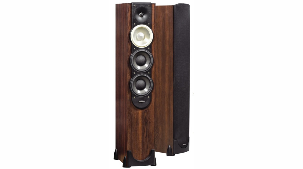

Wykonanie Prosta skrzynka z małymi, ale bardzo mocnymi głośnikami w rozwiniętym układzie dwuipółdrożnym z dwoma niskotonowymi. Estetyka niewyrafinowana, technika przodem.

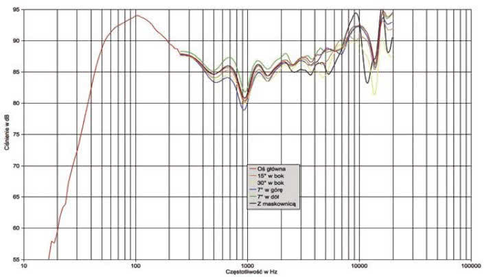

Laboratorium Wysoka efektywność 89 dB przy 4-omowej impedancji, wzmocnione skraje pasma, zwłaszcza niskie częstotliwości, ale i w zakresie średnich częstotliwości stabilnie, bez wyraźnych osłabień w całym pasmie.

Monitory rozpoznamy z dużej odległości, a z bliska nie będziemy mieć żadnych wątpliwości. Charakterystyczna jest oprawa głośników, z koszami niewpuszczonymi w przednią ściankę, ale odstającymi tak, aby licowały z ramką maskownicy, stykającymi się ze sobą, co tworzy monolityczne pogrubienie frontu.
Panel ten zagina się na górnej krawędzi i pokrywa półkolem część górnej ścianki; to jakieś uatrakcyjnienie w sumie dość prostej skrzynki, ale już nie awangarda, podobnie jak wielkie kroplowe nóżki, w które możemy wkręcić kolce.

W Paradigm Monitor 7 v6 trochę pomysłów estetycznych sprzed dekady, ale wciąż znośnych. Właściwa skrzynka obudowy jest regularnym prostopadłościanem, co ma swoje wyjaśnienie technologiczne – wykonano ją z rzadko już dzisiaj stosowanej płyty wiórowej, która ma dobre właściwości akustyczne, ale jest materiałem znacznie mniej wygodnym do obróbki niż MDF (w nim znacznie łatwiej wykonać precyzyjne podfrezowania, sfazowania, zaokrąglenia, nie mówiąc o gięciu).
Wybór wersji kolorystycznych jest podobnie mało odkrywczy, ale przynajmniej bezpieczny – 90% klientów na coś się będzie mogło zdecydować. Mamy więc czereśnię, wiśnię, wenge i czarny. Mówimy oczywiście o sztucznej okleinie, tak jak we wszystkich kolumnach tego testu.

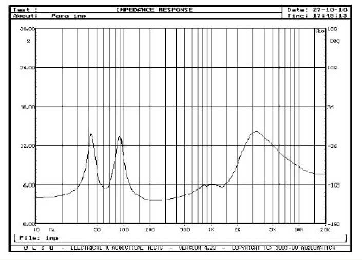

Im dalej, tym gorzej... to znaczy niżej... mx4 miały 4-omowe minimum impedancji, BX5 3,5 oma, a Monitor 7 v6 ociera się o granicę 3 omów. Czy i teraz przeczytamy w katalogu, że impedancja znamionowa to 8 omów? Paradigm ma własny sposób "obejścia" tego trudnego tematu... pisze "compatible with 8 ohms" i niech każdy sobie to zinterpretuje po swojemu. Na swoje ryzyko rzecz jasna. Z czym jednak ma być kompatybilna kolumna? Chyba z tym, do czego jest podłączona - a więc ze wzmacniaczem.
Tymczasem wzmacniacz nie może być ani cztero, ani ośmioomowy - jeżeli już, to wzmacniacz może być "kompatybilny" z kolumnami 4 lub 8 omowymi. To odwrócenie ról z jednej strony przemyca klientowi podpowiedź, że można te kolumny podłączać do tych wzmacniaczy, które mogą pracować (tylko) z kolumnami 8 omowymi, a z drugiej nie stwierdza tego wprost, ani tym bardziej nie stwierdza, że kolumny są 8 omowe... Pastwię się nad tym, bo to barwny temat. Mniej tajemniczo, choć też nietypowo, Paradigm podaje czułość (efektywność napięciową). Znajdujemy w karcie katalogowej dwie godne podziwu wartości - 94 dB i 91 dB; pierwsza odnosi się do pomiaru w pomieszczeniu, druga do warunków w wolnej przestrzeni - czyli do stosowanej przez nas techniki. W naszym pomiarze uzyskaliśmy 89 dB - różnica 2 dB nie bulwersuje na tle powszechnej praktyki. Producent podaje pasmo (na osi głównej) 54 Hz - 20 kHz, o utrzymaniu się w takiej ścieżce nie może być mowy, bo charakterystyka przetwarzania jest mocno wyprofi lowana, eksponując skraje pasma.
Bas szarżuje w okolicach 100 Hz, mając spadek -6 dB (względem poziomu średniego) przy 40 Hz, w najwyższej oktawie (10-20 kHz) widać nierównomierności (zwłaszcza z maskownicą), ale większa część charakterystyki, od 300 Hz do 7 kHz, jest prowadzona stabilnie i to na wszystkich osiach, nie licząc wąskiego osłabienia w okolicach 1 kHz.
