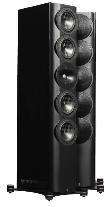

Wykonanie Nawet nowoczesna sylwetka i membrany nie zdradzają, jak dalece oryginalny jest układ akustyczny. Siedem przetworników w niekonwencjonalnej konfiguracji, kontrolowanej przez bardzo rozbudowaną zwrotnicę. Wykonanie bez zarzutu i bez kosztownych luksusów.
Laboratorium Szerokie pasmo i dobre zrównoważenie na wszystkich mierzonych osiach, bardzo dobra stabilność charakterystyk kierunkowych. Bardzo wysoka czułość 92 dB, impedancja znamionowa 4 Ω.
Brzmienie Dynamiczne, przejrzyste, precyzyjne. Idealne odtworzenie sceny, bez dodatkowych efektów i fajerwerków. Bas rozciągnięty, solidny i kontrolowany. Zakres średnio-wysokotonowy skupiony i selektywny, monitorujący nagranie.

Wizualne wrażenie wyjątkowej technicznej elegancji S7t jest atrakcją samą w sobie, może też sugerować charakter brzmienia – nowoczesnego, chłodnego, precyzyjnego… A może oryginalnego i efektownego? Tak czy inaczej, dalekiego od sentymentów.
Nawet jeżeli patrząc na kolumny ulegamy jakimś złudzeniom, to… ulegamy. Na dobre i na złe. A siedząc przed parą S7t, trudno szykować się na brzmienie ciepłe, miękkie i romantyczne. Czy też podobne do czegokolwiek, co usłyszeliśmy dawno temu.
Perlisten S7t tego nie obiecują i rzeczywiście – nie będą powrotem do żadnego raju utraconego, do wspomnień z młodości. Są drogą naprzód, a nie wstecz czy nawet na boki. Prowadzą do dźwięku zrównoważonego, czystego i dokładnego, tak zaawansowanego i dopracowanego, jak tylko to możliwe na obecnym etapie rozwoju techniki głośnikowej i w tej cenie.
Działanie tych kolumn jest nawet przejmujące… bezkompromisowym opanowaniem, a nie emocjonalną swobodą. Dobitne kontrolą, a nie masywnymi lub ostrymi atakami. Miałem też poczucie zgodności założonego celu i końcowych rezultatów, całkowitego panowania nad sytuacją. Konstruktora nad strojeniem, kolumn na nagraniem, mojej percepcji nad całym obrazem.
Jest bogaty, złożony, rozdzielczy, wieloplanowy, ale też łatwy w odbiorze, komunikatywny, spójny i naturalny – nie pierwszoplanową siłą dźwięków gęstych i ożywionych, lecz porządku i proporcji. S7t nie grają ani rozrywkowo, ani klimatycznie.

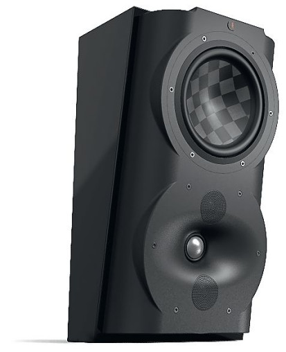

S4s pomoże w instalacji kanałów surroundowych, naściennych i sufitowych.

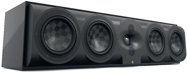

W S7c uruchomiono taki sam arsenał przetworników, jak w S7t. Mimo typowej dla głośników centralnych poziomej konstrukcji, sam moduł wysokotonowy jest zorientowany pionowo, aby w zakresie powyżej 1 kHz utrzymać szerokie rozpraszanie w poziomie.
Relacje między źródłami są klarowne, wszystko słychać wyraźnie, a nie "przed nosem" ani też nie wiadomo jak i gdzie. Pod tym względem S7t przypomina najlepsze KEF-y, zwłaszcza Reference 5 – również sylwetką i układem głośnikowym (symetryczny, cztery umiarkowanej wielkości niskotonowe).
Tak jak one, Perlisten S7t tworzy punktowe źródło dźwięku, charakterystyki kierunkowe są stabilne, przekłada się to na dokładne lokalizacje na całej scenie, również w wymiarze głębi, chociaż nie na każdym nagraniu zrobi to wielkie wrażenie.

A teraz bas, od którego relacja ta mogłaby się zacząć, bo na pewno na to zasługuje, a ponadto przystępowałem do odsłuchu zafrapowany dziwnymi informacjami producenta na temat dolnej częstotliwości granicznej… 80 Hz? To jakieś żarty? Teraz, pisząc to, już wiem, jak się sprawy mają… nie tylko z odsłuchu, ale i z przeprowadzonych później pomiarów.
Bas jest świetny. Czy dokładnie taki, jaki bym chciał? Na pewno jeden z najlepszych, jakie można mieć za tę cenę. Chociaż znacznie taniej można go mieć znacznie więcej… Na pewno nie chce zastąpić subwoofera. Nie pompuje obficie, nie przelewa się, lecz można powiedzieć, że jest zwarty, konturowy, selektywny.
