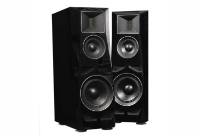

Sama forma nadaje Marquisom powagi i "tężyzny", jest zwarta i "napakowana". Skoro nie jest to układ symetryczny, obudowa nie musi być wysoka, głośnik wysokotonowy umieszczono na standardowej wysokości ok. 100 cm (jego oś główna), powyżej jego krawędzi jest jeszcze skos, tak że obudowa osiąga 118 cm.
Na skutek skosów bocznych szerokość bryły 41 cm znacznie przekracza szerokość płaszczyzny frontu, dyktowaną przez 30-cm średnicę niskotonowego, a na odpowiednio dużą objętość całej obudowy wpływa też jej znaczna głębokość – 72 cm.
Warto wziąć pod uwagę, że duża część objętości brutto (widocznej z zewnątrz) jest zajęta przez wyjątkowo grube ścianki zewnętrzne i liczne wzmocnienia wewnętrzne.
Te paczki ważą 150 kg (sztuka), jak zwykle o masie decyduje przede wszystkim obudowa, która w tym przypadku jest niemal pancerna. Front ma grubość 75 mm, jest wykonany z poliuretanu, pozostałe ścianki z kompozytu o gęstości prawie dwa razy większej od MDF-u.

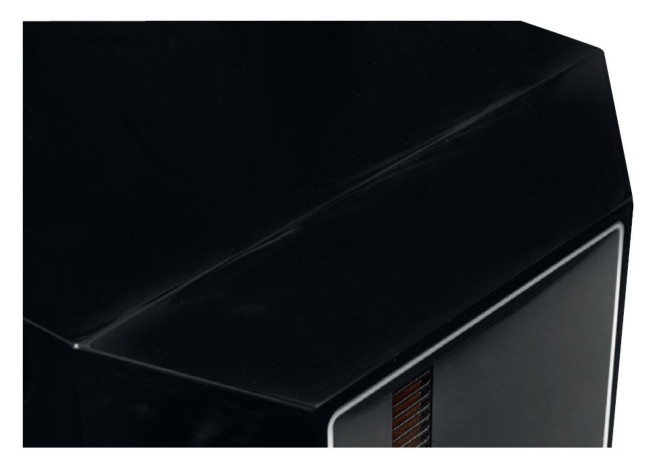

Skosy przednich (i górnej) krawędzi podążają prostymi odcinkami mniej więcej za obrysem głośników, zmniejszając powierzchnię przedniej ścianki i poprawiając warunki dla rozpraszania fal.
To nieskomplikowany i doskonale znany zabieg, a jednak tak prostymi środkami (a nie zaokrągleniami) uzyskano wyśmienite rezultaty (charakterystykę wyrównaną i stabilną w szerokim zakresie kątów), co wymagało zgrania odbić od krawędzi z charakterystykami samych głośników i filtrów zwrotnicy.

30-cm głośnik niskotonowy ma ciężką, sztywną, powlekaną, celulozową (z dodatkiem włókna węglowego) membranę, na niskostratnym zawieszeniu. Wraz z silnym układem magnetycznym zapewnia bas niski, dobrze "kontrolowany", o naturalnym wybrzmieniu.
Front w obszarze głośników niskotonowego i średniotonowego jest lekko pochylony i pionizuje się przy głośniku wysokotonowym, tak aby jego oś główna biegła w kierunku miejsca odsłuchowego.
W sumie zmiana kąta jest niewielka, kilkustopniowa, i gdyby pracował tam przetwornik kopułkowy, nie robiłoby to na charakterystyce dużego "wrażenia"; jednak zastosowano duży przetwornik AMT, który w płaszczyźnie pionowej (w jakiej jest zorientowany) ma węższe charakterystyki kierunkowe i stąd słuszna dbałość o to, aby oś główną trzymać blisko pożądanego kierunku.
Membrana AMT ma 9 cm wysokości i 3,5 cm szerokości, a przed nią znajduje się masywny falowód o głębokości 5 cm, wyfrezowany z bloku aluminium, którego cztery wyprofilowane ścianki dochodzą do krawędzi wylotu zbieżnych z krawędziami frontu obudowy.
Producent zapewnia, że nad tym wyprofilowaniem pracował długo, aby charakterystyki kierunkowe dopasować do charakterystyk głośnika średniotonowego (w zakresie częstotliwości podziału), dzięki czemu przejście jest płynne nie tylko na osi głównej, ale również w użytecznym zakresie kątów (co w pełni potwierdzają nasze pomiary).
